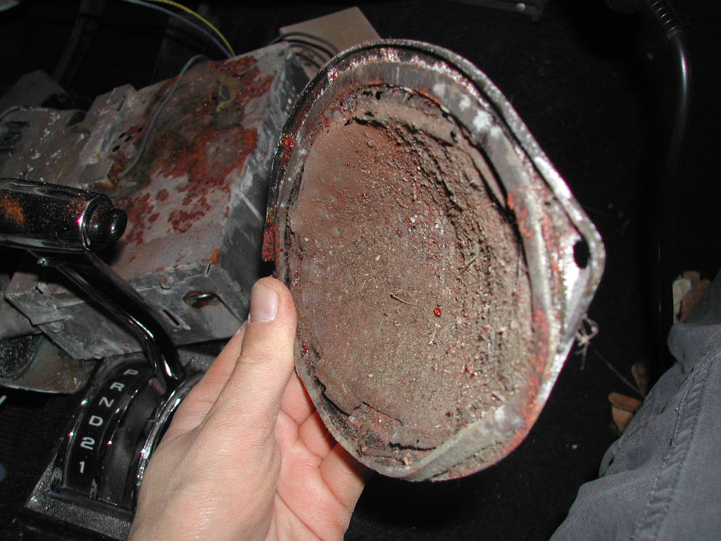

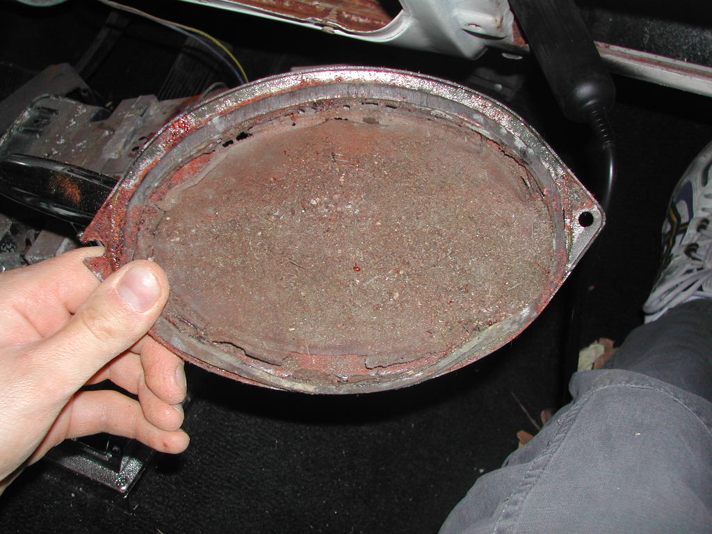

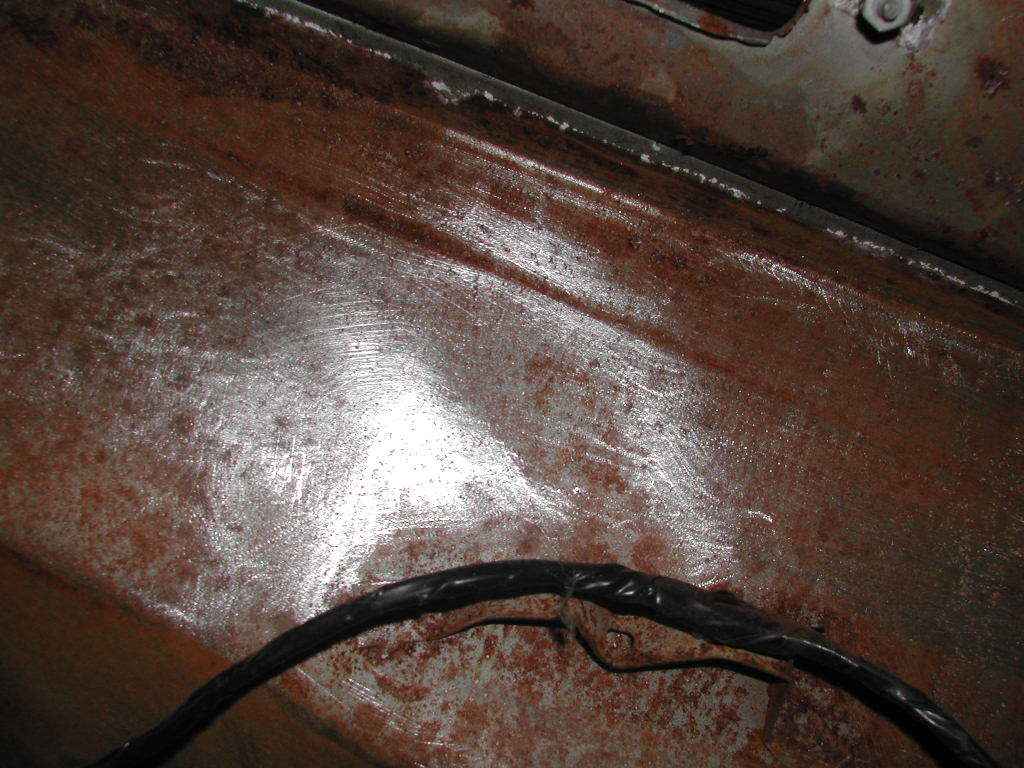

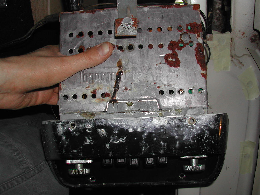

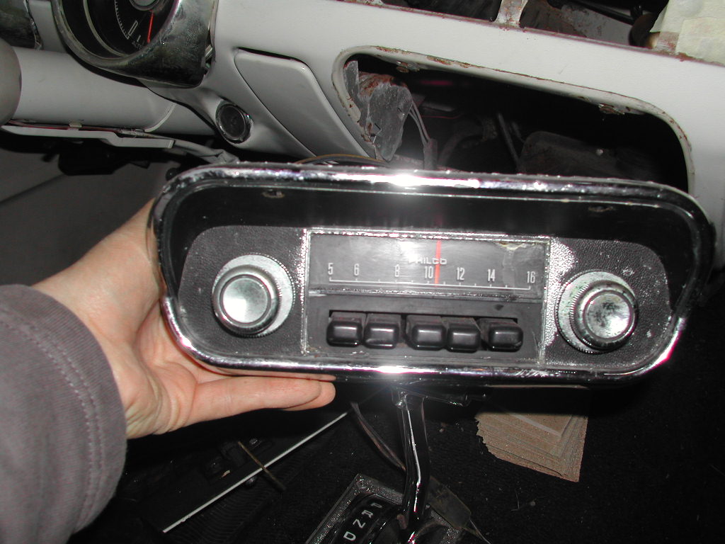

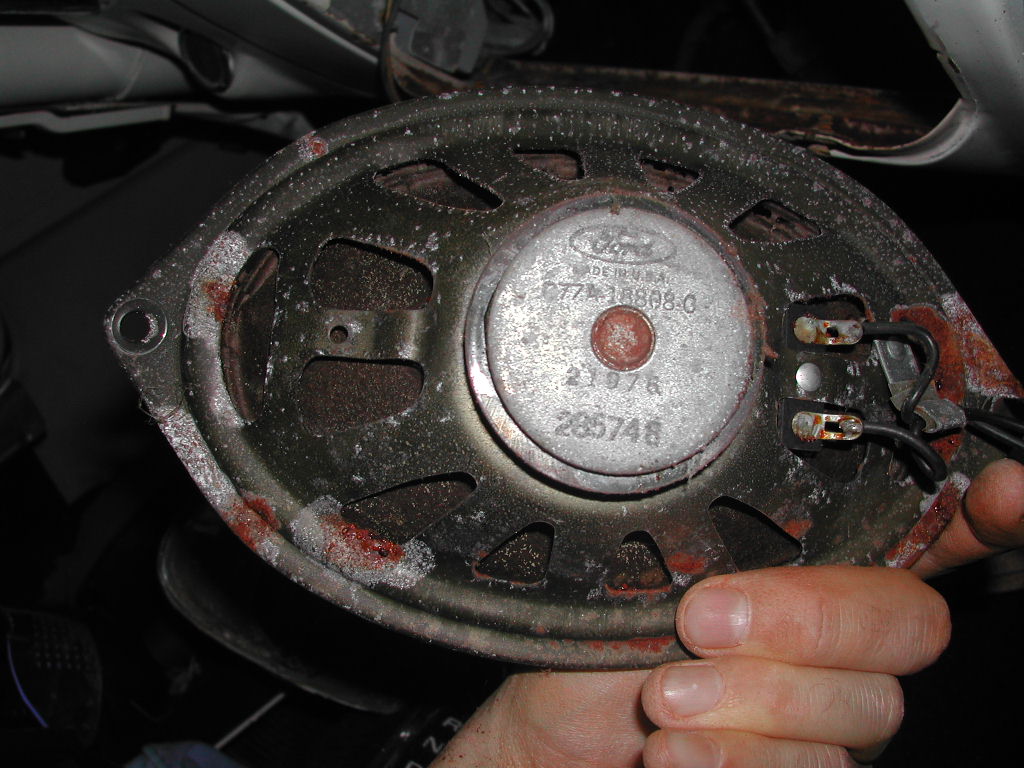

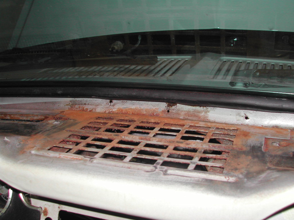

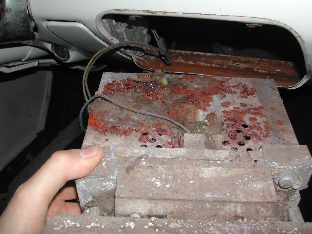

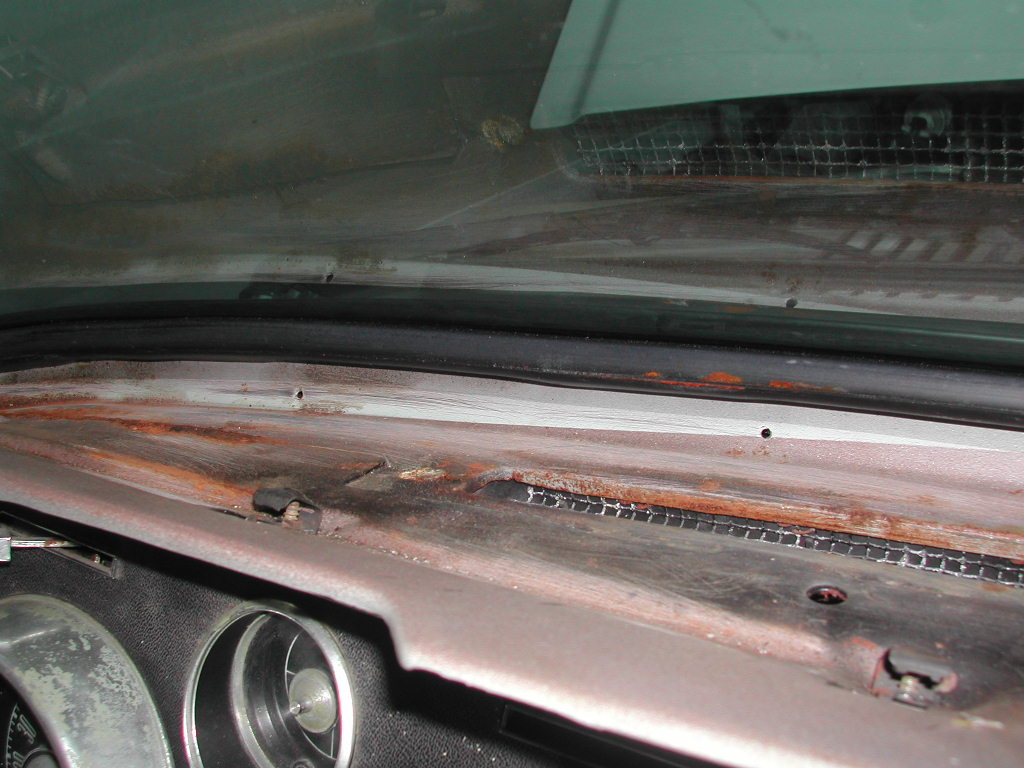

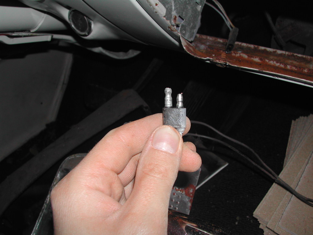

Il fallait bien attaquer le traîtement sous la boîte à gant. Du boulot, je n'ai pas terminé mais j'ai avancé... Je veux que ça tienne donc quitte à poncer et reponcer des jours durant, autant le faire bien.
Tout d'abord, démontage du conduit de defrost côté passager (2 boulons de 3/8) et de l'auto-radio (un boulon de 3/8 et 4 vis). J'en ai profité pour démonter le haut-parleur (2 boulons de 9mm) qui est dans un état lamentable mais bon, elle a son âge la ch'tiotte ;)
Je confirme aussi que j'avais bien un nid de je ne sais pas quoi, j'ai retrouvé des petites crottes sur l'auto-radio (celui est HS). J'en ai profité aussi vu que j'avais la place sans l'auto-radio d'aller encore aspirer, enlever la m* que j'avais derrière le tableau de bord. J'en ai encore enlevé pas mal; ça avance à petit pas mais ça avance...

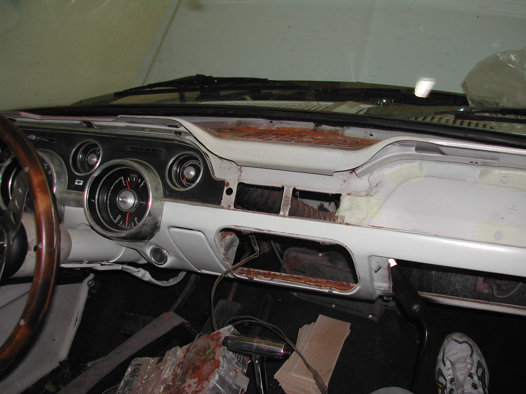

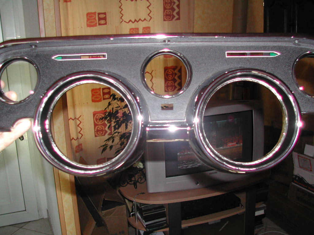

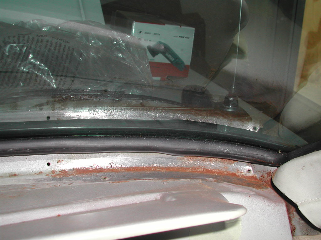

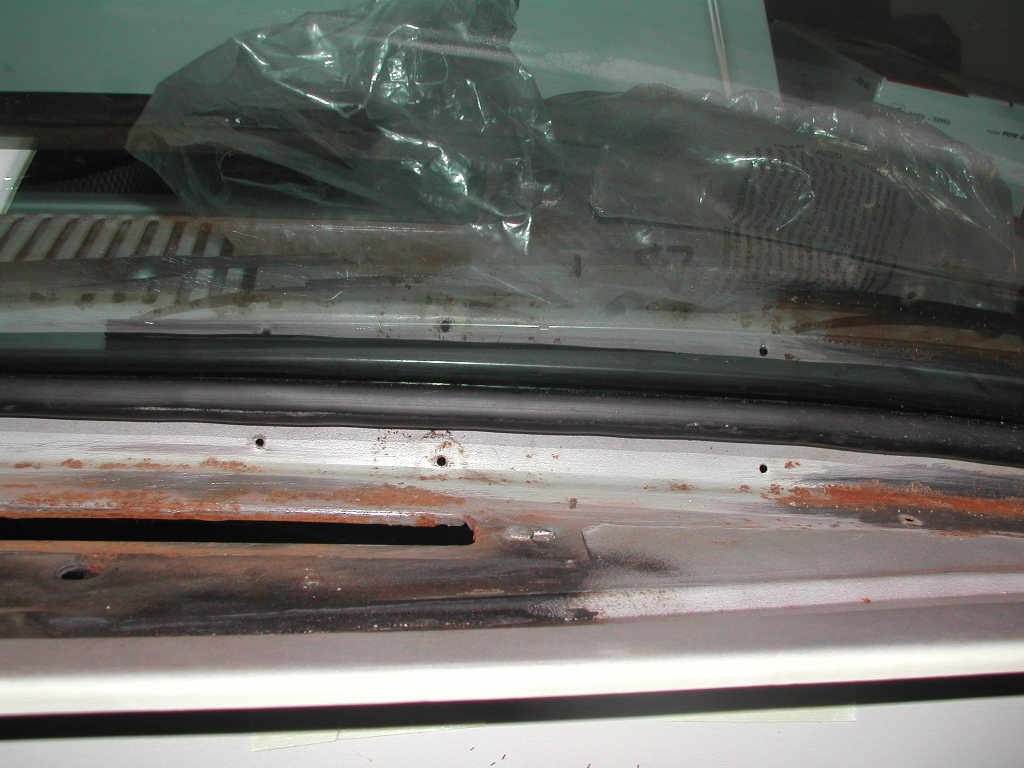

Le dessus du tableau de bord est pratiquement terminé.
Je dirais que c'est assez fatiguant vu la position qu'il faut prendre mais ça me motive à démonter encore plus mais ma raison va me retenir; enfin j'espère ;)

Joli Sponge, je en manquerai pas de venir te voir le jour où je vais voir les miens en Belgique.. Au fait tu es d'où :?:
J'ai fait grosso modo le même boulot sur la mienne, chi--t au possible... Je pense que tu connais, mais pour les endroits difficilement accessibles, mets du Novirox, c'est un produit qui transforme la rouille, l'empêche de progresser..

Ma question est peu-etre idiote, mais pourquoi ne pas démonter le pare brise pour un meilleur accès a la partie supérieure du tableau de bord?
Je me demandais: Ca ne serait pas mieux de démonter entièrement la voiture(mais vraiment entièrement), puis de la remonter, en traitant ou remplacant les pièces manquantes?Je suppose que le nombre de pièces est si important que ce seré ingérable, surtout si on est pas sur de savoir la remonter :D .
Ceci n'est en rien une critique, mais comme vous le savez déja mon ignorance me fait dire un certain nombre de bétises.
Je te souhaite bien du courage sponge, ainsi qu'a ton "frere" de voiture.
Seb
P.S.: ton tableau de bord a vraiment de la gu**le, il sera vraiment magnifique quand ca sera fini. Vivment les photos du travail fini. :)
