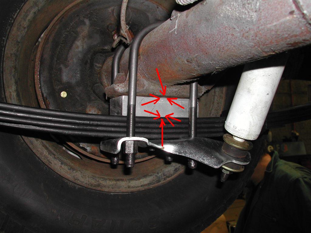

salut sponge, j'ai commandé les memes kits de rabaissement pour les lames arrières, mais j'hésite a le mettre, certain m'on dit que c'était meme dangereux, qu'en pense tu, si c'est bien serré y a pas de raison que ca parte non?est ce qu'il y a beaucoup de contrainte a ce niveau ou est ce que le pont absorbe tout?
La cale n'est pas simplement posée entre la lame et le pont. Il y a un ergot (style légo) entre la lame et le bloc et un autre entre le bloc et le support du pont donc, je peux te garantir une fois que c'est en place, ça ne bouge pas d'un poil!

Question idiote( :oops: ): ca sert a quoi? Ca rabaisse la voiture, ou ca change les caractéristiques des suspensions?
Seb
#423 gg
Posté 09 August 2005 - 05:08 PM
ça sert juste à abaisser la caisse
#424 Sponge
Posté 09 August 2005 - 07:38 PM
Seb
Comme le dit "gg", ça rabaisse la caisse de 1" soit +- 2.54 cm. C'est pour l'esthétique et recommandé pour la tenue de route.
Prochaine étape, le train AV avec ressorts - 1".

Attention revoir la géométrie de la voiture apres une telle opération.

Oui je comprends, si on baisse les suspensions (de la hauteur de la cale grise), ca baisse la coque, mais j'avais un doute car je croyais que le pont était fixé en son centre a la coque lui aussi. Apparemment non. C'est dur d'apprendre sans voiture a coté, des fois on pense des trucs idiots, mais je continue d'apprendre, et je me rends compte que je suis moins ignar qu'au début :D

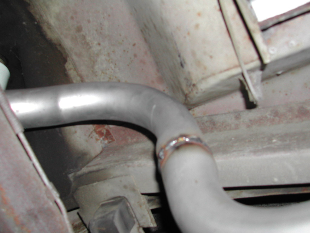

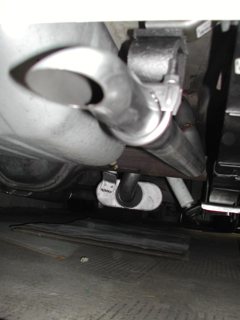

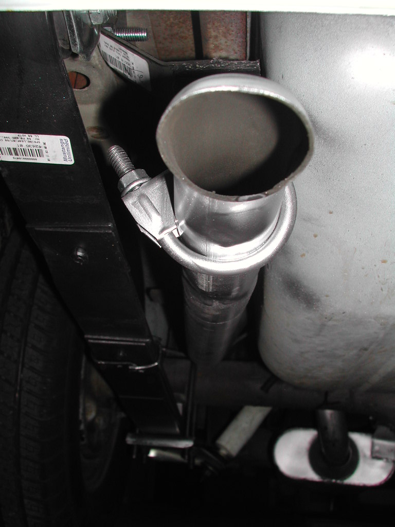

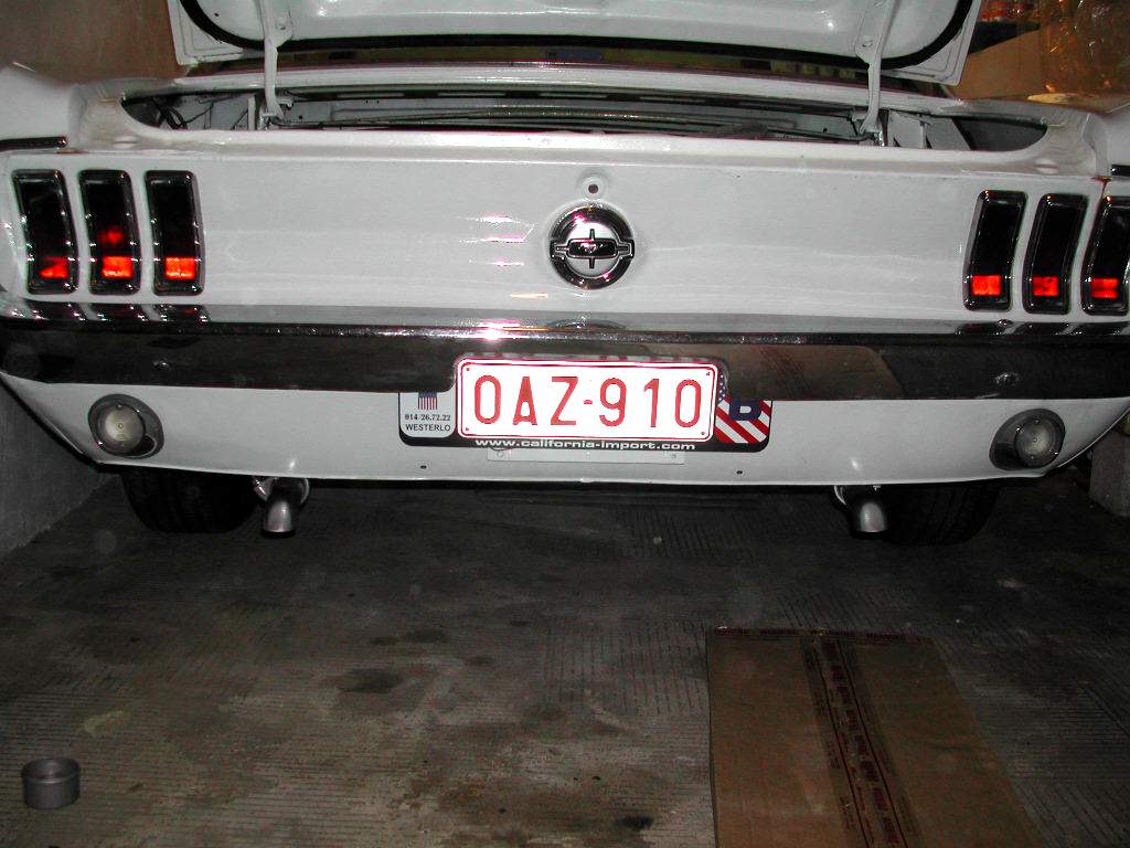

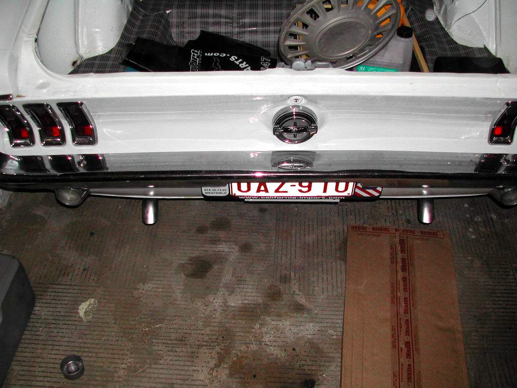

Au fait, l'installation de ma double ligne est terminée. J'ai trouvé un amateur d'ancêtre très bien équipé à 400m de chez moi et il m'a aidé à installer le reste (2 tail pipes) car il me manquait 2 attaches de fixation.
2h pour mettre 2 tubes, je ne pensais pas car on a du raccourcir les pipes... Le résultat est très beau, du bon boulot et le bruit est beaucoup plus supportable. Maintenant, je peux dire que j'ai un vrai V8 ;)
Des photos demain...
#429 Sponge
Posté 11 August 2005 - 09:56 AM
Bon, voilà les photos. Tout est parfait sauf l'attache côté conducteur qui tient le tail pipe, si on met l'attache correctement, elle touche le réservoir donc on l'a mise de travers. Ca ne se voit pas tellement de l'extérieur.
Pour prolonger la vie de l'échappement, peinture haute-température sur les soudures.

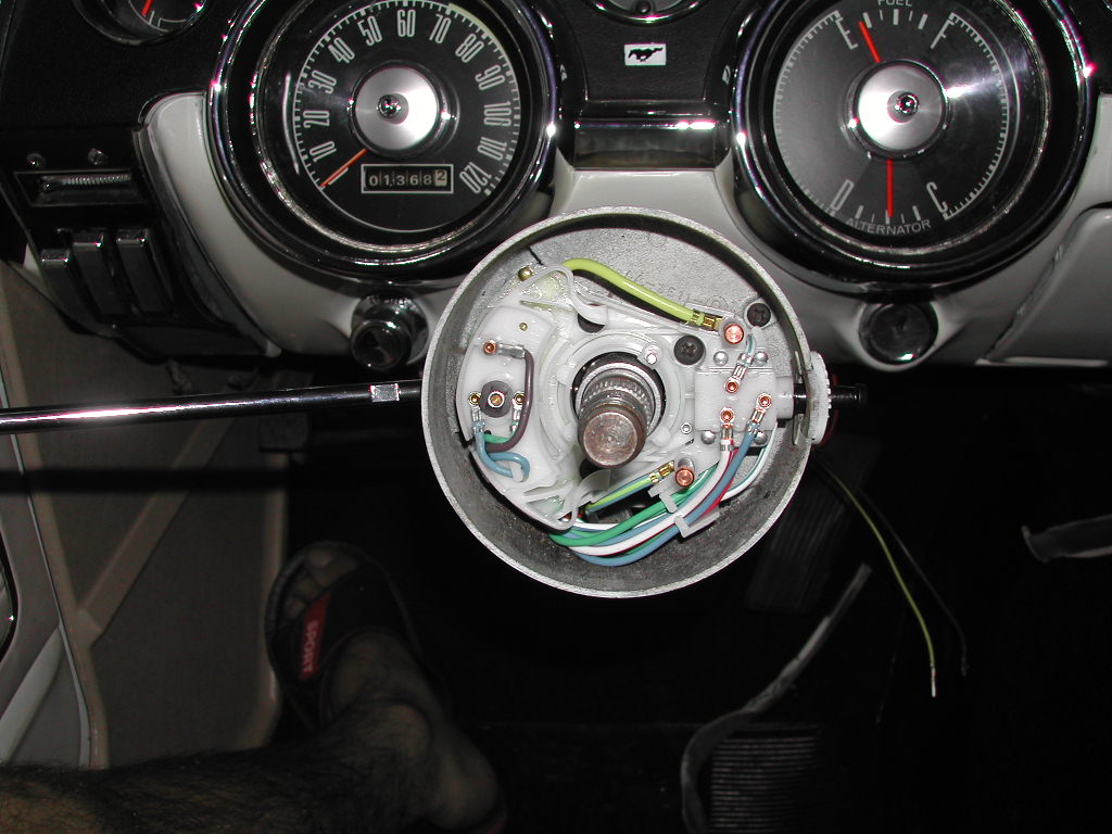

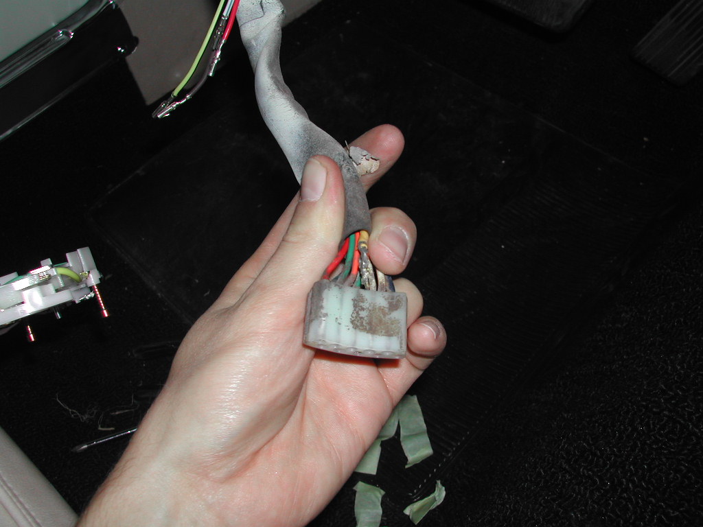

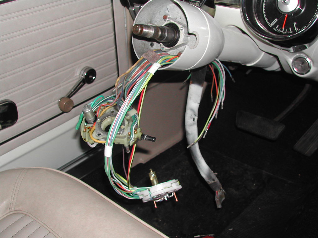

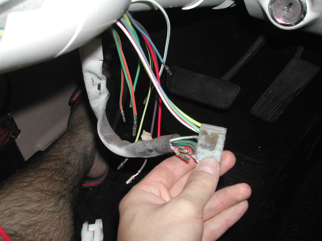

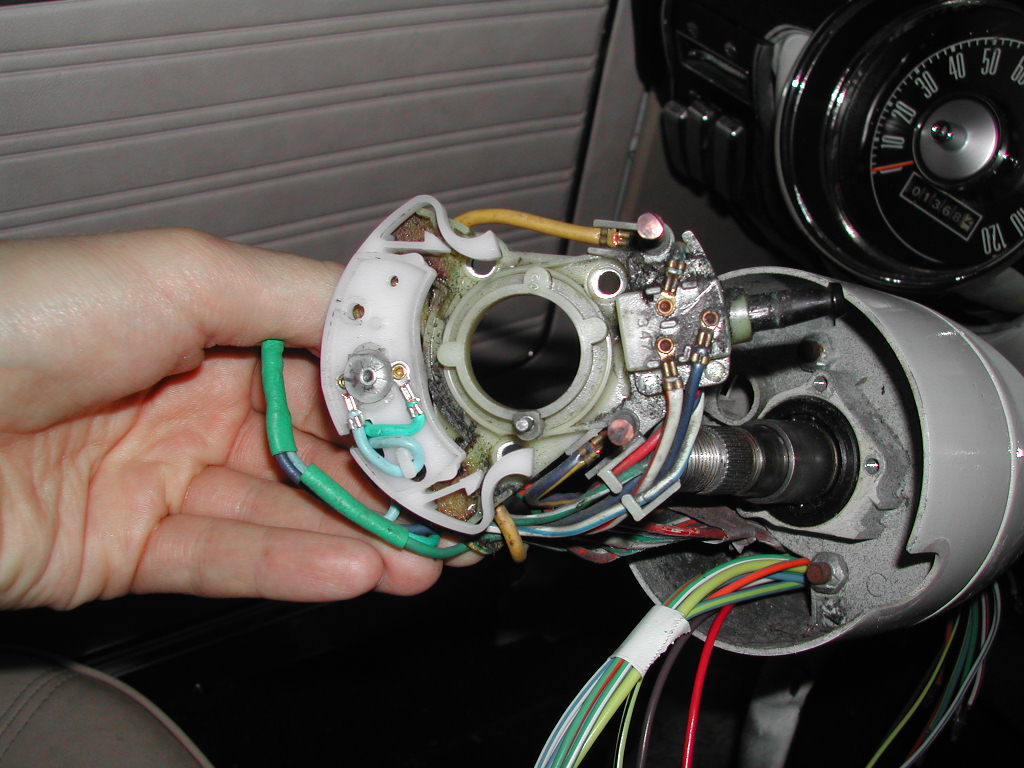

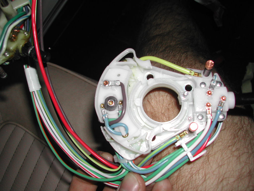

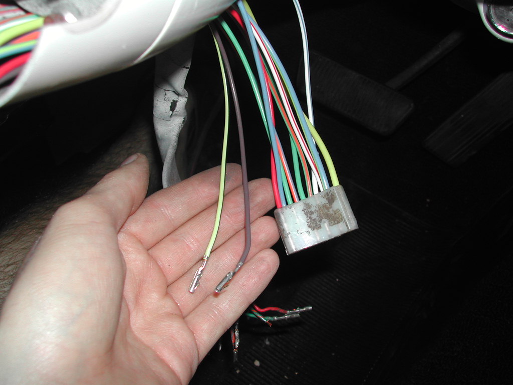

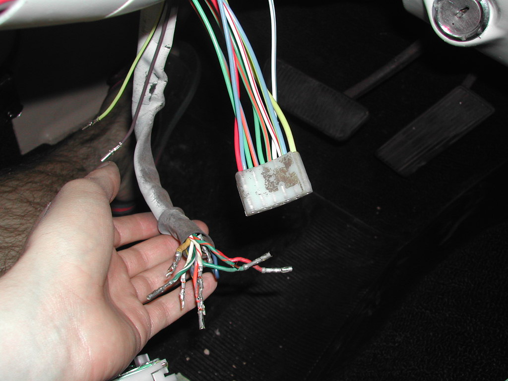

Pour rappel, j'avais un problème électrique:
http://www.mustangpa...opic.php?t=6468
Pour être tranquille, j'ai préferé prendre un faisceau neuf au lieu de chippoter dans l'ancien. Je serai donc tranquille.
Le faisceau vaut 84.95$ (sans tilt column):
http://www.mustangsu...asp?T1=F1896 01
Bon, pour installer le nouveau faisceau, prévoyez +- 40 minutes, de quoi démonter le volant, un tournevis en croix, une foreuse pour retirer les fils de la fiche.
Ce n'est pas compliqué à faire. Je le rappele, je suis un débutant et j'ai appris un peu d'électricité sur le tas donc c'est à la portée de tous!
C'est parti:
- Débrancher la batterie. Du jus arrive sur le faisceau de la colonne de direction sans le contact.
- Démonter le volant. J'ai un Grand qui se démonte en 30 secondes.
- Enlever les 3 vis qui retiennent le système de clignotants.
- Dévisser le levier des clignotants.
- Déconnecter le faisceau à sa base sous le tableau de bord (très facile d'accès).
- A ce stade, il ne faut pas encore enlever le faisceau. Il faut le laisser et passer le cablâge du nouveau dans la colonne de direction.
- A l'aide d'une foreuse (ou autre), enlever les fils un par un et mettre le fil correspondant à la place (même couleur). Par précaution, j'ai quand même comparé si les 2 faisceaux respectaient les mêmes couleur et c'est bon.
- A la fin, il vous restera 2 fils. J'en ai déduit que comme le faisceau est prévu pour une Mark 69, Cougard et Thunderbird 68, cela devait venir de cela.
- Enlever l'ancien faisceau.
- Revisser les système de clignotants (3 vis) et le levier des clignotants.
- Rebrancher le faisceau.
- Rebrancher la batterie et faire un essai.
- Si ça marche, remettre le volant.
- Faire qqc de propre avec le cablâge (coleçons).

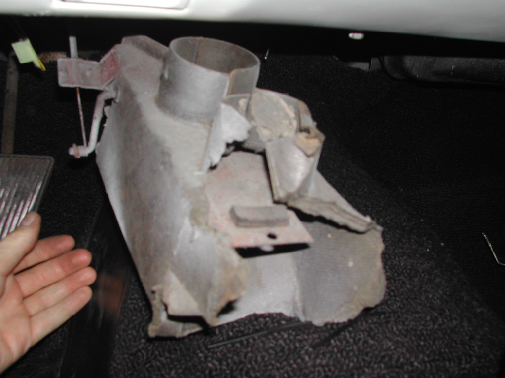

Sponge, je te mets ces 2 photos, tu sais pourquoi. Mias dis moi, ta boite de chauffage tu ne pouvais pas la réparer ? C'est trop facile de restaurer en achetant tout... :twisted:
Regardes la photo ;)
#432 Mico
  • 2515 Messages :
Posté 12 August 2005 - 12:56 PM
oups elle est dans un drôle d'état on dirai qu'elle a explosé :shock:
#433 Sponge
Posté 12 August 2005 - 08:53 PM
Yep, pas grâve, je dois en mettre une neuve ;)
