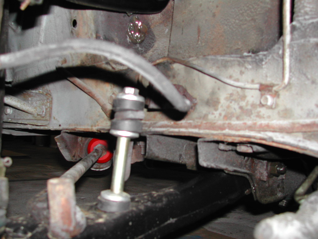

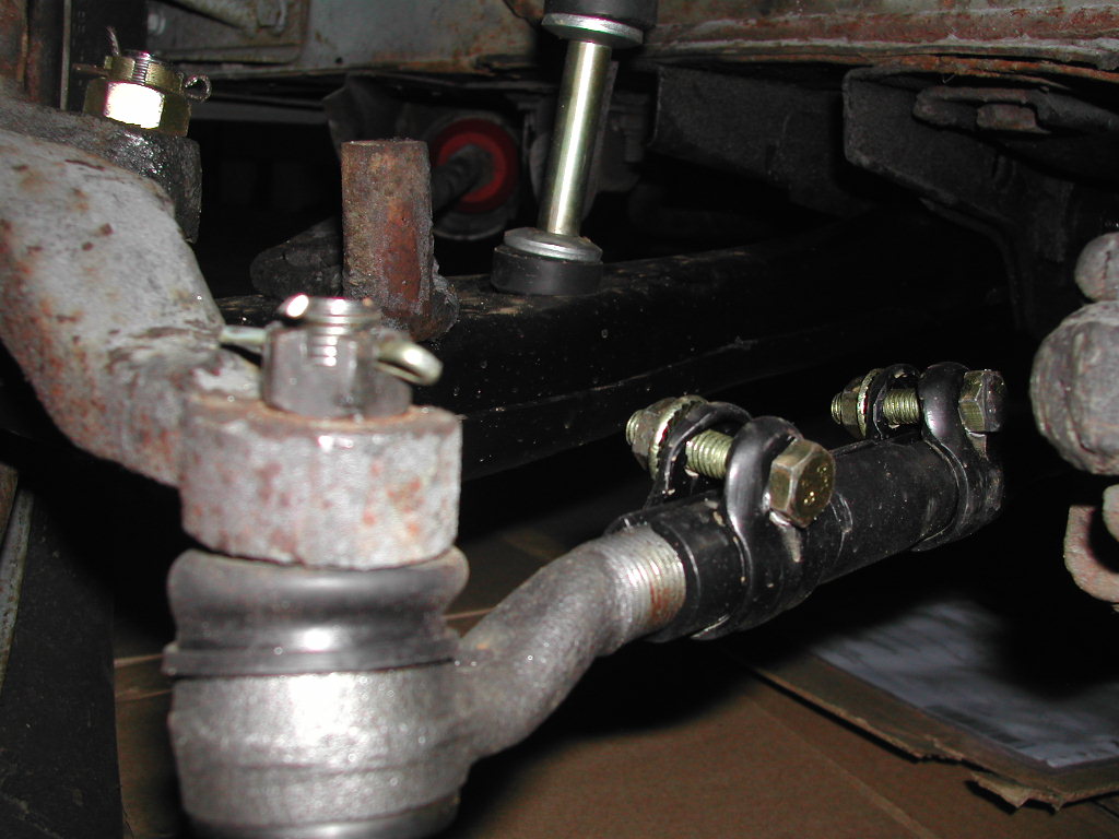

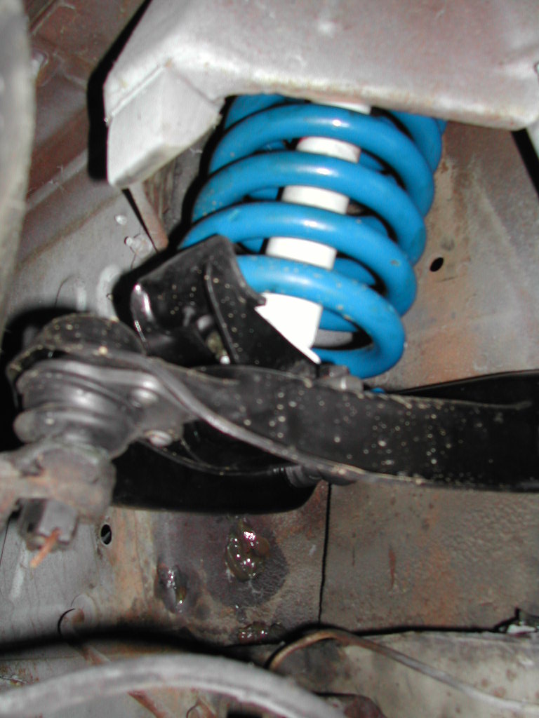

Un autre gros boulot de fait sur la Mustang: le train avant complet (triangle, bras inférieur, silent-bloc, ressort, etc...) bref que du beau et surtout quelle journée pour la personne qui me l'a fait... De 07h00 à 16h00...
Première impression, la caisse est vraiment normale maintenant car avant, avec un le cul rabaissé de 1", ça faisait pas très beau et maintenant, c'est uniforme.
Ensuite, pour rouler avec un train avant complètement déréglé, c'est une misère, un enfer, bref, pas cool surtout pour manoeuvrer...
J'ai eu la frayeur de ma vie, je vous dis pas la frayeur car sur le chemin du retour pas de bande d'arrêt d'urgence, beaucoup de monde sur la route, un enfer de revenir sans essuie-glace par une pluie très très forte... Je roulais pénard à 50 mph, sous la pluie, sans essuie-glace et soudain, grosse flaque d'eau, aquaplanning, la caisse qui part du cul et j'ai eu le reflex qui m'a sauvé les miches, celle de la Mustang... J'ai contre-braqué et la caisse s'est remise dans le bon chemin, quelle frayeur, quand j'y repense, je me dis que j'étais à un poil de tout perdre. Ma copine qui me suivait m'a dit que la caisse s'est mise de travers à +- 45°, moi de mon côté, tout s'est passé tellement vite que je n'ai pas vraiment réalisé qu'elle partait à ce point du fion...
Je suis rentré et vu que le train AV est déréglé, que je braquais à fond, la roue touchais qqc, bref, sensation tellement désagréable...
Evidemment, pour clôturer la journée, fuite de direction assistée, pas de bol. Je pense que ça vient du Control Valve mais à confirmer par la suite...
Rendez-vous ce mercredi 15h pour le parallélisme...
#459 Sponge
Posté 11 September 2005 - 03:39 PM

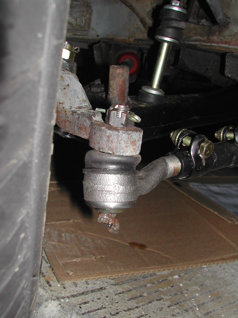

Bon, cet après-midi, en revenant du travail, fallait bien identifier ma fuite de DA... En tous les cas, comme d'habitude, Tania était de la partie pour m'aider :bien:
Je prépare un récipient au cas où ça pisserait fort vu que lorsque je l'ai rentrée hier, je vous dis pas la trace sur la route... Encore une de plus...
Récipient prêt, Tania démarre la caisse (et oui, totale confiance j'vous dis ;)), je lui dis de tourner de droite à gauche et moi je fixe la Control Valve... Hum hum :gratte: , que dalle; ça commençait bien... Je lui dit de tourner les roues encore et soudain, un peu plus loin sous la pompe de DA, ça coule, puis ça pisse assez bien, bon, arrêt du moulin...
Je regarde donc la pompe de DA et 2 possibilités s'offrent à moi: départ de l'huile sous pression ou durite de retour d'huile. Pour savoir, rebelotte, Tania redémarre, je fais l'appoint d'huile et elle tourne les roues. Bingo, j'ai trouvé, la durite de départ d'huile donc sous pression était vachement désserrée... Soulagement, moi qui pensait que ça venait de la Control Valve, je suis rassuré...
Maintenant, comment resserrer cette durite sans démonter la pompe... Pas facile, je chippotte, on chippotte à 2 et toujours rien. Je me dis, si je dois démonter la pompe pour la resserrer, ça ve me prendre du temps donc on cherche et on trouve une solution. Vu que la durites était neuve, celle d'origine était accroché dans un sorte d'attache donc on plie cette attache et re-bingo, on a assez de place pour resserrer la durite...
A nouveau, un essai et c'est bon, plus de fuite.
Morale de l'histoire: Ne jamais être pessimiste, sur-estimé le problème, car souvent c'est une connerie. Moi qui avait déjà pensé à acheter un kit de refection de Control Valve, j'ai gagné des €€€ et j'ai bien fait d'identifier la fuite avant de faire quoi que ce soit...
