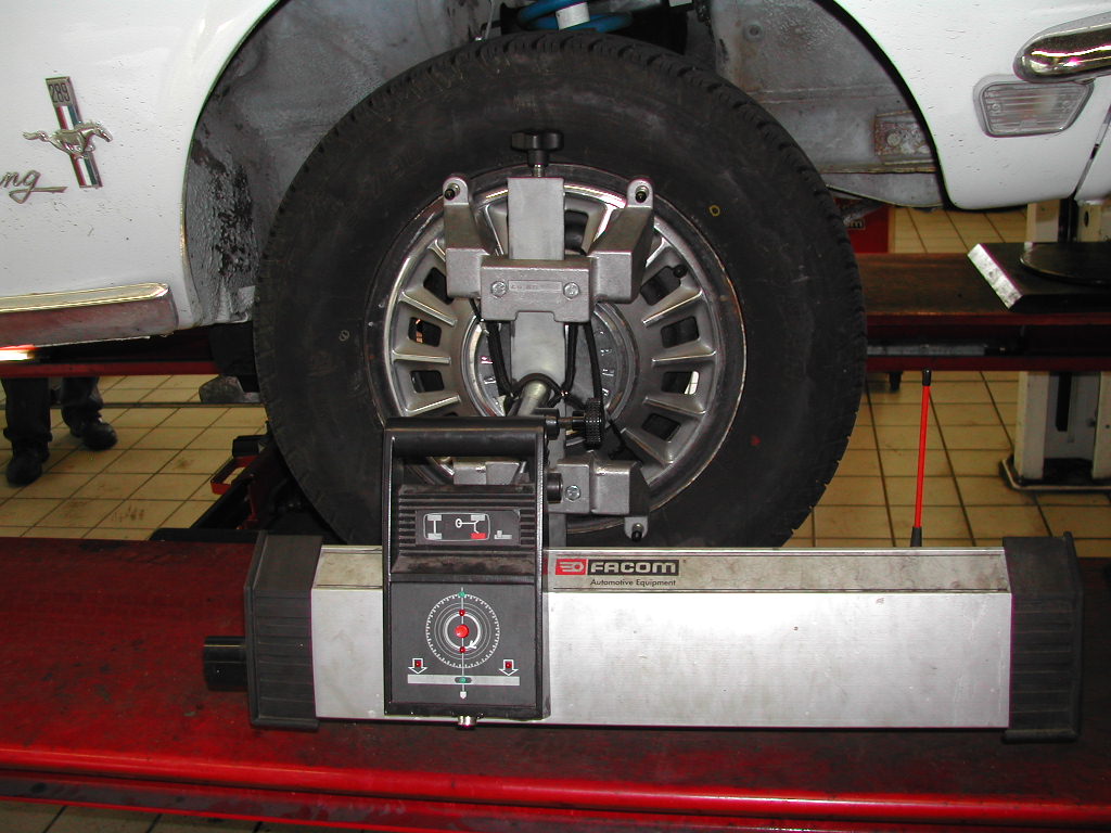

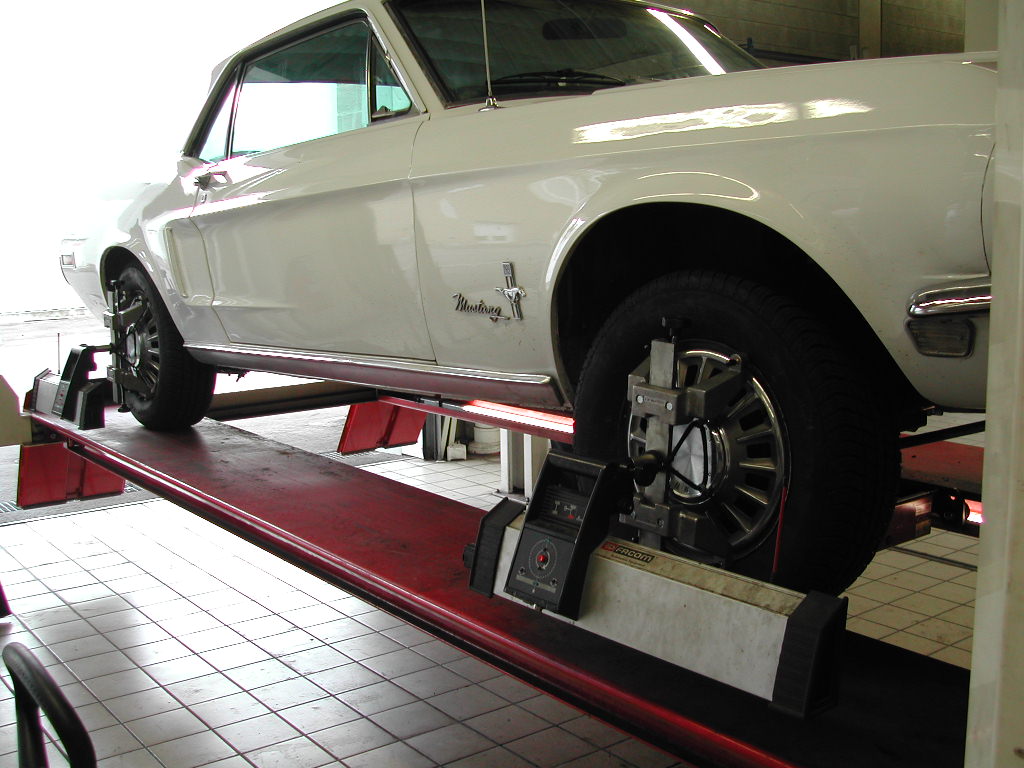

Hier, mercredi 15h, j'avais rendez-vous pour faire le parallélisme de la Mustang...
Je savais que la Mustang avait été accidentée, pas très grâve mais ce fut assez chiant de régler le train avant.
Maintenant que c'est fait, on y touche plus et on en profite!
Qu'est-ce que le train neuf m'a apporté?
La direction est plus précise, j'ai moins de jeu dans celle-ci et c'est beaucoup plus confortable de rouler comma ça car on sent moins les bosses, car je me doute que l'ancien train avant avait souffert et avait besoin d'être changé...

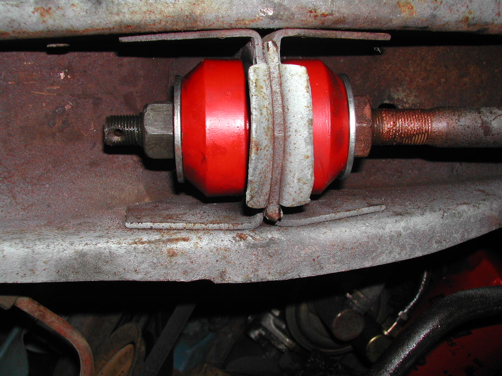

Petites remarques sponge:
les tiges des end link, au bout de la barre stab, faut mettre le filetage vers le haut, ça t'evitera d'accrocher et de tout plier.
Je conseille pas les silent blocs de tirants de chasse en polyurethane, trop rigide pour la route, et deja vu des tirants casser net, car plus d'elasticité, et donc, tirant qui casse = roue qui se barre ;)
Ensuite, sur les tirants, on met toujours une rondelle à l'endroit et une à l'envers, sinon, ça ne travaille pas correctement ;)

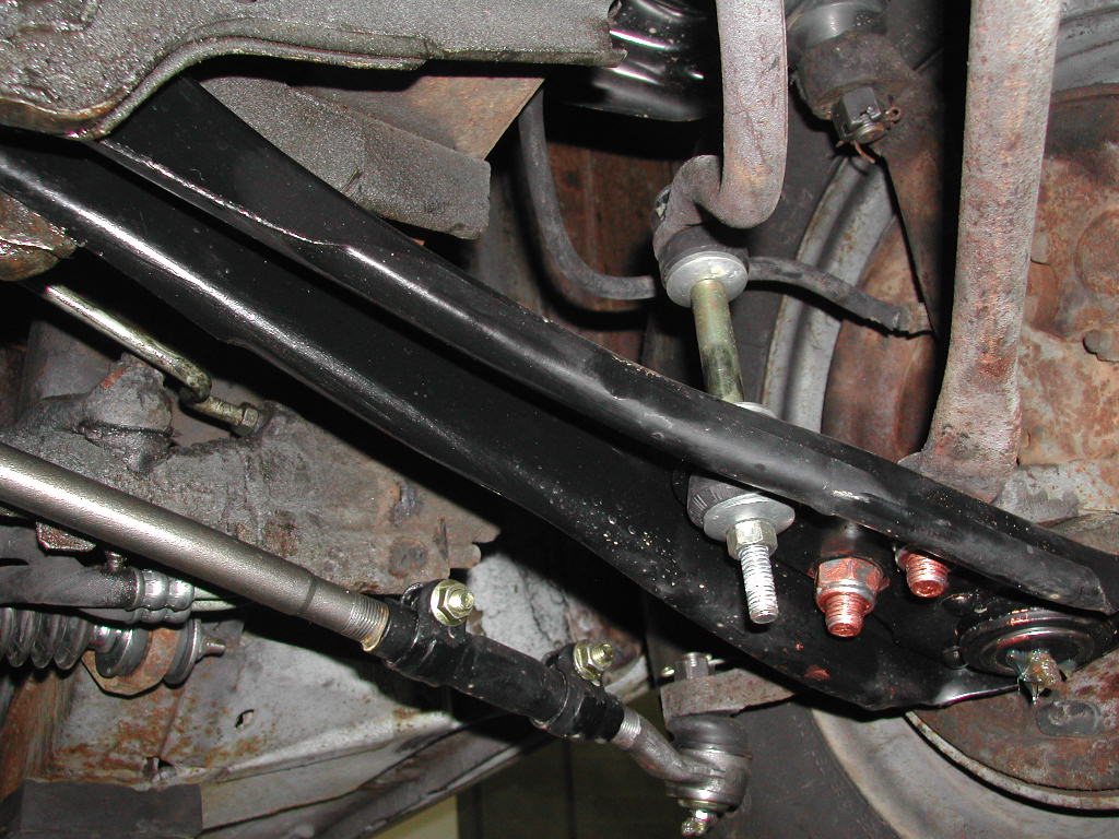

Cf photo "Filetage"?
C'était fourni avec le kit du train avant. Pour un usage normal, non "racing", sans faire le cake, ça tiendra?
Si je change les silent bloc, // obligatoire après?
Que veux-tu dire par là? Grâve docteur?

#464 Lancelot
Posté 15 September 2005 - 02:33 PM
OUi celui-là, il devrait être dans le sens inverse, je pense ..
Je peux faire cela seul sans pont en soulevant l'avant pour que les roues ne touchent plus le sol pour soulager la sway bar?
#466 Lancelot
Posté 15 September 2005 - 02:56 PM
Je l'ai jamais fait mais je pense que ça ne devrait pas poser de problème

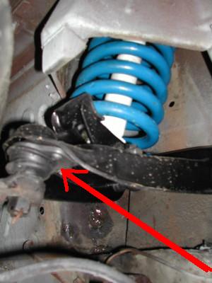

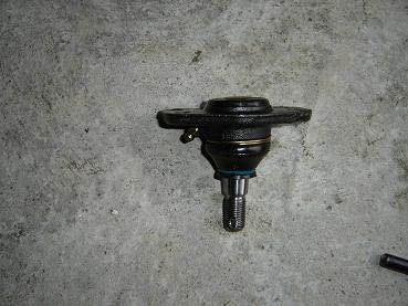

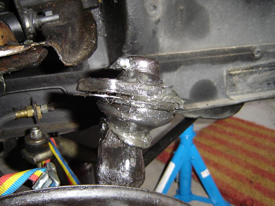

J'ai une question de Sponge
Est -ce que ton Joint Ball ressemblait à celle-ci ?
Moi j'ai reçu la mienne mais ce n'est pas la même , on me dit que que ce n'est pas grave mais c'est juste pour me rassurer :wink:
Est-ce facile à retirer ? Moi j'ai essayer comme tu peux le voir sur la 3° photo mais je n'arrive pas à l'enlever de son axe mais il faut dire que je n'avais pas beaucoup de temps . Comme tu peux le voir aussi ce n'est pas la même que celle que j'ai reçu

#469 Sponge
Posté 16 September 2005 - 11:09 AM
En fait, mon ball joint était fixé sur le nouveau triangle de suspension donc je ne sais pas dire si c'est difficile ou pas.
Dans ton cas, il est riveté je pense sur le triangle? As-tu déjà fait sauté les rivets? Si oui, avec un bon arrache rotule, non?
Je sais que le fait de chauffer un pièce permet de l'enlever plus facilement (c'est du vécu) mais est-ce possible sur des ball joint?
Je vais essayer d'en prendre une photo de près cet après-midi.
Après vérification hier soir, les miens sont également montés comme ça :? Bon je dois les changer, je rectifierai le tir :arrow:

Tout cela n'empêche evidemment pas l'auto de rouler, mais mais faire attention aux détails fera la différence entre une auto fiable dans le temps, et une autre qui aura sans cesse de petits soucis ;)
Egalement pour sponge, il n'y a pas les goupilles au bout de tes tirants. Par contre, les manchons des bielettes de direction dirigés vers le haut :bien: ;)
comme doivent etre les coliers d'echappement etc.

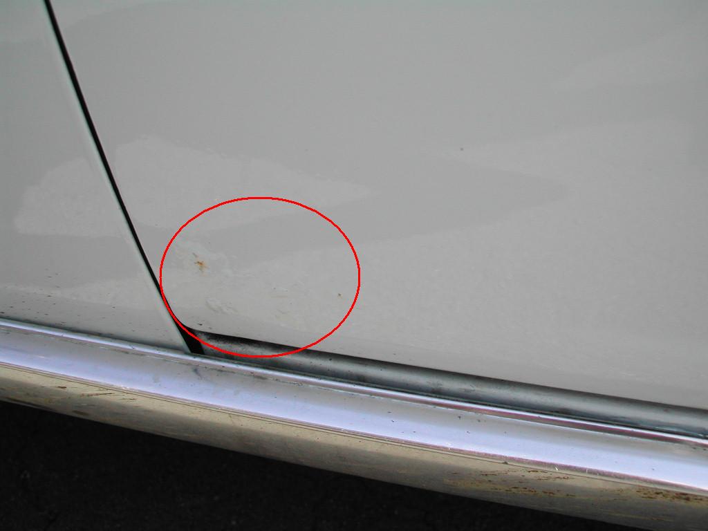

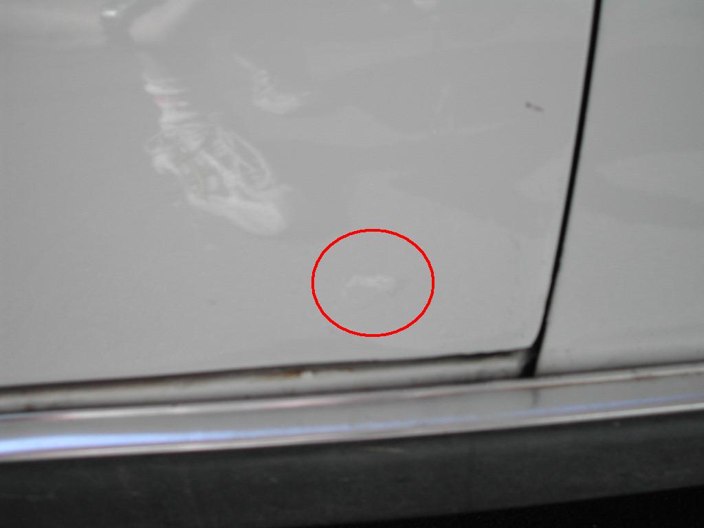

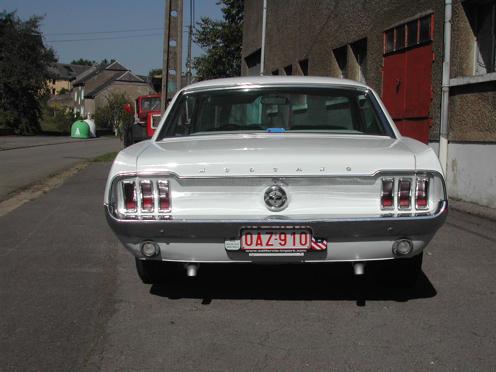

Aoujourd'hui, j'ai été me promener pour voir si le parallélisme avait été bien fait et je dois dire que c'est excellent: elle ne tire pas lorsque je freine, accélere, elle tient le cap en lâchant le volant et depuis que j'ai changé le train AV, l'impression au volant est vachement mieux. Je ressent moins les bosses, elle saute moins bref que du bon!

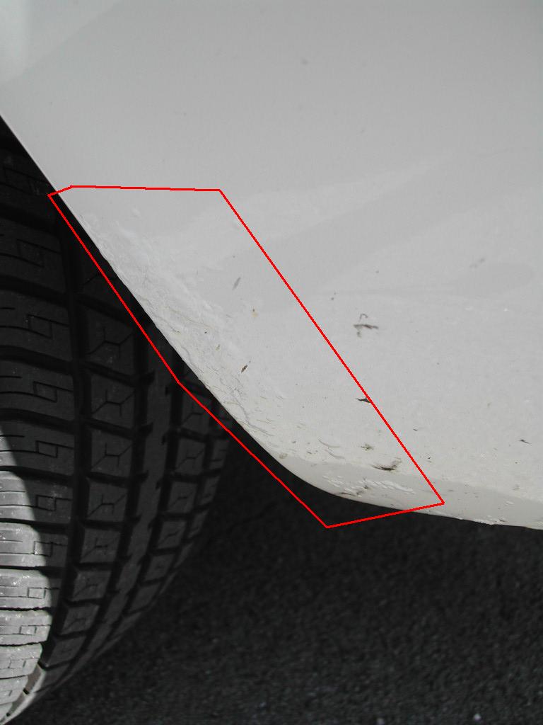

J'ai bien regardé les défauts les plus importants de la carrosserie et je dois dire que ce n'est pas très important: un peu de corrosion au bas de la porte conducteur (normal me direz-vous) et un peu près du passage de roue arrière côté conducteur (j'ai contrôlé derrière et ça semble correct donc à suivre...).
Je pense faire sauter la peinture à cet endroit, poncer, traîter et remettre une couche de peinture à l'endroit. Je compte faire cela provisoirement, pour arrêter le cancer. Par contre, pour la peinture, je pense faire analyser une écaille de ma peinture pour avoir la même. Dès que j'aurai la recette, je m'en ferai faire pour passer la couche de peinture... Qu'en pensez-vous?
