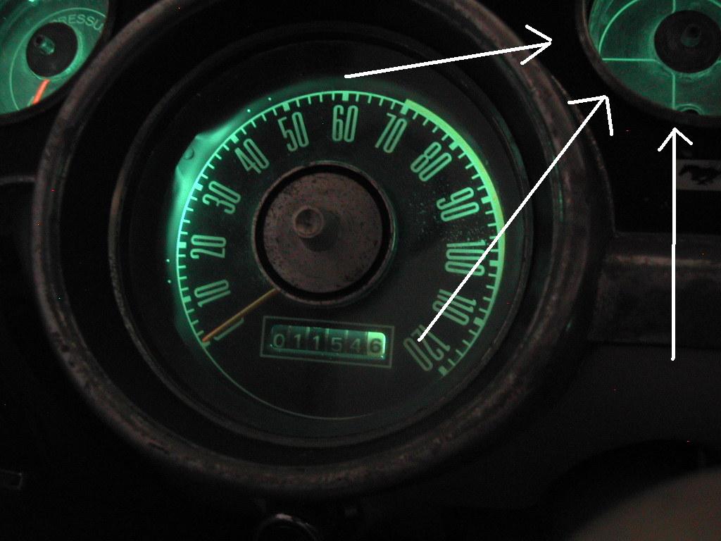

c'est un montage "europeen" que tu as, il te faut juste un '+' avec fusible (fourni?) apres contact (voir sorties de l'ignition switch), et le '-' coté rupteur bobine.
Pour l'eclairage, tu te piques sur celui du tdb.

oui si tu en as un seul, sinon il peut y en avoir pour une console.
Tu mets une lampe temoin pour controler, mais je pense que c'est le fil le plus accessible pour toi ;)

le jus arrive normalement des que tu mets le contact.
Le '-'est bien cote 'dist' ;)
