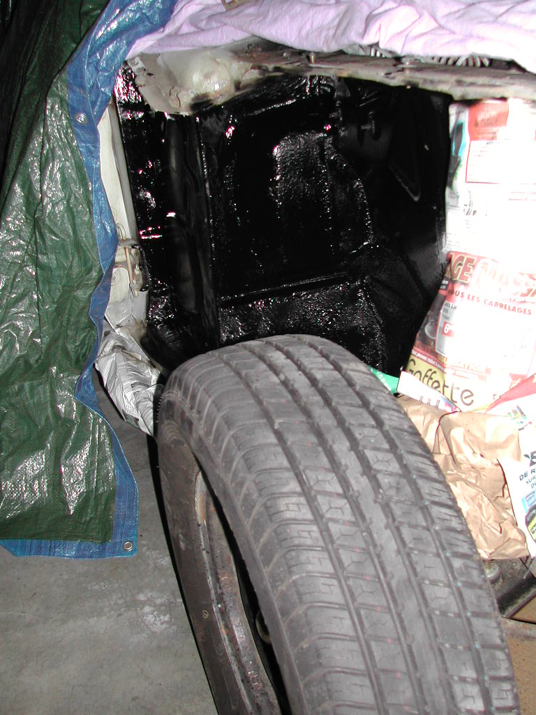

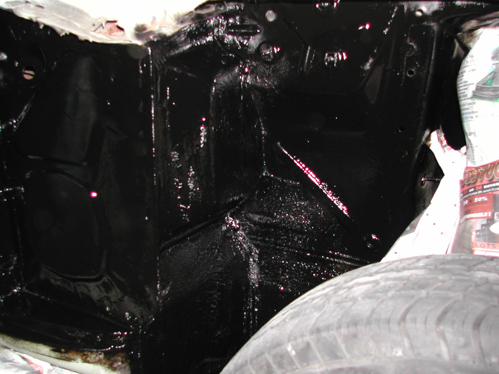

#541 Sponge
Posté 06 December 2005 - 05:14 PM

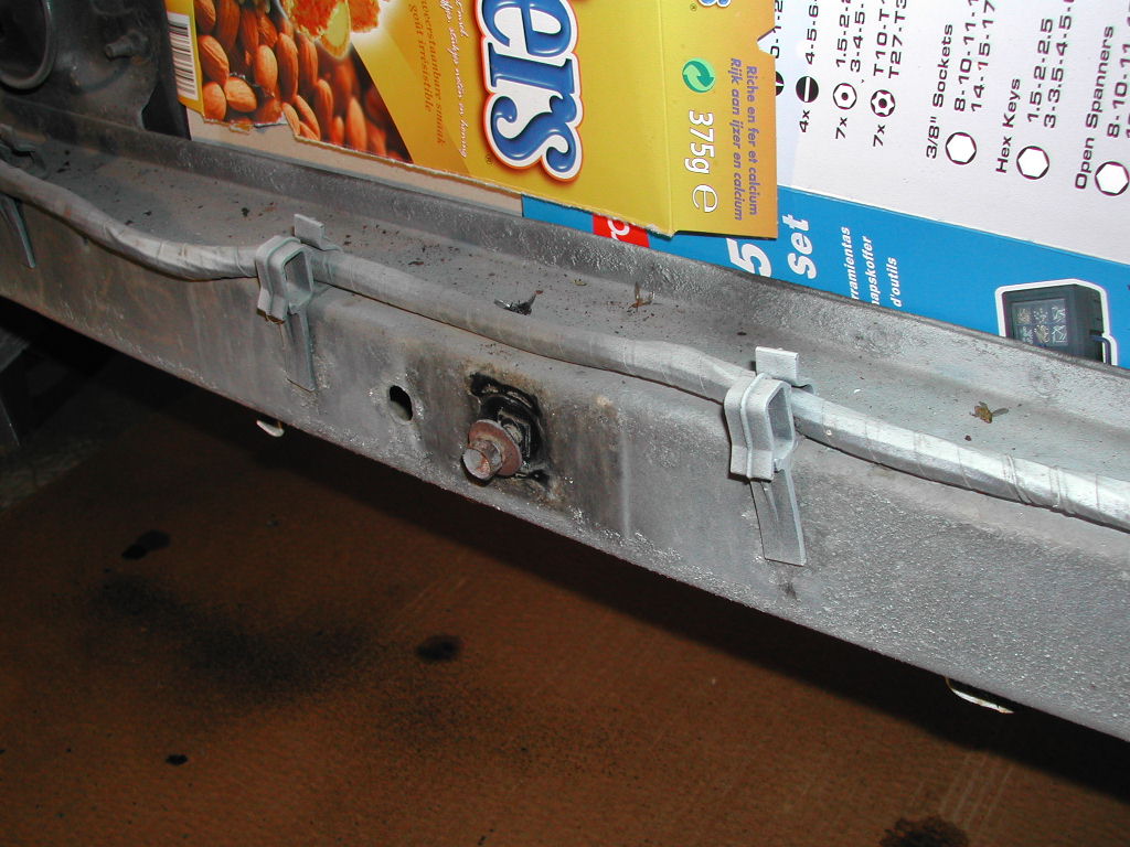

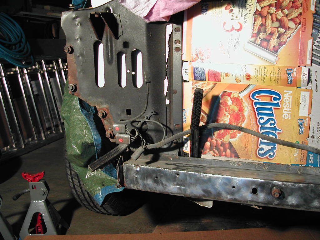

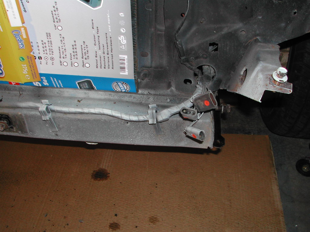

Idem que le côté conducteur. Je n'ai vu aucun trou ou quoi que ce soit; juste un peu de rouille superficielle qui est partie assez facilement avec la brosse métalique sur la foreuse...
Maintenant, on laisse sêcher et on passera à la face avant...

#543 Sponge
Posté 07 December 2005 - 04:04 AM
Tu parles de l'antirouille et de ses effets disco? Qu'est que ce c'est du "tholuène"? Si c'est le cas, c'est de l'antirouille de marque "Tectyl" et c'est indiqué comme antirouille de bas de caisse hydrofuge.

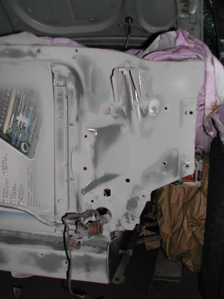

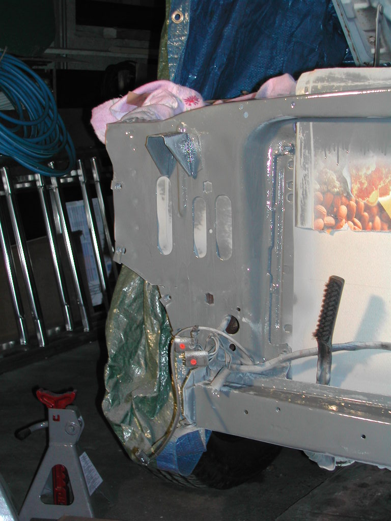

#547 Sponge
Posté 14 December 2005 - 05:05 PM

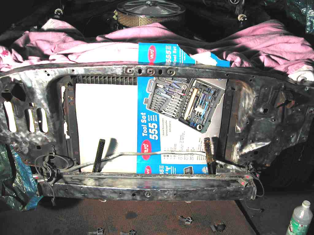

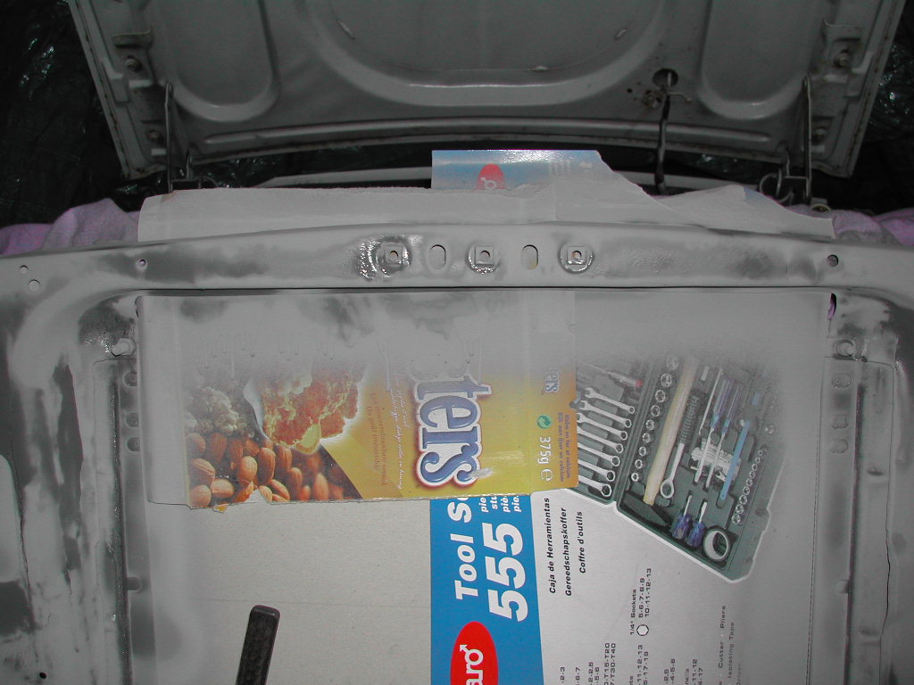

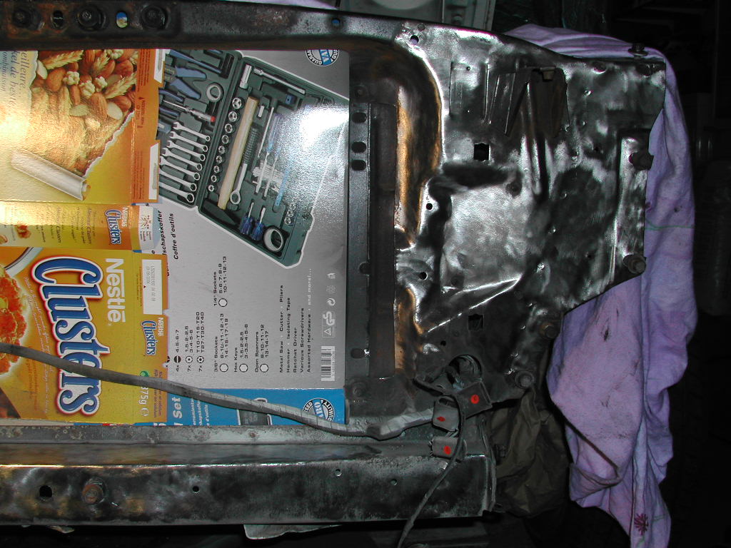

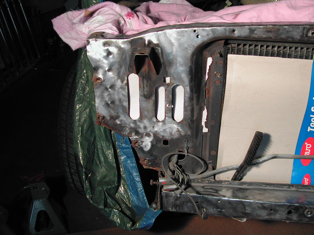

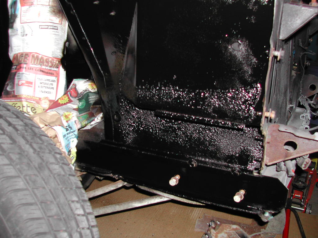

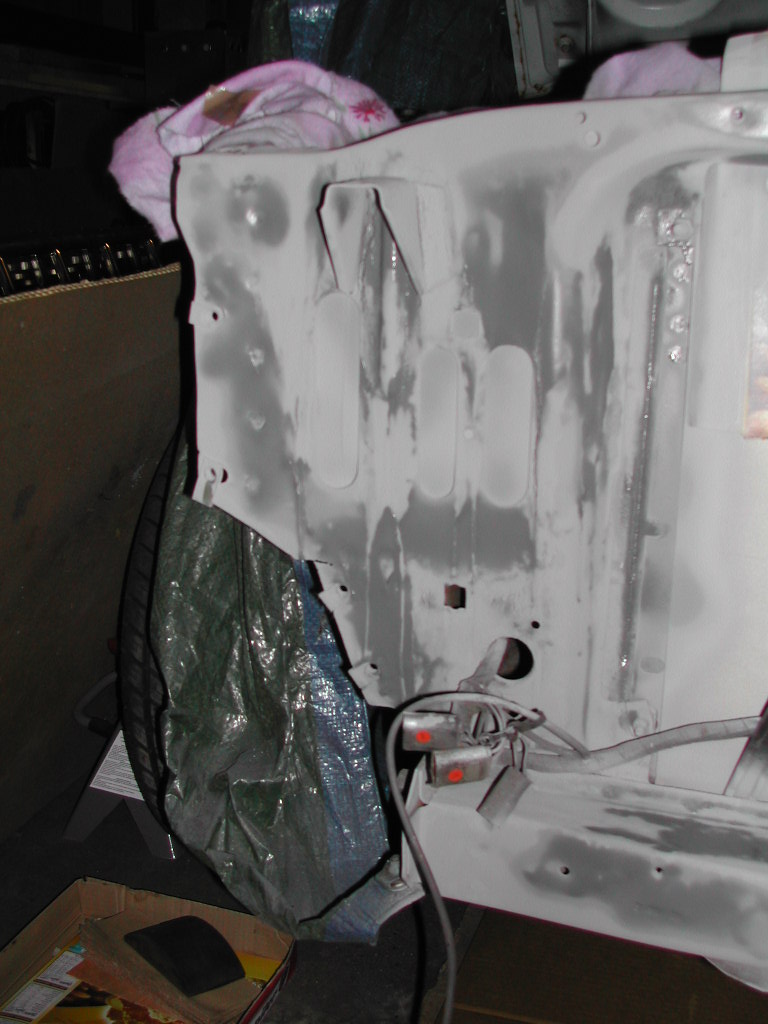

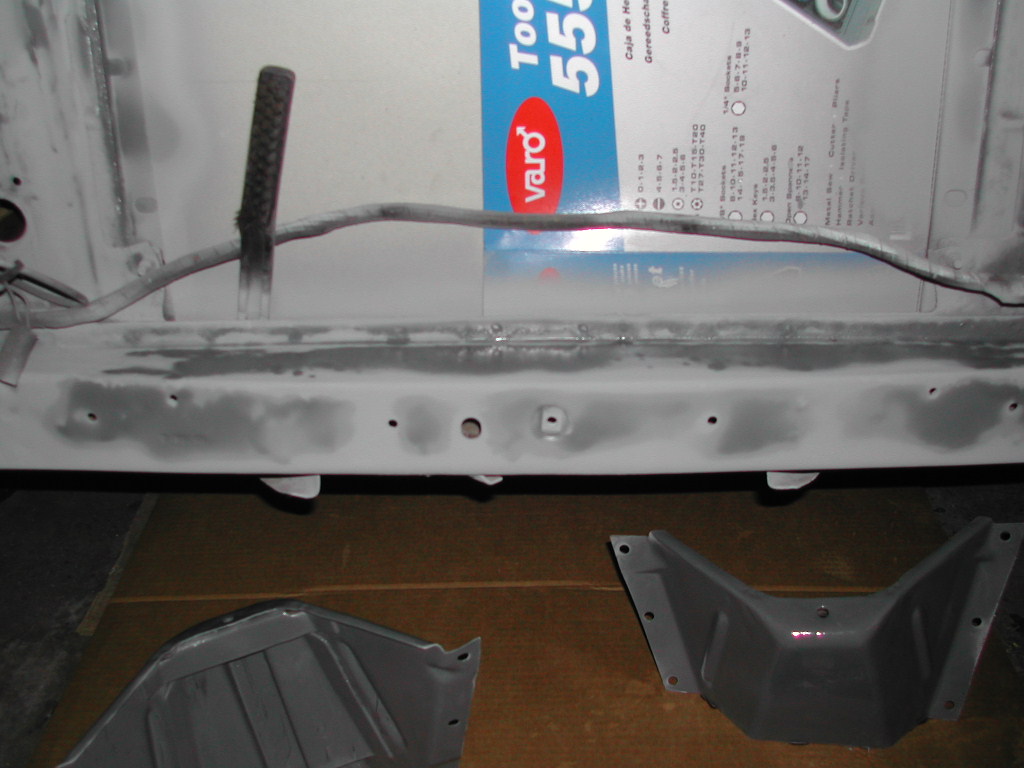

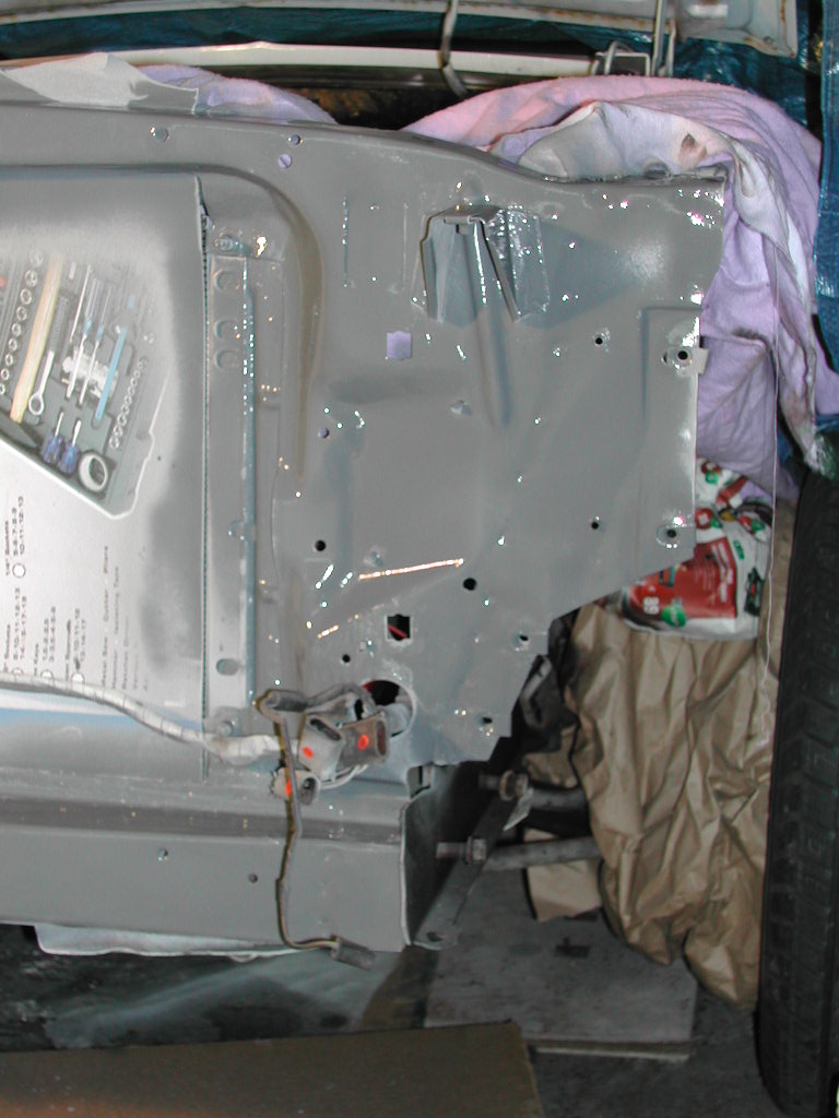

Bon, je dois avouer que j'ai bien pris le temps de me reposer après avoir attaqué les 2 côtés extérieur de la Mustang mais je n'allais pas m'arrêter en si bon chemin ;)
J'ai trouvé un produit à base de zinc (96%) et il est excellent, il fait apprêt, anti-rouille, durcisseur de rouille, bref, il coute 2x le prix de l'anti-rouille hydrofuge que je prenais mais je ne voulais pas lésiner sur la qualité lorsque j'ai traîté la face avant car j'ai tout poncé jusqu'au métal...
Pour la face avant, jamais je n'aurais pensé prendre autant de temps pour la faire et j'ai pris toute la journée!!! Lorsque j'ai commencé ce matin vers 09h00, le premier cout de brosse métallique sur la foreuse donna le ton: c'était rouillé et ça a été repeint dessus... :nanana: donc la rouille a bien pris le temps de s'installer mais heureusement pour moi, ce ne fut qu'en surface car après avoir tout mis à nu 95% de la face avant, j'ai bien tout inspecté, pas de trou, bref j'ai souvé sa zolie petite frisette ;) C'est donc pour cela que j'ai cherché un produit de top qualité car toute la face avant a été mise à nu... Merci à Jérémie (must35) pour ses conseils :bien: concernant cette peinture au zinc...
Le plus gros de la rouille était au sommet, près de la griffe qui ferme le capot car il y avait plusieurs couches de peinture, sur de la rouille (il y avait pleins de cloques) et j'ai mis 01h pour poncer (cf dernière photo). Sur la photo, on ne dirait pas mais en vrai, lorsque l'on ponce, on voit la misère qui s'y cache...
J'en ai profité aussi pour poncer puis traîter via le même produit les 2 plaques qui couvrent les ressorts + 2 supports de la face avant...
Je suis content d'avoir fini... 8)

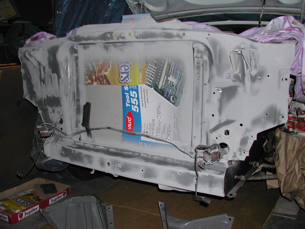

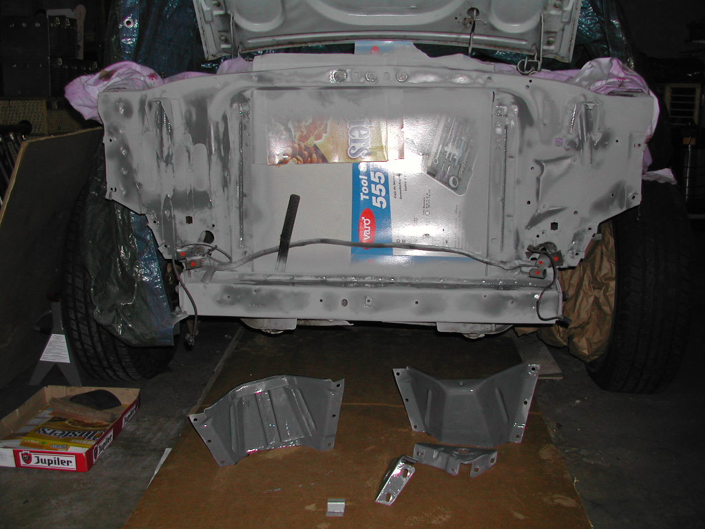

#548 Sponge
Posté 14 December 2005 - 05:10 PM

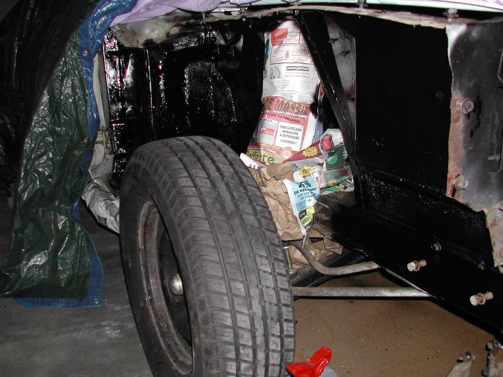

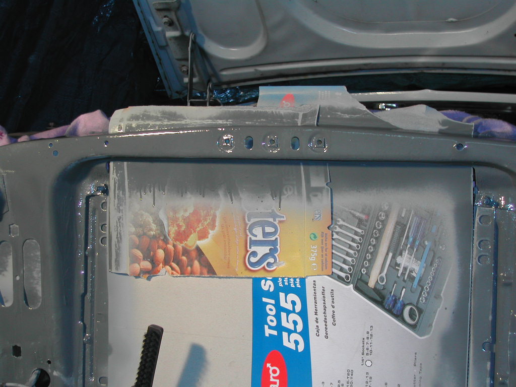

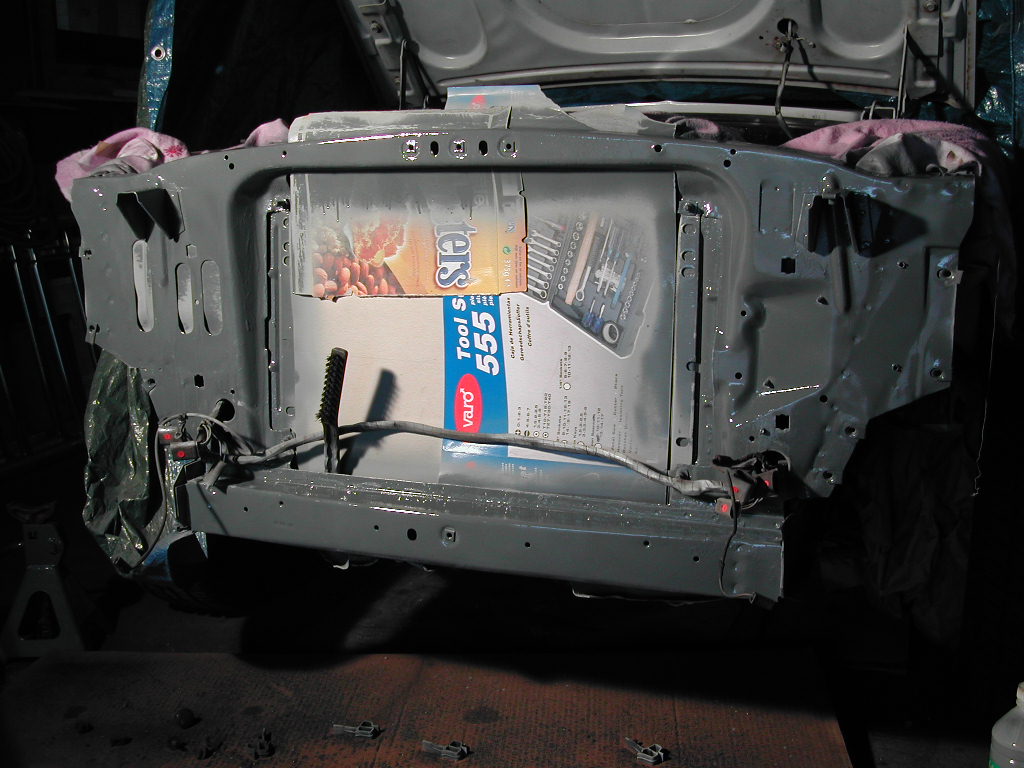

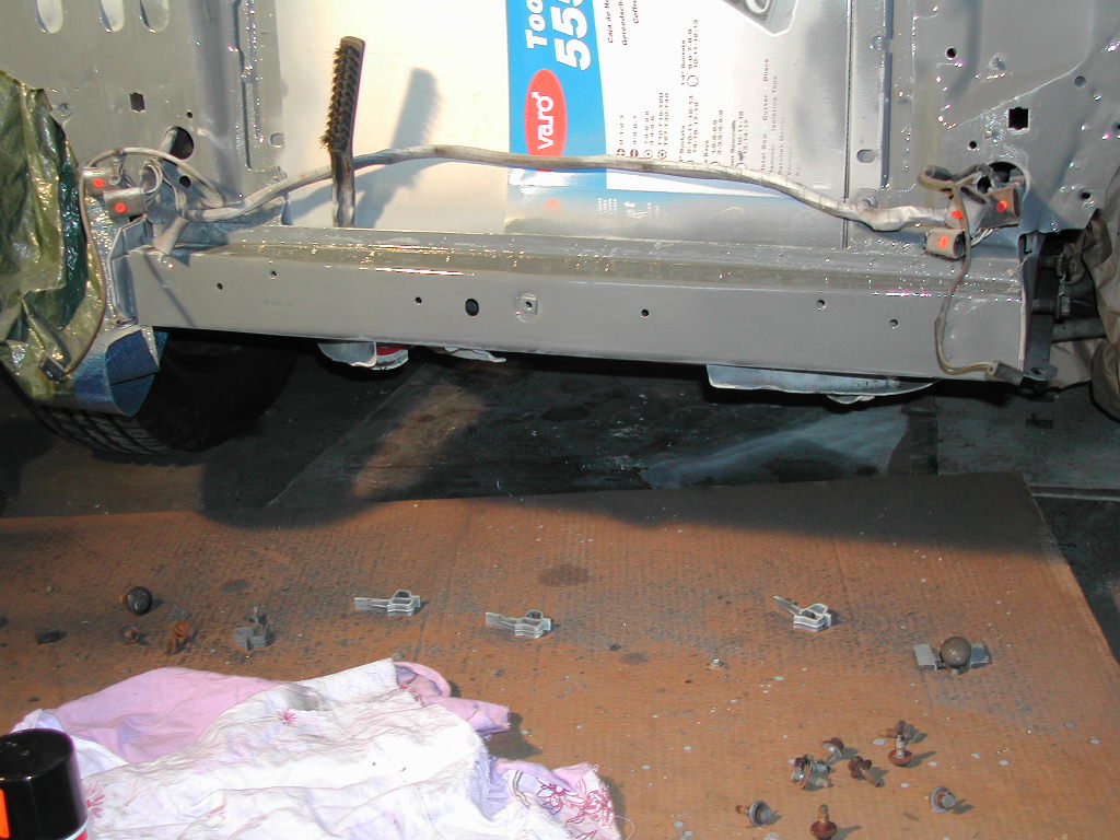

La partie la plus agréable fut la mise en peinture, ça va assez vite et c'est surprenant comme ça sèche vite et que ça forme une sorte de camouflage digne d'un Panzer allemand ;)

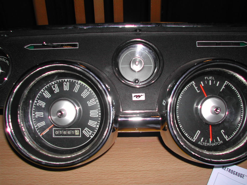

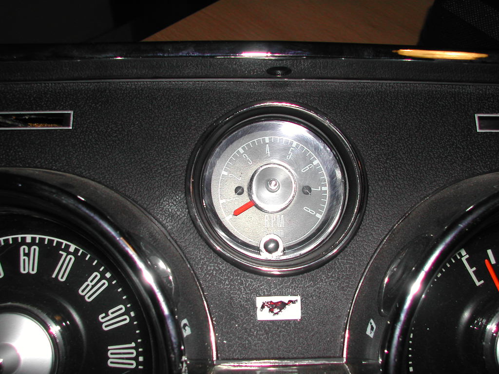

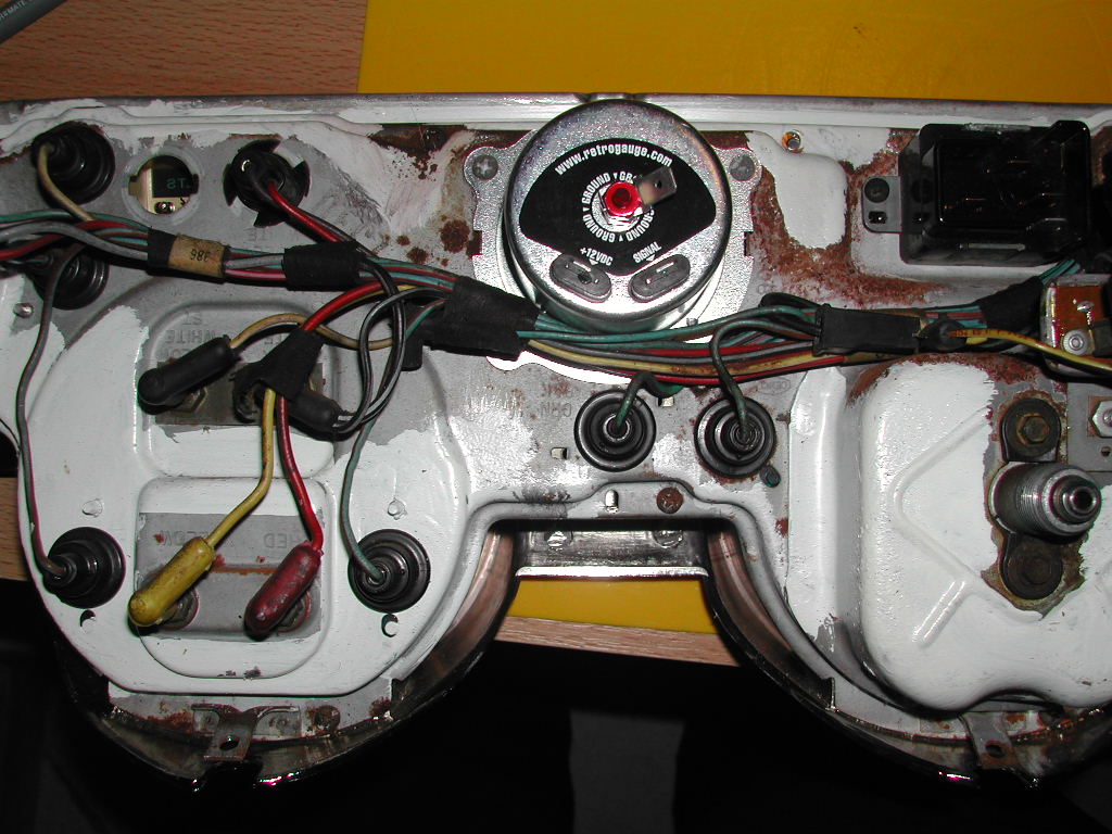

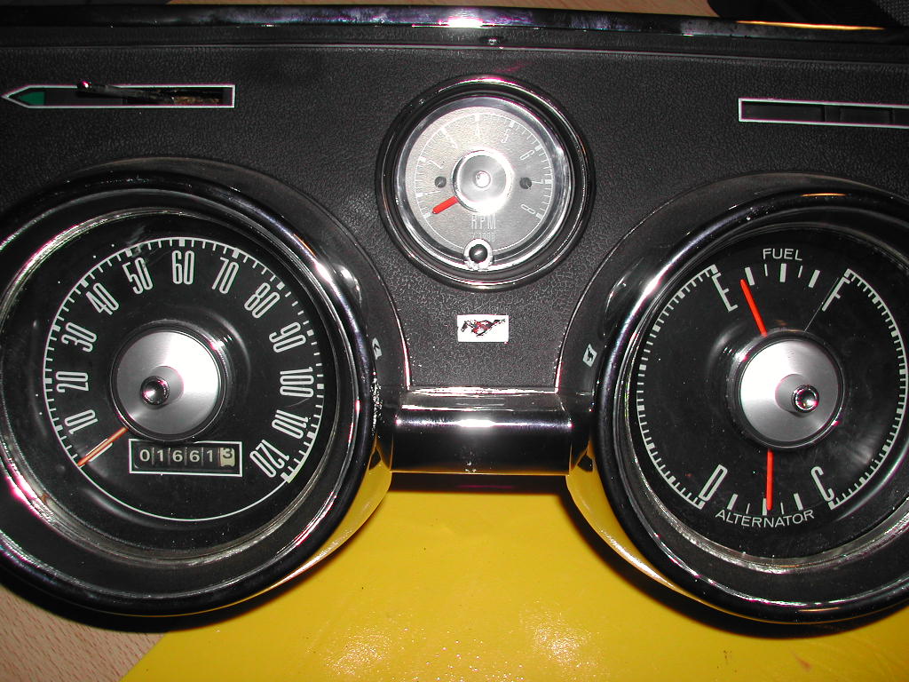

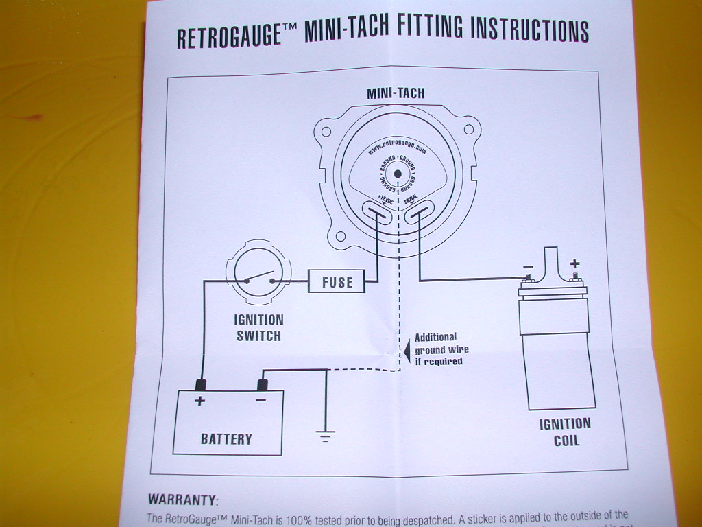

#554 Sponge
Posté 16 December 2005 - 03:58 PM

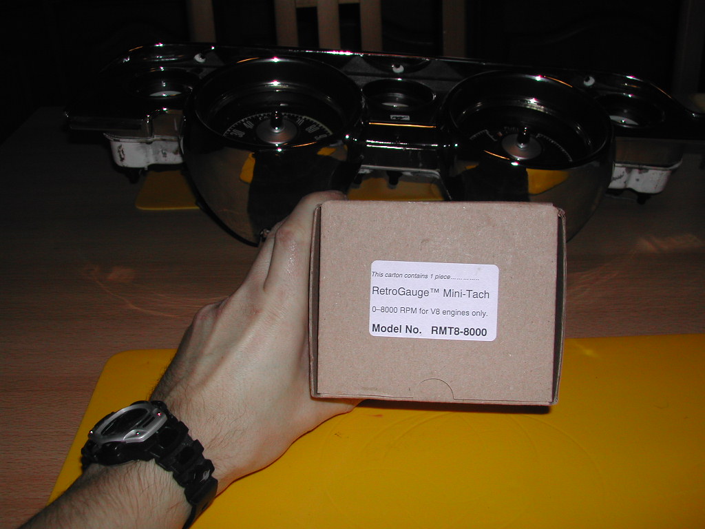

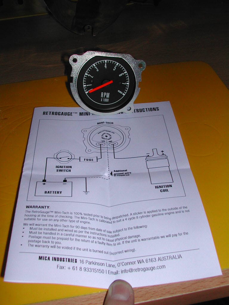

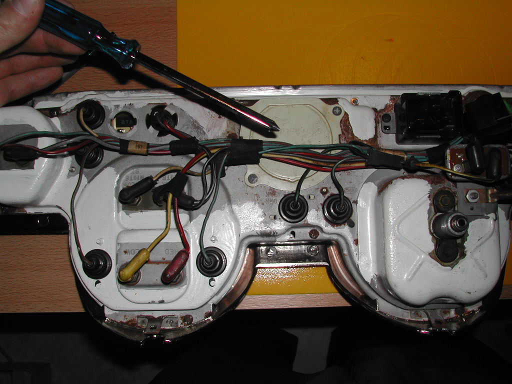

Quelle ne fut pas ma surprise lorsque je suis rentré du boulot, un avis de recommandé... Je file donc à la poste et je constate que j'ai déjà reçu mon colis provenant d'Australie :shock:
Ce colis est un compte-tour qui s'intègre parfaitement dans le bloc compteur d'une 67/68 à la place de l'horloge et vu que je n'ai pas d'horloge, c'était l'endroit idéal!!!
Le colis est parti le 13/12 et je l'ai reçu aujourd'hui, soit le 16/12... Ca met beaucoup moins de temps pour envoyer un colis d'Australie que pour envoyer une simple lettre en Belgique! Pas de frais de douane, que dalle... Ce compteur me revient livré, chez moi à 97.5$ soit 79.89€... Pas tellement cher pour un compte-tour aussi bien fait...

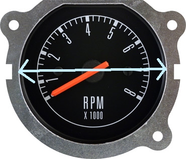

#555 geoffrey
geoffrey
  • 815 Messages :
  • Mustang:GT/CS
Posté 16 December 2005 - 05:30 PM
ça fait super bien, mais je pense que tu t'es planté en me disant 16,5 cm de diamètre ;) ,sinon ton compteur de vitesse fait 40 cm !!!!!
#556 Sponge
Posté 16 December 2005 - 05:38 PM
C'est corrigé ;)
http://www.mustangpa...p=116895#116895
#557 geoffrey
geoffrey
  • 815 Messages :
  • Mustang:GT/CS
Posté 16 December 2005 - 05:47 PM
escuse moi d'encore t'embeter, mais est-ce que les 5 cms que tu dit sont pour cette mesure, où est-ce que tu mesures d'autre part ?
#558 geoffrey
geoffrey
  • 815 Messages :
  • Mustang:GT/CS
Posté 16 December 2005 - 05:48 PM
car sur la mienne, le cadran laisse apparaitre environ 6 à 6,5 cm
#559 Sponge
Posté 16 December 2005 - 05:49 PM
On a mesuré à l'arrière du compteur, au culot donc comme sur ta photo. Ca doit être possible de faire un support pour le compte-tour.
