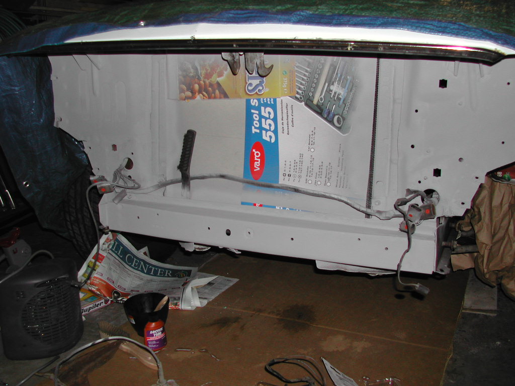

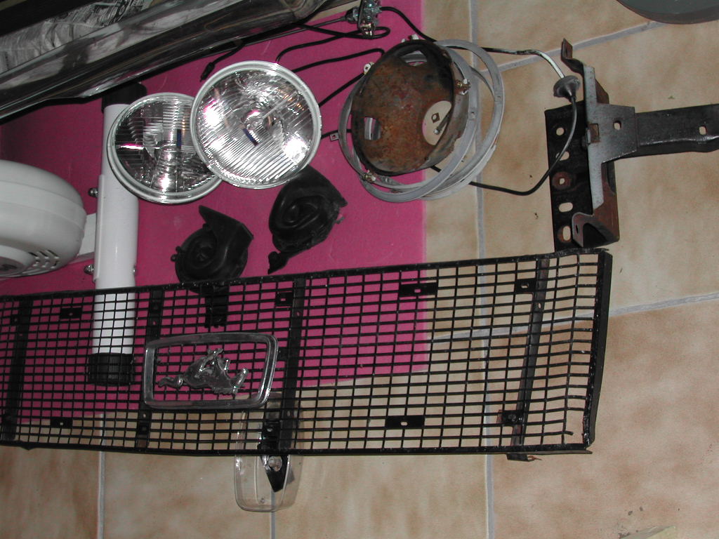

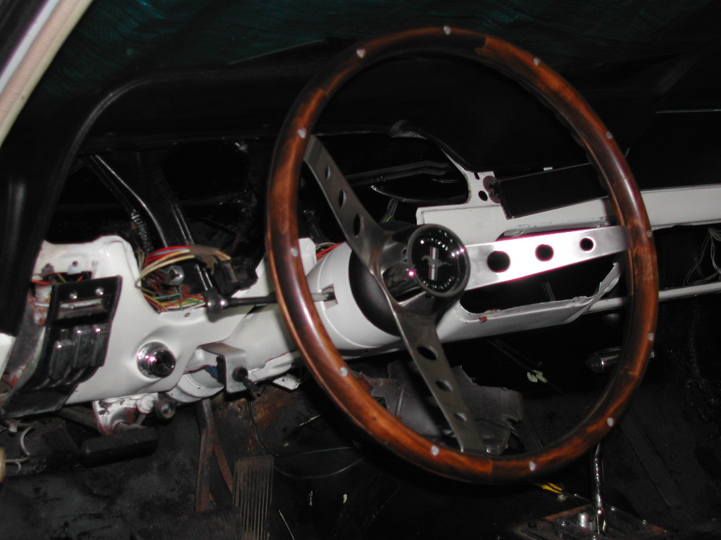

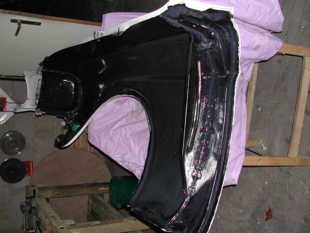

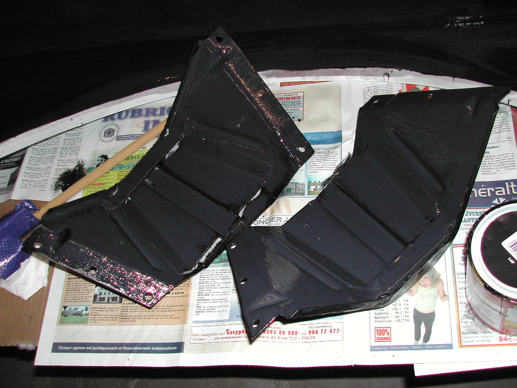

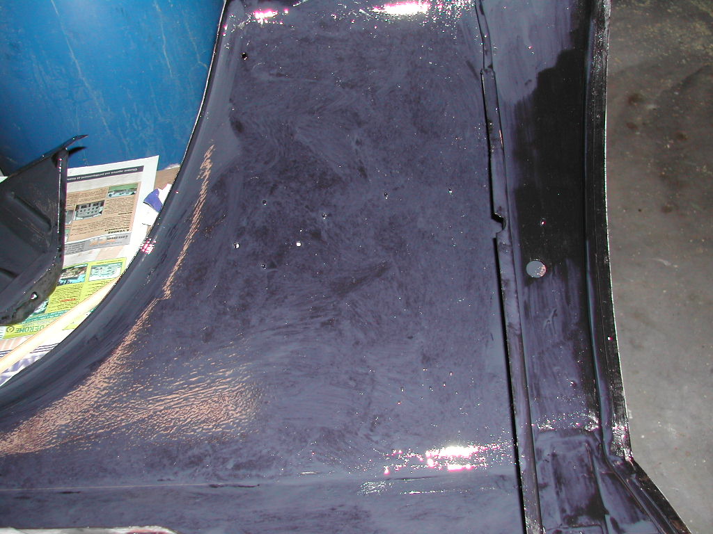

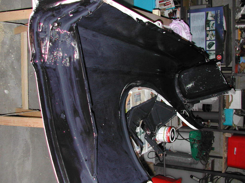

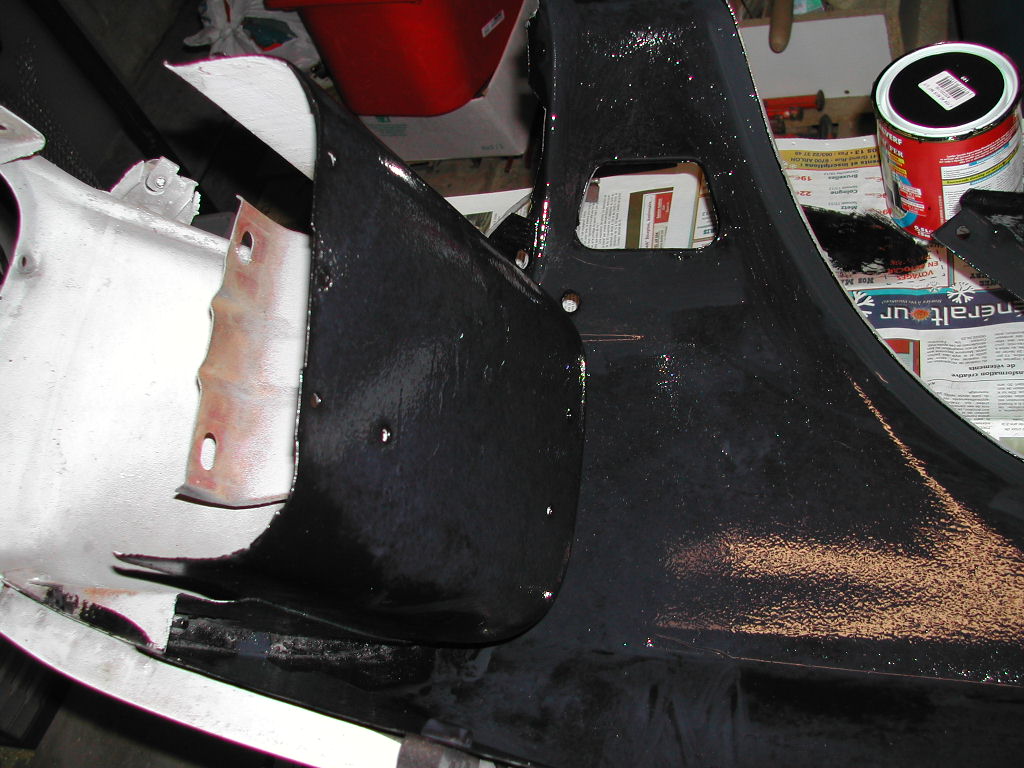

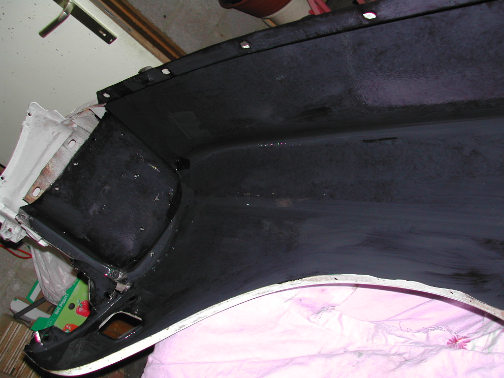

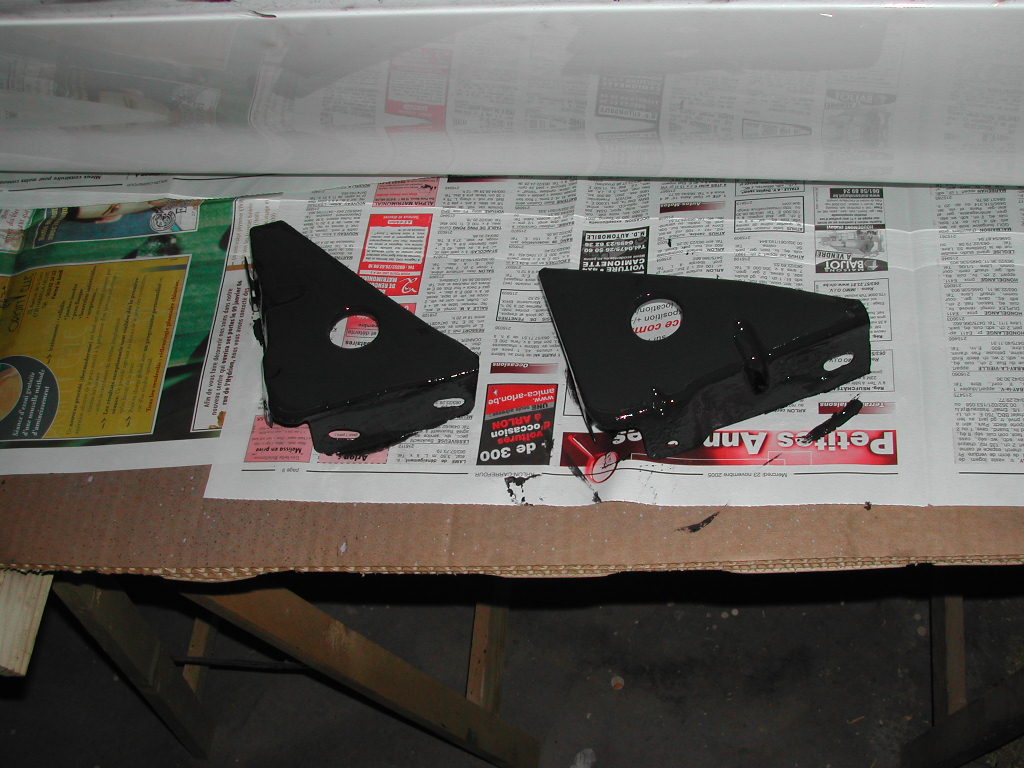

La 2ème couches de peinture de ferronerie est appliquée sur les 2 ailes et le résultat est excellent!
J'ai traîté les ailes comme suit:
- Ponçage à la brosse métallique sur foreuse (sans trop appuyer pour ne pas faire des bosses
- Nettoyage, dégraissage
- Durcisseur de rouille sur les endroits rouillés
- Peinture à base de zinc (anti-rouille qui fait apprêt)
- 2 couches d'anti-rouille de ferronerie appliqué à 3 semaines d'intervalle pour bien laisser sêcher et de toute façon, je n'avais pas le temps avant
Maintenant, que mettre comme dernière couche?
Dois-je mettre de l'anti-gravillon mais juste sur les endroits où il y aurait des risques de projections de pierres car derrière le splash shield, pas besoin.
Je me suis rendu compte que j'avais encore pas mal de boulot:
- Peindre la face avant
- Extérieur moteur (1 seule couche d'anti-rouille a été appliquée)
- Nettoyer et peindre l'intérieur de la jupe avant
- Les petites bricoles (support pare-choc, support "griffe" capot, etc...)
- Réparer les réglages de phares + traîter le housing de l'ampoule
- Refaire le faisceau avant, le mien est sec
Je ne me suis pas rendu compte de l'étendue du travail mais ça en vallait la peine car une autre partie de nous est dans cette Mustang...

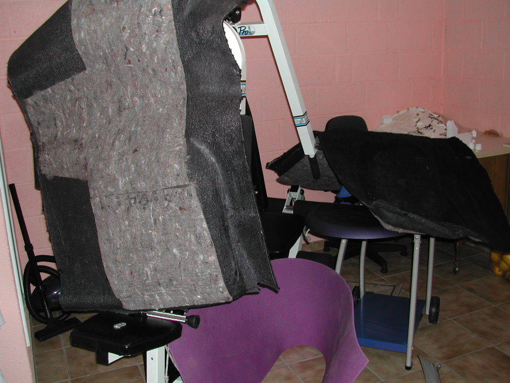

Le restant...

Pourquoi la moquette sèche ??
Radiateur de chauffage qui s'est vidé totalement... :(

#590 Stang67
Posté 06 January 2006 - 04:28 PM
Moi pas de radiateur de chauffage, comme ca pas de problème !! 8)
Ah sin y'en a un, ca caille ces temps-ci dans la voiture... :bah:
#591 Sponge
Posté 06 January 2006 - 04:29 PM
:gratte:
Radiateur d'origine alors?
#592 Stang67
Posté 06 January 2006 - 04:32 PM
J'ai pas encore trop regardé de ce coté sur ma voiture mais je crois que l'ensemble a été enlevé en fait...j'ai rien sous le tdb et dans le compartiement moteur a part 2-3 durites coupés qui ressortent de la cloison rien non plus....un précédent proprio aura voulu gagner du poids j'imagine ! :wink:
#593 Sponge
Posté 06 January 2006 - 04:35 PM
Le boîtier de chauffage est sous la boîte à gant.
Si tu as du chauffage, tu as peut-être un montage avec un ventilateur + résistance, qui sait...
#594 Stang67
Posté 06 January 2006 - 04:38 PM
Rien sous la boite a gant je peut le garantir, j'ai passé quelque temps la tête en bas quand j'ai refait le tableau de bord... :wink:
Ensuite les commandes de chauffage sont HS, je croit bien que 2 d'entres elles ne sont meme plus branchées à quelques chose...
Enfin chauffage, a part un peu d'air chaud venant du compartiment moteur y'a rien, je le garantie aussi (glagla la dernière fois que j'ai roulé avec (la semaine dernière....à) :lol:
#595 Sponge
Posté 06 January 2006 - 04:41 PM
C'est vrai que le V8 chauffe pas mal mais pas suffisament l'hiver...
Je vais bientôt recevoir mon kit de refection de la boîte à gant: joints, radiateur + 2 ou 3 autres bricoles...
Encore du boulot...
