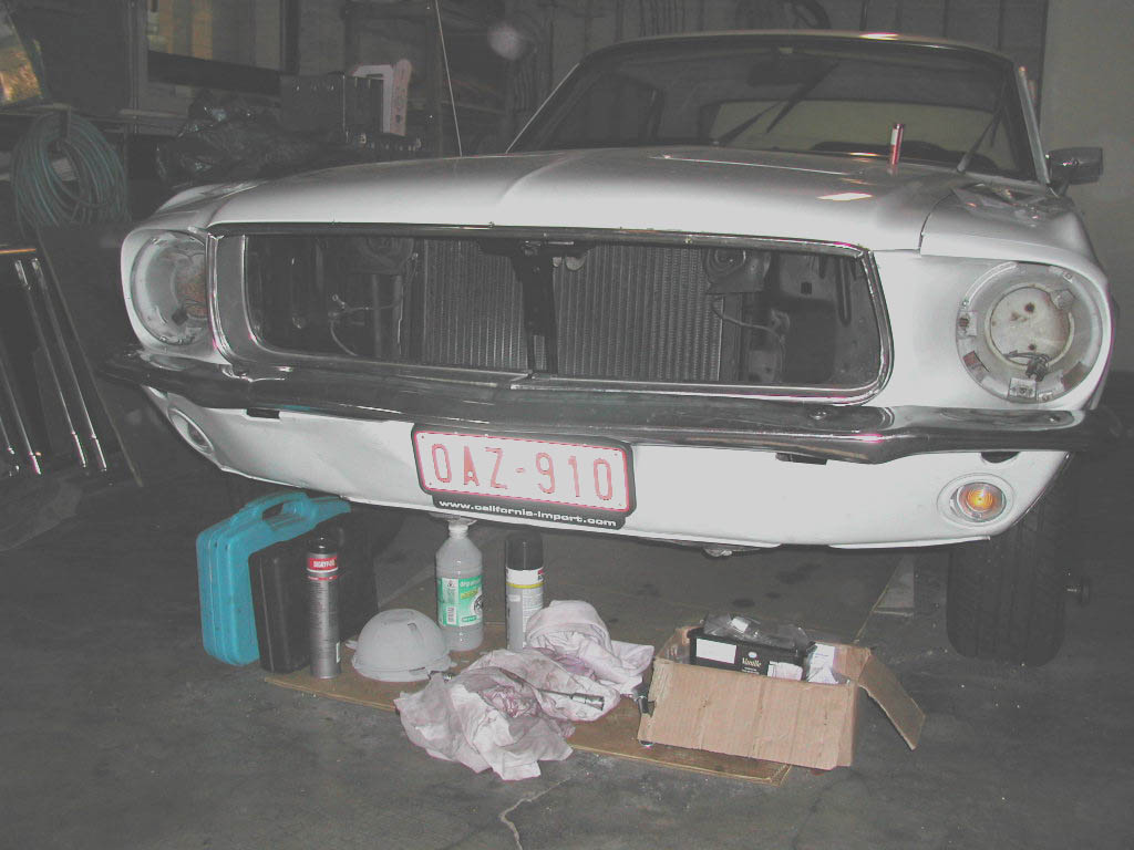

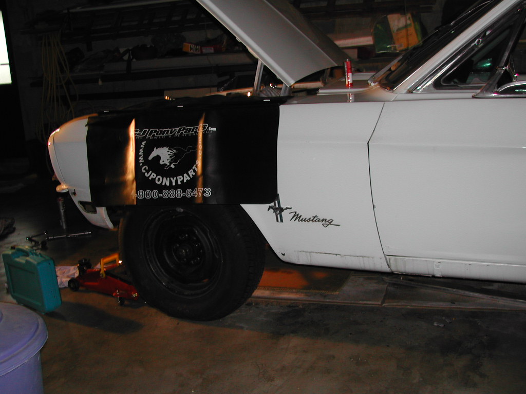

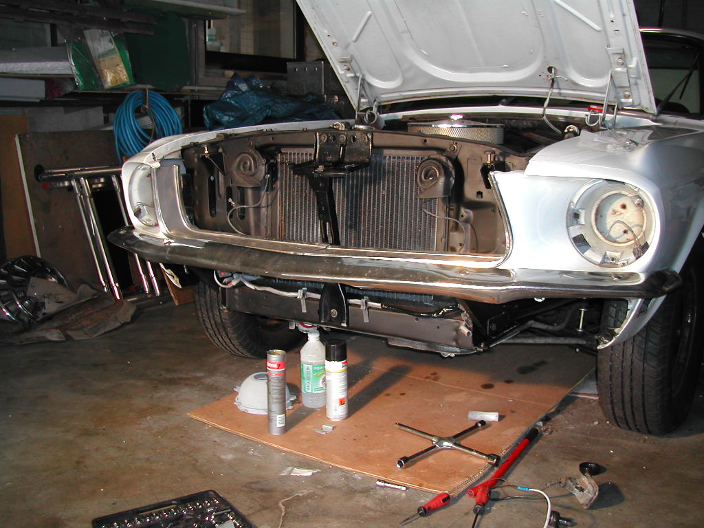

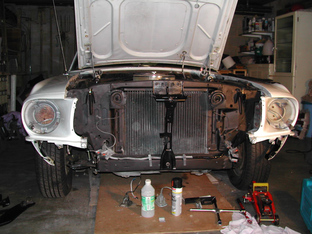

Je fais comme la plupart d'entre vous: on se prépare pour la saison.
J'ai commencé à remonter la face avant hier, et ce matin, ben on poursuit...
En regardant la Mustang, je me dis que c'est quand même un réel plaisir de travailler dessus... Ne trouvez-vous pas?

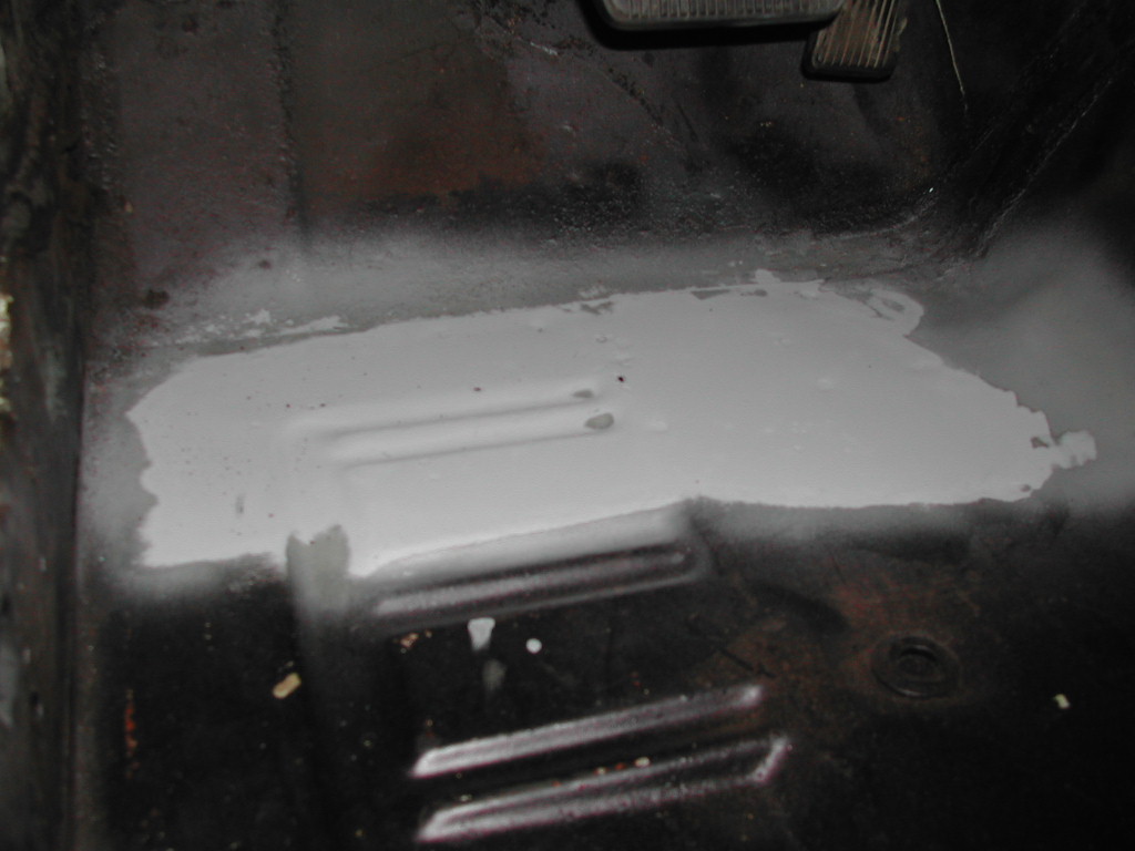

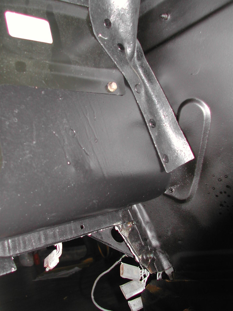

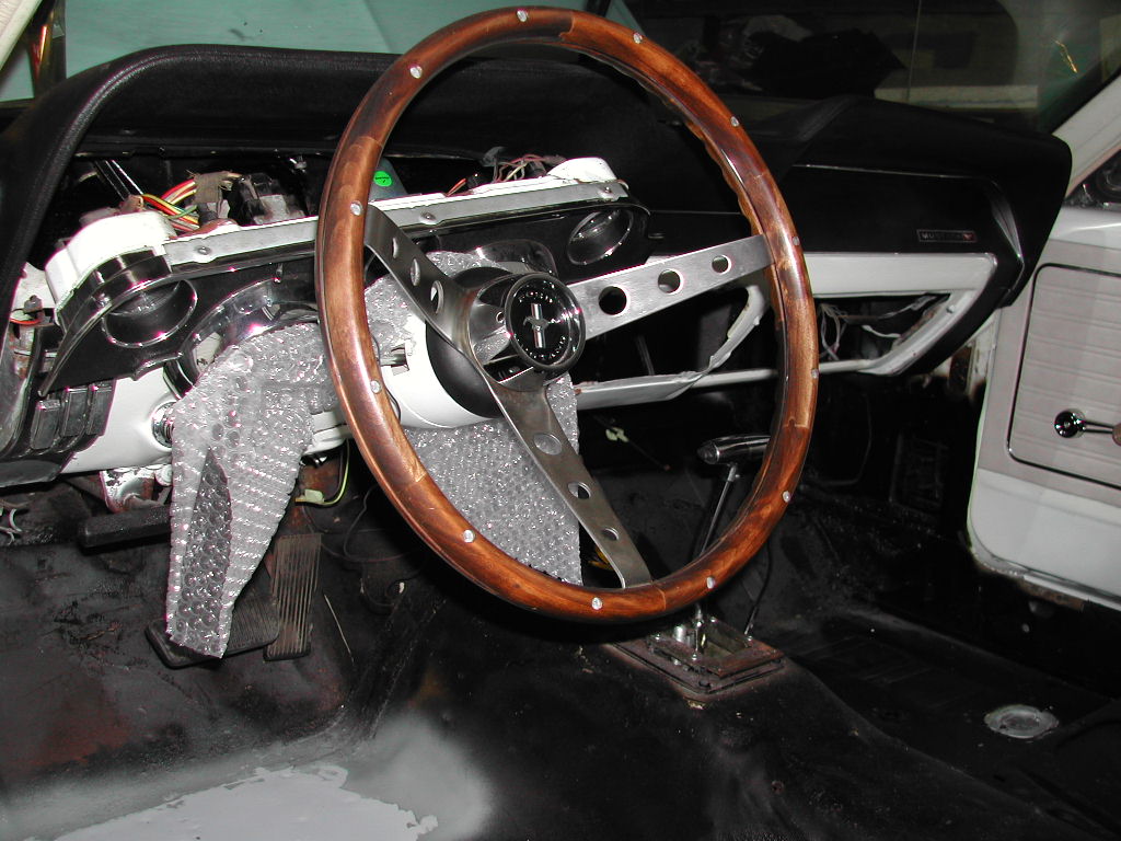

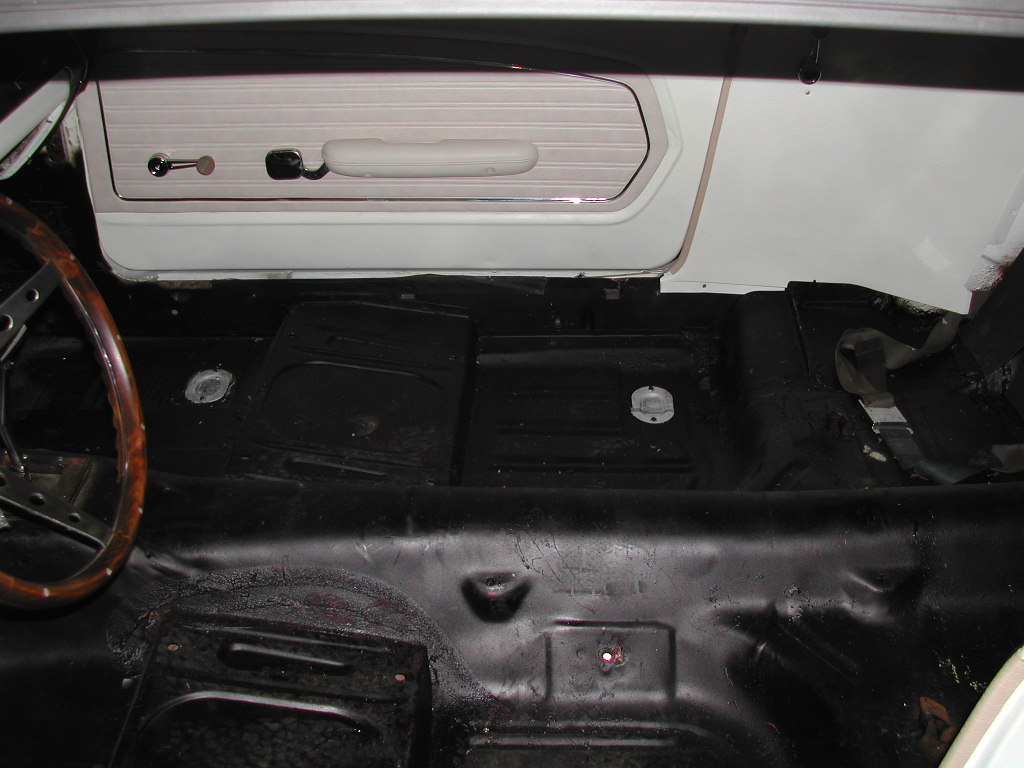

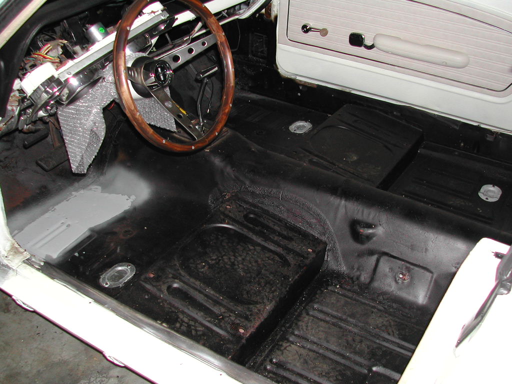

Au ce début de saison, j'en suis au remontage de la face avant. Ensuite, j'attaquerai l'intérieur car souvenez-vous, l'année dernière, en refaisant l'intérieur, j'avais remarqué une tâche de rouille sur mon plancher conducteur. Une photo:
J'avais poncé cela avant de faire le traîtement anti-rouille provisoire et cet hiver, je me suis décidé de mettre toute la zone à nue, de poncer tout à la tôle pour voir ce qui se cachait en dessous. J'y ai trouvé 4 petits trous de 1-2mm² de circonférence, rien du tout mais un début de perforation du plancher. J'ai, pour de bon, tout poncé, traîté avec un anti-rouille à base de zinc pour stopper toute profilération de rouille et je vais réparer cela avec une sorte de produit epoxy qui durcit au bout de 30'. Je pense que si j'avais laissé comme cela, d'ici qqes années, j'aurais trouvé qqes gros trous sur le plancher...
Ensuite, après cela, je dois encore réparer mes essuies-glace et ce p***** de problème de masse avec le moteur. Le reste: compte-tour, boîtier de chauffage et tout l'intérieur à réinstaller...

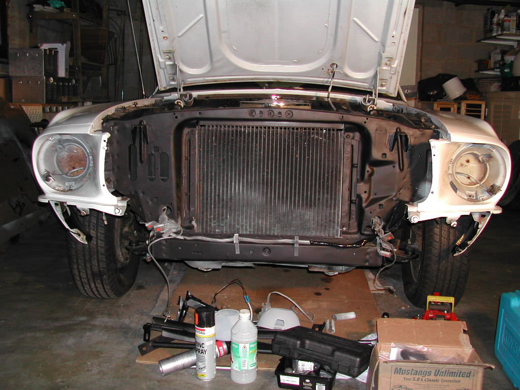

Une semaine plus tard, j'ai bossé qqes heures dessus et ça commence à prendre forme!
Mais bon, il y a toujours des surprises du genre: vis qui foire, montage précédent fait à la Mac Gyver mais bon, on prend son temps et on rattrape tout ça ;)

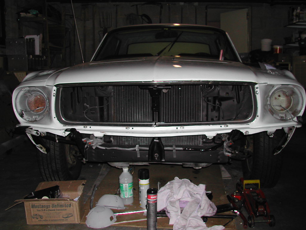

Fin de matinée, qqes heures de boulot dessus et la face avant est remontée à 95%, il me reste à réinstaller les optiques et l'extérieur sera terminé!
