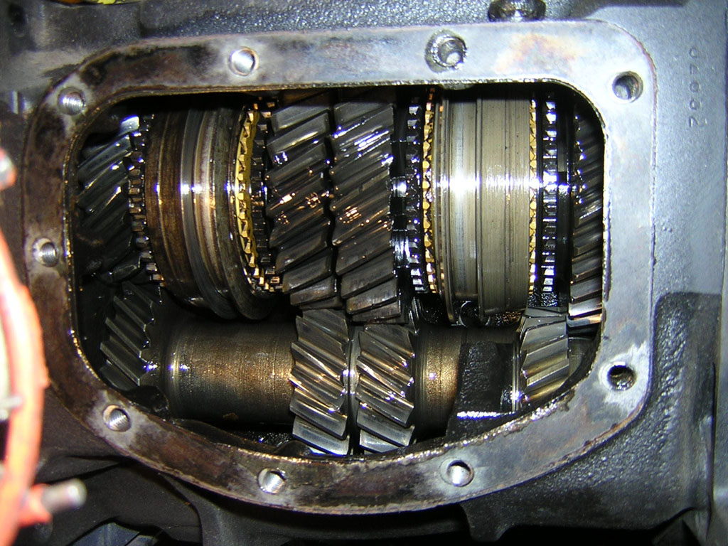

Pour la boite. C'est une BW T-10 . La plaque qui etait fixé dessus portait les inscriptions HEK-AD. Apparement ca equipait des mustang 289 en 66. Je laisse les historiens de la place nous en dire plus...
Romuald, tu pourrais poster les photos (état interne de la boîte) directement sur mon topic.
Excellent et merci pour les infos ;)
Heuuu.... c'etait pas compris dans le prix ca ....
J'deconne... Je pense l'ouvrir ce WK, donc Ok, je te mettrais les photos directement ici et on fera l'analyse de la question tous ensemble.

Ca veut dire que j'ai ouvert pour voir a quoi ca resemblait ....
C'est nickel :shock: . Quelques traces sur le menant de 3eme, mais vraiment pas grand chose. Avec un kit synchros/roulements/joints ca sera rengaine pour 40 ans ... pas facile à casser ces trucs la

plop da box open for see :roll:
Vendu donc, tu peux commander le kit ;)
Merci Romuald
