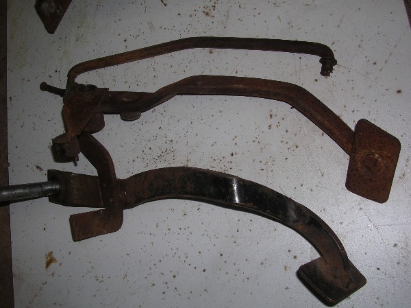

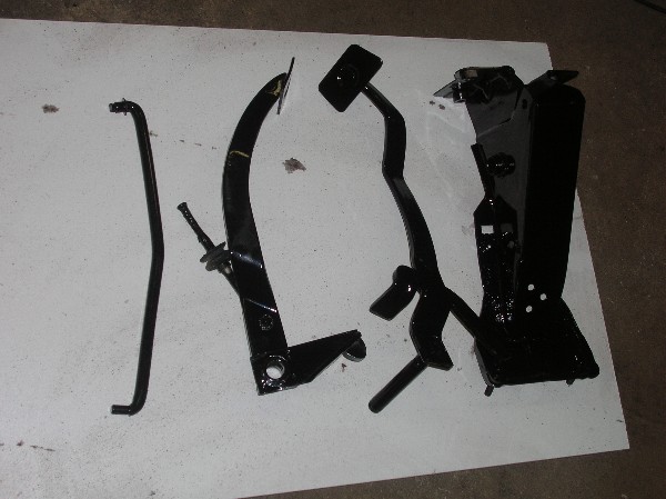

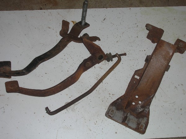

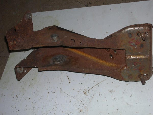

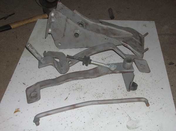

v'la les photos du sablage , demain si tout va bien mise en epoxy

#684 spitfel
spitfel
  • 368 Messages :
  • Location:Hainaut , Jurbise
  • Mustang:coupé 65 et 66 v8
Posté 27 May 2006 - 04:57 PM

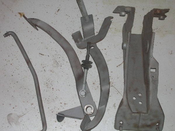

aprés

Excellent! Merci Dominique!
Ca va être nickel chrome tout ça ;)
#686 spitfel
spitfel
  • 368 Messages :
Posté 28 May 2006 - 07:30 AM
non non, :nanana: pas nickel chrome seulement epoxy Restom :D désolé

je ne sais pas ce qu'il c'est passé mais je n'ai qu'une photo , pas terrible en plus , les autres ne sont pas dans mon AN :? et il est trop tard pour en faire d'autres , j'ai déja fermé le colis. ça ne rend pas trés bien , c'est plus brillant en vrai

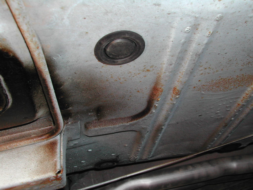

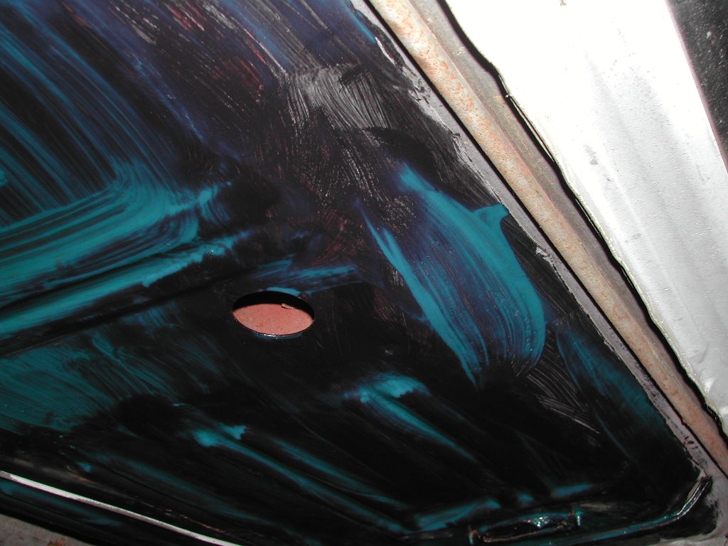

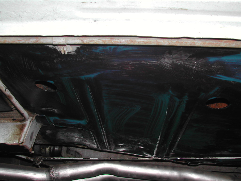

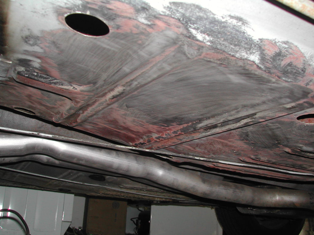

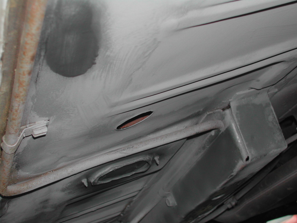

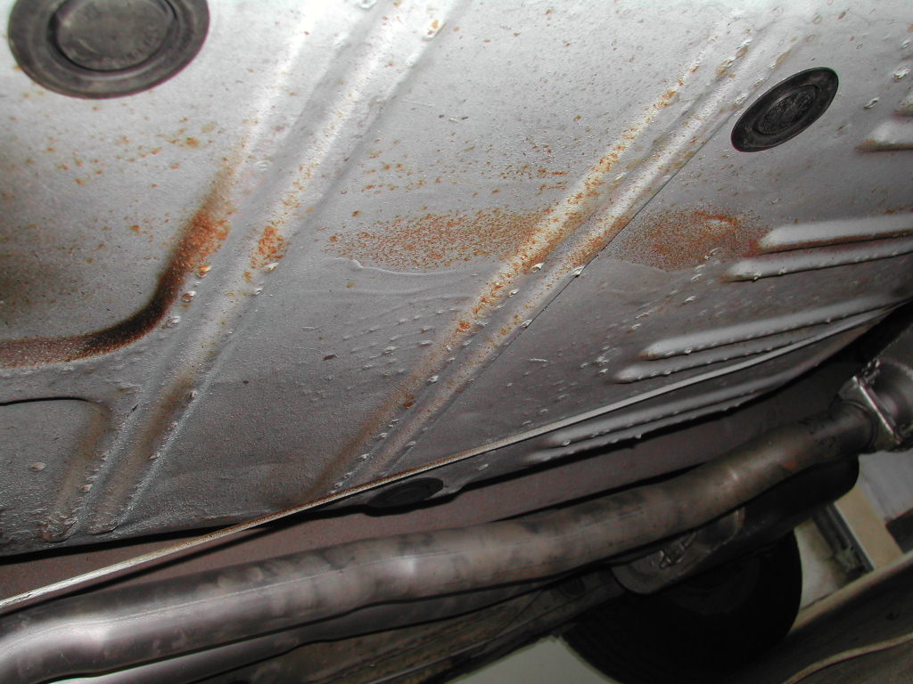

Ce matin, j'ai poncé puis traîté le plancher côté conducteur. Sans pont, c'est la misère mais c'est faisable, m'a fallu 3 heures.
Mes planchers sont nickel de chez nickel! Un peu de rouille superficielle mais autrement, chui content d'avoir acheté une caisse provenant de Californie (je n'en fais pas une généralité ;)). J'ai retrouvé sous une couche de peinture la fameuse seule et unique couche de peinture rouge appliqué sur les planchers. Je me dis que j'ai bien fait de le faire maintenant car vu le climat européen...
Vu qu'il me restait du Frameto, j'ai passé 2 couches de ce produit et ce soir, une couche de peinture à base de zinc puis anti-gravillon et roulé jeunesse...

#693 ghis66

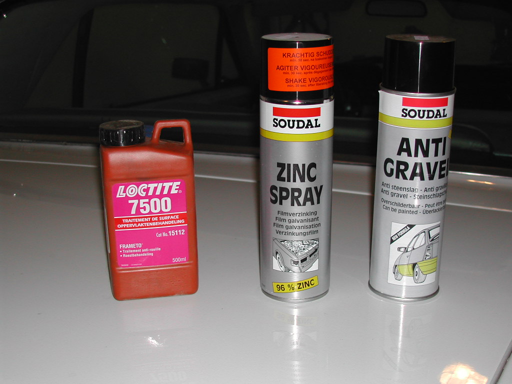

salut sponge , c'est quoi ta peinture a base de zinc ?
tu as mis frameto , puis cette peinture et puis un produit type blackson (je sais pas si ca s'ecrit comme ça ! )
Merci :D

#695 spitfel
spitfel
  • 368 Messages :
Posté 30 May 2006 - 07:03 PM
moi aussi , j'avais cette couche d'anti rouille rouge sous ma caisse , et bien je te dis pas comment ça tenait encore ce truc , même au sablage ça partait pas , d'ailleur à certain endroits je l'ai laissée et j'ai appliqué l'époxy dessus
#696 Sponge
Posté 31 May 2006 - 11:20 AM
Merci :D
J'ai mis les produits comme sur la photo, dans le même ordre: gauche à droite:
Frameto
Peinture à base de zinc
Anti-gravillon

#697 Sponge

#698 Sponge
Posté 31 May 2006 - 11:23 AM
A des endroits, j'avais des petites cloques, j'ai tout fait sauté en pensant qu'il y avait de la rouille en dessous mais y avait rien du tout mais je n'ai pas su tout mettre à la tôle car à des endroits, tout comme toi, ça tenait du tonerre :shock:
Maintenant, vive les courbatures ;)

Posté 31 May 2006 - 11:58 AM

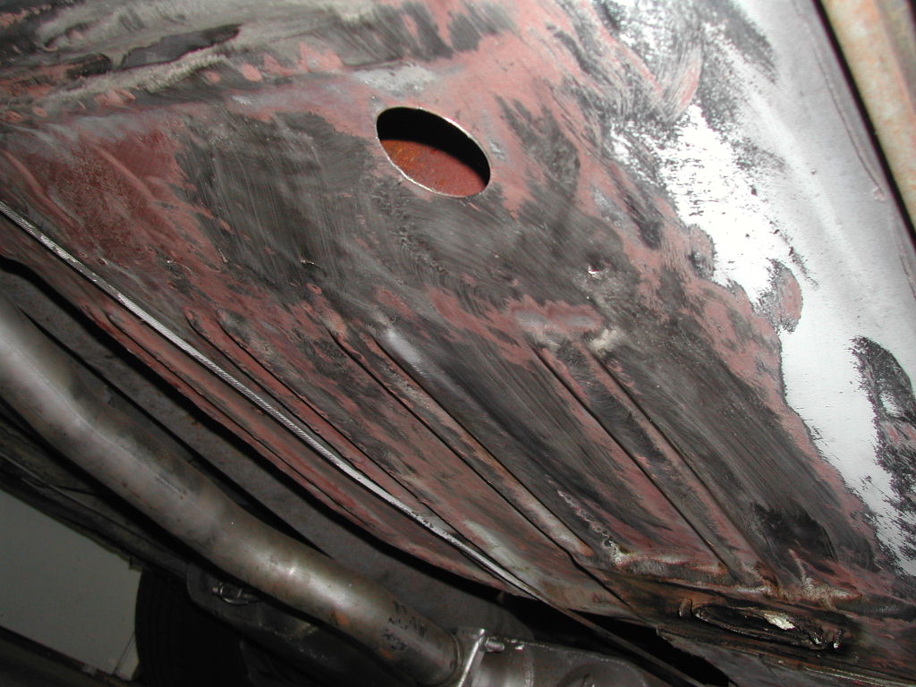

Ce matin, il me restait à appliquer une couche de peinture à base de zinc sur le plancher passager car ce soir, on me prête un pont pour passer l'anti-gravillon et traîter d'autres partis inacessibles sans pont (firewall).

Merci beaucoup sponge :bien:
