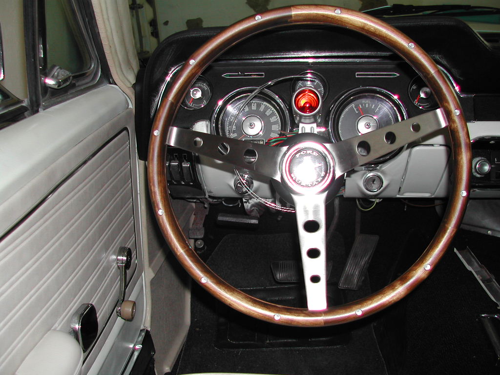

ce genre de truc, à part en course, ça sert pas à grand chose ;)
#728
Posté 29 June 2006 - 06:48 AM
faut avoir un moteur préparè pour mettre ce genre de joujou
mais bon si ça te fait plaisir pourquoi pas , un conseil change le de place , la position idéal est sur le coté , jamais de face , ça éblouit et cela peut-
être dangereux !
#729
Posté 29 June 2006 - 07:22 AM
Phase de test

essaye de jour alors sinon la nuit
:nanana:
Interdiction de rouler la nuit avec des plaques ancêtres ;)
Sérieusement, lorsque mon moteur sera refait, si je le règle sur 5000rpm, je ne vais pas taper tout le temps dedans juste pour le plaisir, j'suis par barge... Et même si la nuit, ça m'éblouit de trop, je le règle à toc (12000rpm) et ça m'étonnerait vachement monter à ce régime pour me faire schpritzer la face

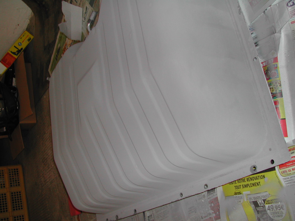

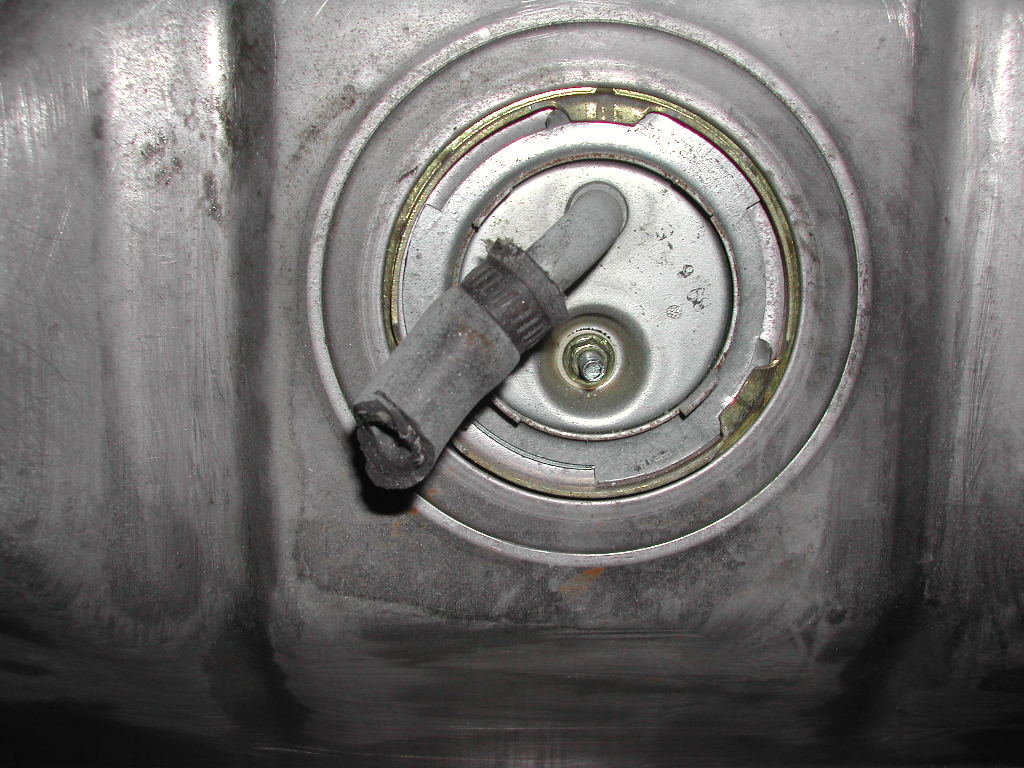

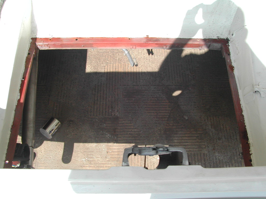

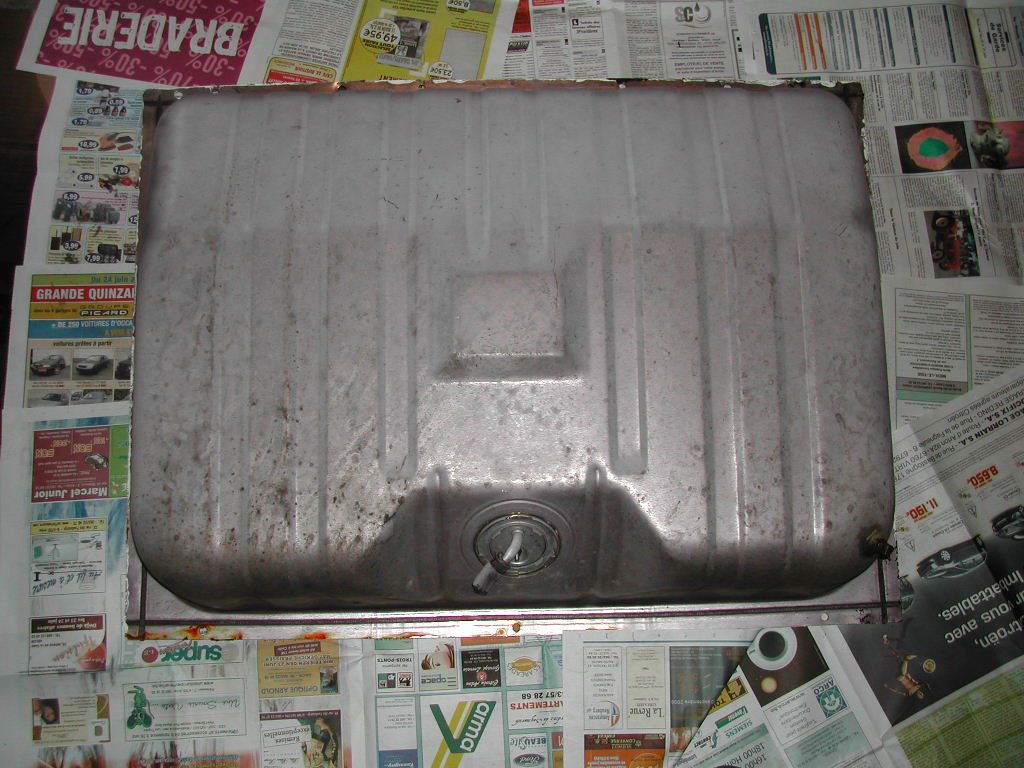

Posté 30 June 2006 - 08:39 PM

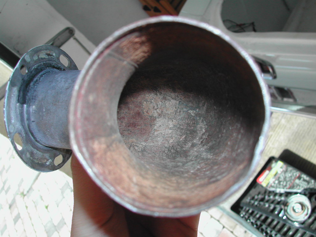

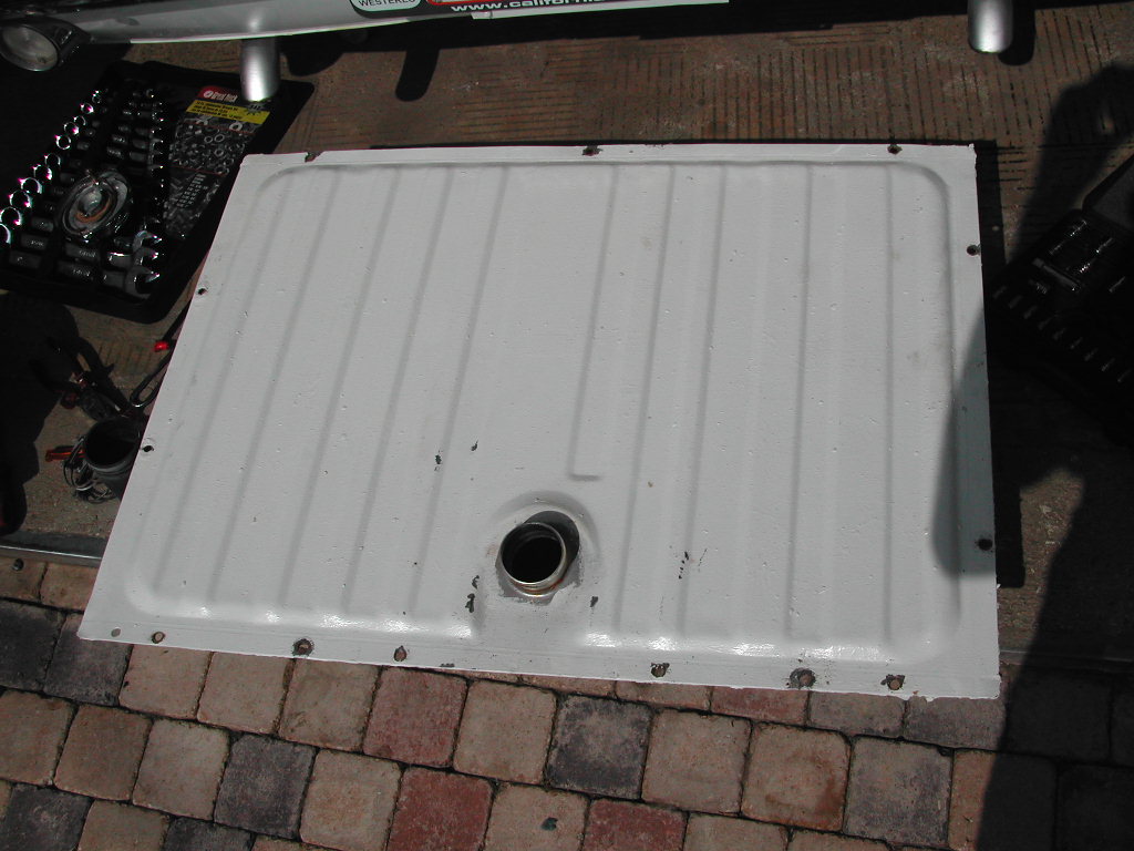

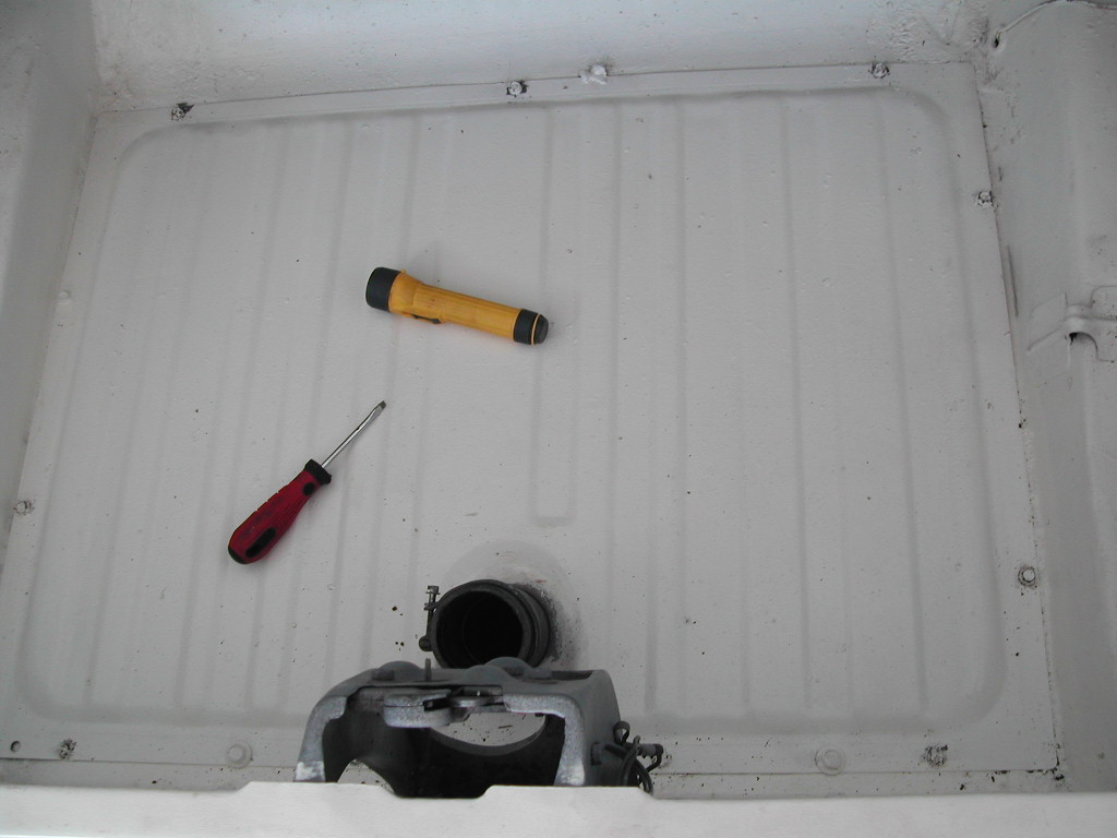

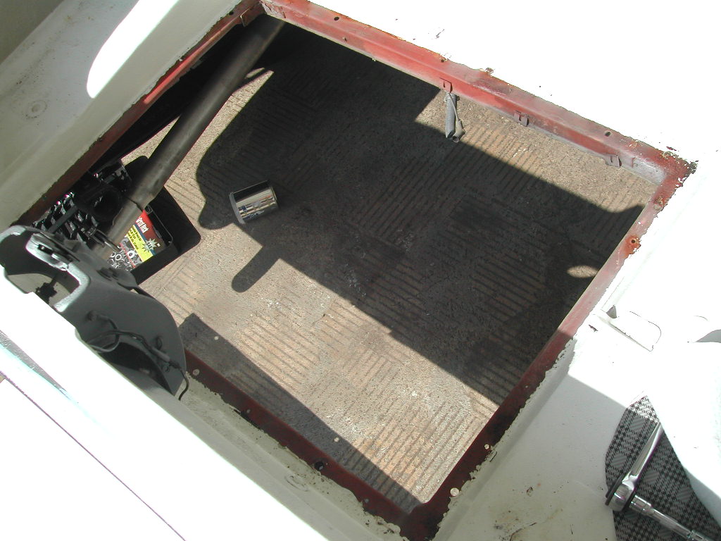

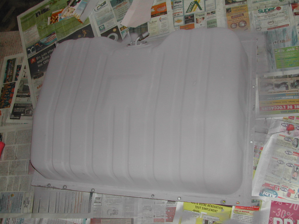

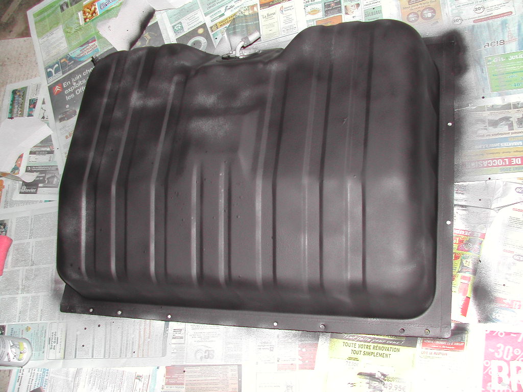

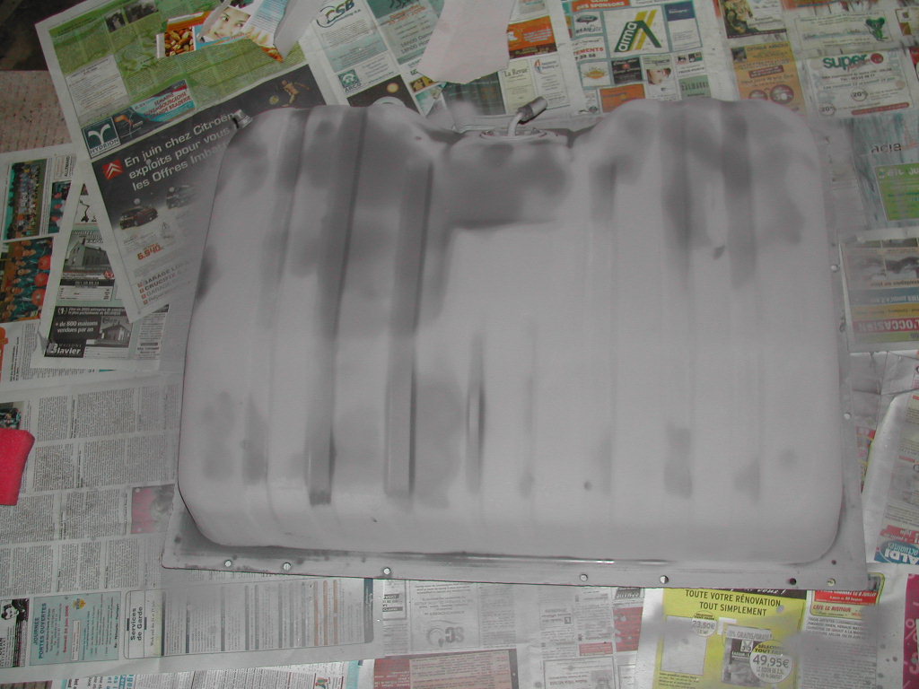

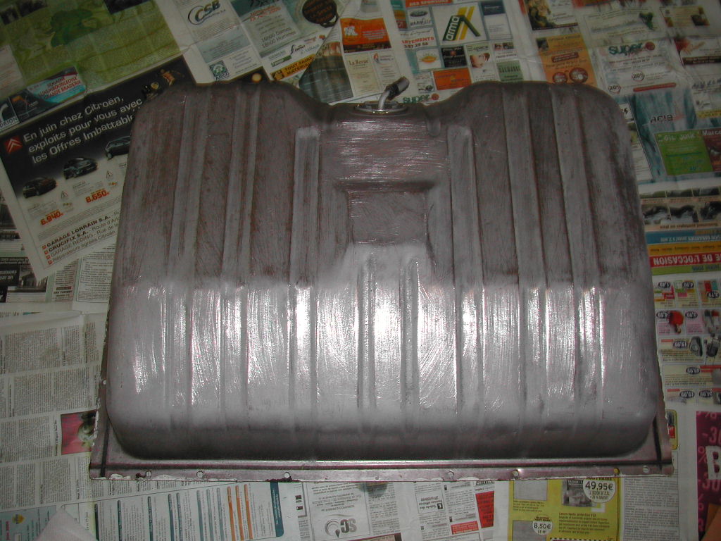

Pour démonter le réservoir, j'en ai un peu chier sur le boulon qui maintient la trappe à essence car il était grippé; merci Mr WD 40. Siffonage en règle, je ne me suis pas cassé le cul; j'ai été acheté un pompe de transvasement...
Ensuite, autre surprise, cette p***** de durite souple qui raccorde le réservoir et la ligne rigide, quelle misère, impossible de l'enlever sans la découper!

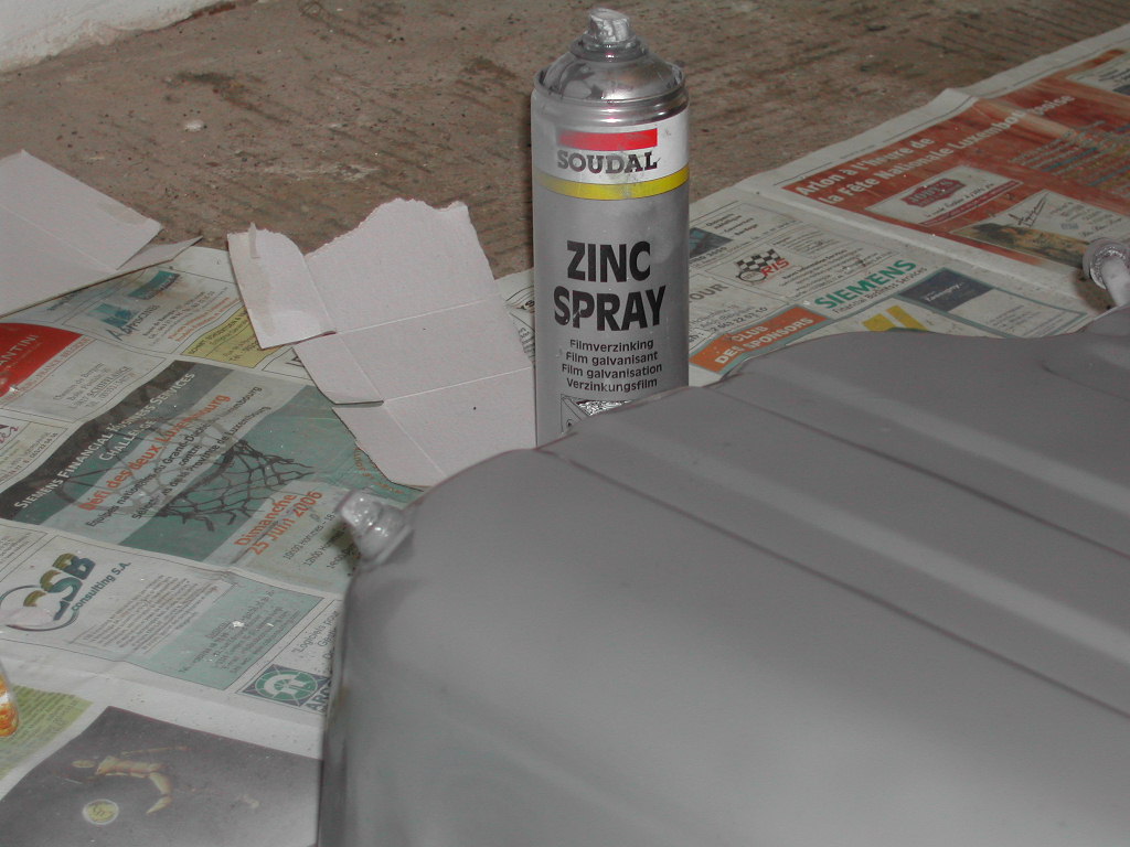

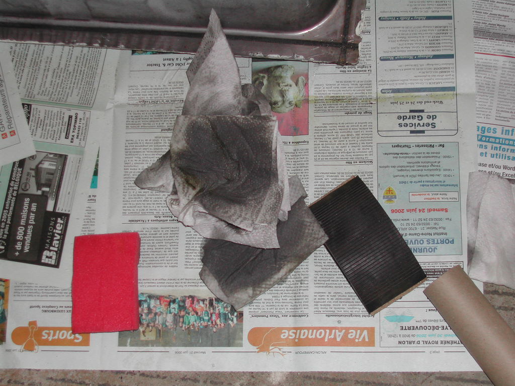

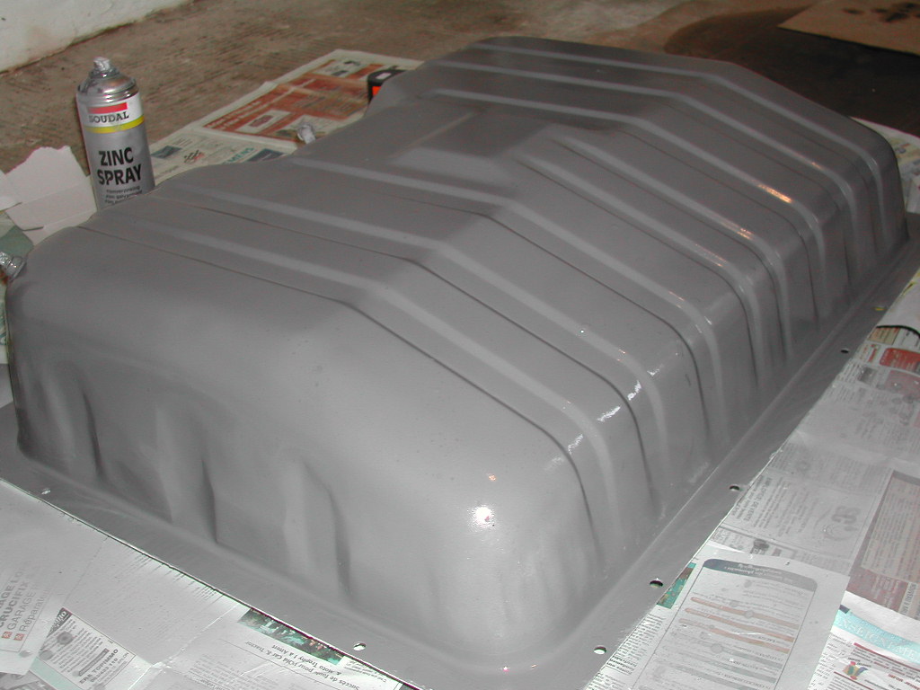

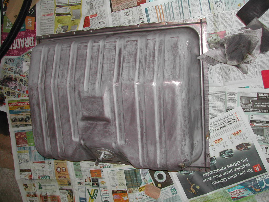

J'ai quand même eu le temps de poncer, préparer le réservoir pour le repeindre (seulement la face extérieur de celui-ci). Ponçage à la main, dégraissage, peinture à base de zinc et je viens de terminer de mettre une couche d'anti-gravillon mais lorsqu'on manque de peinture à 21h, on est vachement coincé... C'est reporté pour la finition...
#738
Posté 30 June 2006 - 08:45 PM
- Plusieurs ponçage
- 3 dégraissage
- Peinture anti-rouille, primaire à base de zinc
- Temps de sècheage respecté, vu la chaleur, en 2h c'est sec
- Anti-gravillon
Résultat, comme neuf
#739
Posté 30 June 2006 - 08:46 PM
En tous les cas, le mien est nickel et maintenant, c'est reparti pour longtemps!
