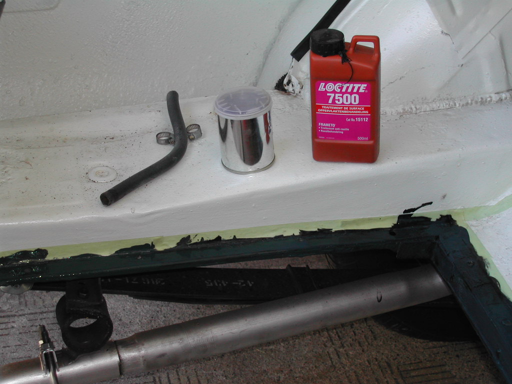

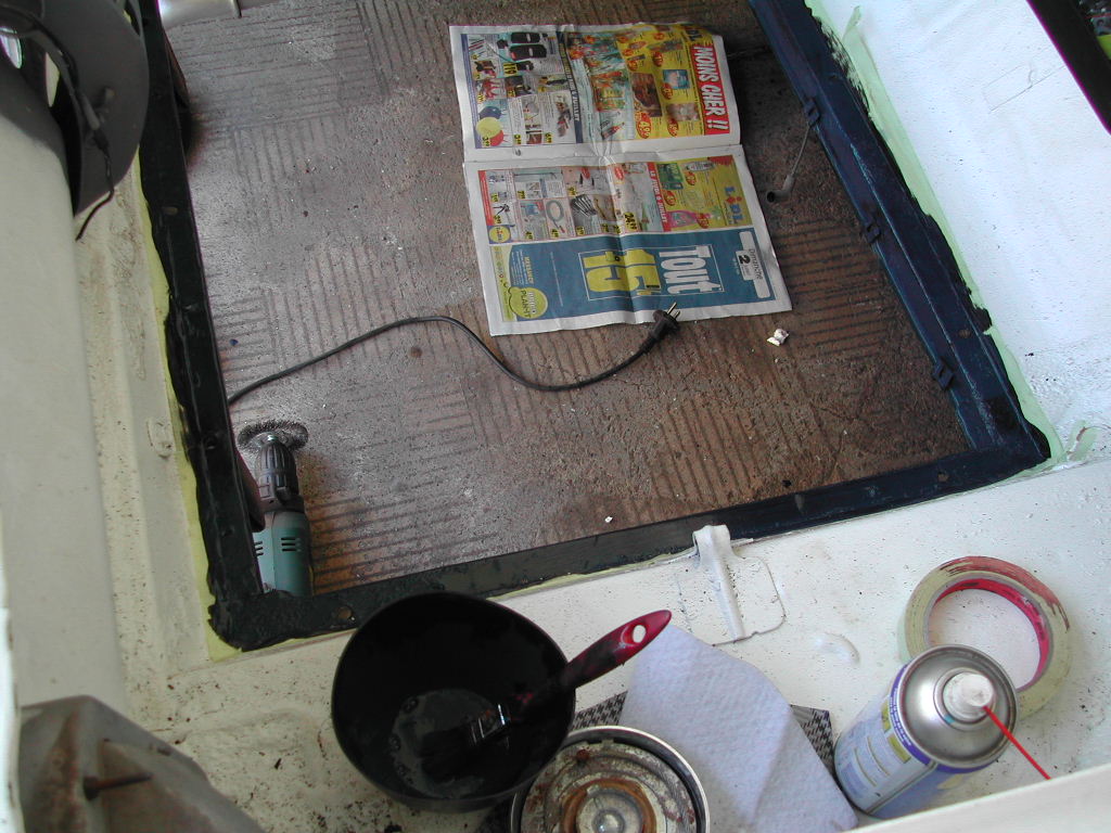

attention sponge quand tu remontes, il faut mettre du joint entre le reservoir et la coque. C'est du joint un peut collant, rond, qui se vend en rouleau, un peu comme pour isoler les fenettres, ou comme on met autour du pare brise.
Ca evite d'avoir tole contre tole ;)
#746 fredo08
Posté 01 July 2006 - 09:26 AM
oui sponge,bostick,3m ou équivalent,tu appliques ton joint, tu poses ton reservoir et en serrant , le joint est coprimé et le tour est joué, ça évite aussi d'avoir de l'eau (rare!) dans ton coffre! 8)

Merci pour l'info, j'en avais profité pour commander le même joint qu'Exxodus a utilisé pour le sien:
http://www.mustangsu....asp?T1=8500 01
Donc ça devra aller. Je viens de passer la 2ème couche et maintenant, je laisse secher... Ca avance :)

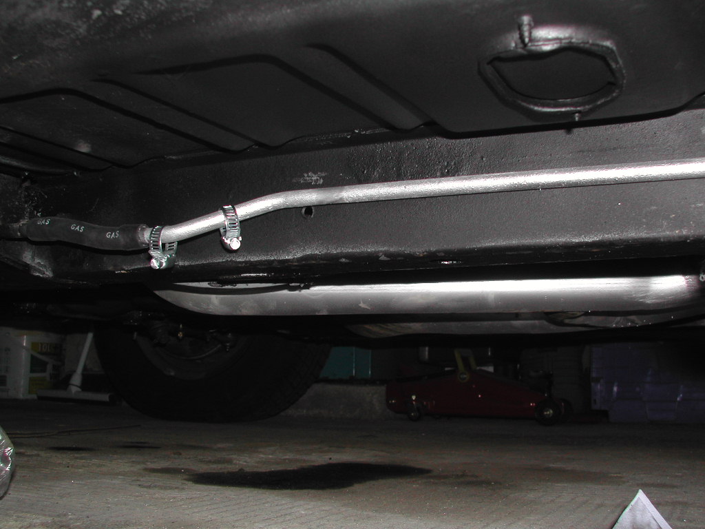

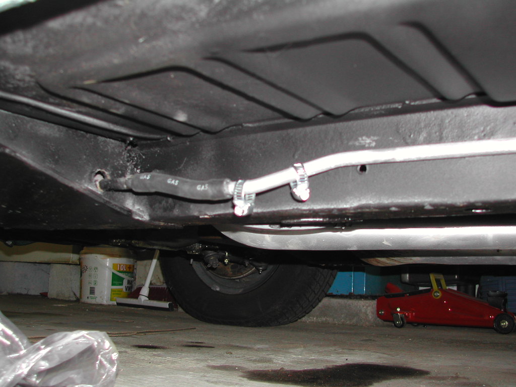

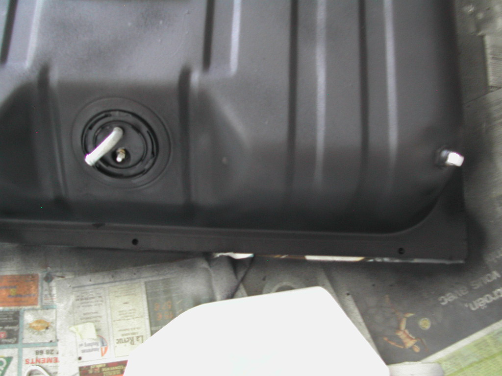

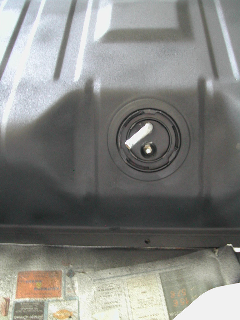

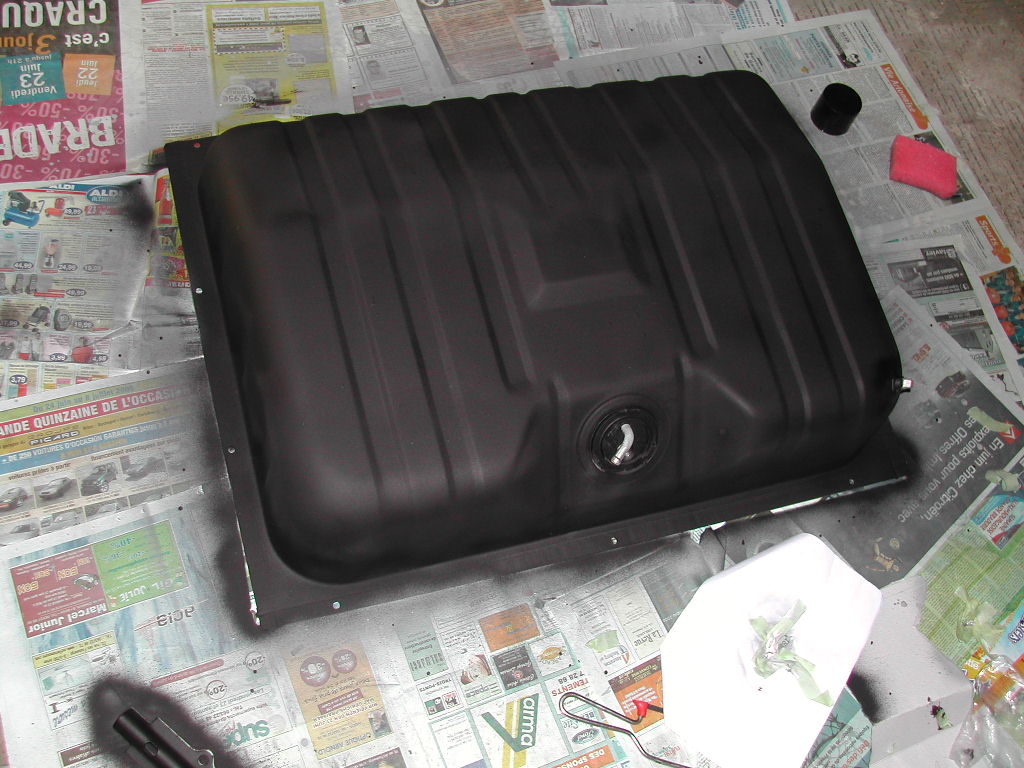

Cet après-midi, pendant que Mme était partie essayer sa robe de mariée, j'en ai profité pour avancer un peu sur mon réservoir, la ligne et la partie du coffre où est installé le réservoir.
Premier constat, moi qui voulait enlever la ligne, je vais m'abstenir, trop difficile à enlever car elle tourne dans tous les sens donc, après un bon ponçage, une petite couche de peinture grise et c'est reparti! Ca m'évite aussi du boulot :oops:
Pour le coffre, j'ai poncé la partie où je devrai mettre le joint, ensuite 3 couches de frameto, on laisse sècher la nuit et je pourrai réinstaller le réservoir.
En ce qui concerne le réservoir, la 2ème couche est sèche et je me suis amusé à faire qqes petits détails dessus: laisser ressortir en gris le bouchon de purge, la connexion de la fuel sending unit et le tuyaux de raccord. Evidemment, pour les 2 dernier éléments, je les avais protégé avant de passer la 2ème couche.
Le plus emmerdant, raccorder la ligne rigide venant du réservoir à celle qui part vers le carbu. Me suis fait une énorme cloche sans rien y voir!!!

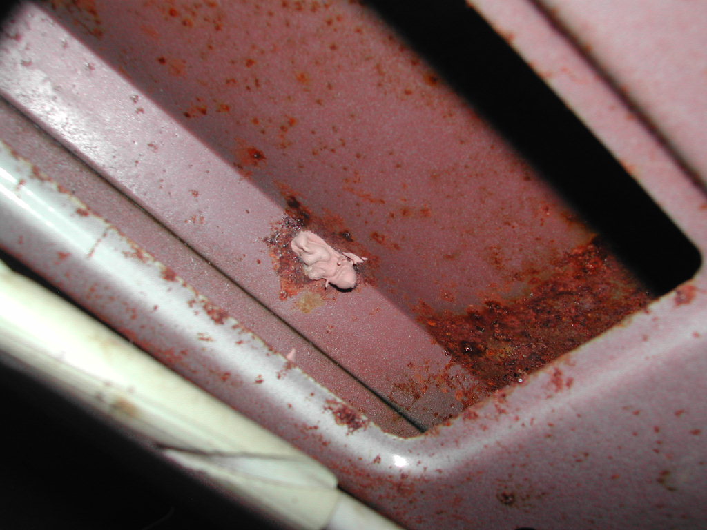

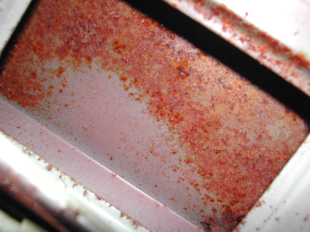

Evidemment, le hic est que le pavillon qui relie la base du pare-brise arrière à la malle du coffre est mastiquée, je n'avais pas vu ça... :evil:
Votre avis? Patch où à changer complètement lors de la phase carrosserie?

à mon avis le plus urgent c'est de traiter le dessous rapidement .
Pour ce qui est de la réparration , faudra voir aprés ponçage , mais à mon avis un patch suffira , à cet emplacement là c'est réalisable avec un bout de tôle assez facilement.
méticuleux comme tu es , ça m'étonne que tu n'avais pas vu ça avant :)

Posté 03 July 2006 - 08:58 PM
Dominique,
Un petit coup de brosse de fer puis frameto pour stopper la rouille? Parce que pour y mettre une foreuse + brosse métalique, pas évident et j'aurais peur de passer à travers.
Je ne l'ai pas vu avant, suis donc pas si méticuleux que ça :)
#755 nicolas
nicolas
  • 1530 Messages :
  • Location:Pau
  • Mustang:Coupé 390 GTA
Posté 03 July 2006 - 09:56 PM
C'est pas grand chose ce que tu viens de découvrir là!!
Et puis la rouille qu'il y a , c'est exactement pareil dans toutes les stangs!!
La mienne était pareil, à la brosse métallique en laiton, puis à la main avec toile ou papier, ensuite j'ai mis du destructeur de rouille à base d'acide phosphorique ('julien') dans tout le coffre, tu regrattes encore un coup avant la mise en apprêt et le tour est joué!
Dominique,
ben oui , ça suffira . Nicolas a raison, c'est pas bien grave mais moi je ferais attention quand même avec les destructeurs de rouille car ils ont besoin d'être rincés abondament à l'eau et c'est pas toujours faisable , comme dans ton cas , donc vaut mieux y aller avec une brosse , puis papier de verre.... là ou c'est possible, puis anti rouille.

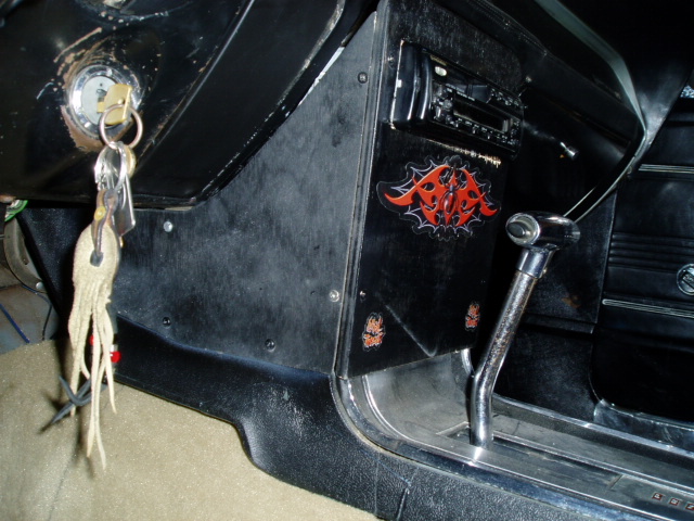

hello ben avec un peu de retard dsl je t'envoi enfin des tof de ma consolle "maison"bon surt fau pa regarder les détails la c'est juste un "squelette" qui va bientot recevoir une modif pour 3 mano je ferai les ultimes finition et recouvrirai tout ca quand tout sera fini
