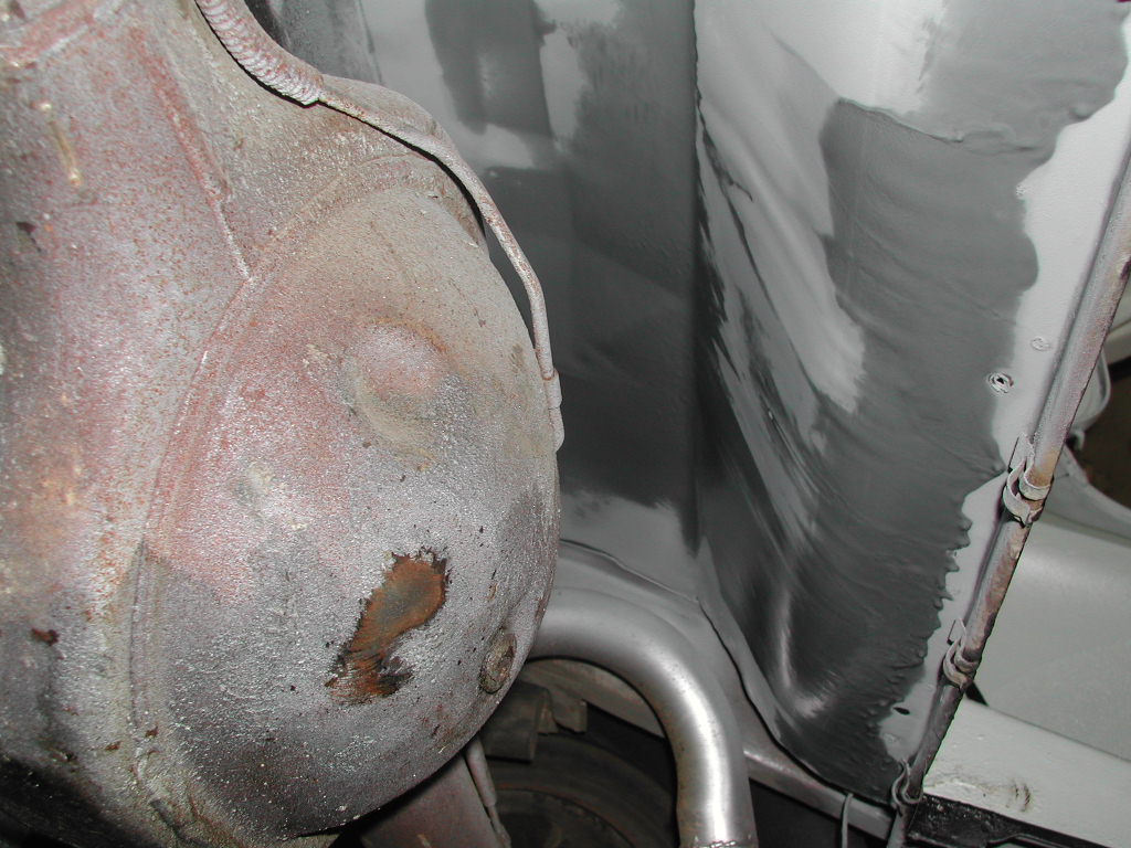

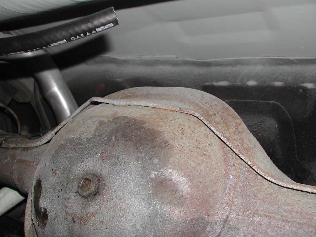

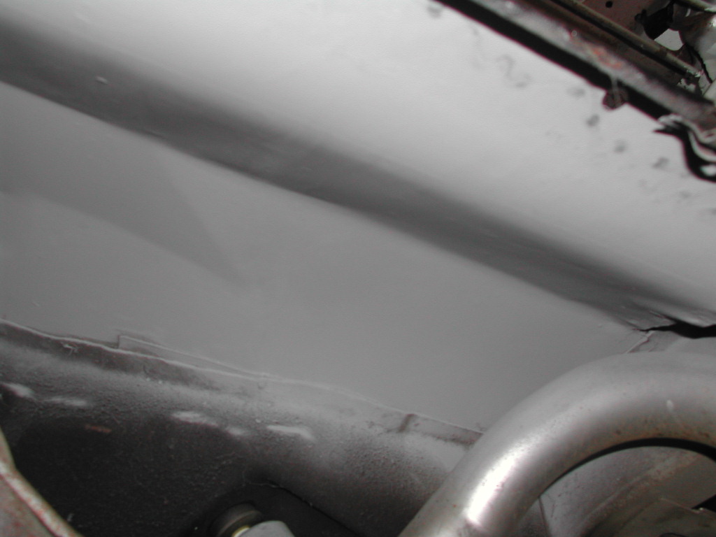

Posté 21 July 2006 - 05:33 PM

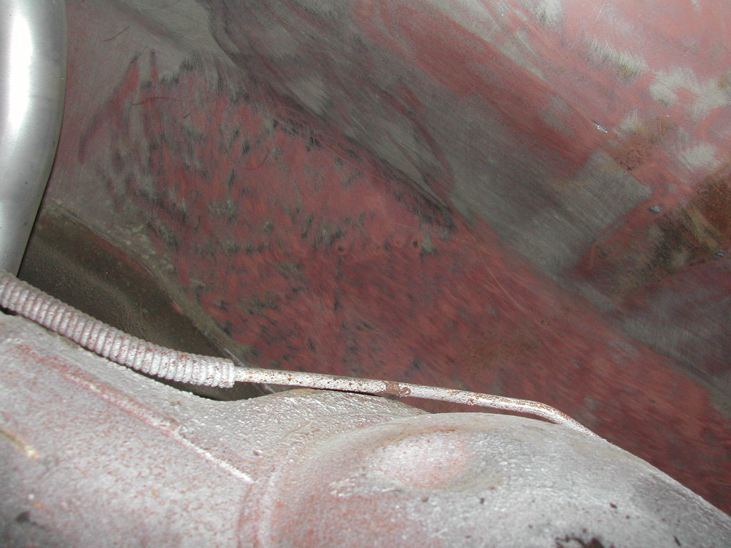

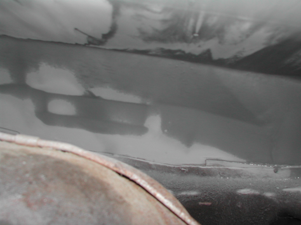

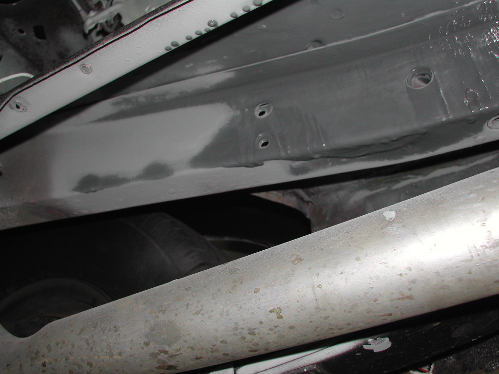

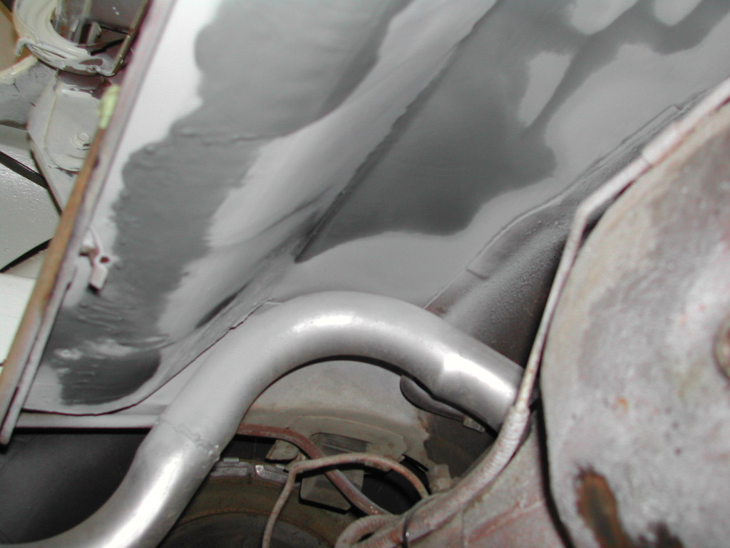

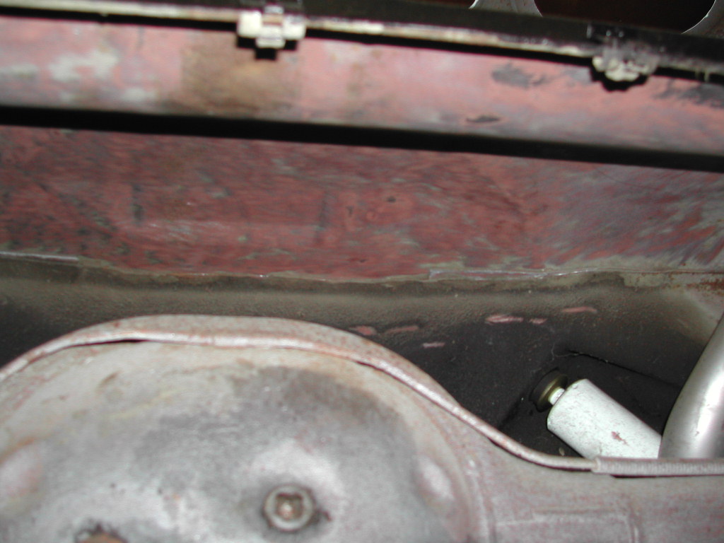

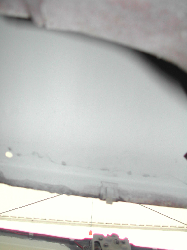

Je viens de passer 3h sous la caisse pour gratter, poncer et traîter toute la partie arrière au dessus du pont. Le fait de ne pas avoir de réservoir m'a grandement facilité les choses, c'est plus facile.
Tout le dessous est nickel, qqes points de rouilles vites parti avec la brosse métalique, bref, merci Californie de m'avoir préservé cette caisse!!!
Comme vous pouvez l'imaginer, poncer et gratter se fait dans une position très désagréable, on s'en prend plein la g***** mais quand on découvre sous la couche de crasse que tout est parfaitement sain, on continue!!!
Maintenant, on laisse secher la peinture à base de zinc... De toute façon, ça restera comme cela au moins 1 semaine car je n'ai pas assez de temps pour passer l'anti-gravillon lorsque ce sera sec.

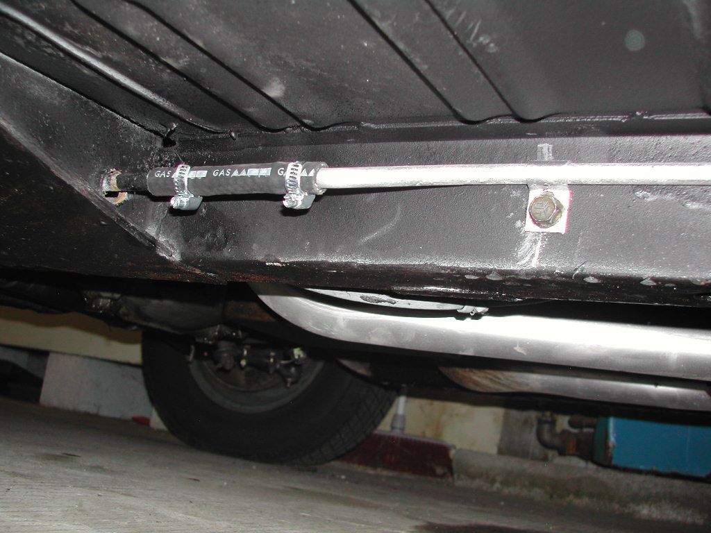

Posté 24 July 2006 - 03:34 PM
Cet après-midi, après avoir été dégouté par l'histoire de Vince, je me suis dit qu'il fallait terminer la mienne. J'ai donc refixé la ligne d'essence, changé les 2 durites souples (en dessous siège conducteur et raccord réservoir). J'ai évidemment installé des nouveaux colliers de serrage.
J'attend maintenant mon filler neck pour remonter le tout. En attendant, je vais essayer de changer celle qui arrive côté conducteur et qui se raccorde sur la pompe à essence. Vais d'abord y jetter un coup d'oeil.
Si vous avez des remarques concernant le premier démarrage après avoir vidé le réservoir et la ligne, je suis preneur car j'appréhende un peu ce moment...

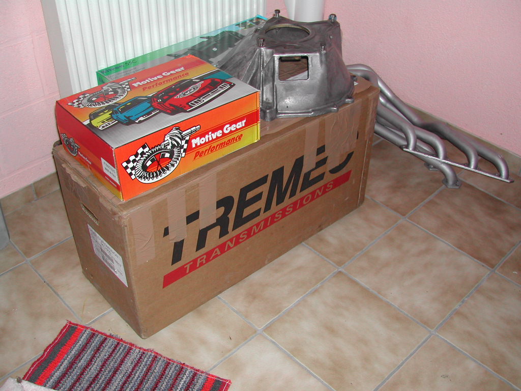

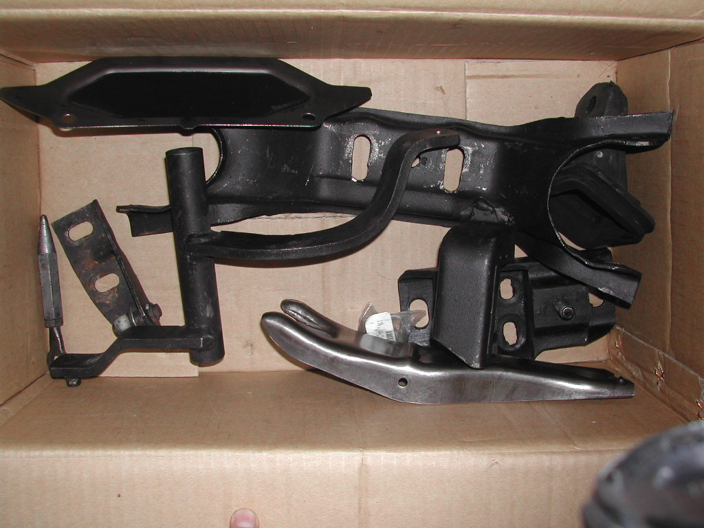

Posté 29 July 2006 - 09:36 PM

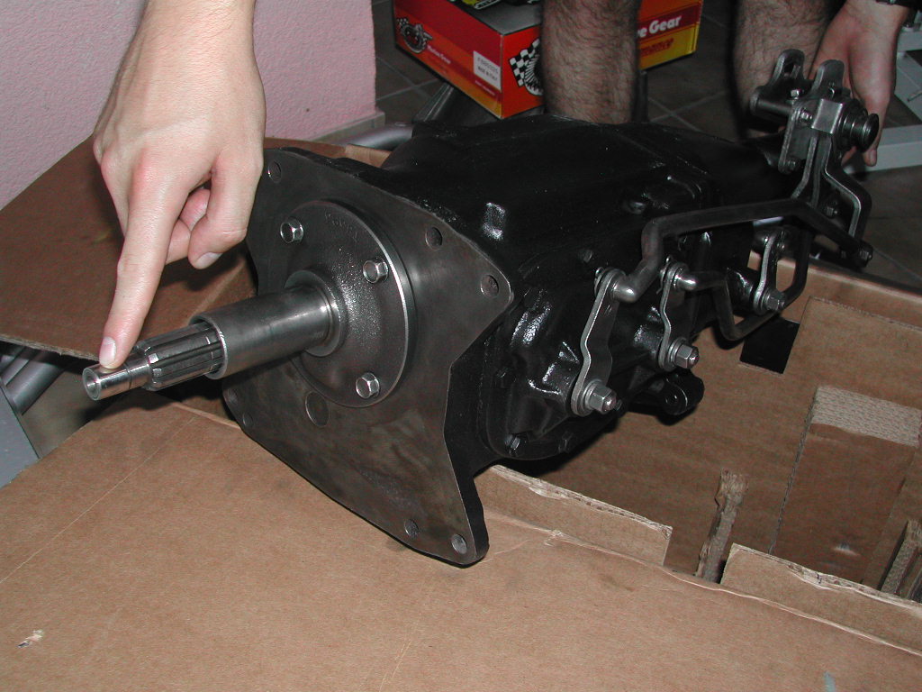

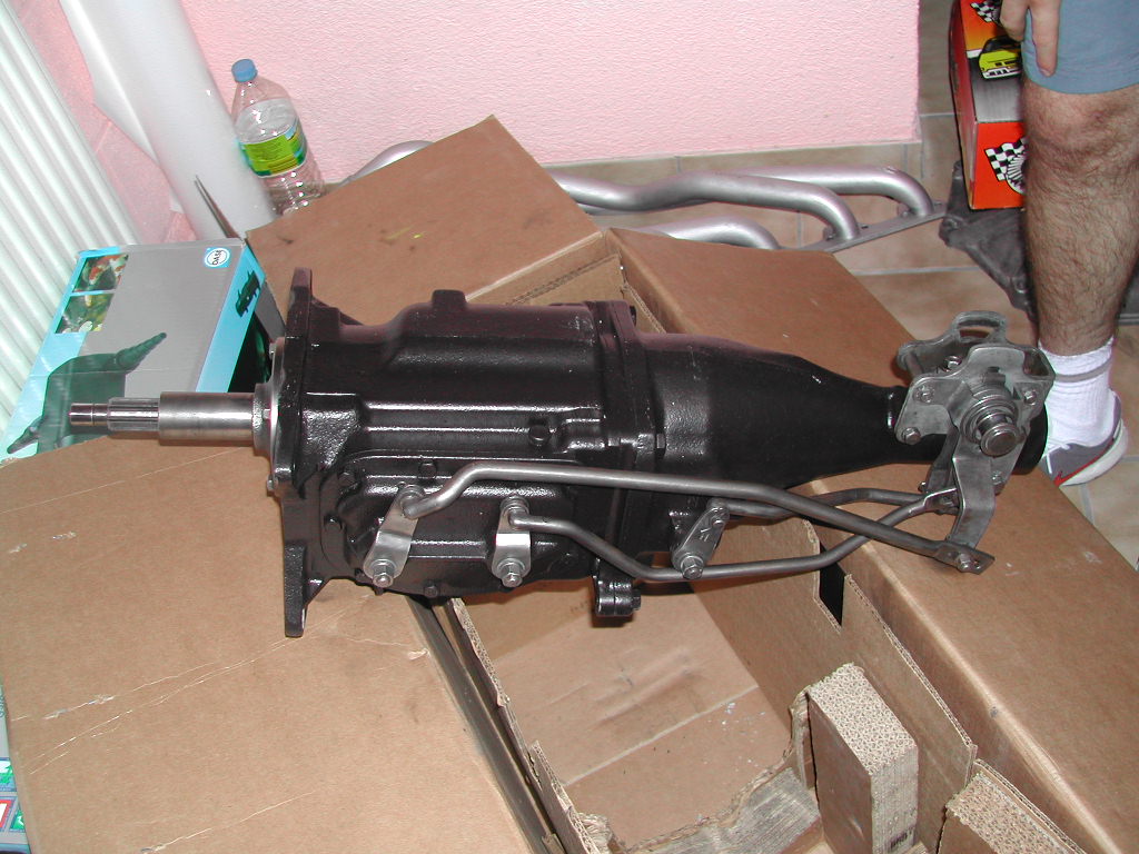

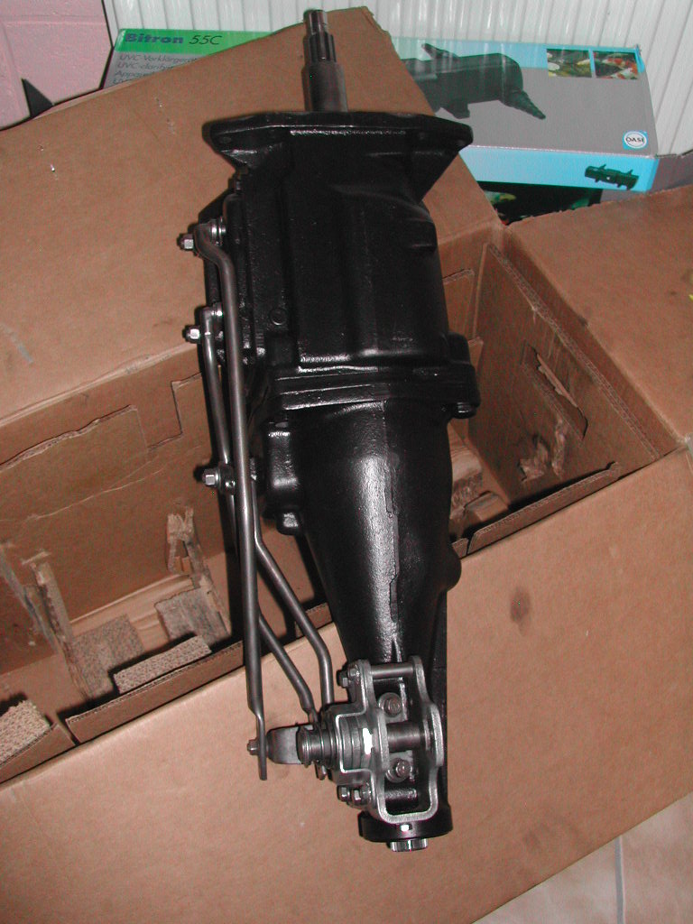

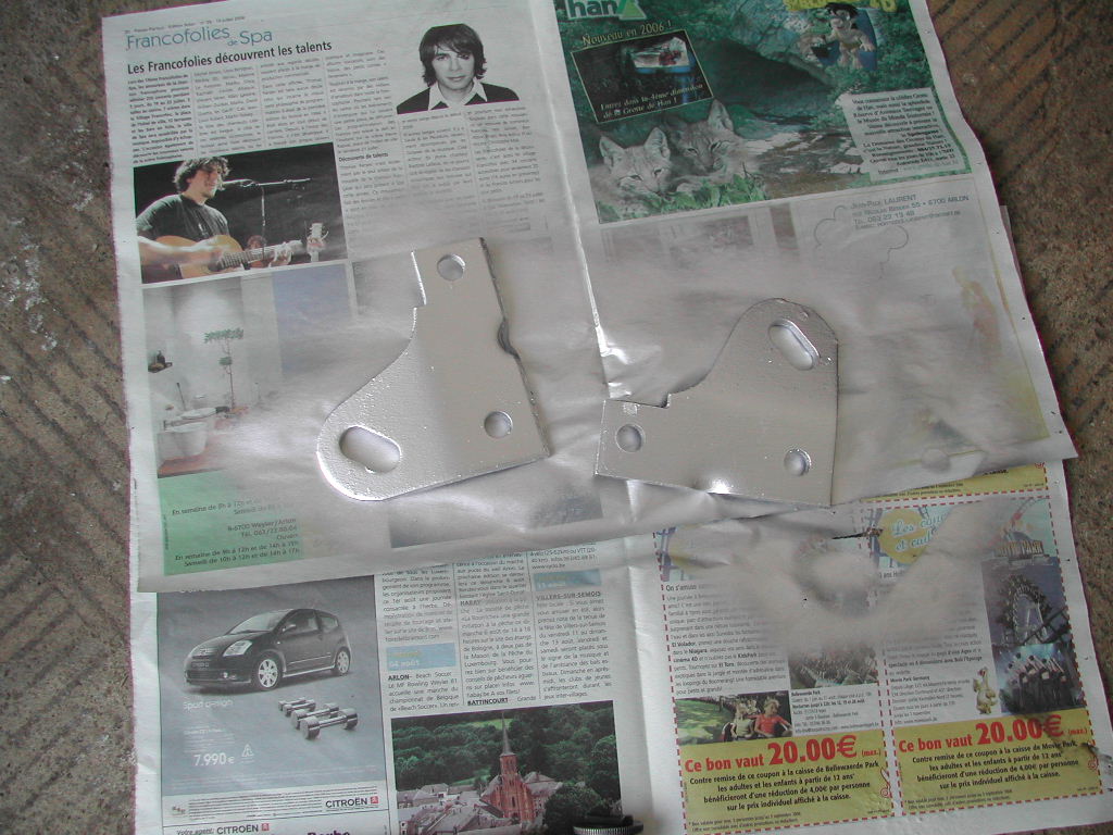

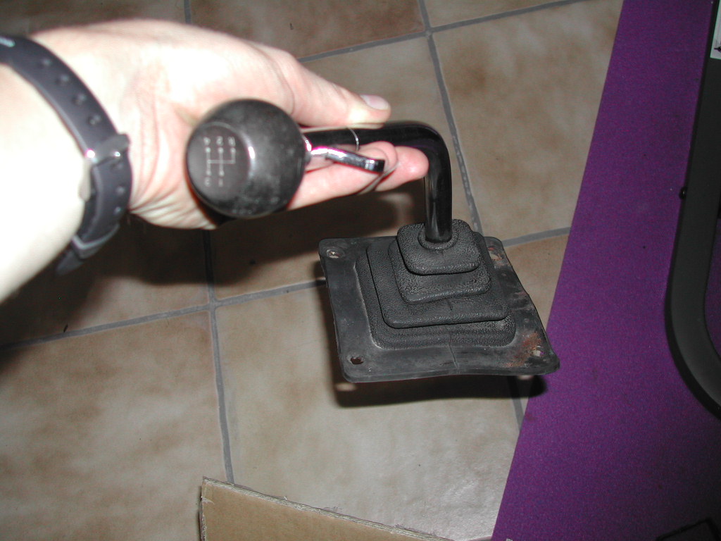

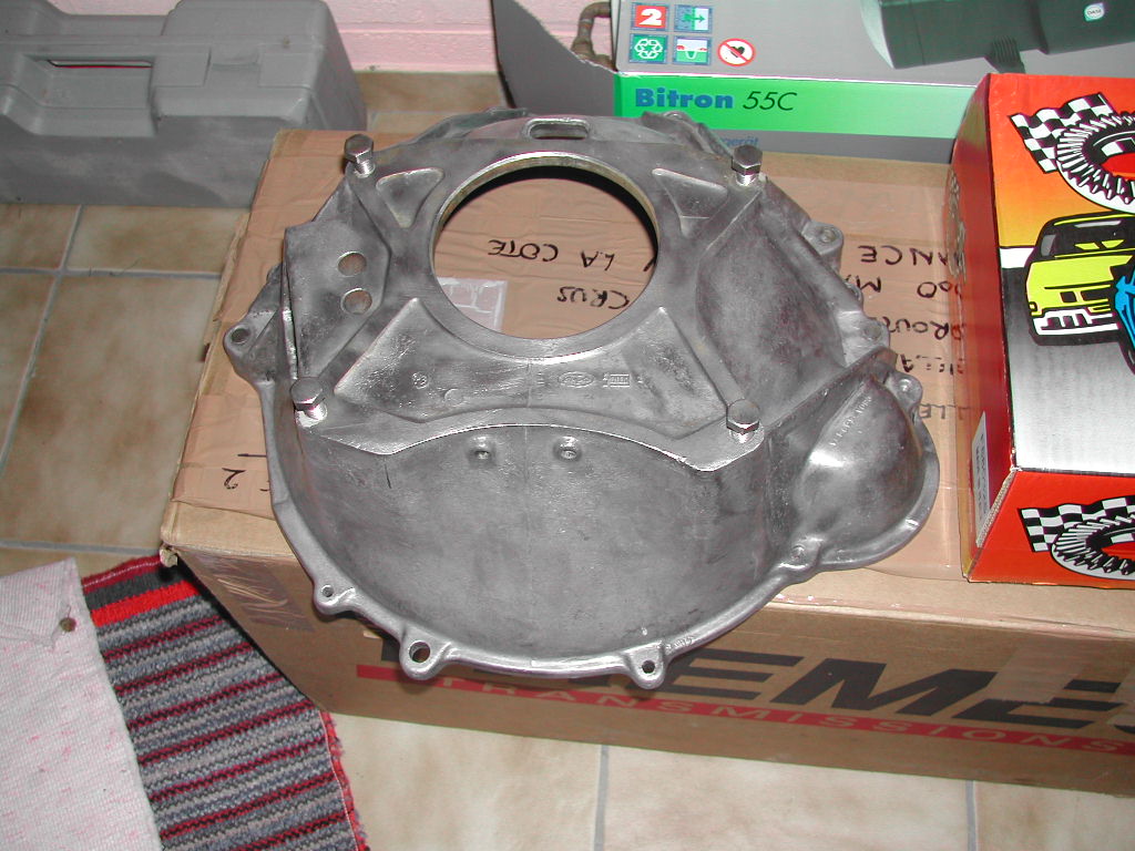

Je suis bien rentré de ma visite à Dijon. 700km avalés sur une journée, je suis calmé mais j'ai fait le plein de pièces et j'ai surtout rencontré le maître Romuald.
J'ai récupéré les pièces suivantes:
- Boîte T10 refait avec un kit deluxe.
- Cloche d'embrayage + plaque de séparation ainsi que la plaque de la trappe de visite.
- Shifter, contacteur de marche arrière, support de boîte, silent-bloc, Z bar, yoke, etc... Bref tout ce dont j'ai besoin pour faire la conversion.
- Collecteurs 4 en 1 grenaillé et repeint à la Restom peinture.
- Rapport de pont 3.25 avec le kit d'installation complet incluant les roulements des 2 axes de roue.
- AAC Edelbrock, j'ai fait un échange et j'ai opté pour un Performer (0-5500 rpm).
- Pompe à huile.
Bref, que du bon matos!

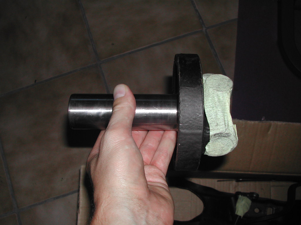

#778 Sponge
Posté 29 July 2006 - 09:49 PM

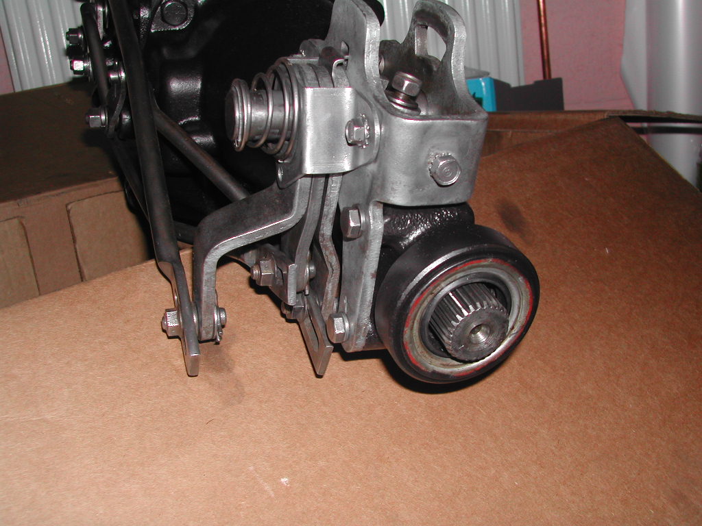

Je trouve que la plus belle pièce reste la boîte. Entièrement désossée, nettoyé, repeinte et réassemblée avec un kit de réfection deluxe.
Romuald, please, viens expliquer ce que tu as fait dessus car j'ai oublié surtout avec la bague en acier trempé, bref, un brin d'explication + les photos serait le bienvenu!

#779 Stang67
Posté 29 July 2006 - 09:56 PM
De voir ca me dis que je ferais bien de revoir la mienne également....c propre, on dirait du neuf, j'imagine pas de jeux dans la tringlerie...bonheur quoi !! :D
#780 Sponge
Posté 29 July 2006 - 09:59 PM
Vu qu'elle marchait très bien avant, elle devra encore mieux marcher ;)
