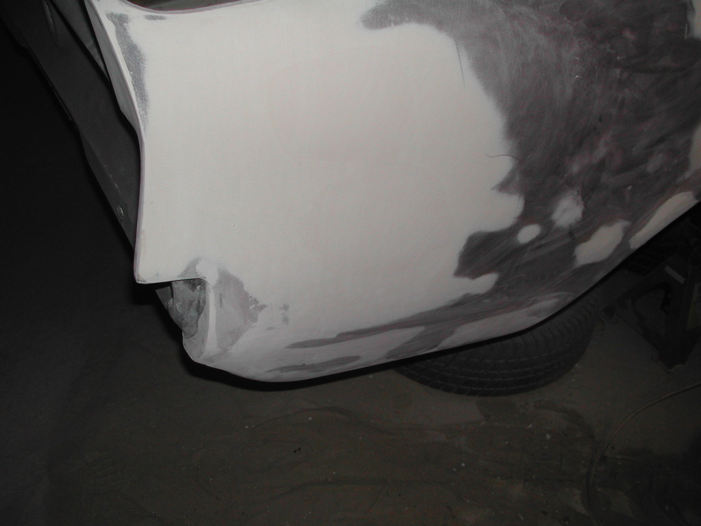

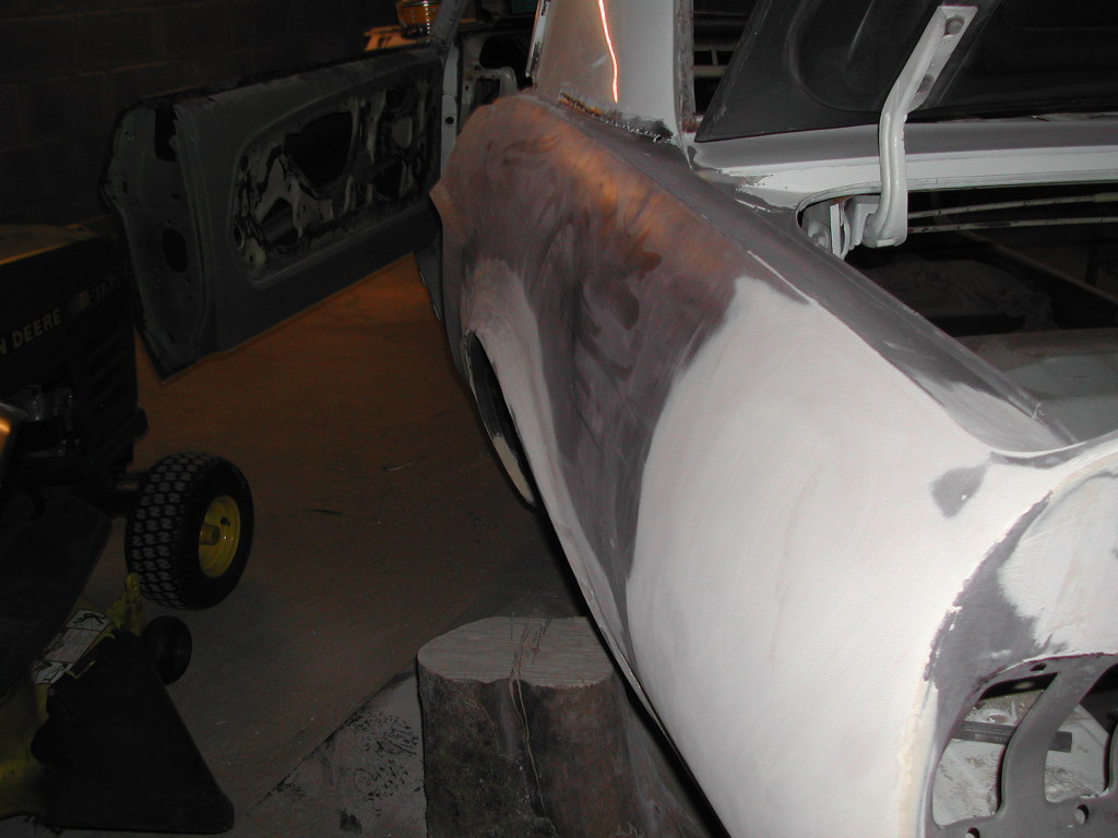

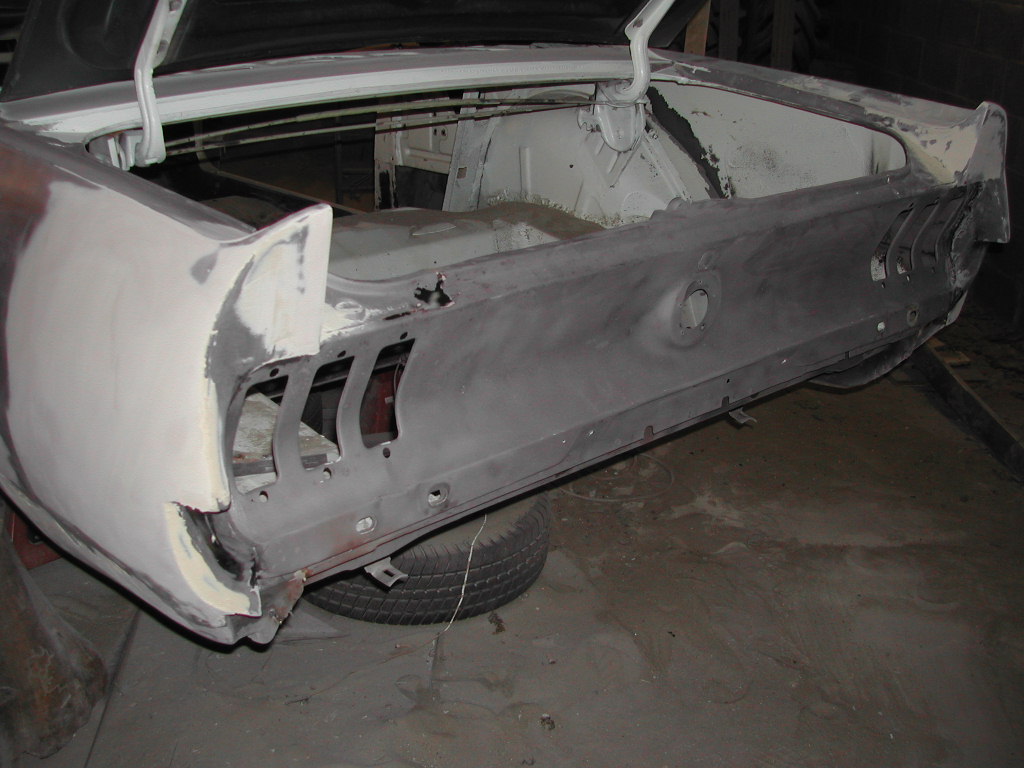

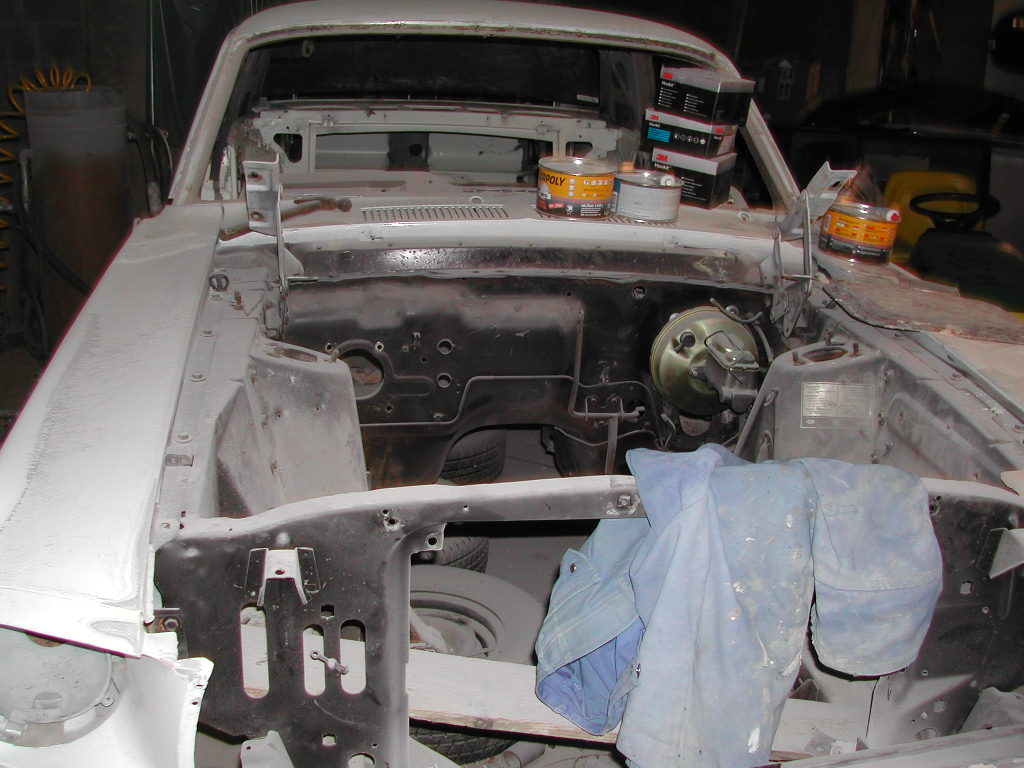

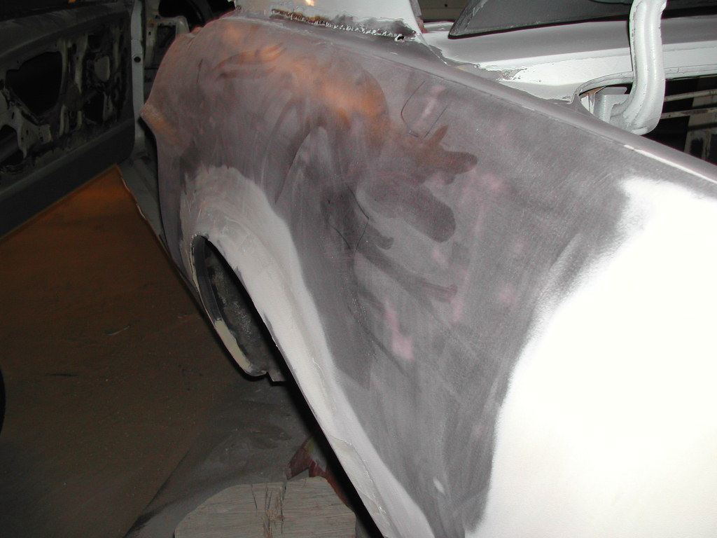

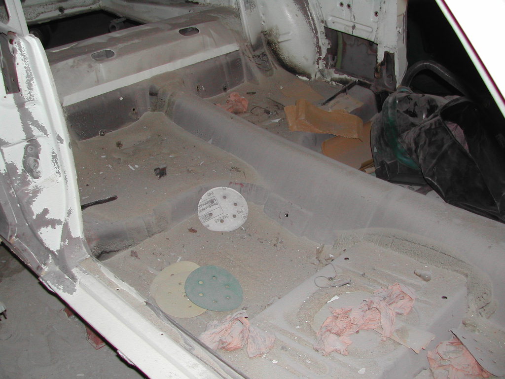

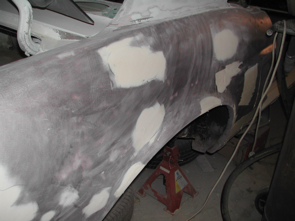

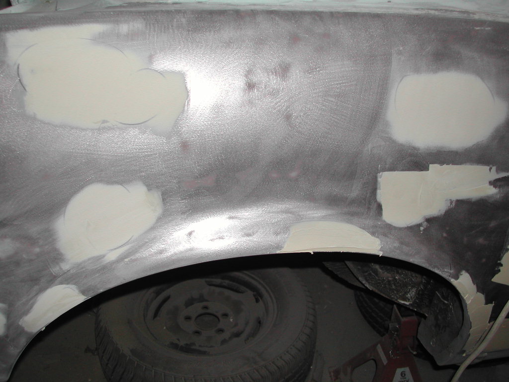

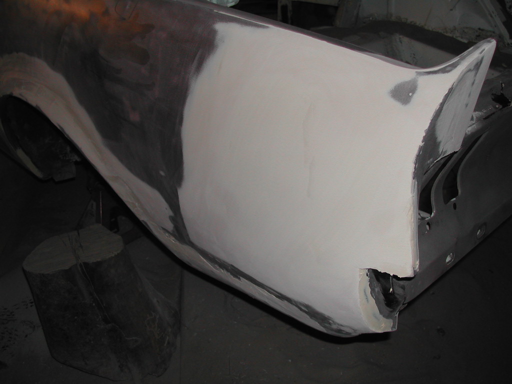

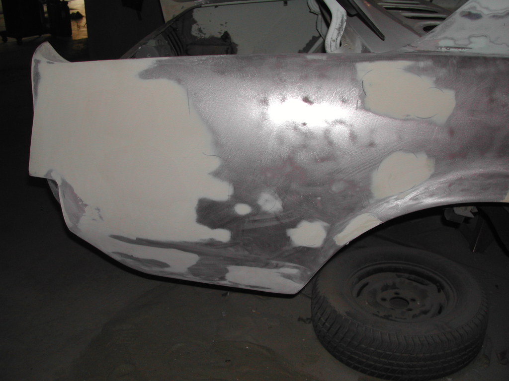

La suite chez le carrossier. L'arrière avance bien, les soudures sont terminées, très beau boulot, très propre. Les extensions d'aile arrières sont intégrées, il reste la finition mais ça devra aller. Le peintre qui s'est flingué le pied viendra travailler samedi et lundi toute la journée avec mon carrossier pour avancer un grand coup...
Comme on peut le voir sur les photos, il y aura de l'enduit car pour intégrer les extensions d'aile à la carrosserie, il y avait du boulot. Par contre, même si on met de l'enduit, c'est 100% garanti sans rouille en dessous. De plus, vu le niveau de finition qu'aura la caisse, c'est pas grâve s'il y a un peu d'enduit.
Selon les dires de mon carrossier, elle va atômiser tout ce qui bouge... J'en suis et serai fier :)

Salut dylan,
sa commence a prendre forme. :rolleyes:

Merci mec. Ca fait 2 ans et demi que je l'ai et pour ces 40 ans, elle sera comme neuve, même mieu ;)
Salut dylan,
Exact, la semaine prochaine, vais aller poncer les ailes à la main, comme un grand :)
