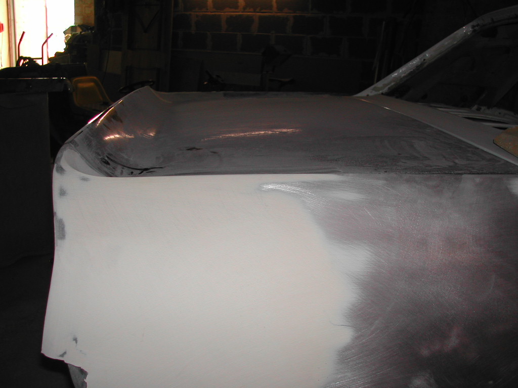

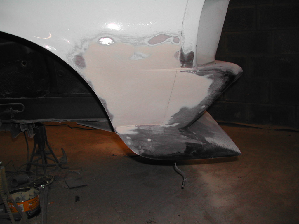

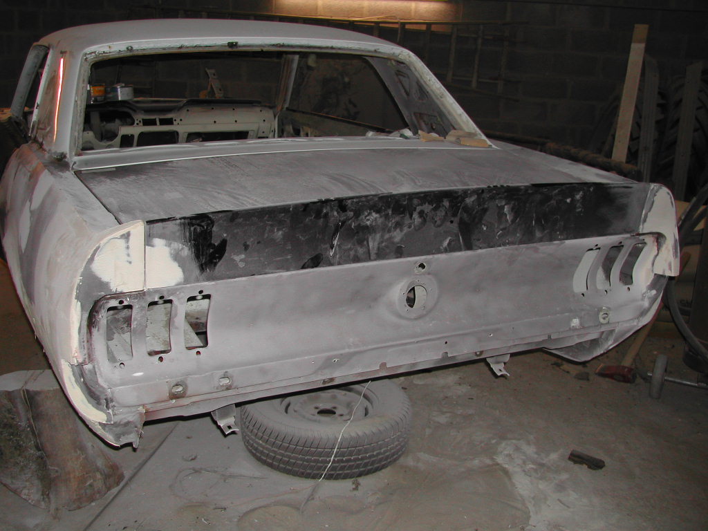

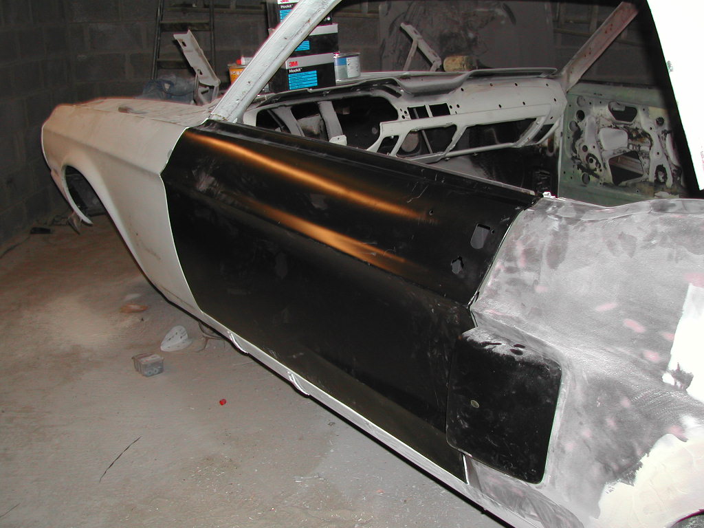

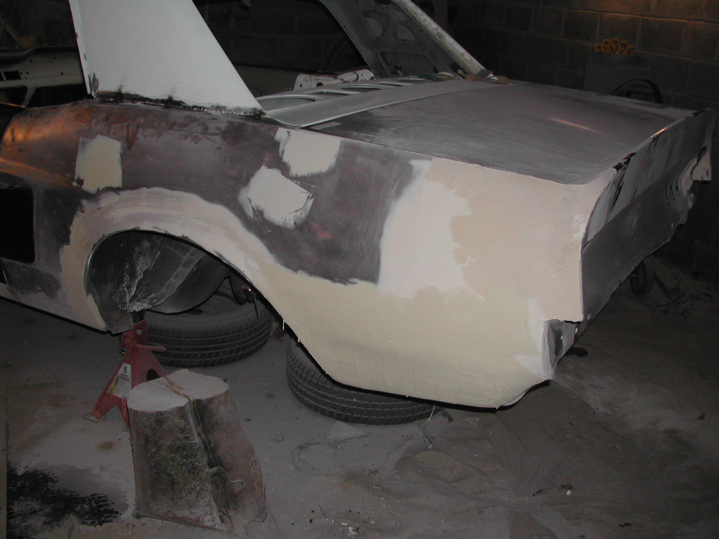

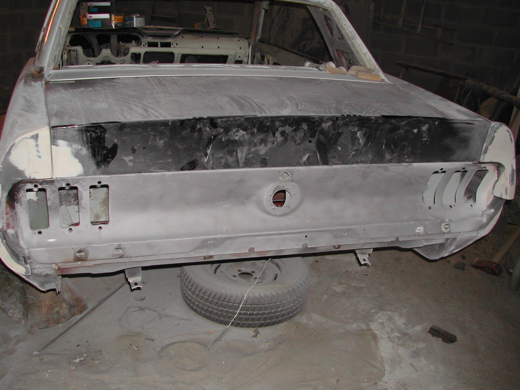

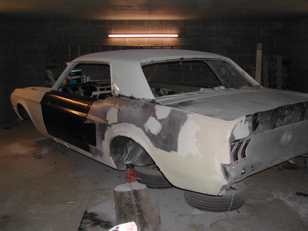

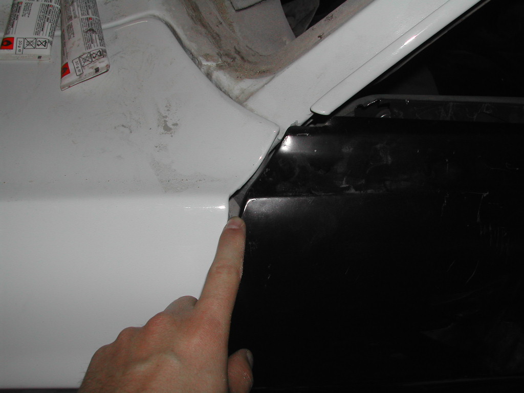

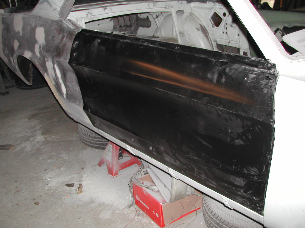

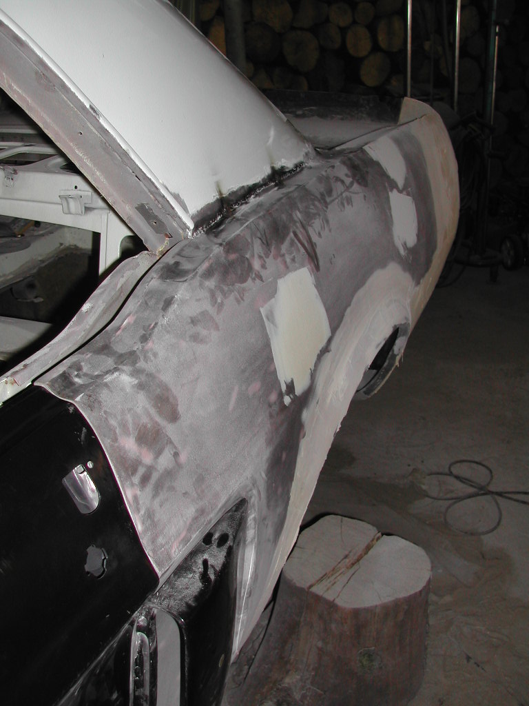

Concernant la carrosserie, ça avance aussi. L'arrière est à 95% terminé, les enduits sont posé et il faut plus qu'affiner le tout pour recevoir par la suite une couche d'apprêt. Les portières sont ajustées et merci aux pièces repro, il y a un jour entre l'aile et la porte côté conducteur et de l'autre côté, la porte ne ferme pas bien et il faut la raboter... Evidemment, l'heure qui l'est, c'est déjà fait.
Les photos, avec en prime, un essai d'une écope latérale...
L'écart entre l'aile et la portière. Ca se voit, on aurait très bien pu laisser comme ça mais à quoi bon lorsque l'on veut une caisse qui sort du lot?
Ce week-end, ils attaquent les cheminées d'aération par la méthode classique: dépointage de la grille, sâblage, surprise ou pas et ensuite, on traîte le tout, on applique la couche de peinture blanche et on repointe la tôle. Mine de rien, ça en fait des heures de boulot!

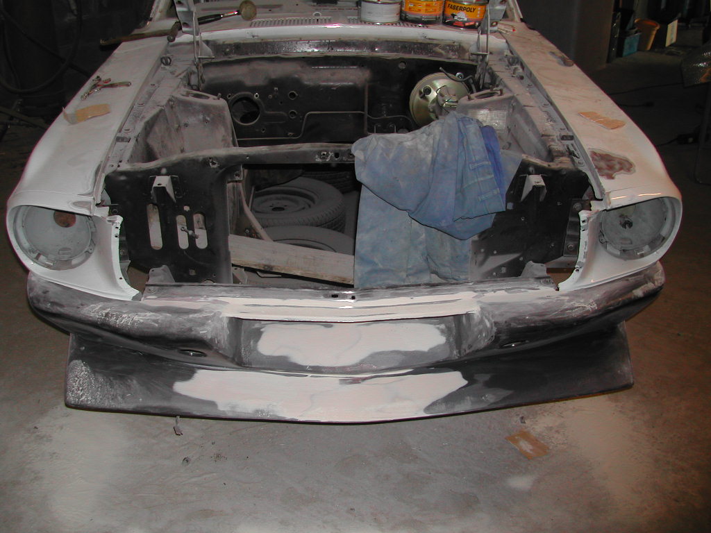

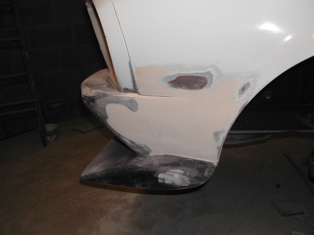

La jupe avant est terminée, idem que pour l'arrière, affinage pour recevoir la couche d'apprêt. La jupe en elle-même est un petit bijou après être passée entre leur main...
La malle de coffre est parfaitement ajustée, c'est nickel et je dois dire que niveau carrosserie et pièces en poly, ils ont fait du travail d'orfèvre! Un vrai régal pour les yeux!!!!
Dommage que la photo ne donne pas très bien mais on peut déjà apercevoir l'intégration parfaite des extensions d'aile à la carrosserie et le dessin de profil de la malle.

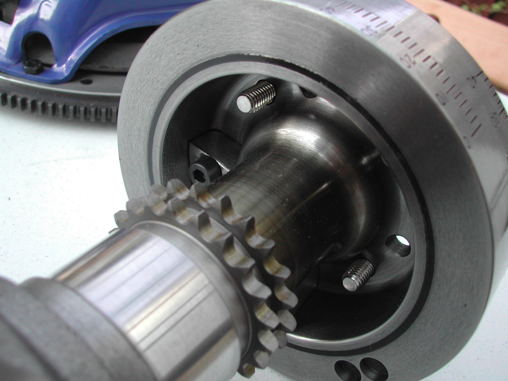

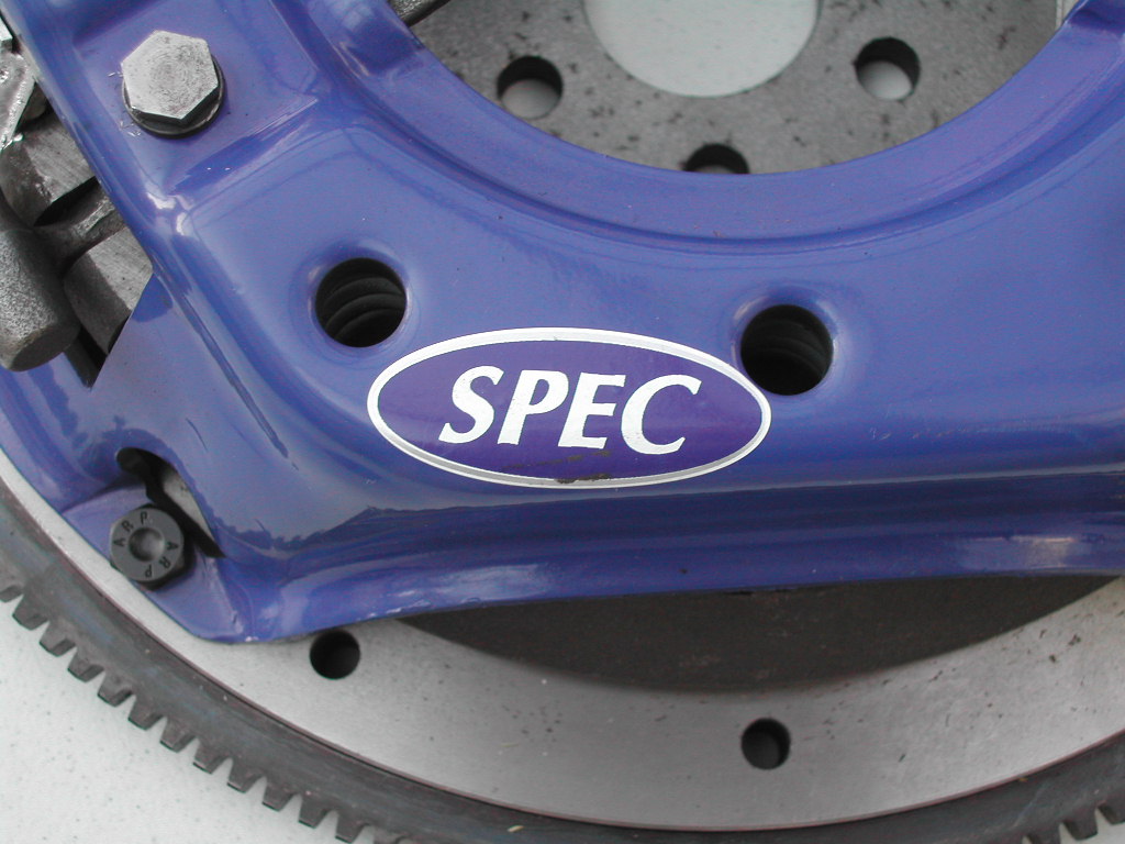

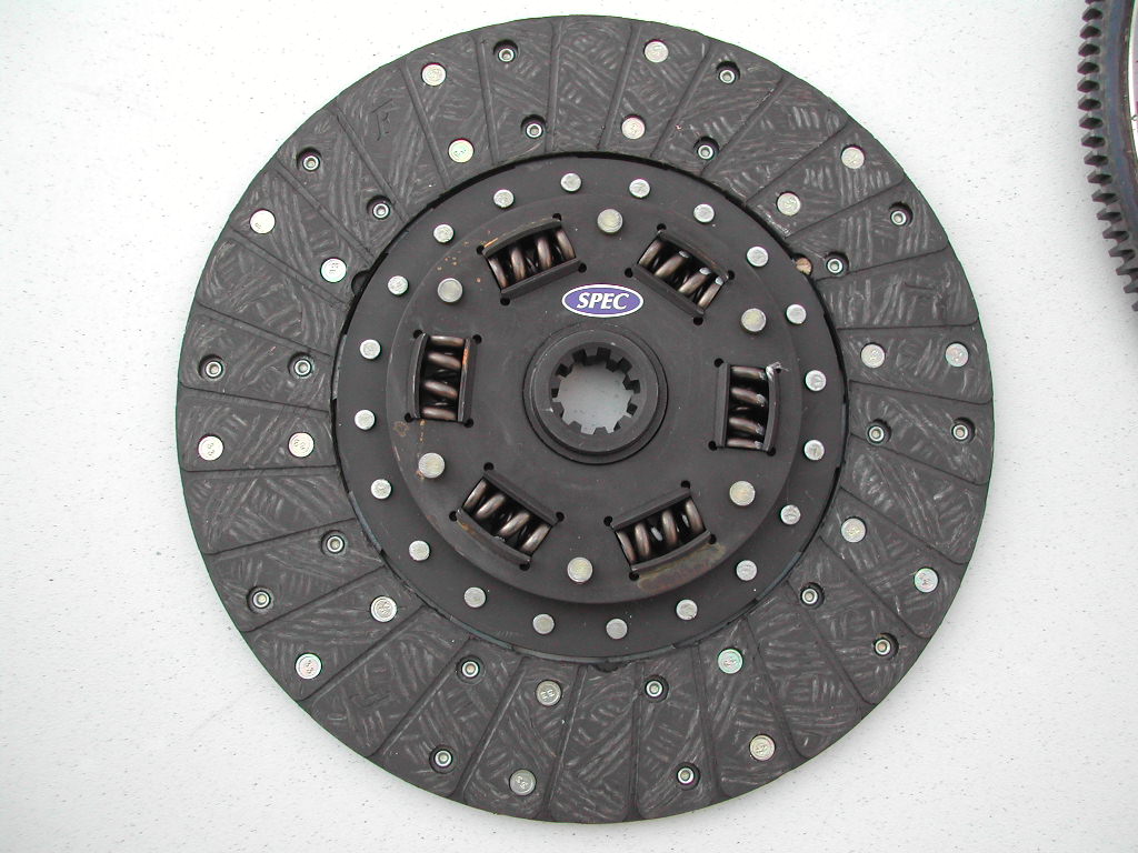

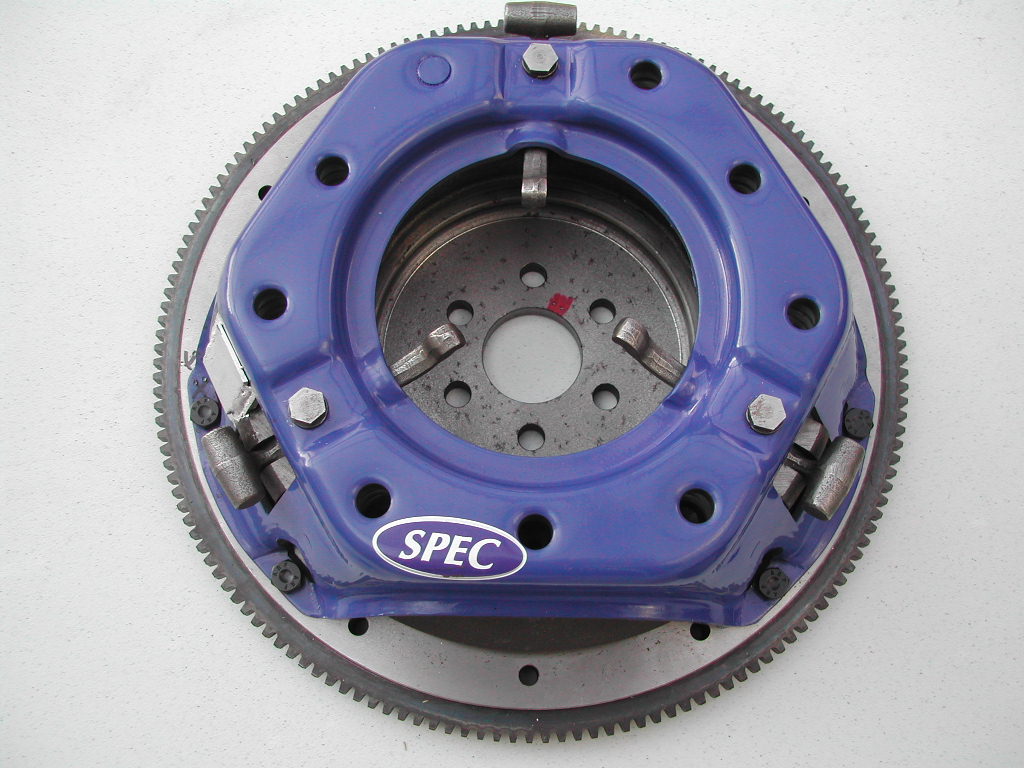

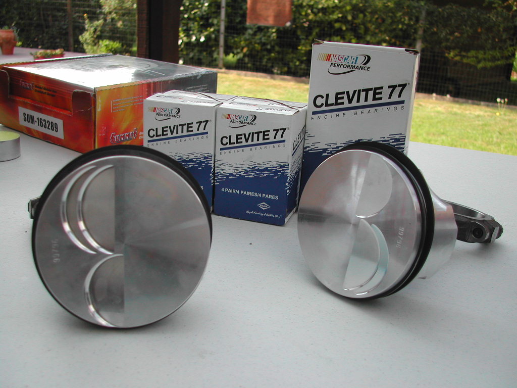

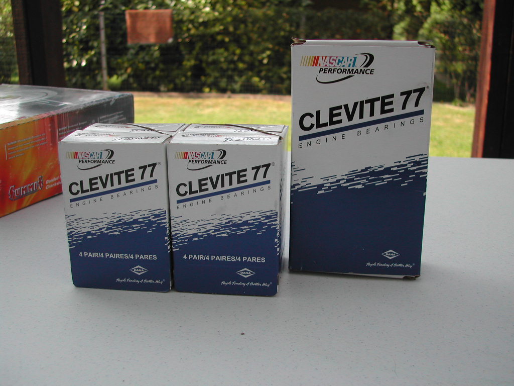

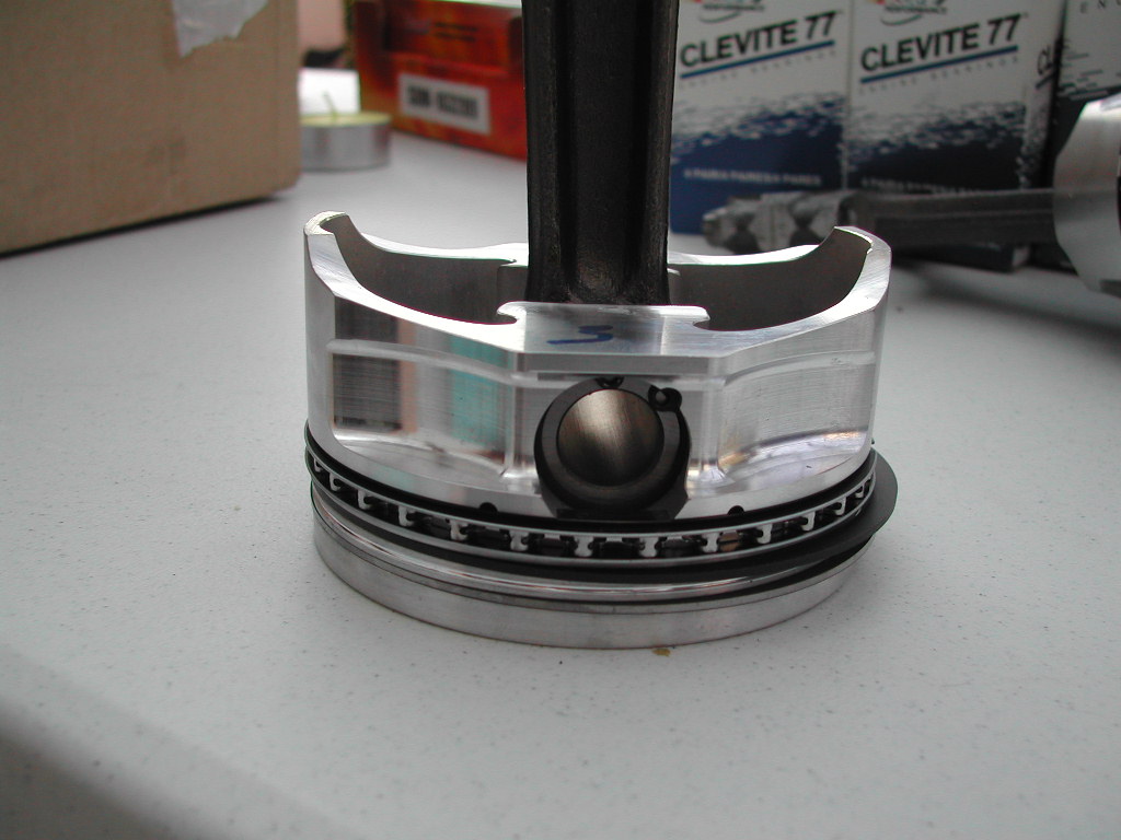

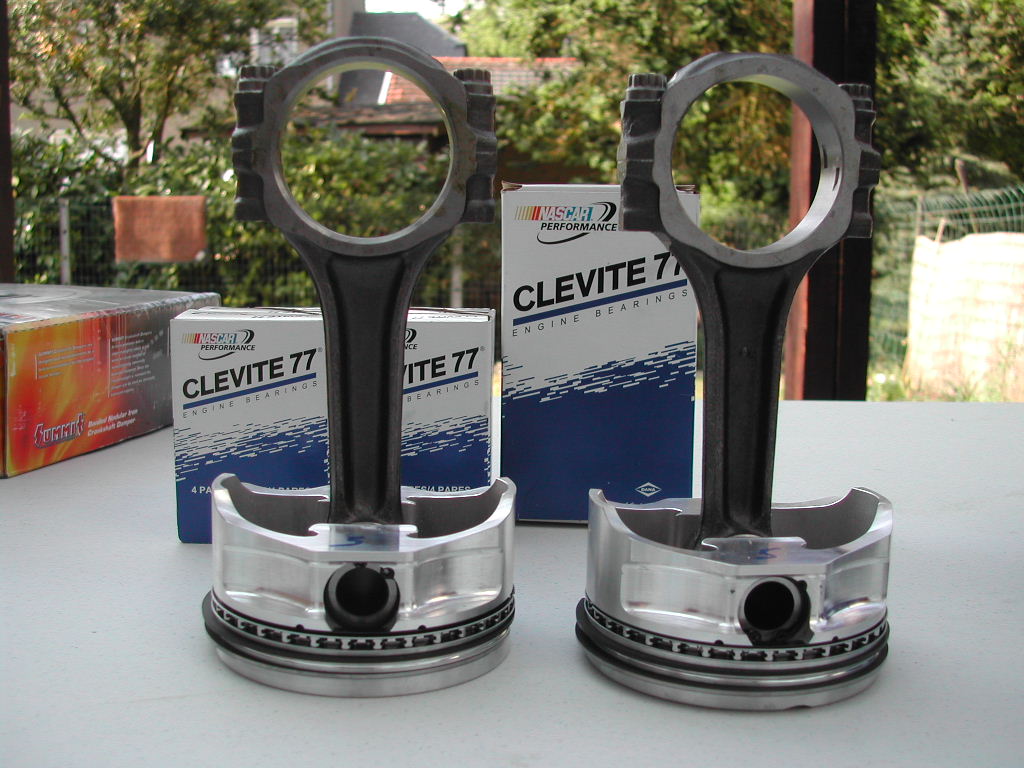

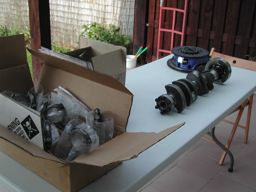

De retour de l'équilibreur, pour 360€ hors TVA, équilibrage complet de l'ensemble mobile. Il me garantit les 10 000rpm sans vibration. A vérifier mais jusque 6500rpm...
Embrayage SPEC, 550 ft/lbs de couple, pil poil pour ma configuration avec une réserve pour 100cv de Nos...
Clevite 77 pour coussinets d'AAC, bielles et paliers vilo.

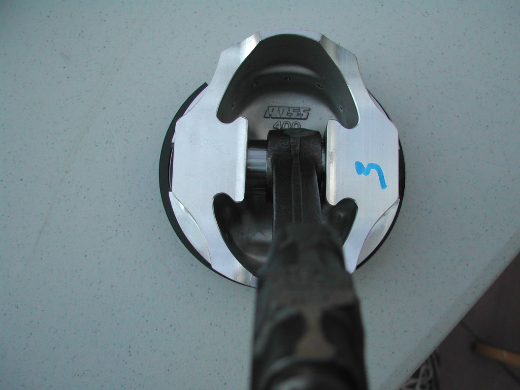

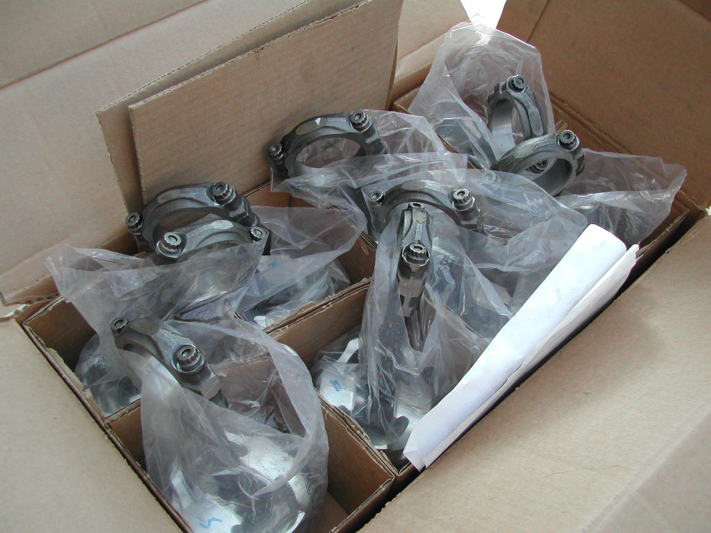

Bielles Summit en 5.4" Stage I, 525hp & 6500rpm. Boulonnerie ARP. Pistons forgés Ross. Le tout, équilibré au dixième de gramme près.

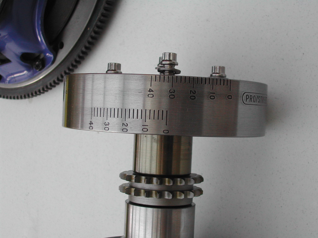

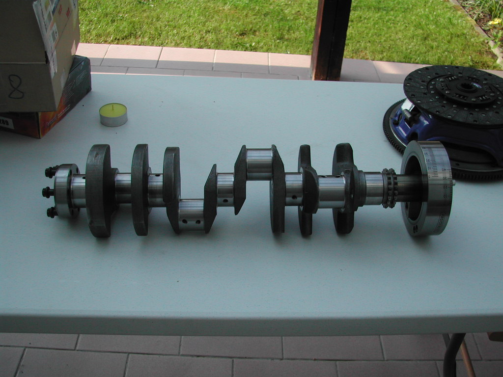

Vilo neuf, course de 3.25" avec sa boulonnerie ARP (volant moteur et damper/poulie).
