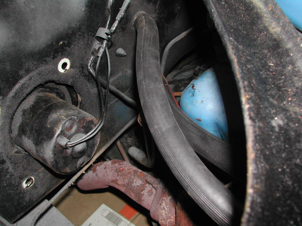

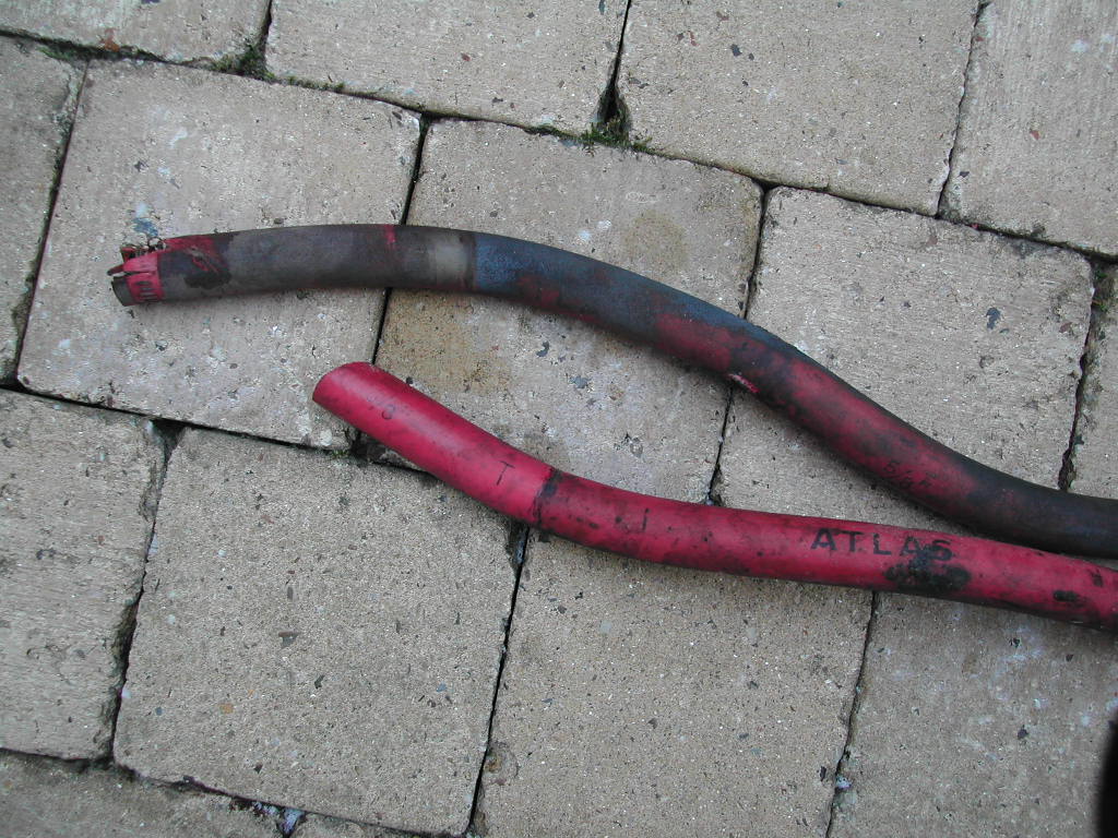

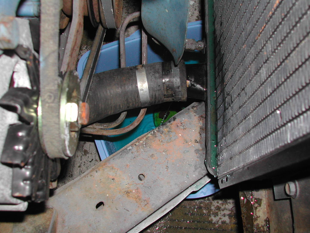

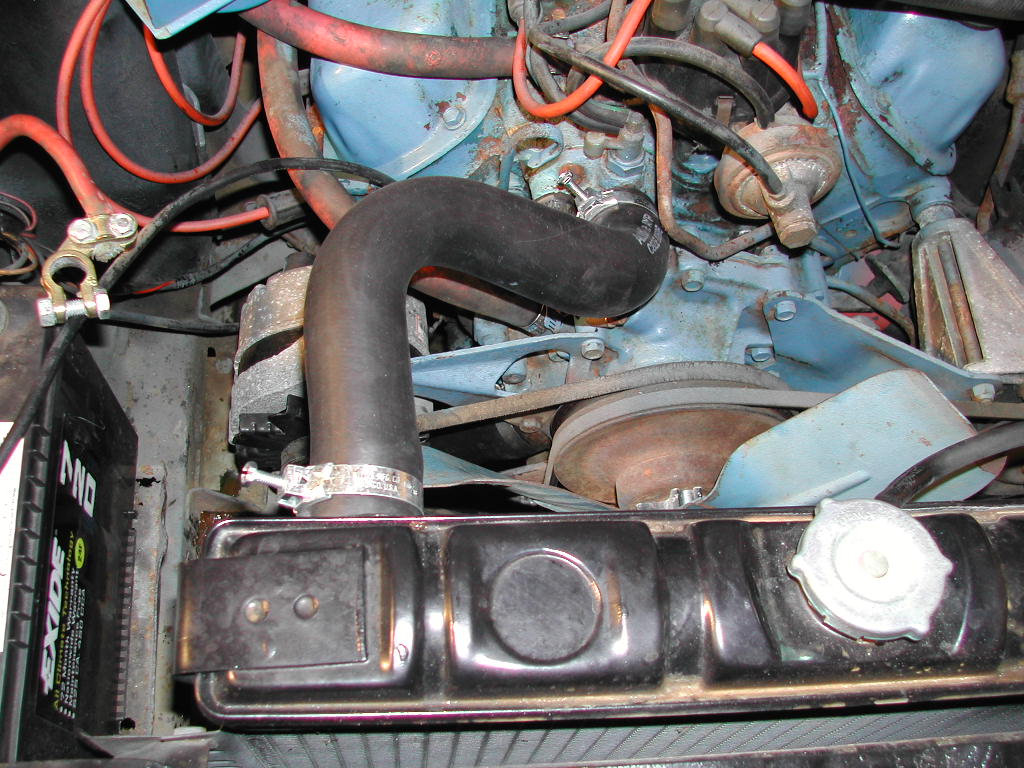

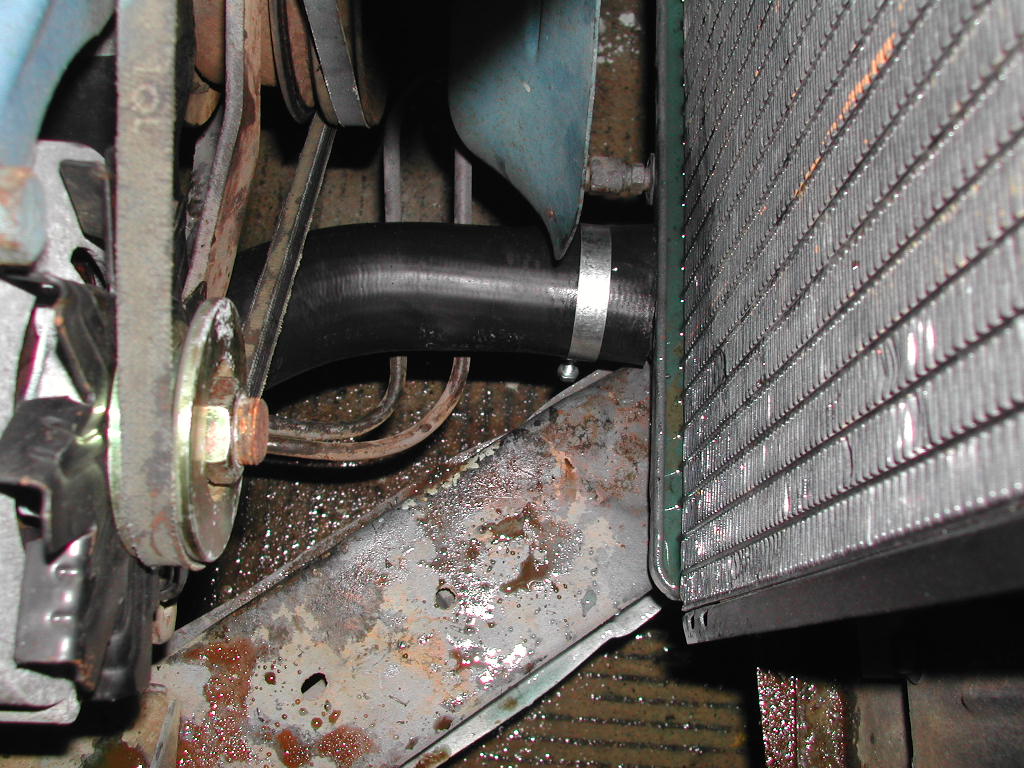

Aujourd'hui, j'ai voulu changer les durites du radiateur et de chauffage.
Pour les durites du radiateur, j'en ai chié toute la matinée pour les enlever car elles étaient +- collées (dû à la chaleur?) et je les ai coupées.
Installation des nouvelles durites: celle du haut, sans problème, celle du bas, j'an ai chié mais j'y suis arrivé après 1h!

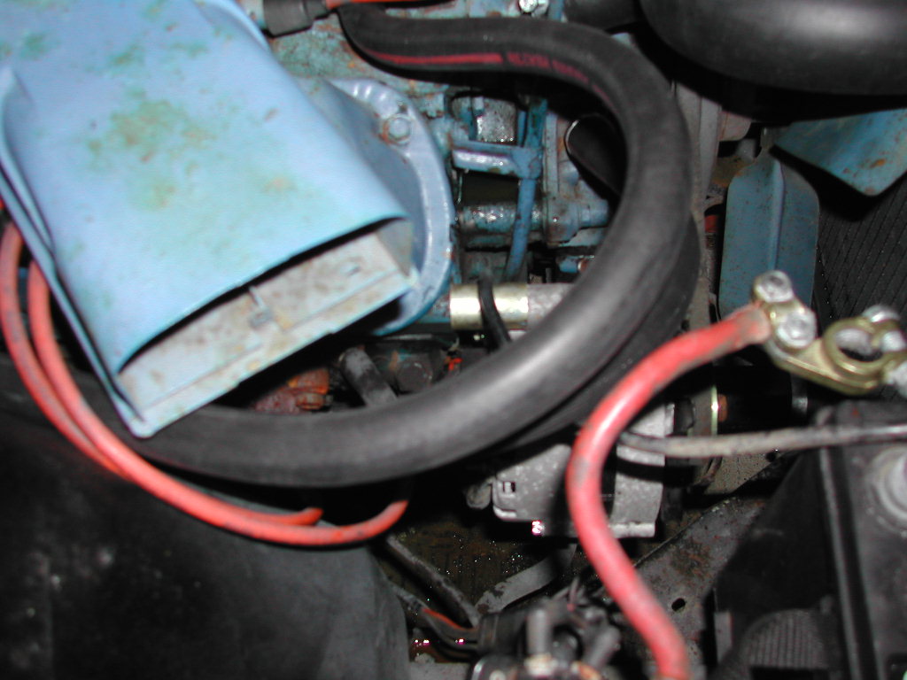

Pour les durites de chauffage, vu que je n'ai pas de console, j'ai accès à celles-ci sur le petit radiateur sous la boîte à gant. Pour les enlever, pas de problèmes, du chippotage. Pour les remettres, celle du haut sans problème et celle du bas, je n'arrive pas à foutre la durite sur ce p***** de tuyau pour la fixer!
En gros, je suis bloqué pour mettre l'autre, je n'ai pas assez de place pour fourrer ma main. J'ai essayé de démonter ma boîte à gants et comme par hasard, sur les 3 vis, j'arrive à en enlever 2 et le 3ème, je n'y arrive pas, on dirait qu'il a été forcé et j'arrive pas à l'enlever.
Pour enlever le bloc chauffage, j'ai enlevé les clips mais elle ne vient toujours pas, comment est-elle fixée? Je dois dévisser les 4 boulons du compartiment moteur et le bloc viendra?

#131 Sponge
Posté 28 January 2005 - 04:07 PM
Ca y est, je l'ai eue cette durite :evil:
En gros, j'ai dévissé les 4 boulons qui tiennent le bloc chauffage et ensuite, j'ai simplement avancé le bloc sans l'enlever et après 45 minutes de bataille, j'ai su correctement mettre la durite. Evidemment, j'en ai profité pour bien les mettres pour éviter les fuites et bordel qu'il faut être souple!
Je pense que le radiateur dans le bloc chauffage est mort car quand j'ai enlevé les clips, des gouttes de liquides sont tombées alors que je n'avais pas encore enlevé les durites. Si je n'allume pas le chauffage, est-ce que ça va encore couler? Ou bien est-il possible que de la condensation s'y soit installée?
Il ne me reste plus qu'à remettre le bloc chauffage correctement, c'est à dire, le revisser mais tout seul, c'est pas évident de voir si les 4 vis dépassent bien des trous donc, j'attendrai ma dulcinée... ;)
Résultat, presque une journée pour faire cela, je suis fier de moi, j'ai mal la tête à force de prendre des positions pas possibles, le sang est monté dans la tête :oops: Je pense avoir rejoint le club des contortionnistes ;)
