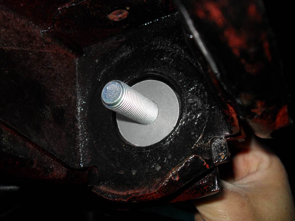

Pour la barre-stab, mets le filet du boulon vers le haut.
bah oui tu me l'as déjà dit mais pourquoi, ça change quoi ? dans le doc officiel de Ford, ils la montent aussi comme moi
#762 Sponge
Posté 09 April 2012 - 11:13 AM
1333830580[/url]' post='375982']
Avec le filet qui dépasse, tu risquerait d'accrocher qqe part.
#763 thor_eyerdhal
Posté 09 April 2012 - 11:23 AM
Il ne doit pas dépasser en dessous puisqu'il est fixé sur un perçage de la partie creuse du bras inférieur..

#766 bugsoli
Posté 14 April 2012 - 08:54 PM
Ça dépasse pas des masses mais à vérifier, par contre dans le sens où je l'ai mis si l'écrou se barre je peux espérer que la tige reste en place, dans ton montage, si écrou est plus là y'a plus tige :mrgreen:

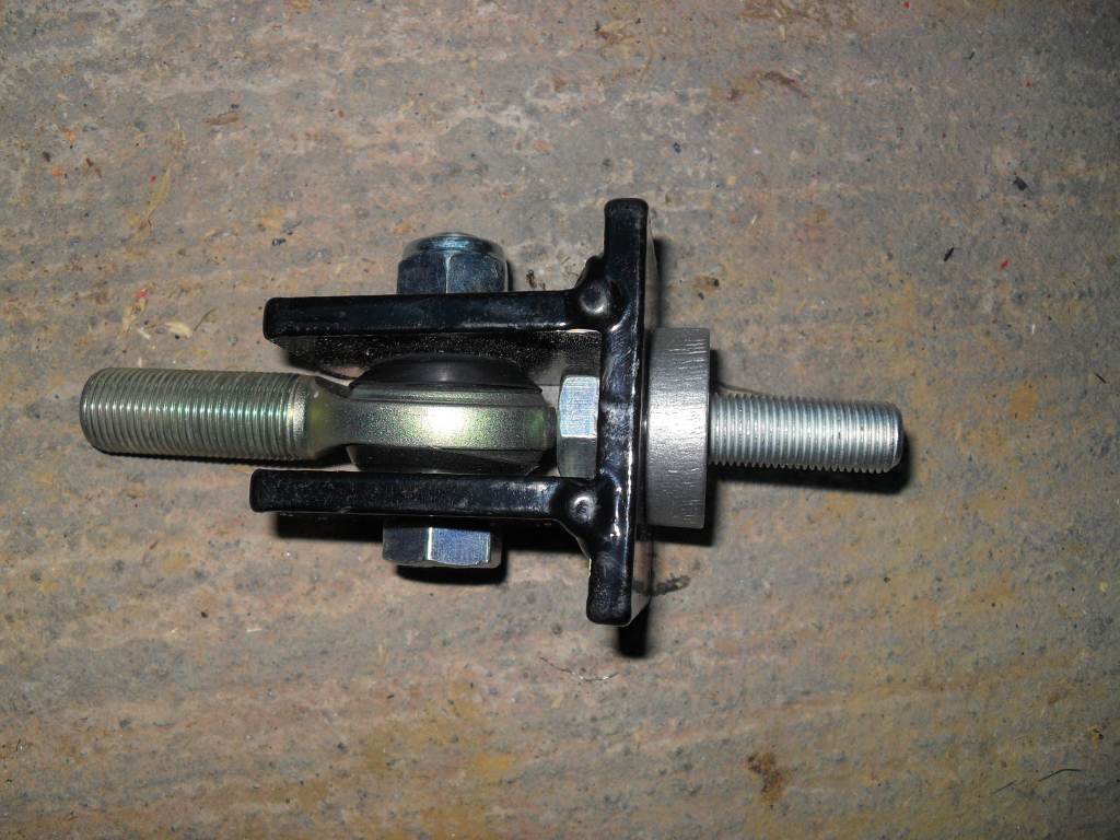

#771 bugsoli
Posté 28 April 2012 - 07:48 PM

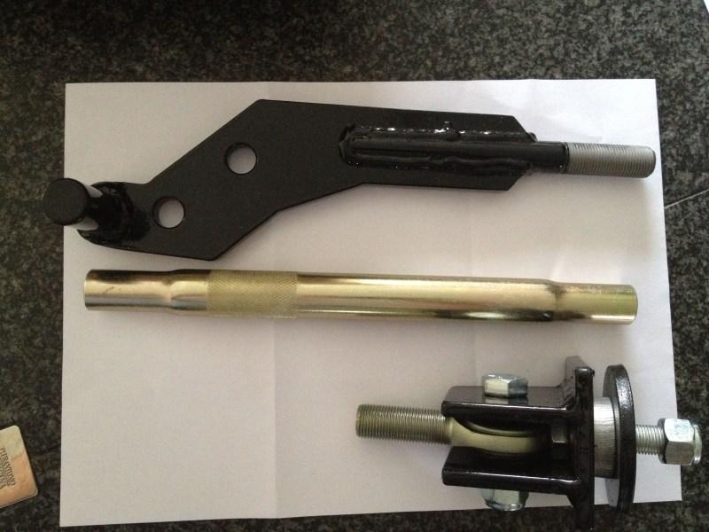

Et voilà, les strut rods sont arrivés, y a plus qu'à les monter !
Vu que je fais le pont ce lundi, ce sera sur ma liste des choses à faire, tout comme la peinture blanche du TDB :)

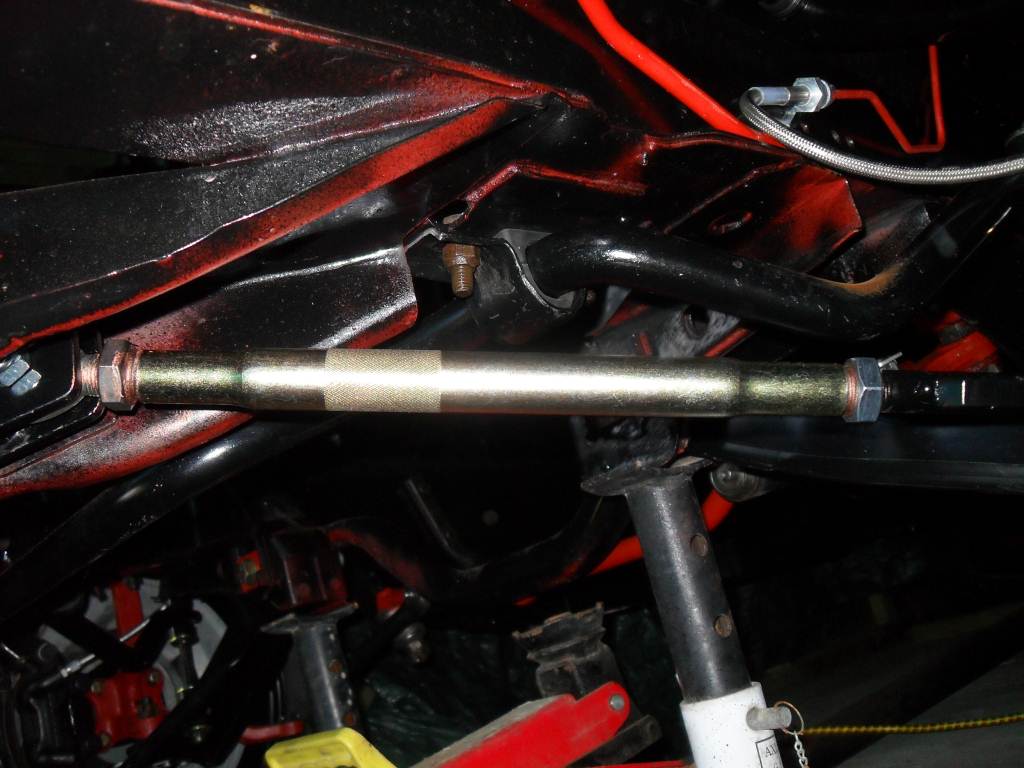

#777 bugsoli
Posté 30 April 2012 - 05:03 PM

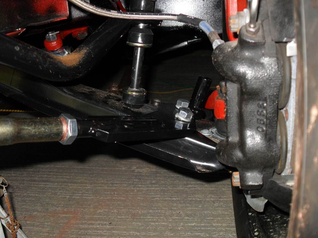

Allez, on y va, on installe les nouveaux strut rods ! Faudra probablement meuler l'extrémité car ça touche lors d'un braquage "à fond" vers la gauche

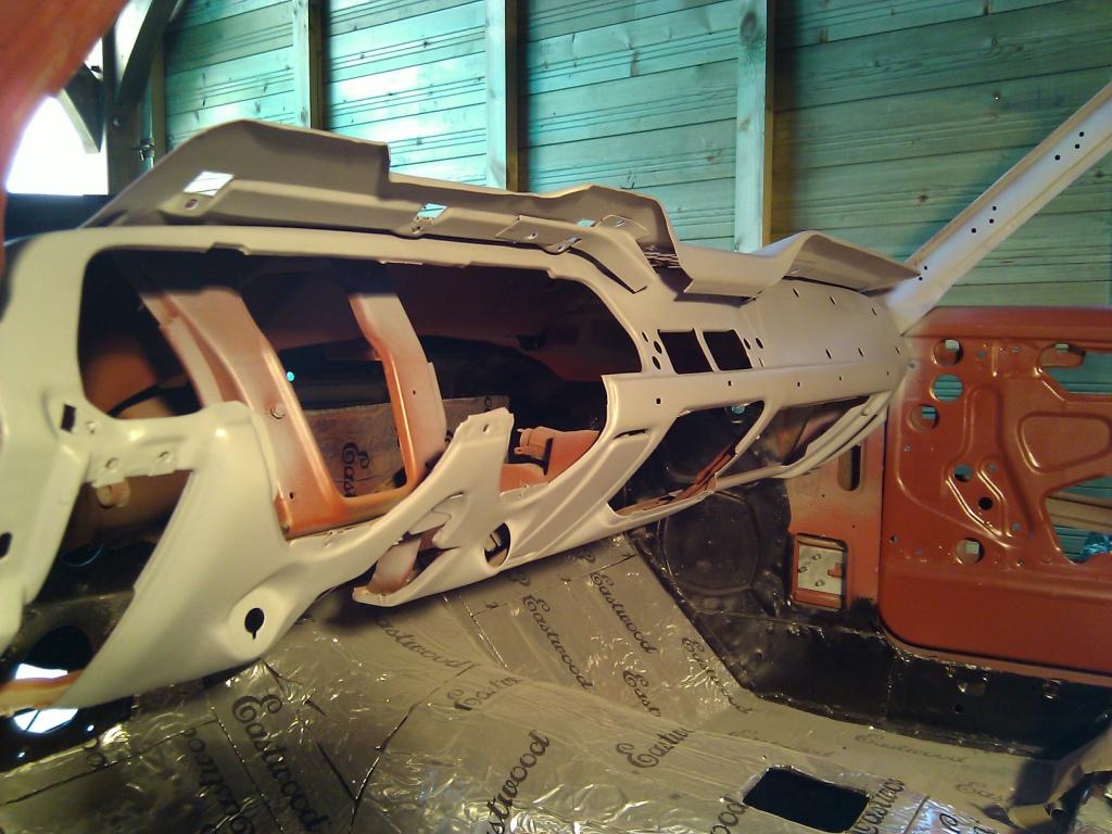

On profite également du soleil pour rendre une nouvelle jeunesse aux éléments intérieurs (avec dégraissage du tdb, avant mise en apprêt)

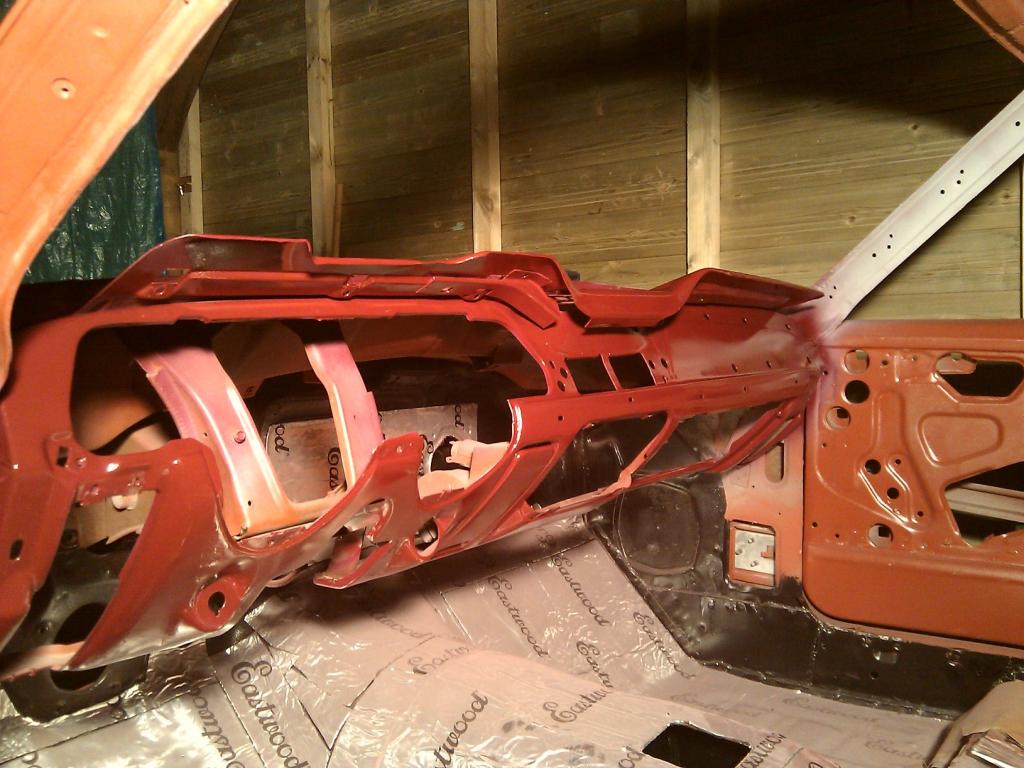

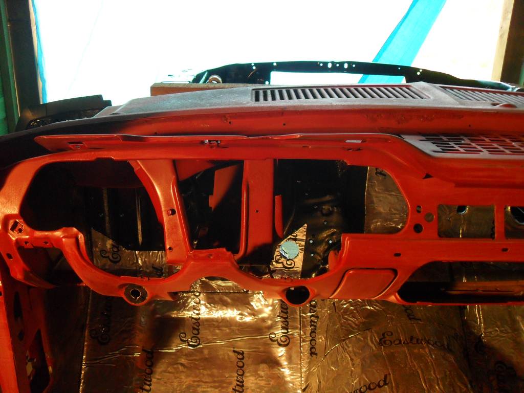

#779 bugsoli
Posté 30 April 2012 - 09:00 PM

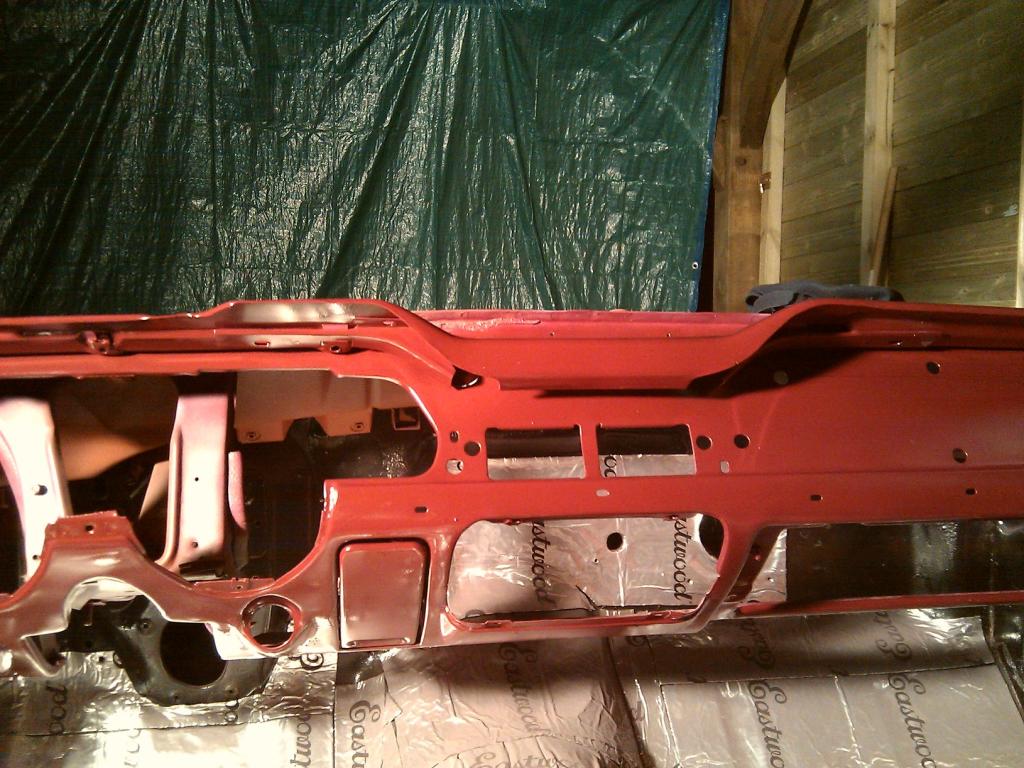

Et voilà le reste des photos, après la mise en apprêt, je viens juste de mettre la couche de rouge sur le TDB
