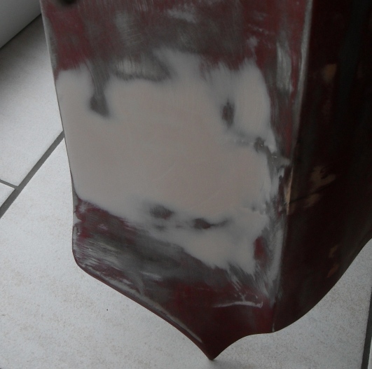

Et hop, récupération de mon aile nickel chrome ! Je ferai une photo plus tard, là je vais partir en congé pour 3 jours

Avant de partir, une petite photo de la réparation de l'aile, c'est super propre et déjà presque prêt à peindre !

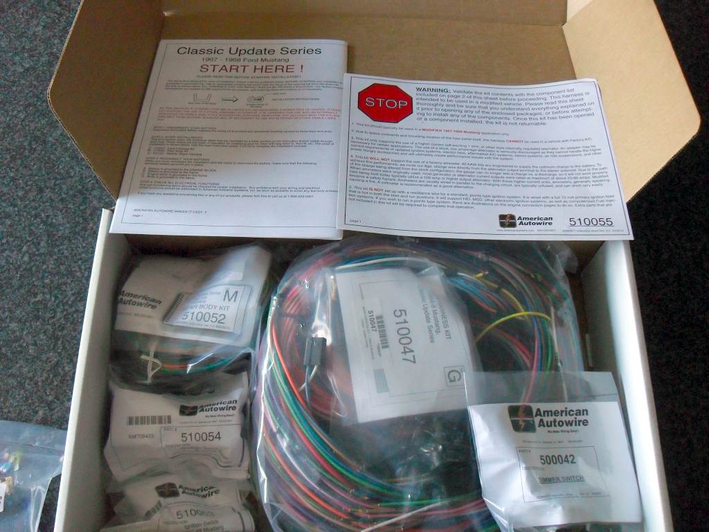

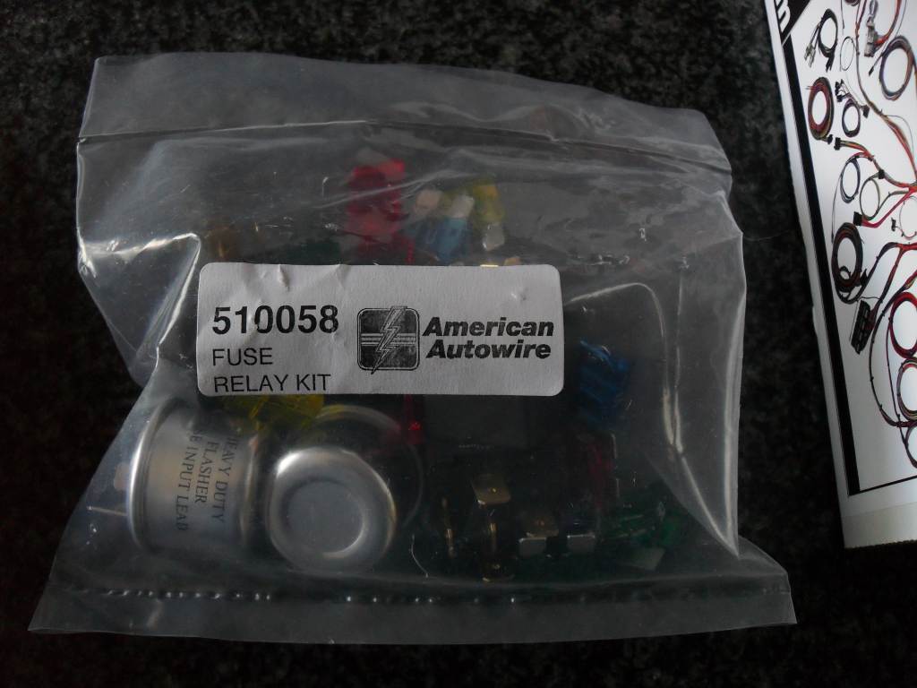

Réception de ma commande CJPP ce jour via Fedex, y a pas à dire, American Autowire c'est du beau matos !
Le seul bémol c'est que c'est prévu pour un alternateur 1-wire, or j'ai fait refaire le mien comme neuf donc il va partir au meilleur enchérisseur :lol: Quel alternateur vais-je prendre à la place ? Si quelqu'un peut me donner une ref d'un qui-va-bien...
De plus, c'est pas compatible avec le "factory ammeter"... y en a un sur les 68 ? Il me semblait que c'était sur les 64 jusquà 66 moi ce brol :unsure:

Excellent Bug, dans la petite valise il y a tout le faisceaux pour ton char ?
Courage maintenant Posted Image
#748 bugsoli
Posté 02 April 2012 - 07:21 PM
Salut Mac, oui il y a tout dans la valise sauf le faisceau du tdb et le faisceau de la colonne de direction mais chez moi ils sont encore bons.
C'est clair maintenant il n'y a plus qu'à :)

Painless fourni le faisceau du tbd, ne iman, headlight switch. Have fun!

Oui ici aussi j'ai un nouveau neiman ainsi qu'un headlight switch mais pas le faisceau d'instrumentation
On commencera quand j'aurai repeint l'intérieur <_<

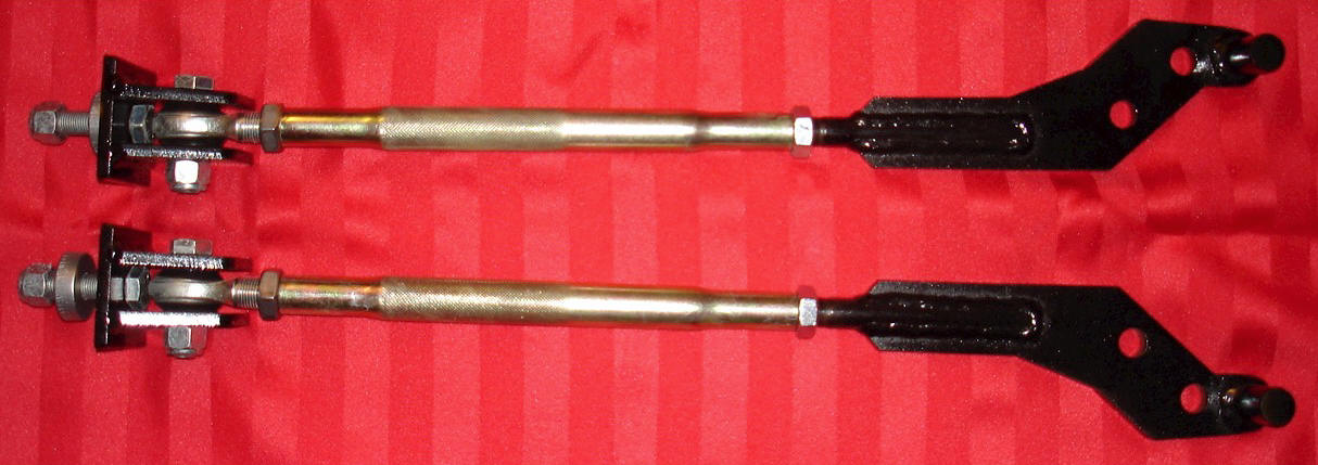

Afin de terminer mon train avant, j'ai finalement opté pour les adjustable strut rods de chez Rosehill Performance, ils devraient arriver d'ici 10 jours si tout va bien.

Posté 06 April 2012 - 08:10 AM
Tu feras gaffe que les butées ne réduisent pas ton rayon de braquage, si c'est le cas, il faudra meuler...
#753 bugsoli
Posté 06 April 2012 - 08:11 AM
Explique un peu ? Tu as des photos ?
#754 thor_eyerdhal
Posté 06 April 2012 - 08:18 AM
les butées verticales noires que l'on voit à l'extrême droite sur les photos des struts..
Quand tu braques à font dans à gauche par exemple, l'arrière de la fusée vient se bloquer sur cette butée.
Quand j'ai installé les struts à routule de chez Street or Track, je me suis aperçu que ca braquait beacoup moins bien et j'ai constaté que les butées étaient plus grosses que sur les struts d'origine..
J'ai donc du "gratter" pour regagner du rayon de braquage.
Ce message a été modifié par thor_eyerdhal - 06 April 2012 - 08:19 AM.

Ok je comprends mieux Thor, merci pour ces précisions :)
De toute façon, je suis pas encore prêt à remonter l'ensemble complet de la direction, il me faut peindre ce foutu intérieur avant...

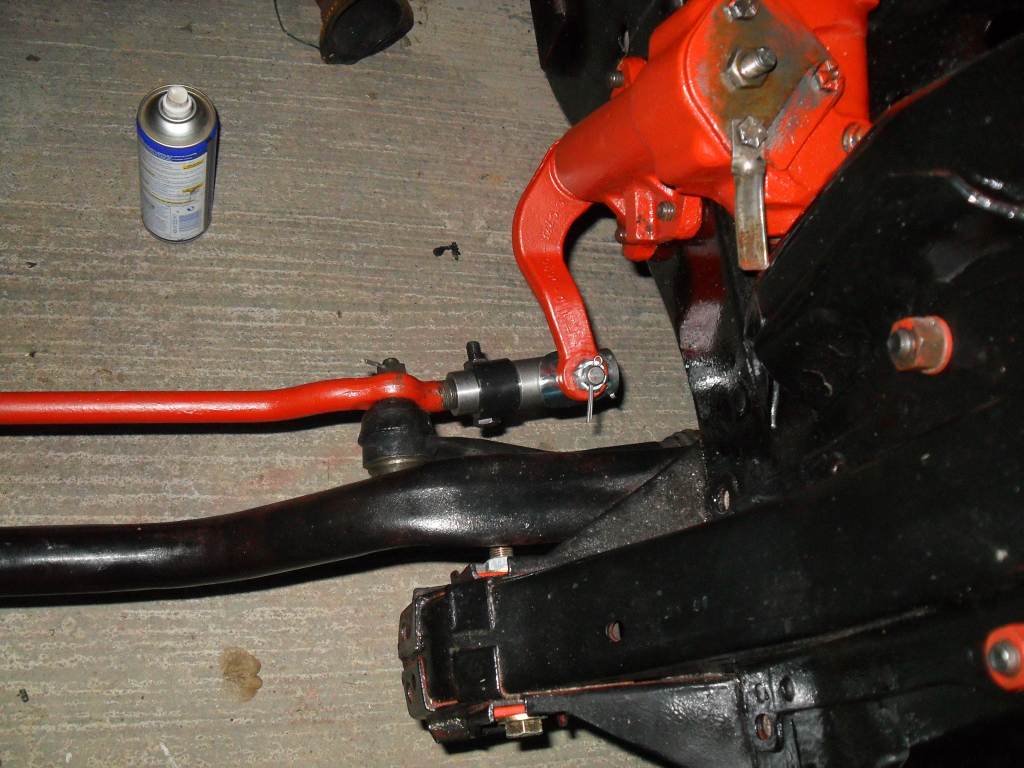

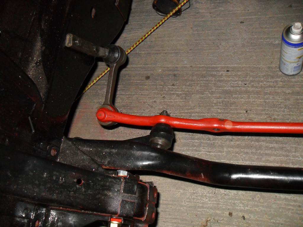

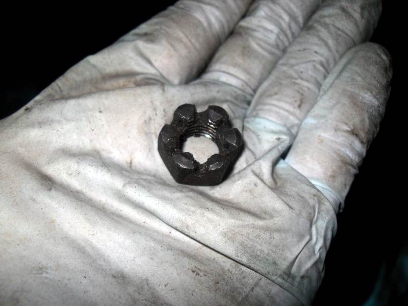

Ajdh, mise en place du manual steering adapter de chez Borgeson, pour virer la DA et montage des tie rods :
Par contre, HELP, j'ai besoin d'urgence d'un écrou pour un des tie rod end, j'arrive pas à retrouver le mien !!!!

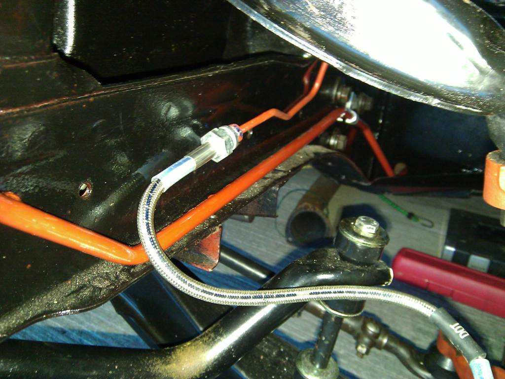

Une bête question avant que je ne "crée" ma nouvelle patte de fixation de durite de frein : est-ce que le montage sur la photo tient la route, je veux dire est-ce que le fait que la durite de frein soit "pliée" de cette façon va faire que cela freinera quand même ?
Je ne peux pas la mettre autrement sur ces freins à disques mais j'ai quand même peur que cela ne frein pas bien... vos avis ?
#758 marc_spierk
Posté 07 April 2012 - 08:20 PM
C'est bon pour ta durite.
