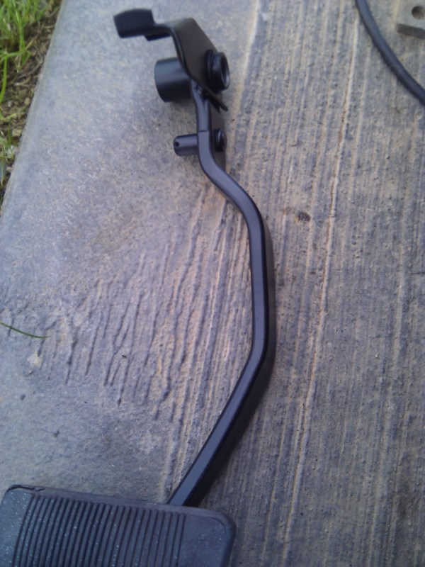

- ponçage du bracket de la pédale d'accélération (je retrouve plus la pédale :mellow: )

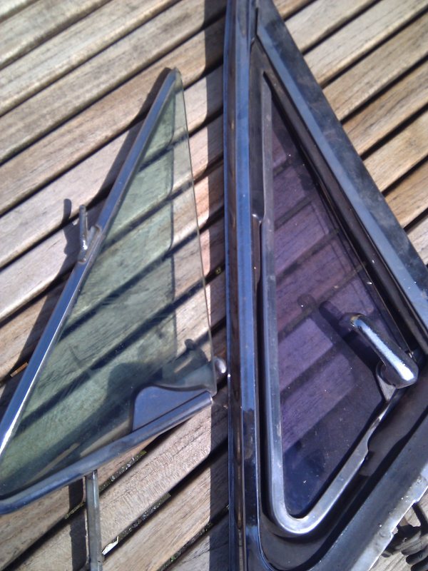

Ah oui j'oubliais, j'ai remonté les petites vitres avant avec les nouveaux joints et j'en profité pour virer le film plastique bleu qui était posé sur ces vitres (photos plus tard)

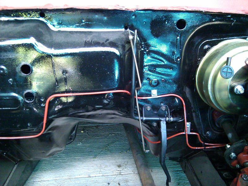

Bon, vlà les photos du boulot qui continue :

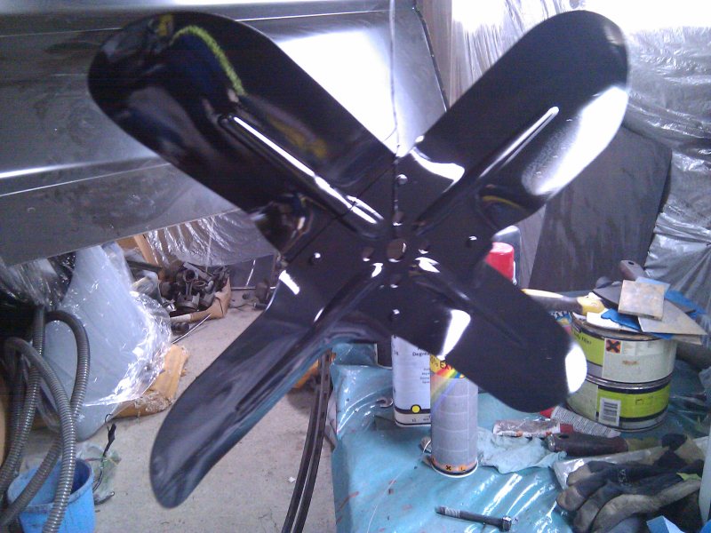

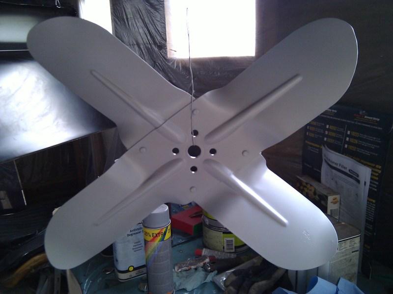

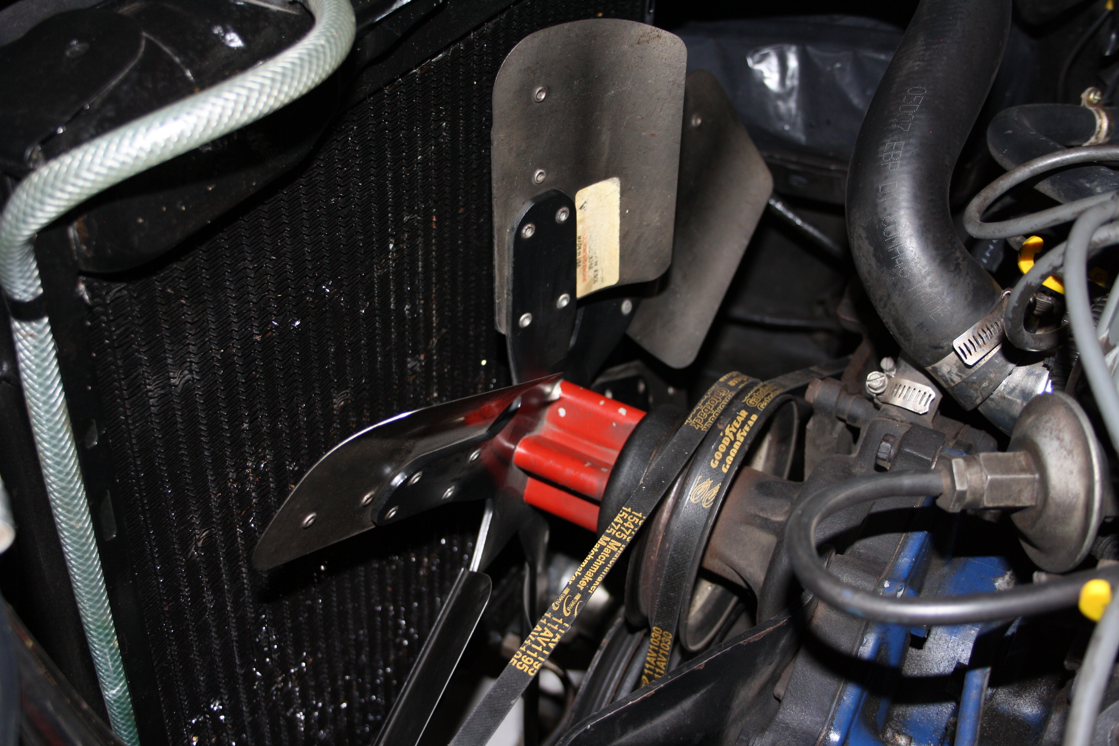

- Ponçage de l'hélice qui était dans un sale état, mise en primer gris et peinture noire mate (ça se voit pas sur la photo mais ça donne super bien)
- Remise au propre du bracket d'accélérateur et remontage
- Fixation de la ligne de frein avant droite
- Ponçage des supports de radiateur et mise en peinture noire mate (pas de photo)

Tu remets l'hélice normal ? :mellow:
Je pensais que tu l'aurais changé pour un avec 6 pales, comme le mien...
Présentation de ma '67
#929 bugsoli
Posté 09 August 2012 - 08:46 AM

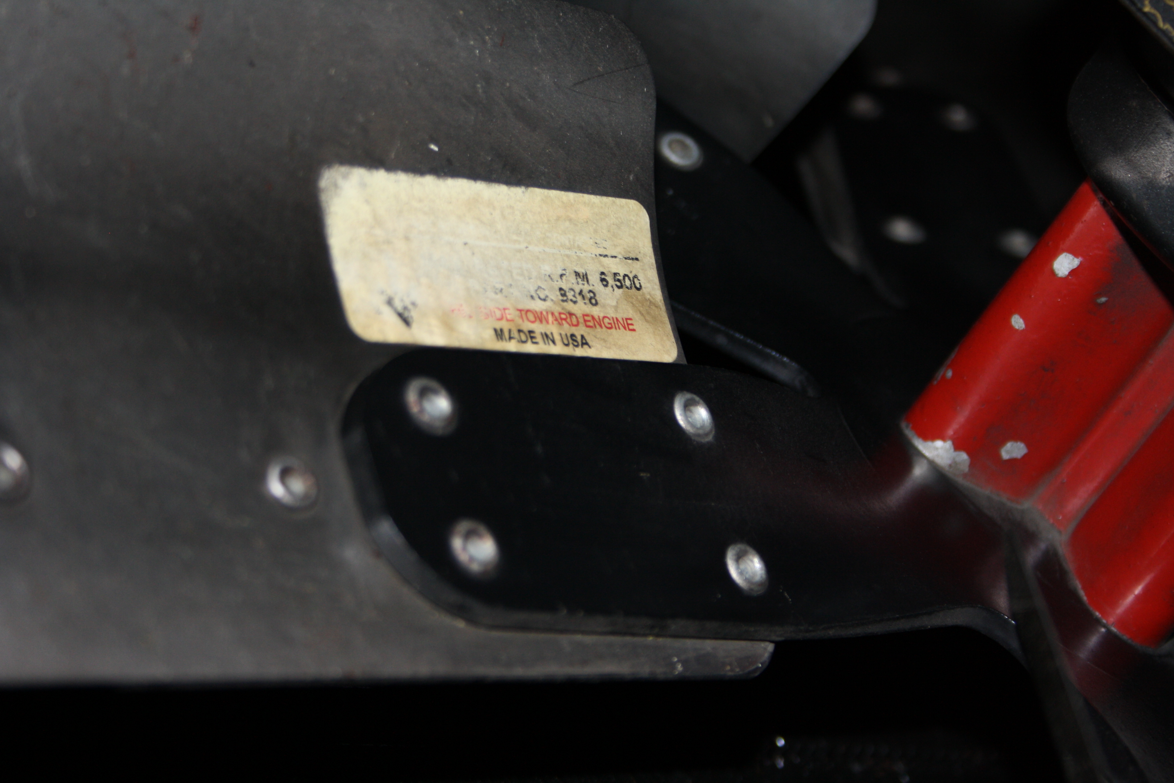

Non je vais remettre la normale en attendant, j'ai fait refaire complètement le radiateur (j'ai un 3 rangs).
Tu as la ref de ton hélice ? ou une photo ?
Oli
Oli
Voili, voilou !
J'ai fais un gros plan de l'étiquette mais il ne reste plus grand chose... :unsure:

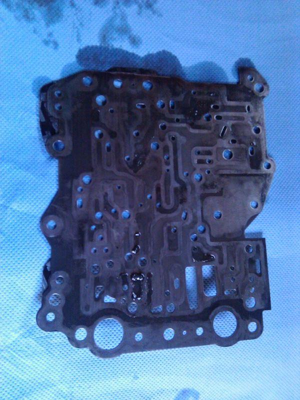

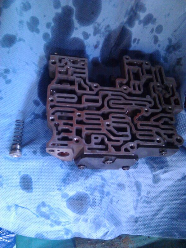

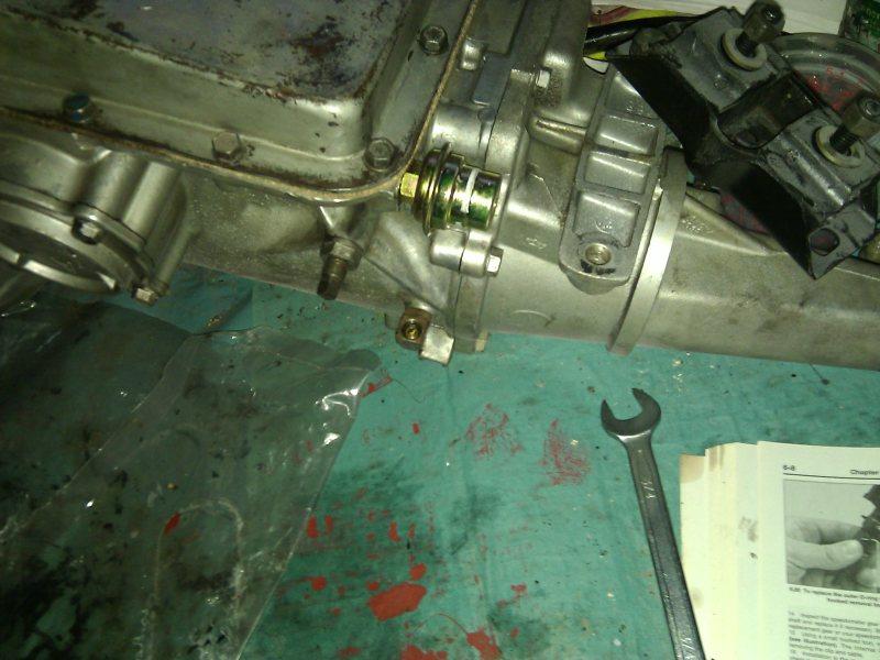

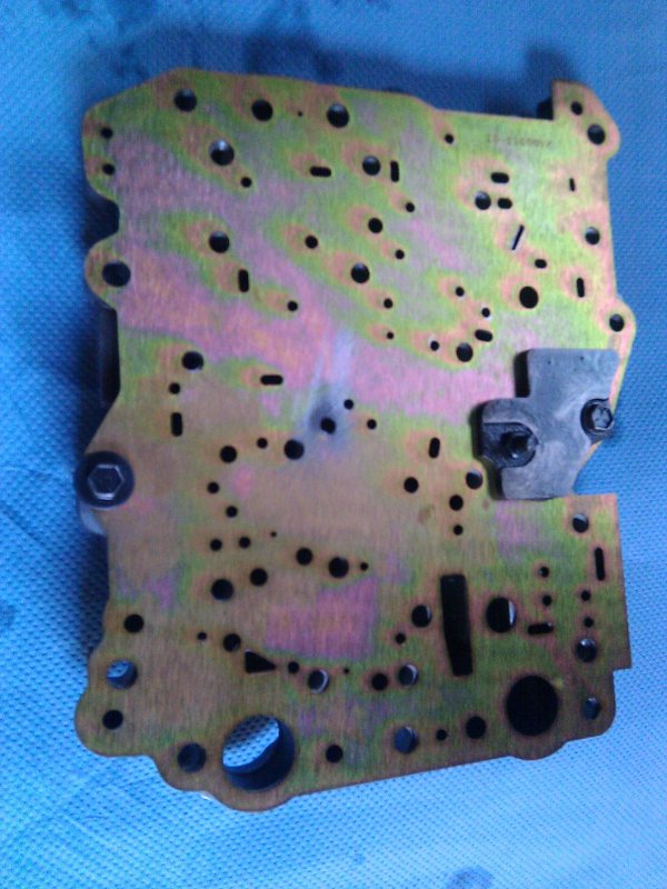

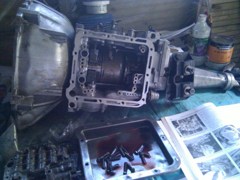

Posté 09 August 2012 - 10:28 PM
Non j'ai fait la vidange aujourd'hui avec installation d'un nouveau filtre ainsi que remplacement du modulator valve par un neuf et mise en place d'un kit B&M Shift Improver

Voili, voilou !
Jérèm, c'est une flex-a-lite non ?

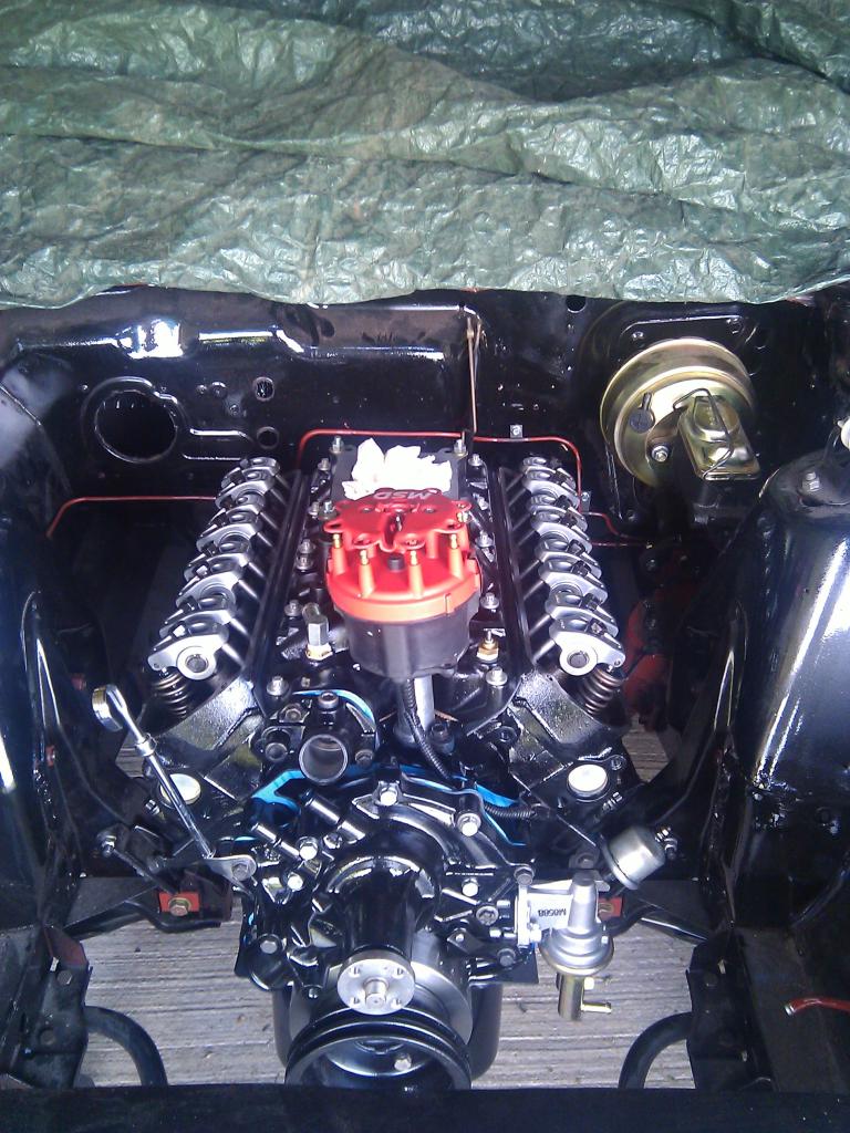

Posté 10 August 2012 - 05:47 AM
Tiens une bête question : c'est normal que le moteur penche vers l'arrière ? Les 2 vis ne sont pas encore serrées au couple au niveau des supports mais ça m'inquiète un peu quand même
#940 thor_eyerdhal
Posté 10 August 2012 - 06:51 AM
Dans une certaine mesure, oui....
C'est pour cela que le plan de fixation des carbu sur les pipes d'admission est incliné vers l'AV, pour compenser.
