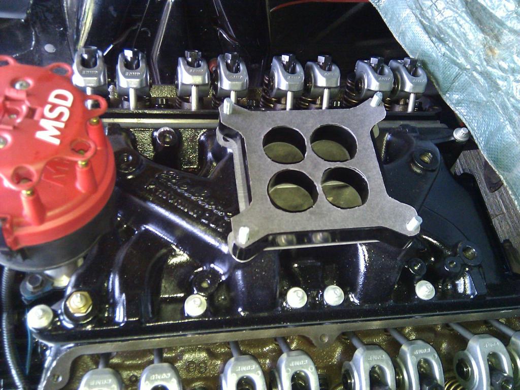

Bon, suite du remontage et premiers problèmes :
1. les studs qui dépassent de la pipe sont pas assez longs donc pas moyen de visser les écrous. Problème résolu en désserrant les studs
2. pas moyen de fixer les fittings AN push-on dans ce foutu câble tressé pour ma ligne d'essence !!!!!! :angry: J'ai beau forcer comme un taré, ça rentre pas -> case stockage pour celui qui veut et rachat d'un raccord Edelbrock tout fait
3. le raccord AN que j'ai acheté pour passer en -6 depuis la pompe à essence n'est pas le bon, ça rentre pas bordel !

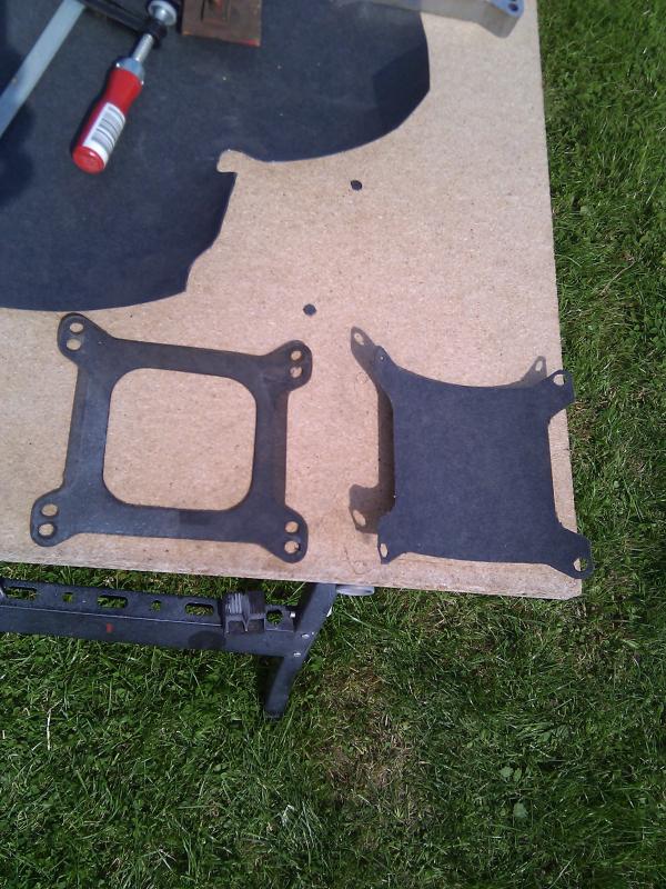

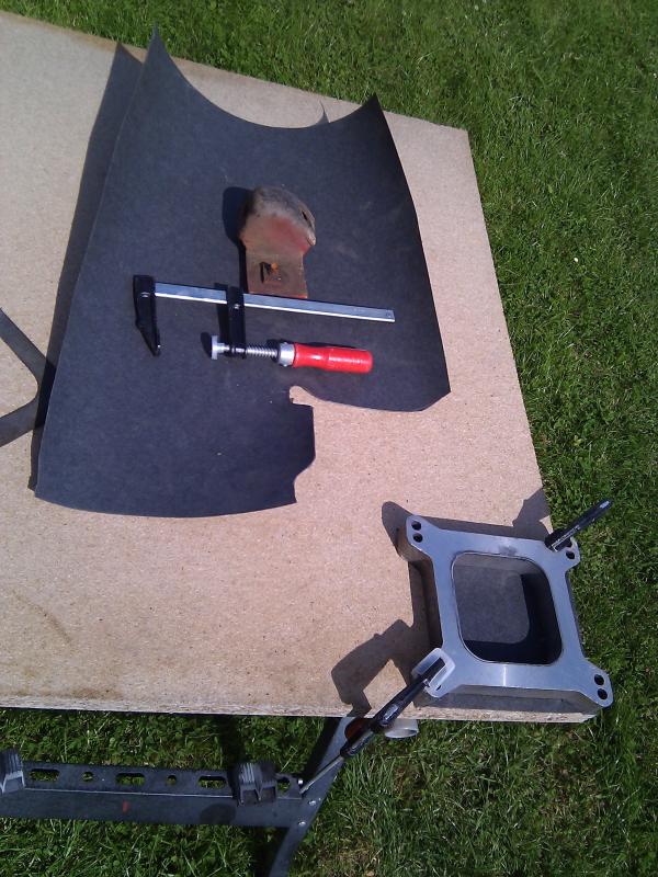

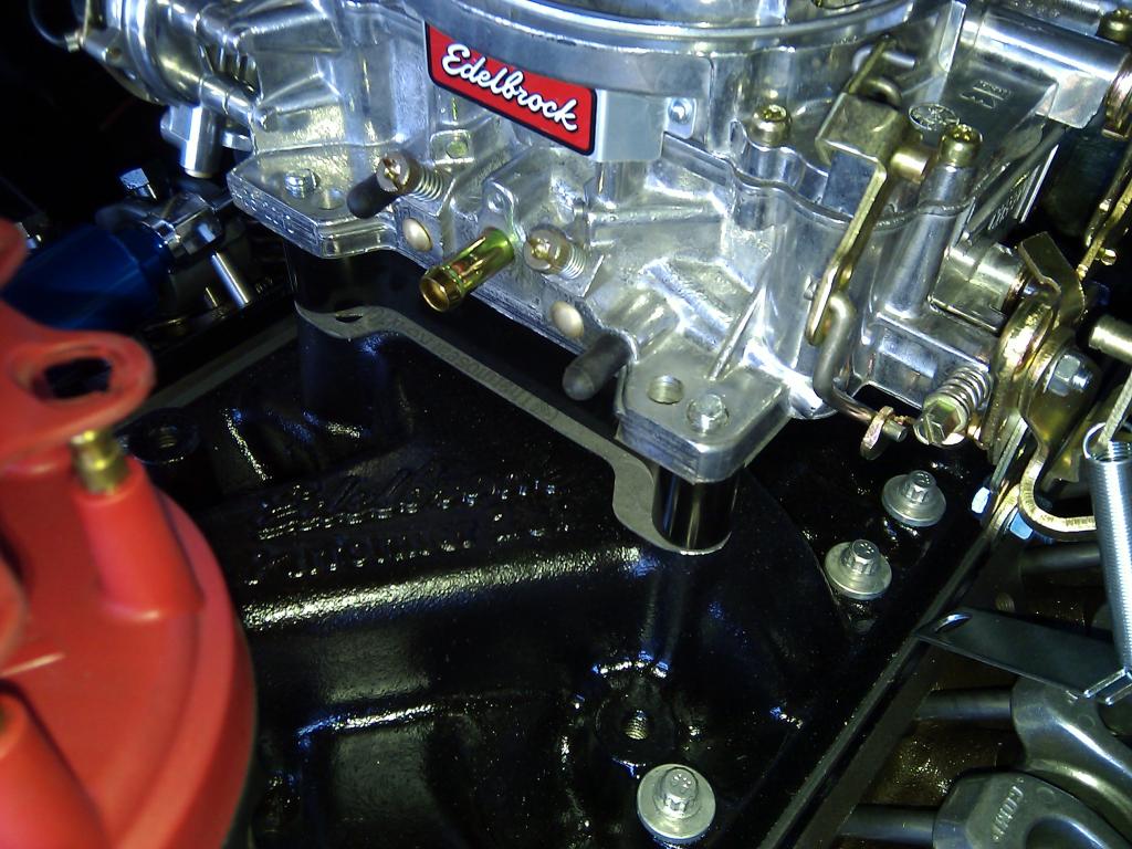

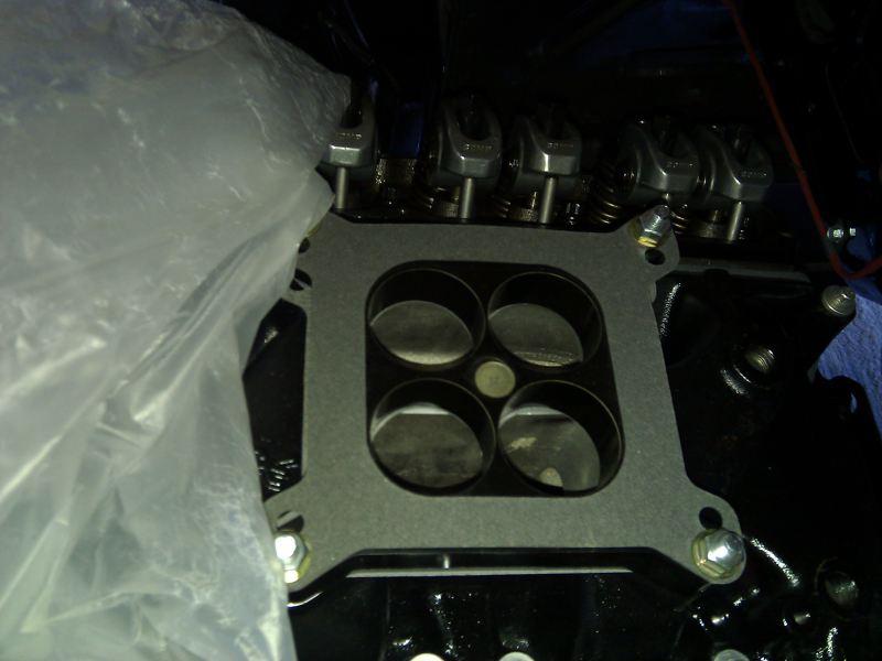

Quelques photos de mon joint de carbu, découpé dans du papier à joint pour pouvoir continuer le montage du carbu

Fais quand même gaffe d'avoir assez de filet dans la pipe afin de ne pas arracher le filet en serrant.
Pour le raccord AN push on? Ben si je ne me trompe, il faut de la durite souple spéciale push on.
#953 thor_eyerdhal
Posté 13 August 2012 - 09:37 PM
En attendant de commander des goujons assez long, tu peux tout de même rouler sans le spacer, juste avec le joint..

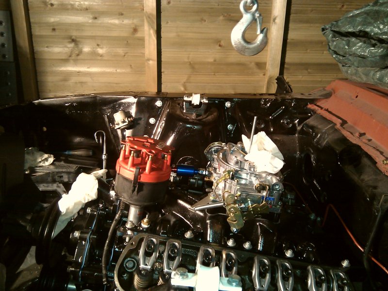

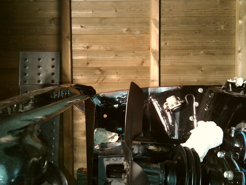

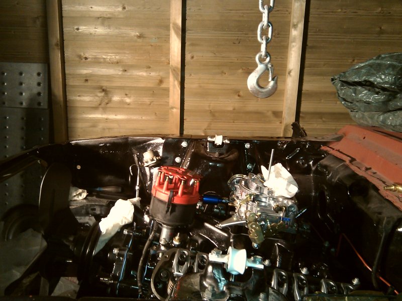

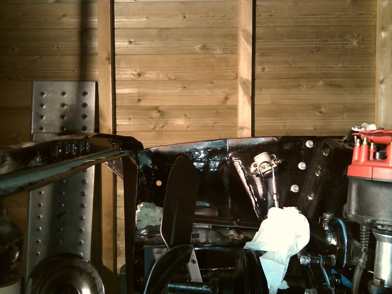

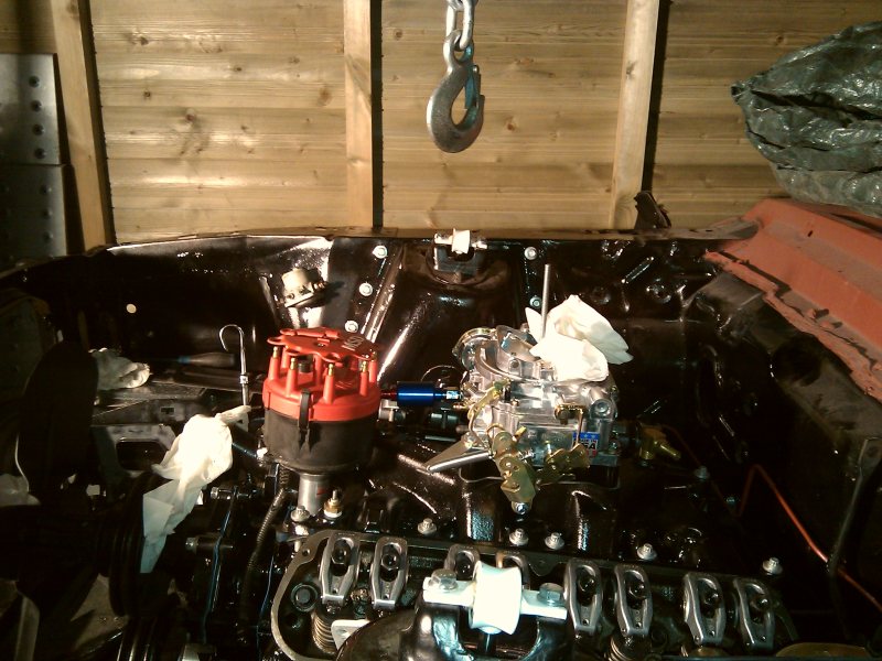

Bon, vu que l'angle d'installation du moteur dans le compartiment moteur me tracassait depuis des jours, j'ai tenté une petite expérience.
Voici les photos avant, avec les supports moteur neufs sortis de leur boîte (achetés à SW) :
On voit clairement que le moteur penche furieusement vers l'arrière !!!!! :blink:
Et l'hélice du radiateur ne passera jamais !
Et maintenant avec les anciens supports moteur (après avoir sorti le moteur, merci la chèvre de levage !) :
C'est comme avant, nickel !
RESULTAT : ne pas se fier aux pièces neuves et toujours vérifier que ça se monte correctement !
Ouf, un tracas en moins :rolleyes:
