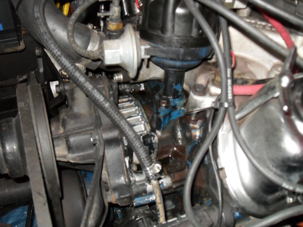

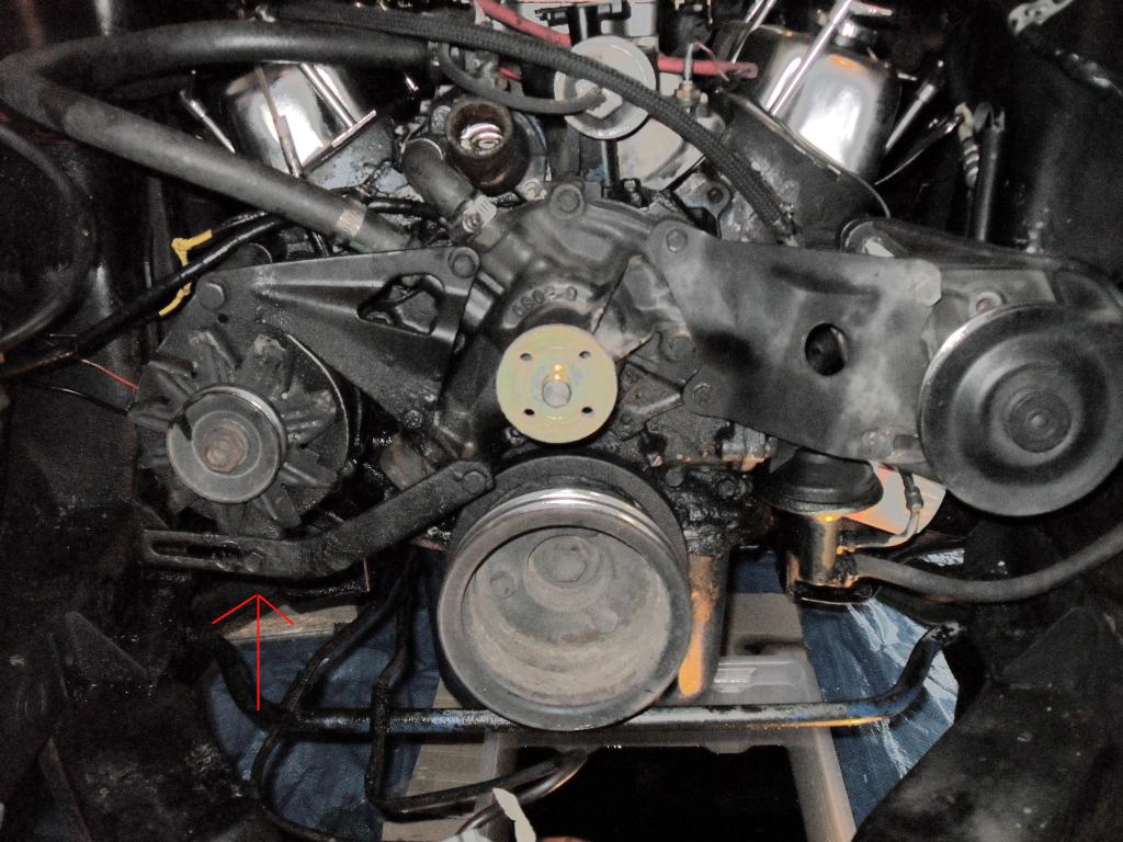

Question : j'ai acheté 2 courroies crantées pour remplacer les anciennes, j'ai vérifié sur les photos quand j'ai eu la voiture, on voit une courroie faire le tour de l'alternateur, de la pompe à eau et du vilo donc je vais faire de même.
Par contre, vu que j'ai viré la DA, est-ce que je peux utiliser la 2ème gorge pour relier la pompe à eau et le vilo avec une courroie plus petite (que j'ai) histoire de m'assurer que si la grande courroie lâche, il y en a toujours une qui fait tourner la pompe à eau ? C'est clair ou pas ?

#995 carjack
  • 5966 Messages :
Posté 01 September 2012 - 08:13 PM
Salut Oli :)
C'est bien mais comment vas-tu tendre la courroie entre la pompe a eau et le vilo ?
#996 bugsoli
Posté 01 September 2012 - 09:19 PM
Salut Oli :)
Salut Jack, bin j'ai pris la mesure entre les deux avec une ficelle et je comptais enlever la poulie de la pompe à eau avant de mettre la courroie puis remettre la poulie et la fixer sur la pompe afin de tendre le tout...
Pas possible tu penses ?

Bien, collecteurs remis en place avec raccordement aux pots d'échappements, converto attaché au flexplate et serré au couple, remise en place de la plaque de visite de la boîte, pas moyen de remettre le démarreur tout seul, un seul des 2 boulons s'insèrent l'autre pas, on réessayera demain.
Sinon pas moyen de retrouver le bracket du bas pour fixer l'alternateur donc j'ai pas encore mis la courroie ni le ventilo :angry:
Si quelqu'un a ce bracket, qu'il me le dise avant que je le commande
