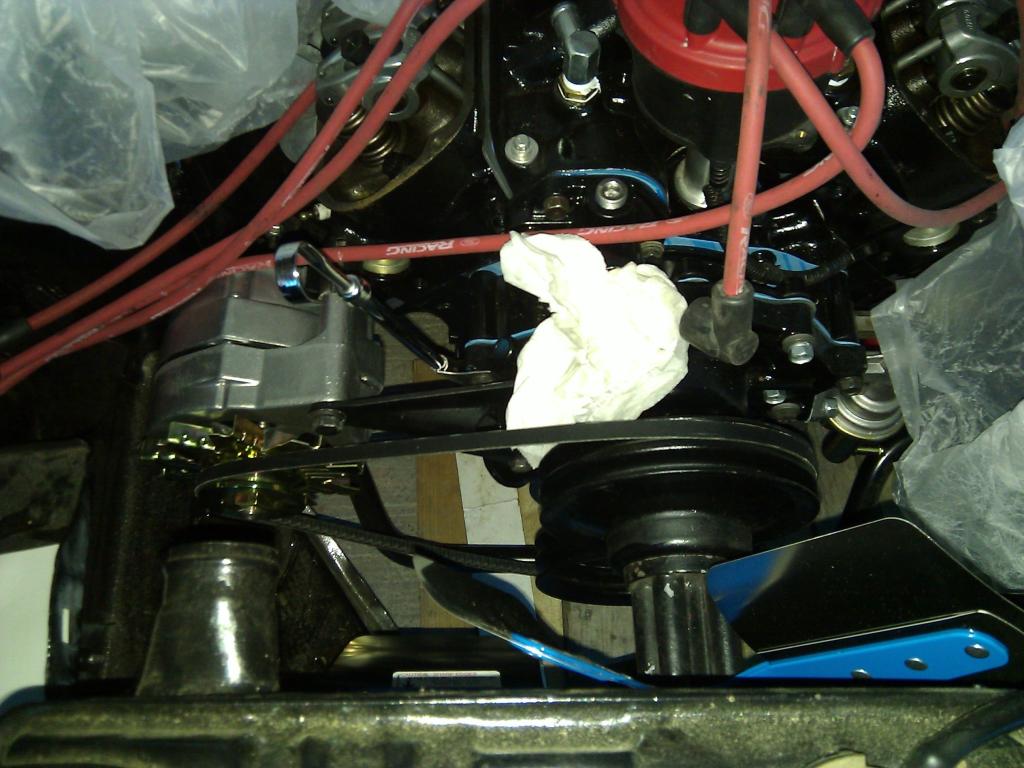

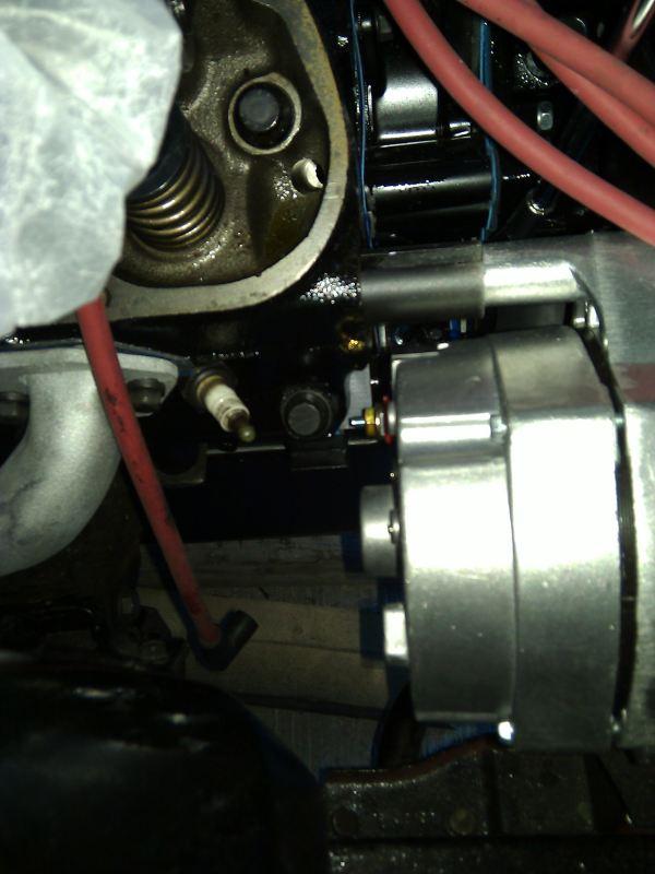

J'espere car j'ai peur que le bracket d'origine pour soutenir le bas de l'alternateur ne soit pas assez long, l'alternateur étant fortement vers la gauche pour qu'il évite de toucher la culasse passager :unsure:

Mais normalement l'alternateur n'est pas assez profond pour bloquer contre la culasse, il peut la chevaucher..
#1033 bugsoli
Posté 07 September 2012 - 03:55 PM
Bin si malheureusement, attends je vais prendre un photo

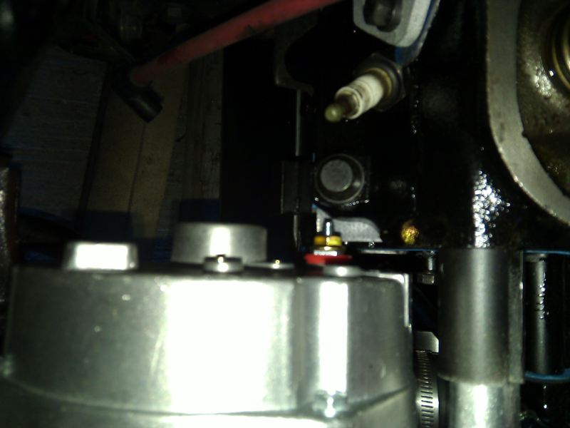

Bon, vlà les photos où on voit pas grand'chose mais je pense qu'en mettant des rondelles ça devrait le faire, faudra encore que je change mes courroies, ça fera que la 3ème fois :mrgreen:

#1036 marc_spierk
Posté 10 September 2012 - 09:14 AM
C'est quoi cette saloperie?, tu ne peux pas placer des rondelles si non tu n'auras plus le bon alignement avec les deux autres poulies.
#1037 bugsoli
Posté 10 September 2012 - 09:25 AM
Cette saloperie vient de chez Summit, et c'est du Tuff Stuff :lol:
Oui je suis un peu emmerdé avec ce brol, je vais voir si le bracket du bas va jusqu'au bout, à ce moment là pas de soucis
#1038 thor_eyerdhal
Posté 10 September 2012 - 09:45 AM
Oui, trop profond ce modèle!
Tu peux tenter de le décaler avec une entretoise pour qu'il soit entrainé par la gorge de devant...

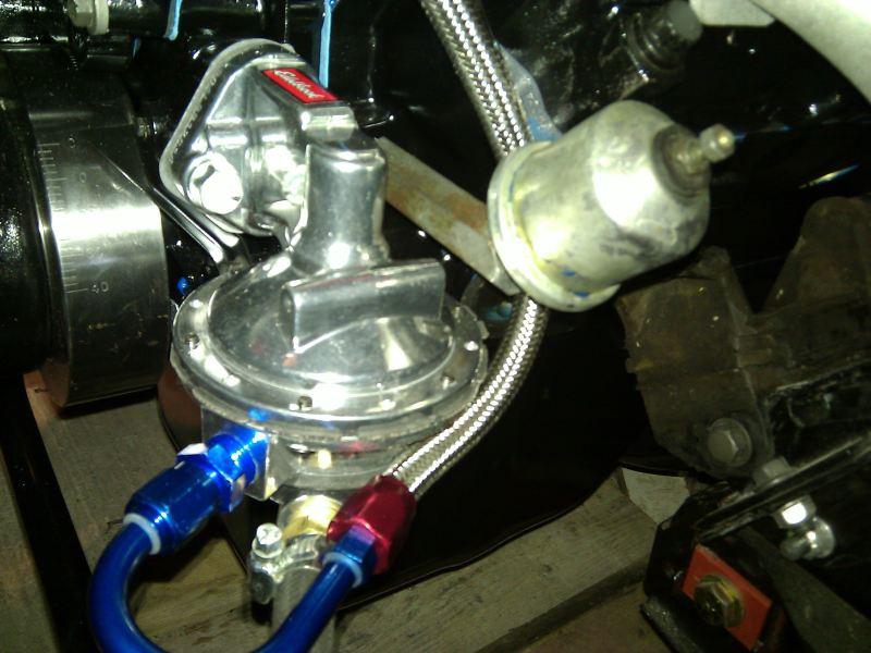

Posté 11 September 2012 - 07:32 AM
Bon, commande Summit reçue hier donc j'ai un peu avancé.
Au rayon bonnes nouvelles :

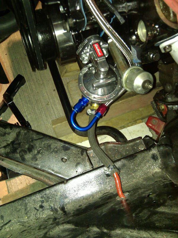

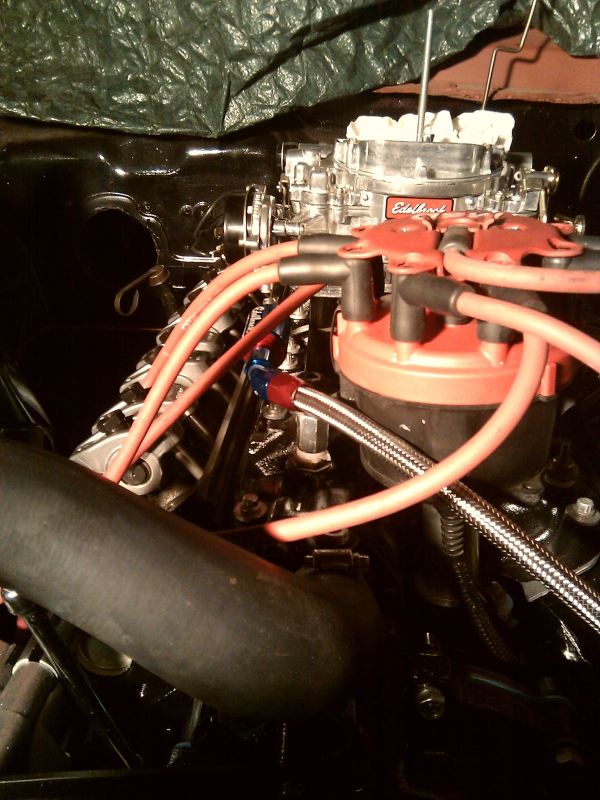

- Pompe à essence EDL montée et raccordée
- Durite essence EDL raccordée IN/OUT par contre j'ai un doute sur mon montage (voir photos), ça risque quelque chose comme c'est monté là ?
- Nouveaux studs placés et carbu remis en place

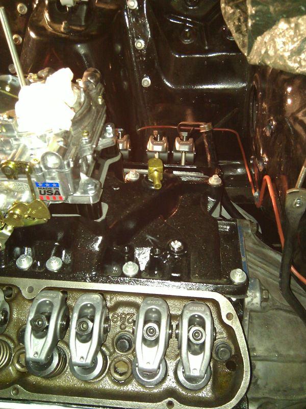

- Plaque de fixation pour le double ressort de retour reçue, je dois encore la monter
- Mise en place de la sortie de dépression pour le booster de frein
Au rayon des mauvaises nouvelles :
J'avais commandé 3 raccords pour ma ligne de frein pour passer de 1/2-20" (ligne de frein, mâle) en 3/8-24" (entrée du proportioning valve, femelle) et me suis gouré, j'ai pris le raccord inverse bordel (1/2 mâle et 3/8 femelle) :angry: :angry: :angry: :angry: :angry: :angry: :angry: :angry:
RAS LE BOL DE CES RACCORDS DE CROTTE !!!!!!!!!!!!!!!
#1040 thor_eyerdhal
Posté 11 September 2012 - 08:44 AM
Bah écoute ma durite d'essence suit le même cheminement et je n'ai jamais eu de soucis avec çà, du moment qu'elle ne passe pas à ras de la poulie de DA (que tu n'as pas) ou du ventilo...
Par contre, pour éviter les prises de tête avec les saletés dans le carbu, je te conseillerais d'installer un gros filtre papier entre la pompe et le carbu
