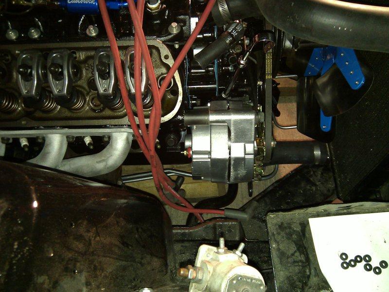

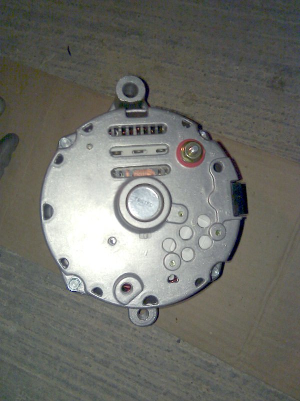

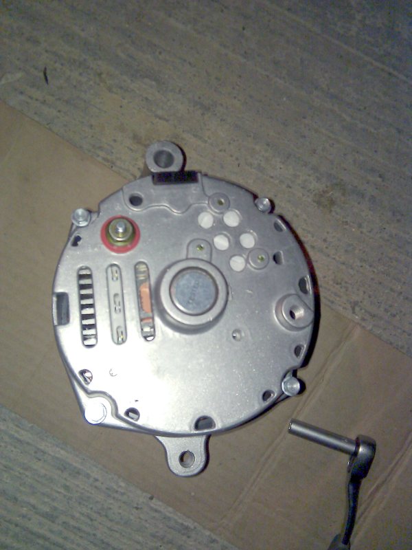

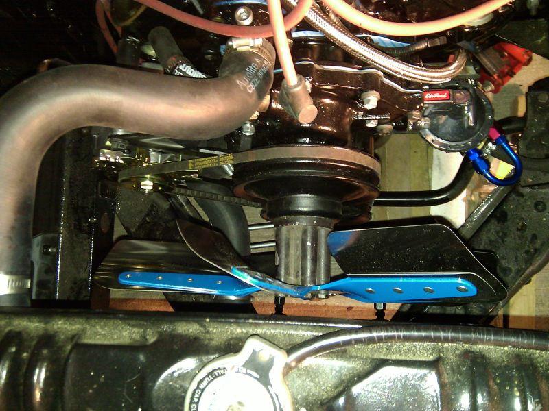

#1054 bugsoli
Posté 12 September 2012 - 10:31 PM
C'est bon j'ai "rotationné" le case de l'alternateur d'1/4 de tour et ça passe, j'en ai profité pour remettre la courroie qui venait avec mon ancien bloc et c'est nickel... Photos demain
Et aussi mise en place du ressort de retour pour le carbu et installation de mes nouvelles conduites de transmission avec raccordement au radiateur.
Vais faire dodo now

Posté 12 September 2012 - 10:54 PM
Vais faire dodo now
Tres bien tout ca.
#1056 bugsoli
Posté 13 September 2012 - 06:53 AM
Tres bien tout ca.
Oui ça avance quand même, le seul problème c'est que je rentre tard et je bosse de 21h à 23h sur la bagnole et ça commence à me fatiguer... M'enfin, quand on aime on ne compte pas comme on dit n'est-ce pas ?

#1057 thor_eyerdhal
Posté 13 September 2012 - 09:27 AM
Ben c'est super si l'alternateur se remonte décalé sans problème!
#1058 bugsoli
Posté 13 September 2012 - 09:36 AM
Oui c'était juste le fait de dévisser 4 vis et tourner la boîte d'1/4 de tour et le tour est joué
#1059 bugsoli
Posté 13 September 2012 - 09:27 PM
Bon ça avance laaaaaaa comme dirait les luxos :lol:
Ce soir (photos demain) :
- installation du coil sur la tourelle passager
- raccordement durite de by-pass pompe à eau
- mise en place de la durite pour le booster de frein avec raccord à l'arrière du carbu
- remise en place du raccord pour la durite du vacuum de la C4
- installation des cache culbus (merci à James !!!!)
Au final, ça avance mais faut pas lâcher le rythme, je commence sérieusement à être crevé avec tout ça plus le boulot à 170 km de chez moi tous les jours....
Au rayon mauvaises nouvelles : le bas de la casserole du filtre à air vient contre le distrib, va falloir que je mamaille un truc...
Sinon j'ai retrouvé un fil de raccordement entre distrib et coil qui traînait là et qui est à la bonne longueur donc le fil et les cosses neuves MSD que je viens de recevoir vont se retrouver en vente bientôt <_<
#1060 thor_eyerdhal
Posté 14 September 2012 - 05:45 AM
C'est bien tout çà!
Pour ton filtre à air, tu ne peux pas prendre une base plus haute? Si tu as un peu de marge avec le capot..
