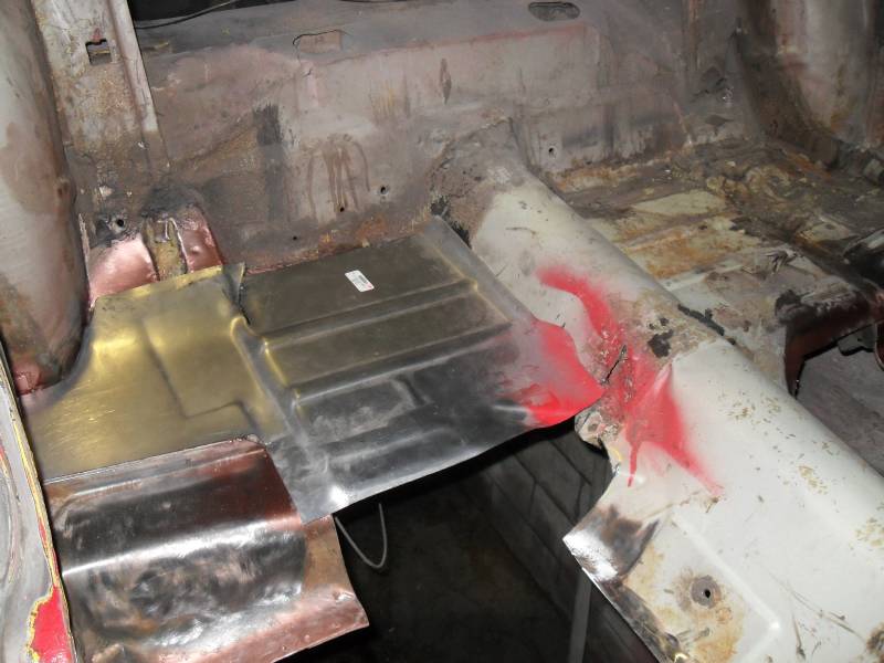

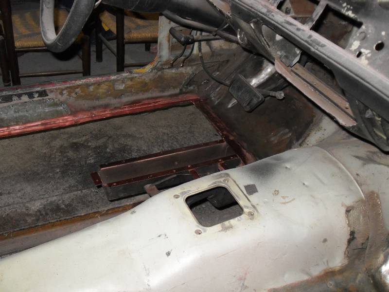

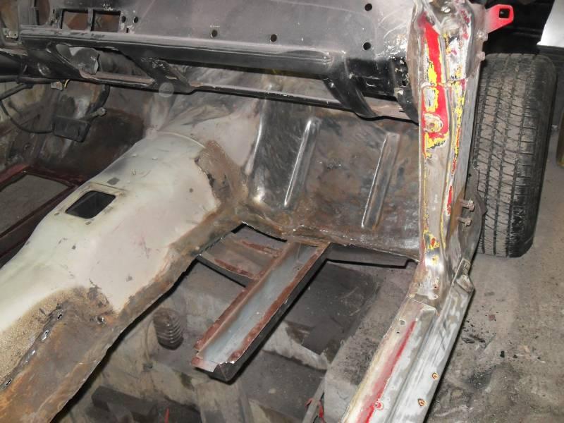

En attendant, c'est clair que l'arrière du tunnel a pris un sacré choc donc un petit coup de disqueuse, un marteau et une masse, et hop on redresse tout ça tant bien que mal !
La pièce en repro du Canada par contre c'est vraiment de la crotte ! J'ai dû découpé un morceau, disquer sur quelques cm afin que ça "tienne" à la place de l'autre... y a plus qu'à faire les trous de soudure et à souder ! Puis on attaque la soudure des planchers... puis on ... puis puis puis puis (pfffiou)

gros boulot a faire
mais visiblement tu devrais réussir a t'en sortir
courage pour la suite des évenements

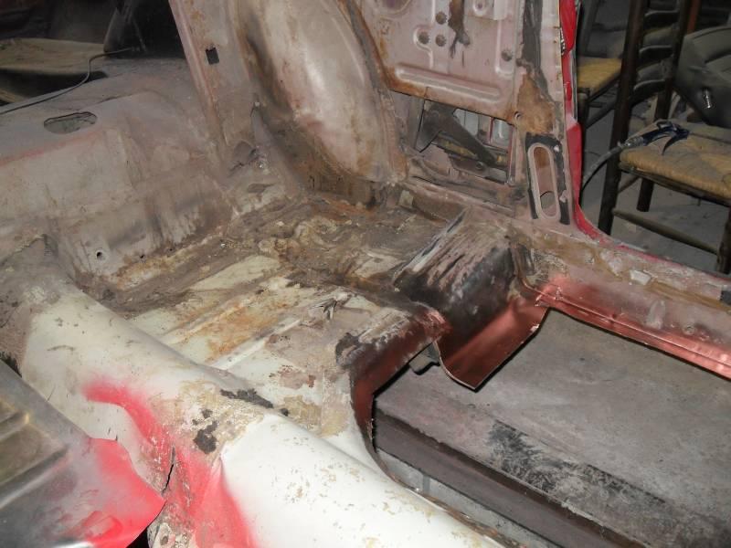

c'est quoi le produit couleur cuivre que tu a mis sur les rebords de la tole ?
Salut James,
Merci, c'est clair qu'il y a du boulot mais bon c'est surtout du temps et du fric... le reste c'est du découpage (facile) et de la soudure (pas pour moi, en tout cas pas maintenant).
Le produit rouge est un produit vendu en spray et qui est du Soudo-Cuivre (à base de cuivre donc), qui est antirouille et qui favorise l'arc en soudure. Donc j'en ai mis un peu partout là où mon pote va souder les tôles, après avoir meulé les bords pour enlever le maximum de vieille tôle et de rouille de surface.
J'aurais dû passer un coup d'acétone ou d'un autre produit avant d'appliquer l'antirouille mais j'ai pas assez de temps et puis de toute façon, je vais appliquer une couche d'antirouille spécial (voir ici : http://www.kbs-coati...t_p_3-35.html#1) et une bonne couche de mastic couvrant les soudures (je crois que c'est du 3M mais je me souviens plus lequel et où je peux en trouver)

Moi je fais le plus possible du bout a bout.
#148
Posté 28 January 2010 - 07:45 AM
Essaye de placer les nouveaux éléments que tu vas ressouder le plus juste possible.Je veux dire de ne pas trop faire recouvrir le nouveau morceau sur la vieille tôle afin d'éviter d'avoir de l'humidité entre les tôles.
Je sais, j'aimerais aussi faire ça mais le carrossier préfère souder sur un cm d'ancienne tôle en point à point puis faire une soudure longitudinale le long de la nouvelle tôle... je sais pas si ce sera plus propre ou pas, j'avoue que tant que ça tient.
Par contre en bout à bout, c'est plus long à faire je suppose ?

Oui.Par contre en bout à bout, c'est plus long à faire je suppose ?
