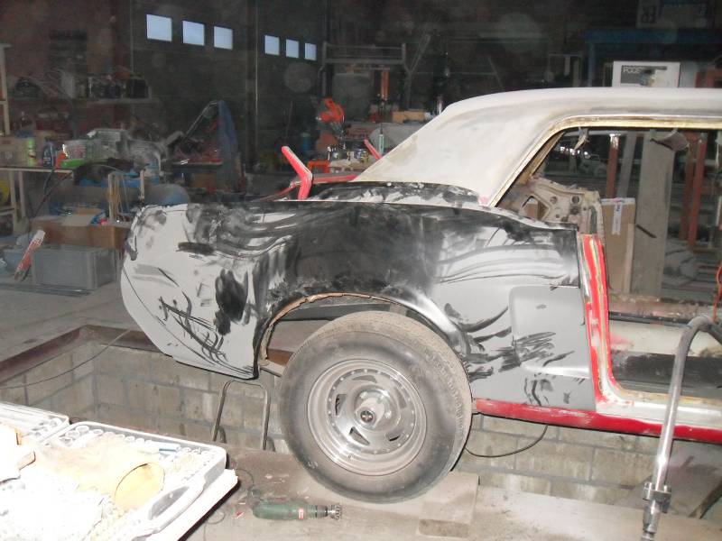

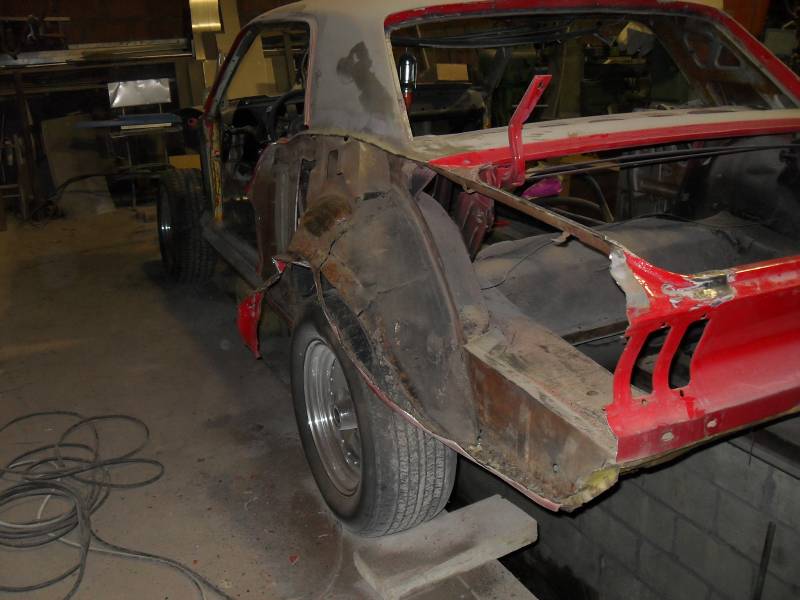

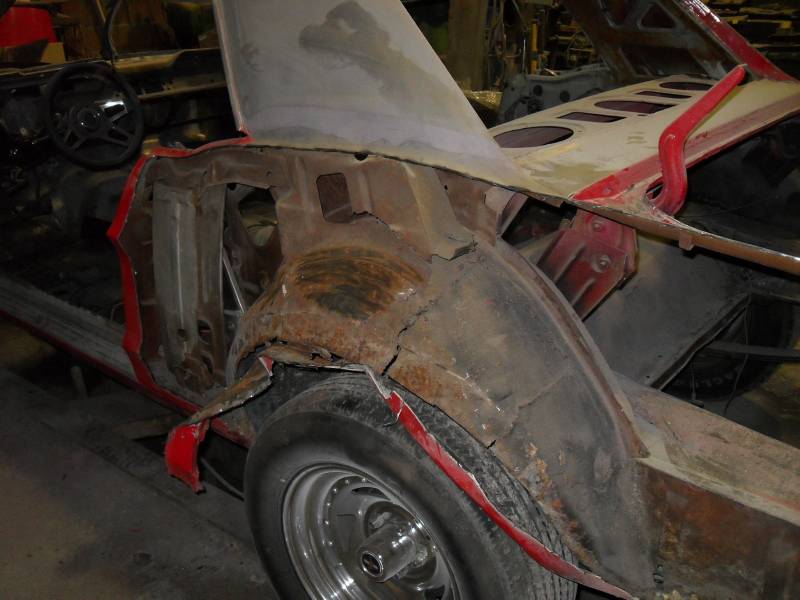

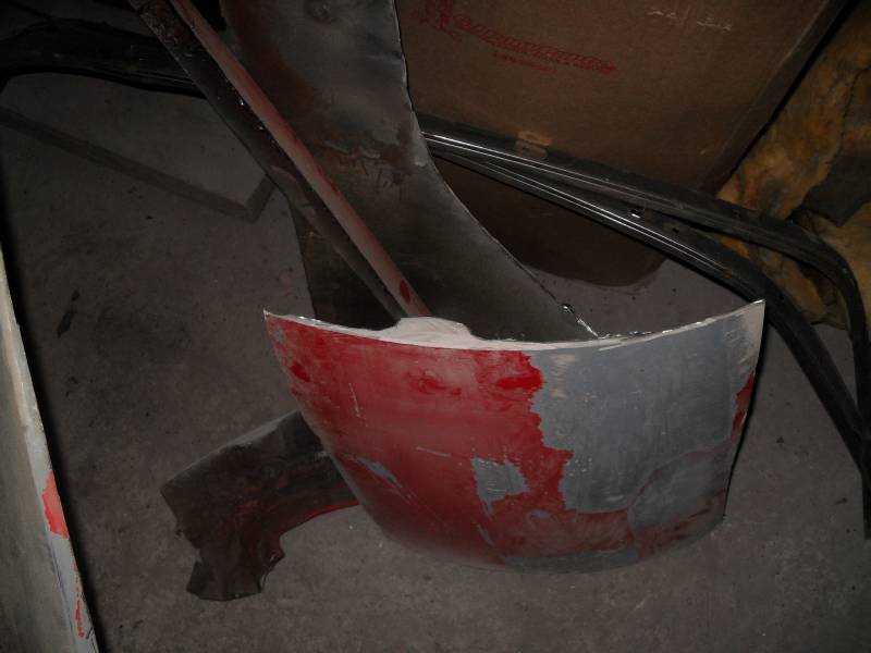

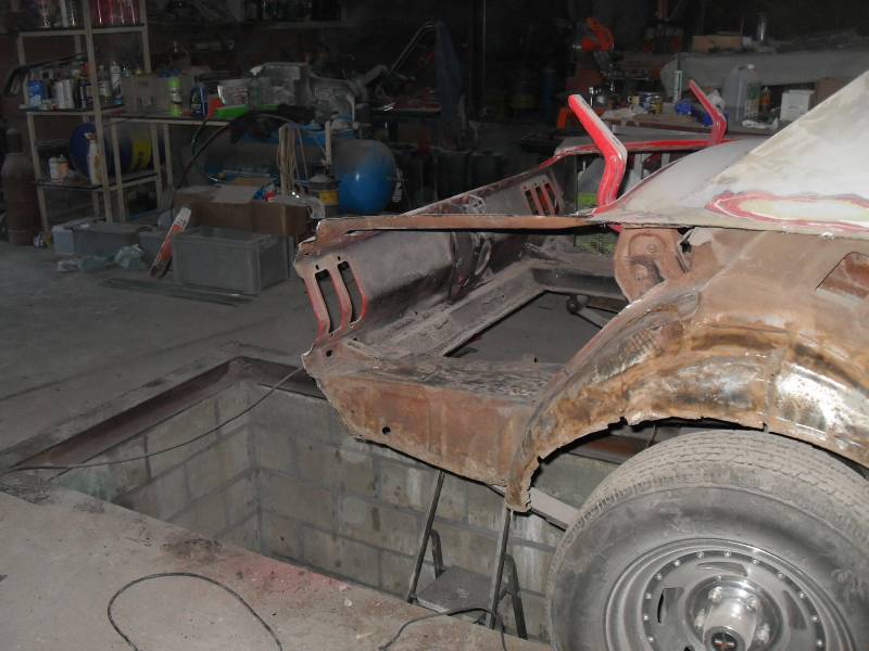

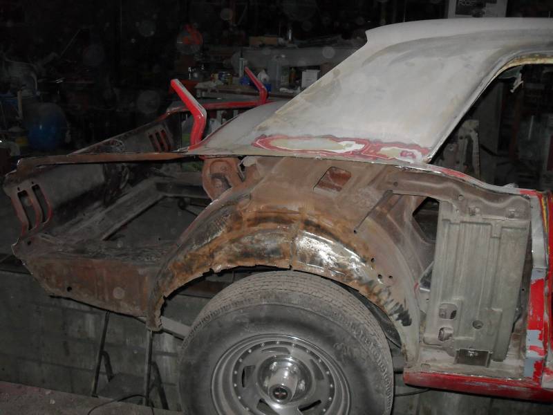

Hier j'ai commencé la découpe des ailes arrières, c'est pas trop difficile par contre va y avoir du boulot sur les passages de roue extérieurs
Place aux photos pour plus d'infos :

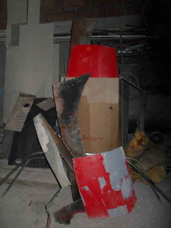

Mastic quand tu nous tiens ->
La grande boîte commence vraiment à déborder ->
Oui, c'est carrément "arraché" et déchiré

Tu devrais peut-être les changer.
C'est normal qu'une partie du panneau de feux parte avec les ailes?

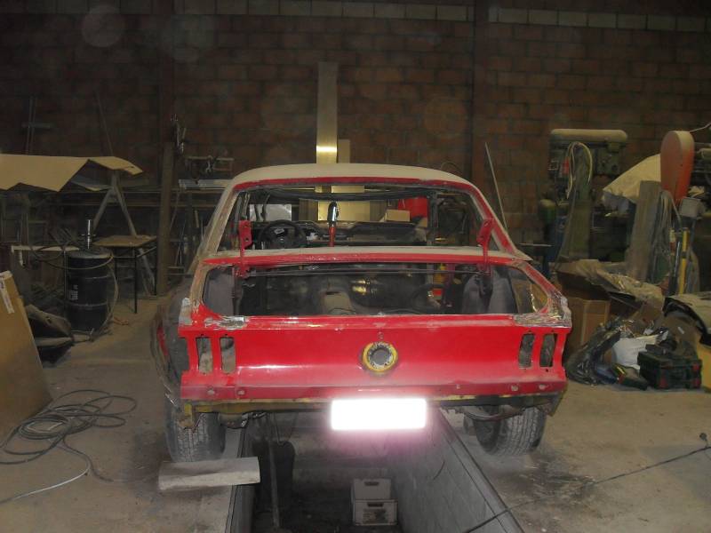

Oui tout le panneau va foutre le camp, il est complètement n*qué
En fait, voilà ce qui doit être enlevé pour être remplacé par du neuf :
- les 2 trunk drop off
- le rear trunk brace
- les 2 rear bumper bracket
- le tail light panel
- le rear valance
+ les passages de roue extérieurs, que je vais faire faire à mon avis avec une simple tôle renforcée au lieu de m'amuser à les importer des US

A ce stade, elle est découpée de partout, fait sâbler toute la caisse, elle est dans un sale état.

Et ben, franchement, si elle dot être prête pour cet été, c'est laisse tomber...

Je crois que je vais laisser tomber pour cette année, à moins d'un grand coup de pouce du Seigneur ! Les planchers sont toujours pas soudés, on ne fait que reporter alors que j'ai du temps cette semaine-ci uniquement !
Pour le sablage, je compte le faire dès qu'il faut beau mais faut au moins que les planchers soient en place sinon la caisse risque de se déformer.
Merci pour le valance, j'ai déjà toutes les pièces en fait, il ne manque qu'une porte et les 2 outer wheel extérieurs pour que ça puisse repartir comme en 40

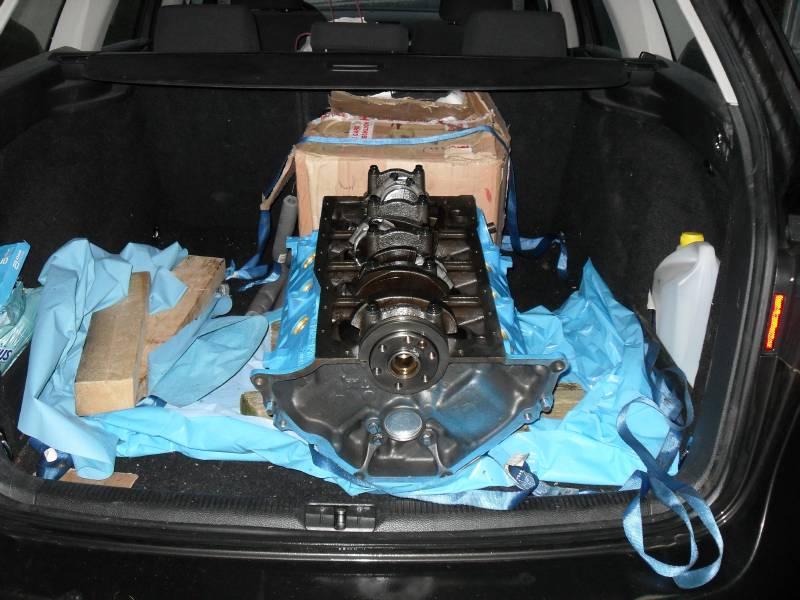

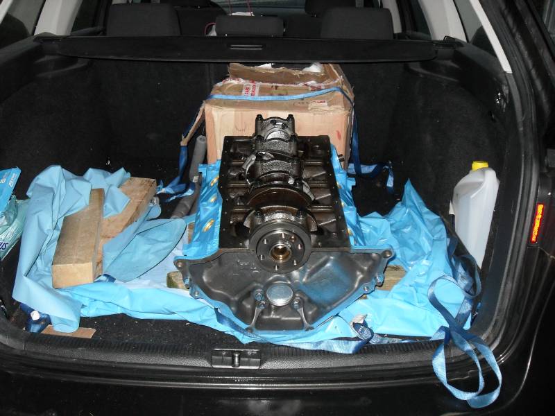

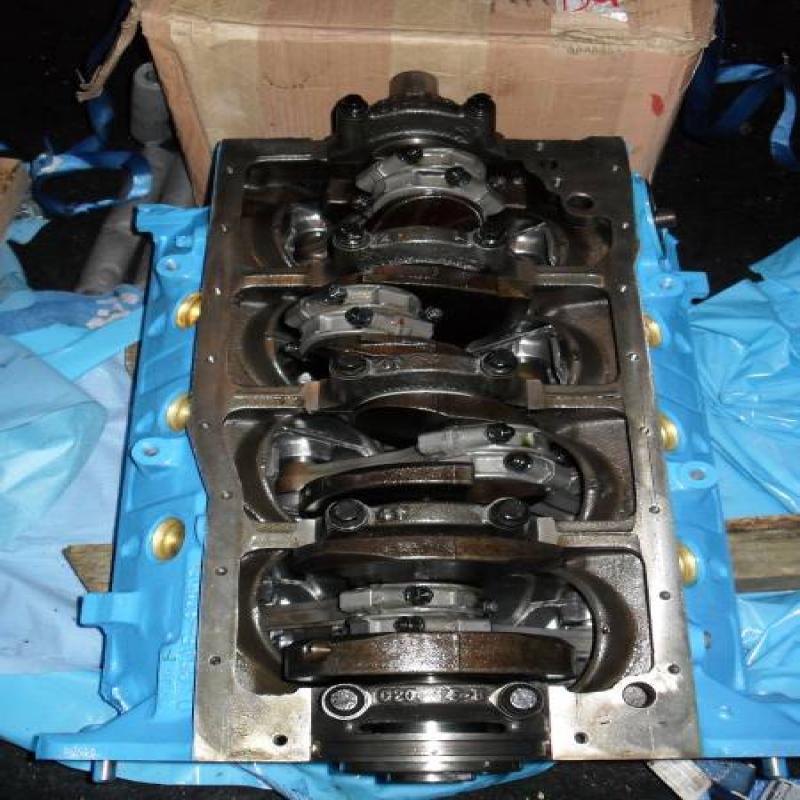

Il te reste a porter les deux culasse chez le rectifieur,et tu pourras le remonter.
Je demanderais un devis avant de faire quoi que ce soit car Edelbrock vient de sortir une paire de culasses alu pour 950$ soit 6-700€...
