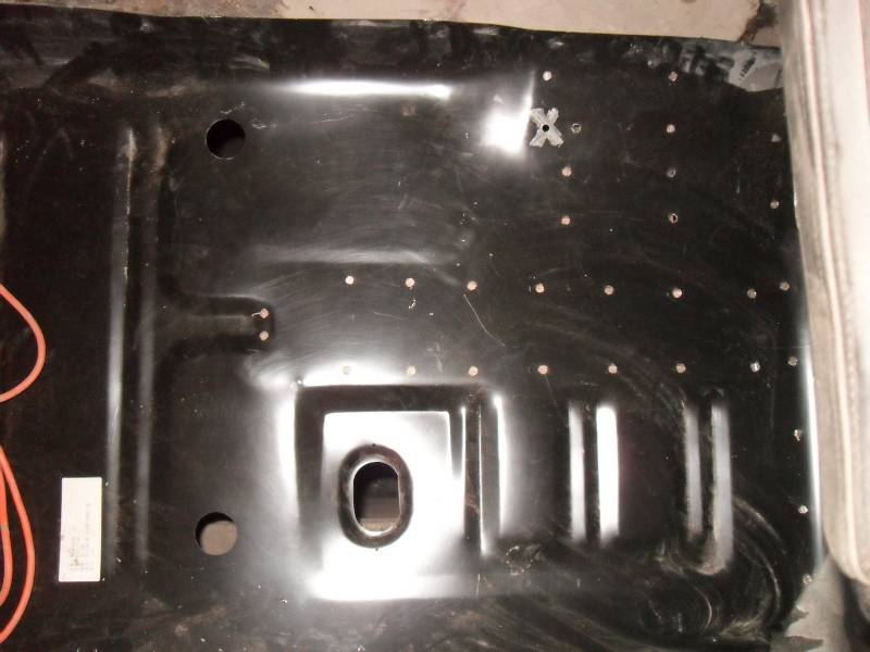

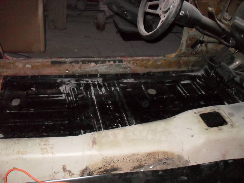

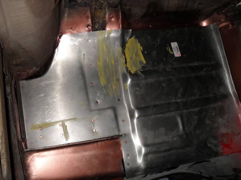

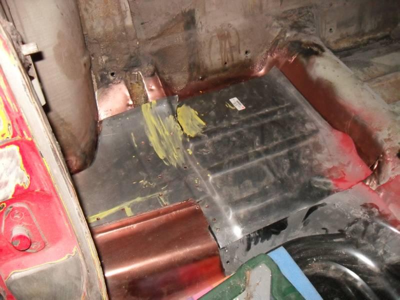

Posté 06 February 2010 - 09:09 AM
Bon, y a eu un petit d'avancement hier...
J'ai commencé à faire les essais de positionnement des planchers et j'ai fait des ptits trous, des ptits trous, toujours des ptits trous [air connu] pour préparer le terrain au carrossier...
Voilà quelques photos :

Bon, un peu d'avance ajdh : fini les trous trous, y a plus qu'à souder !
J'ai déjà installé et "attaché" le lower cowl panel pour qu'il n'y ait plus qu'à souder dans les trous et sur le pourtour, et j'ai marqué les endroits de référence des planchers, afin que le carrossier ne se trompe pas lorsqu'il va souder (j'ai pas envie que les pieds du passager soient dans le vide Image IPB)
Maintenant il n'y a plus qu'à !!!!!!!!!!!!!!!
