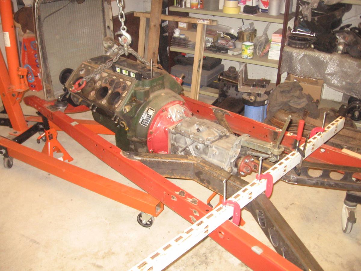

Aller je vous met qq photos, en plus

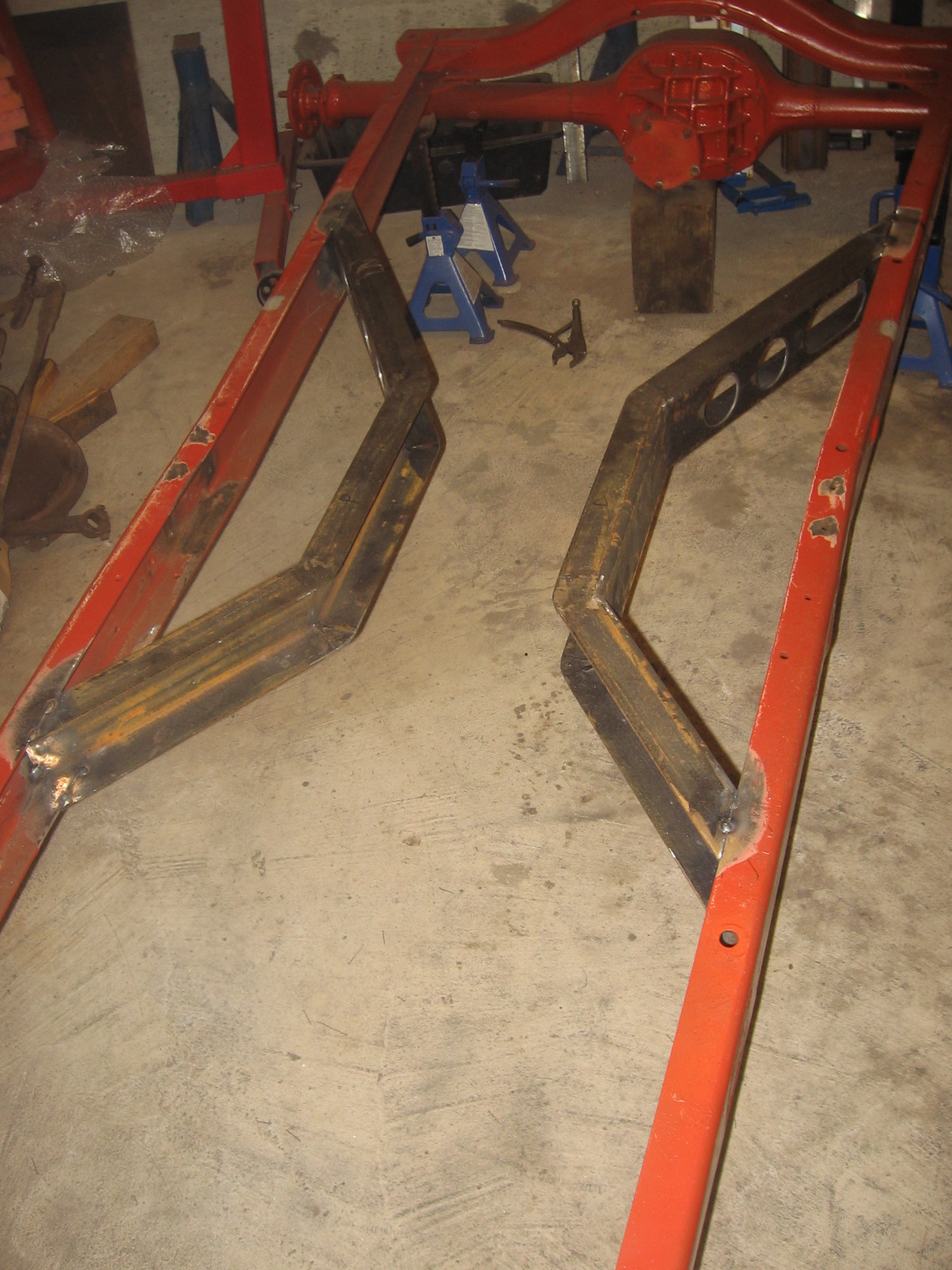

Les supports moteurs sont soudé au châssis, et j'ai pointé les 2 parties latérales du X member
depuis j'ai remis la corne avant manquante et le moteur est en place.
Je suis en train de confectionner la traverse support de boite, c'est un peu sportif, beaucoup de decoupe et de soudure pour arriver a un truc joli, des photos a suivre

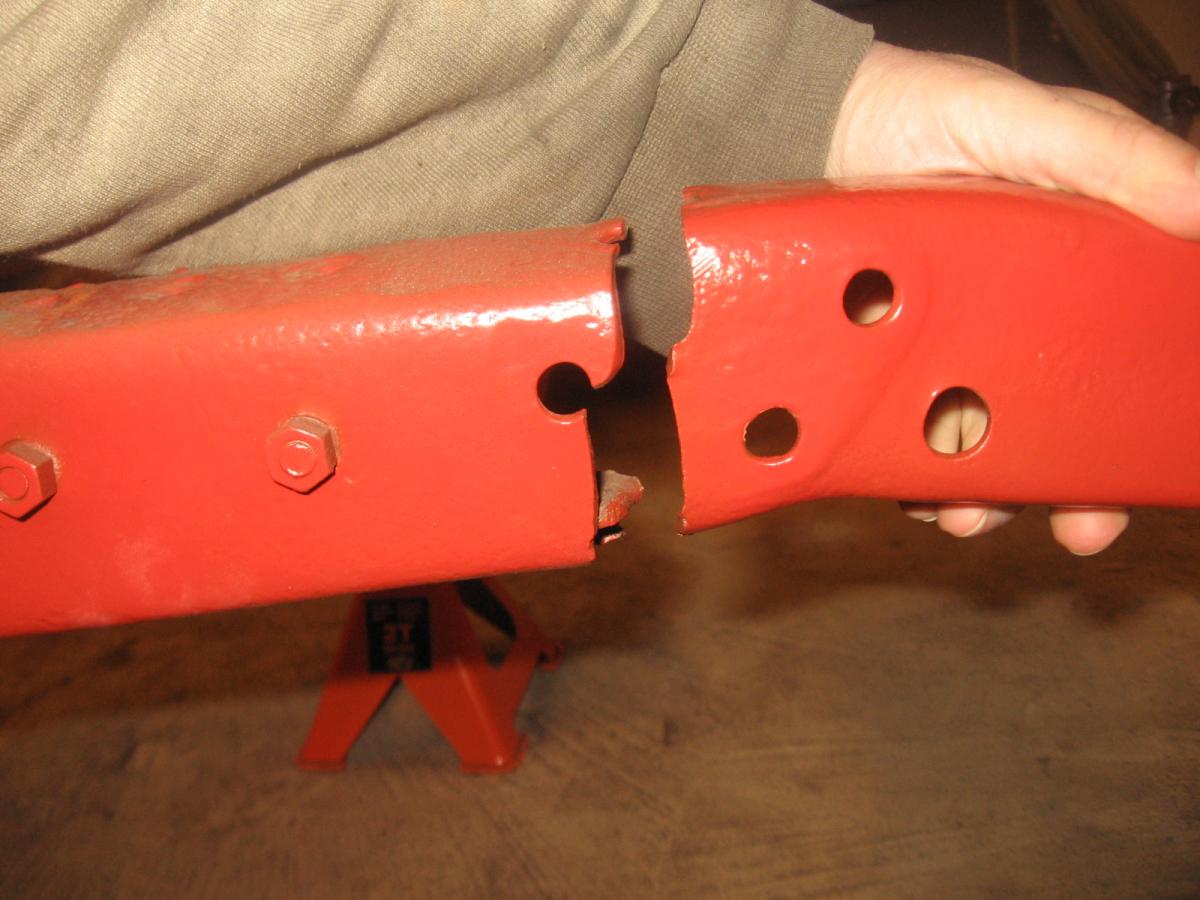

j'en étais ou ???

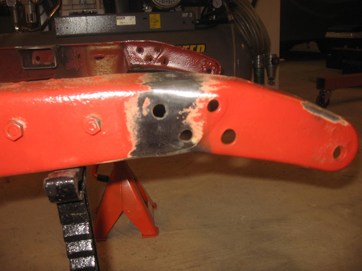

Ah oui, j'ai donc remis en place la corne de châssis cassée parce qu'un traverse avait été soudé" sous les cornes pour passer les lames en avant de l'essieu, un montage curieux et fait a la mexicaine, ou plutôt a l'argentine avec des soudures de m*.

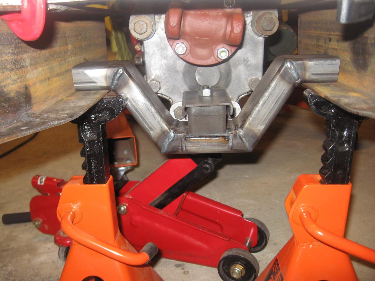

J'ai pu ensuite présenter le moteur sur ses supports pour définir son emplacement final et ainsi confectionner la traverse qui me servira de support de boite

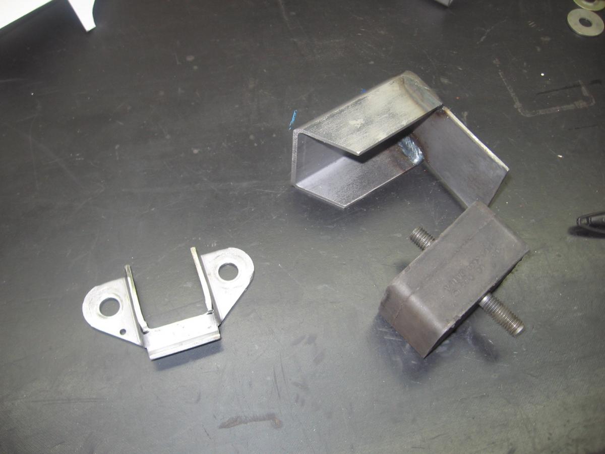

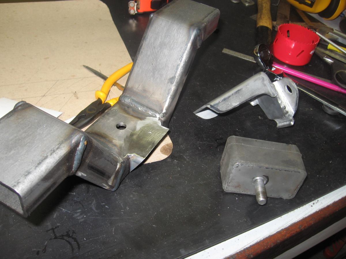

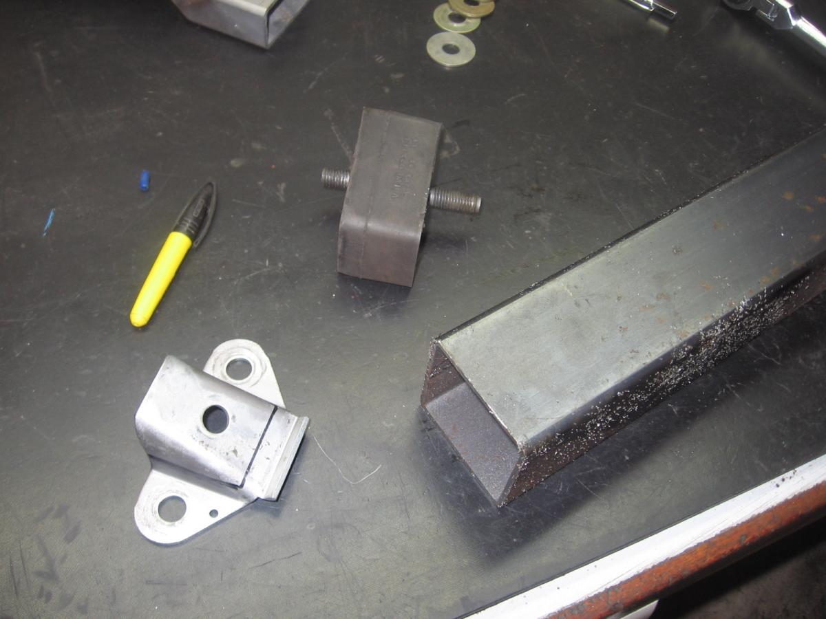

Dans l'idée je voulais réutiliser le support d'origine Volvo (silent bloc à 45°) et construire la traverse en partant de là,
Je découpe, soude, meule etc... et au moment de tout mettre en place, dès que je vire le cric, le silent bloc se cisaille et fait une drôle de tete, un semaine de boulot et de la ferraille gâchée, j'abandonne l'idée.
Je reviens a mon idée première, le silent bloc a plat
J'utilise tout de même le support d'origine pour son entraxe et je le découpe pour y souder une équerre

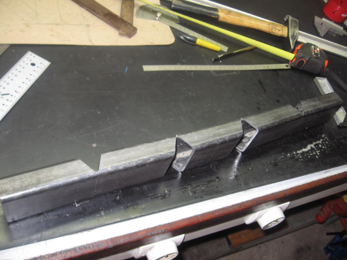

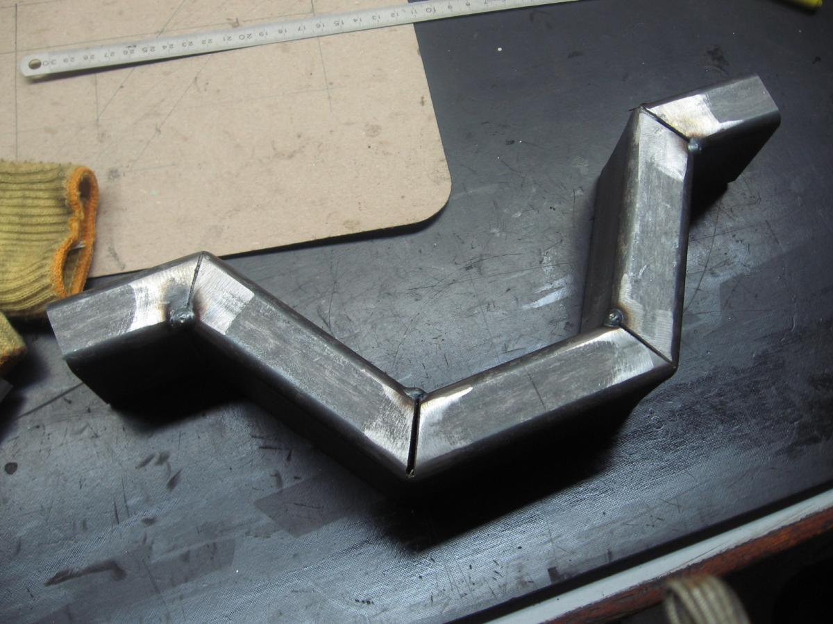

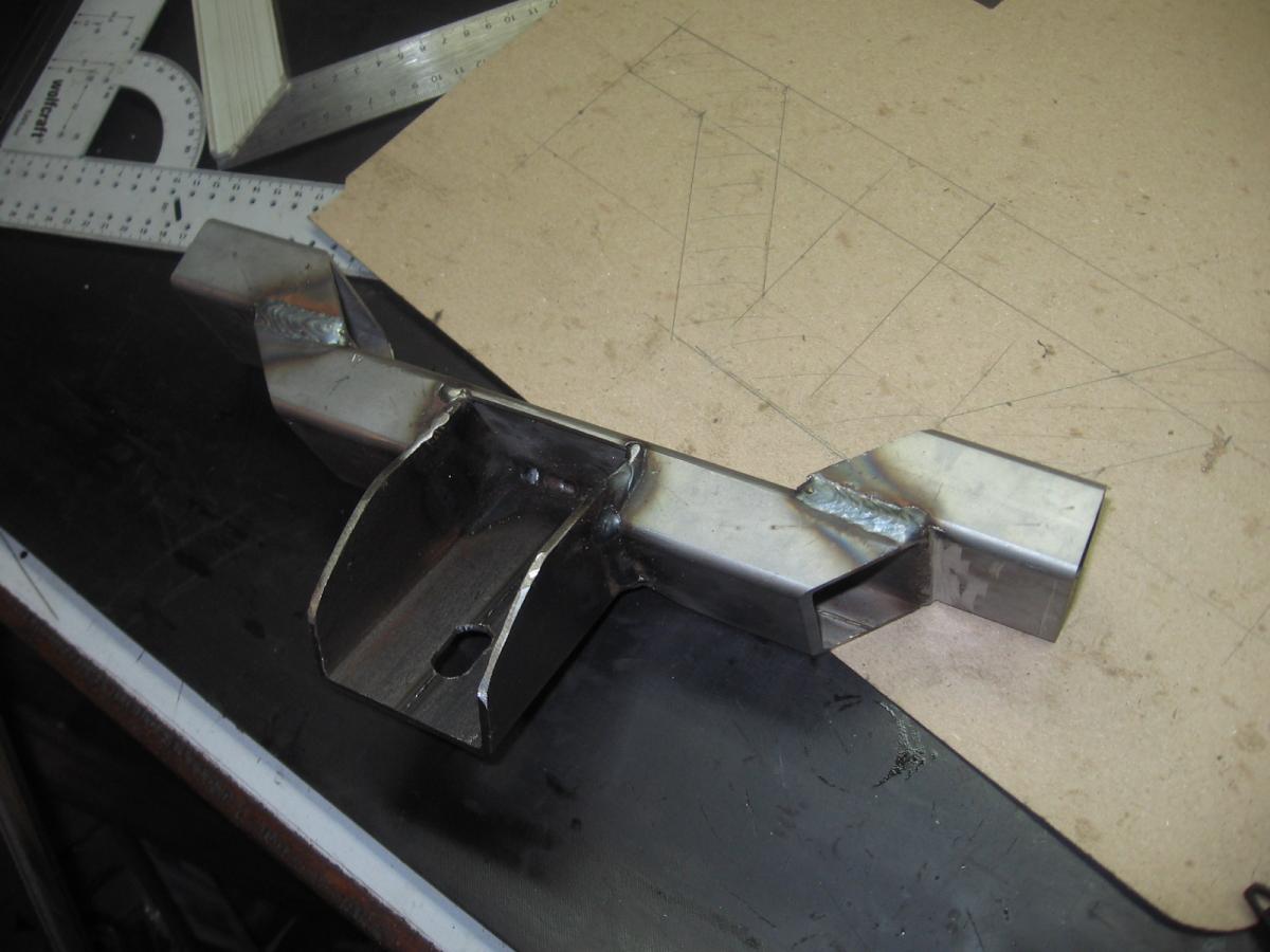

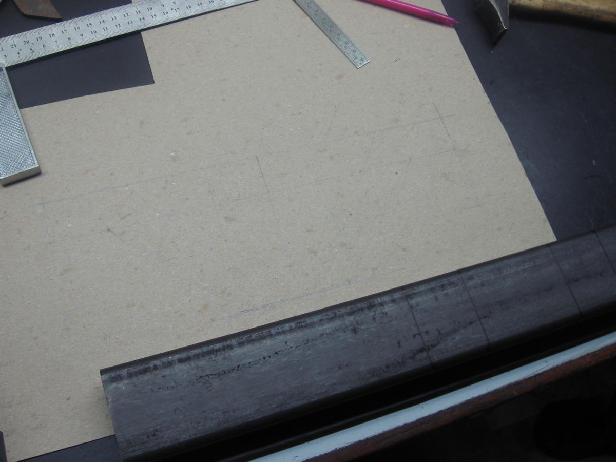

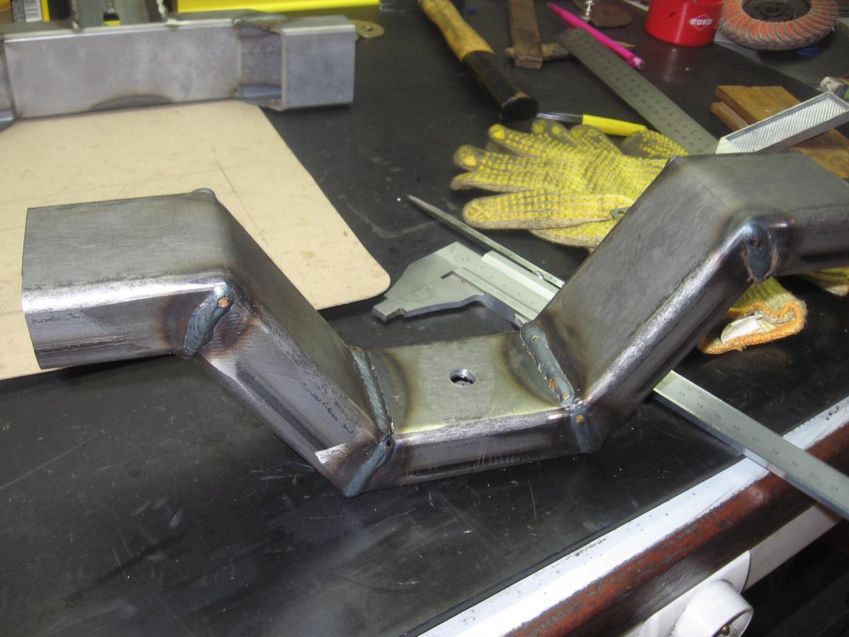

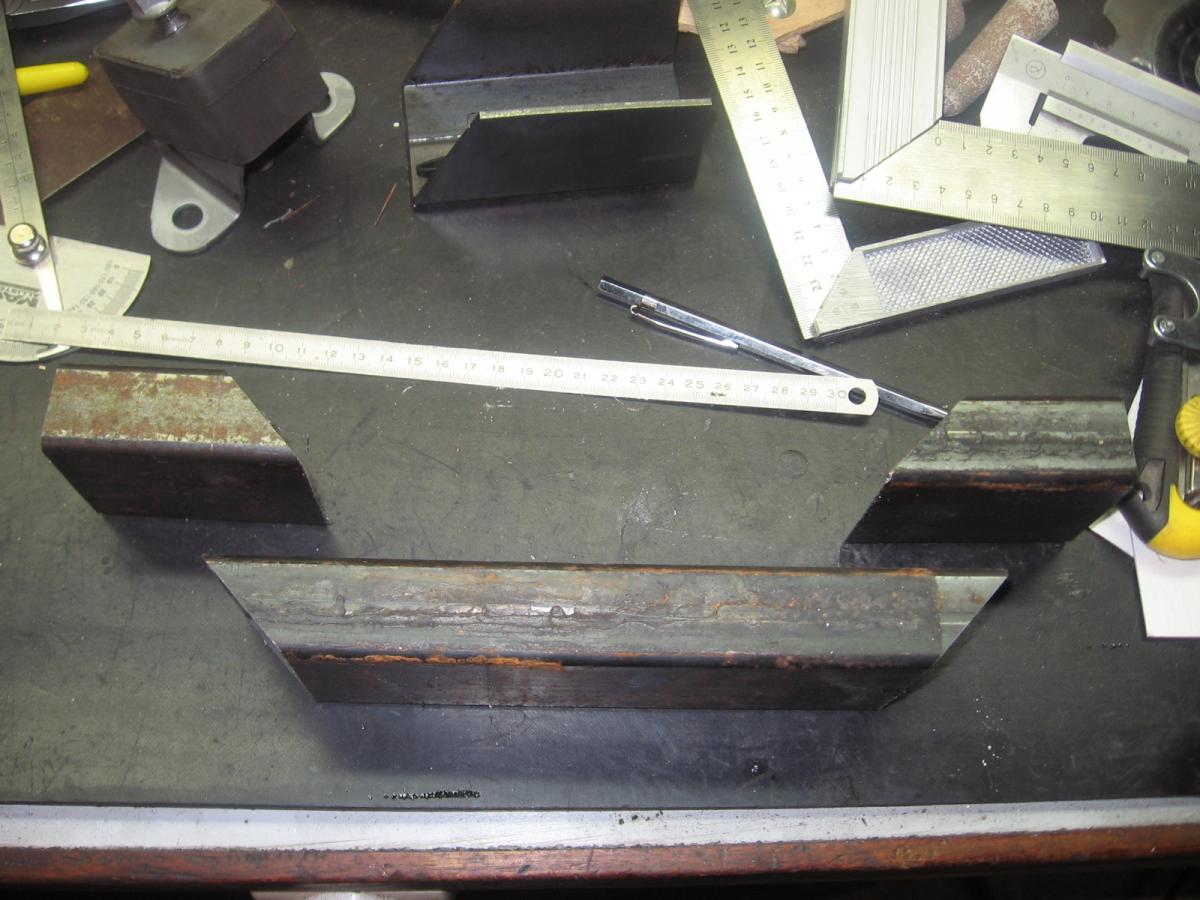

de l'autre coté je trace la traverse idéale sur un carton et m'en sert pour découper des encoches dans un tube, après pliage et pointage la traverse prend forme.

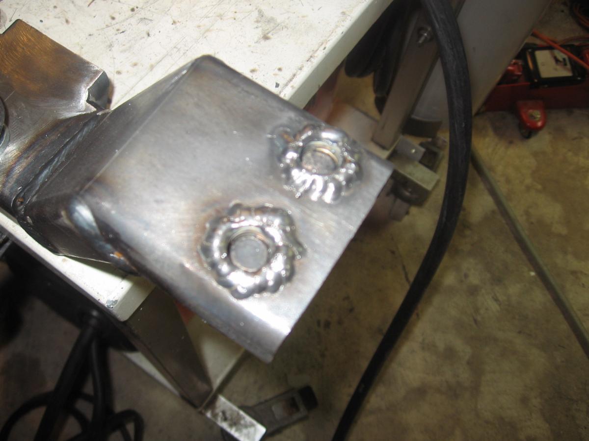

Je fini les cordons de soudure, perce le trous pour la vis du silent bloc, je présente le tout et ça va nickel
Reste qq finition sur le support et la traverse et je pourrai fixer l'ensemble moteur/boite a sa place définitive

Suite et fin pour la traverse support de boite, j'ai fait une petite extension pour que le silent bloc porte bien sur toute sa longueur.

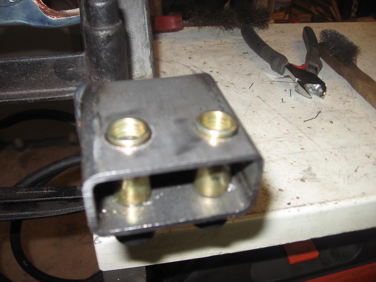

Comme je la veux démontable, j'ai percé et soudé des manchons pour pouvoir visser sans galérer a passer une clefs pour tenir l’écrou

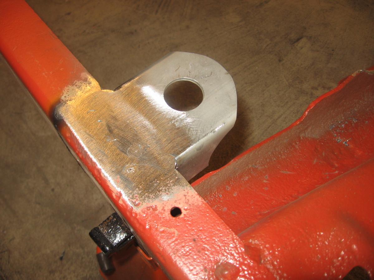

j'ai aussi retouché un peu le support coté boite pour dégager un peu plus le silent bloc au cas ou il aurait besoin de plus d'espace pour bouger

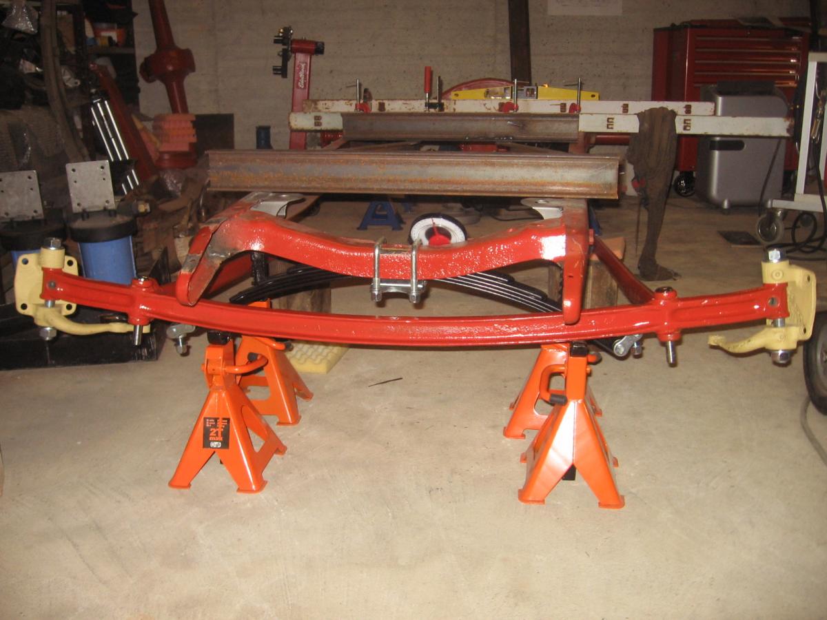

Je finirai le X member plus tard car je dois d'abords définir l'espace pris par l'arbre de transmission, mais d'abords mettre en place le pont, mais d'abords mettre en place le train avant
j'ai d'ailleurs présenté les éléments, je vais devoir couper les tirants pour modifier leur inclinaison, mais ca ce sera pour un prochain post

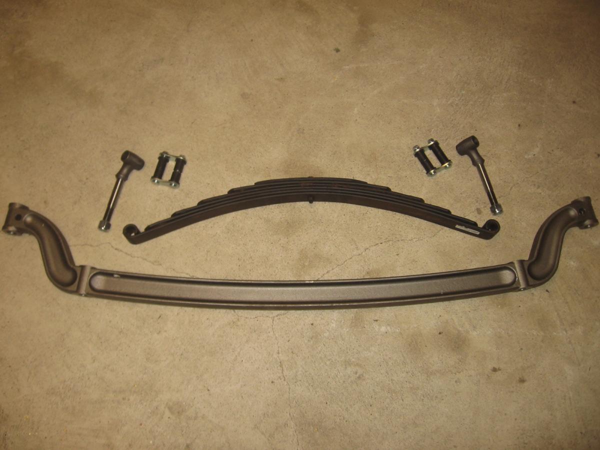

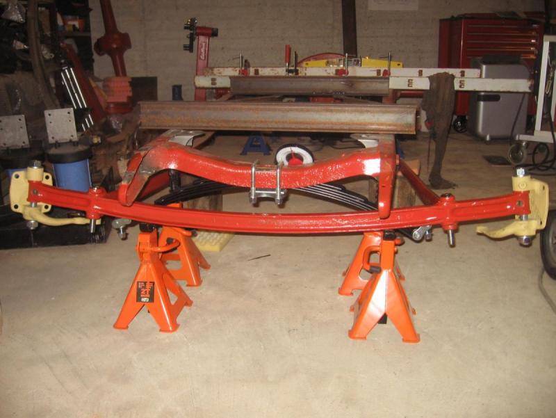

l'essieu est déjà arrivé a la maison, et c'est un SoCal, je trouve la fonderie de meilleur qualité que les superbell de chez speedway, et pour la différence de prix, je me prive pas
pour le X member, il sera fermé oui, mais je dois avant tout positionner l'arbre de transmission, j'ai d'autres trucs a faire avant,
demain je vous mettrai une photo des elements du train avant, c'est joli  :bien:

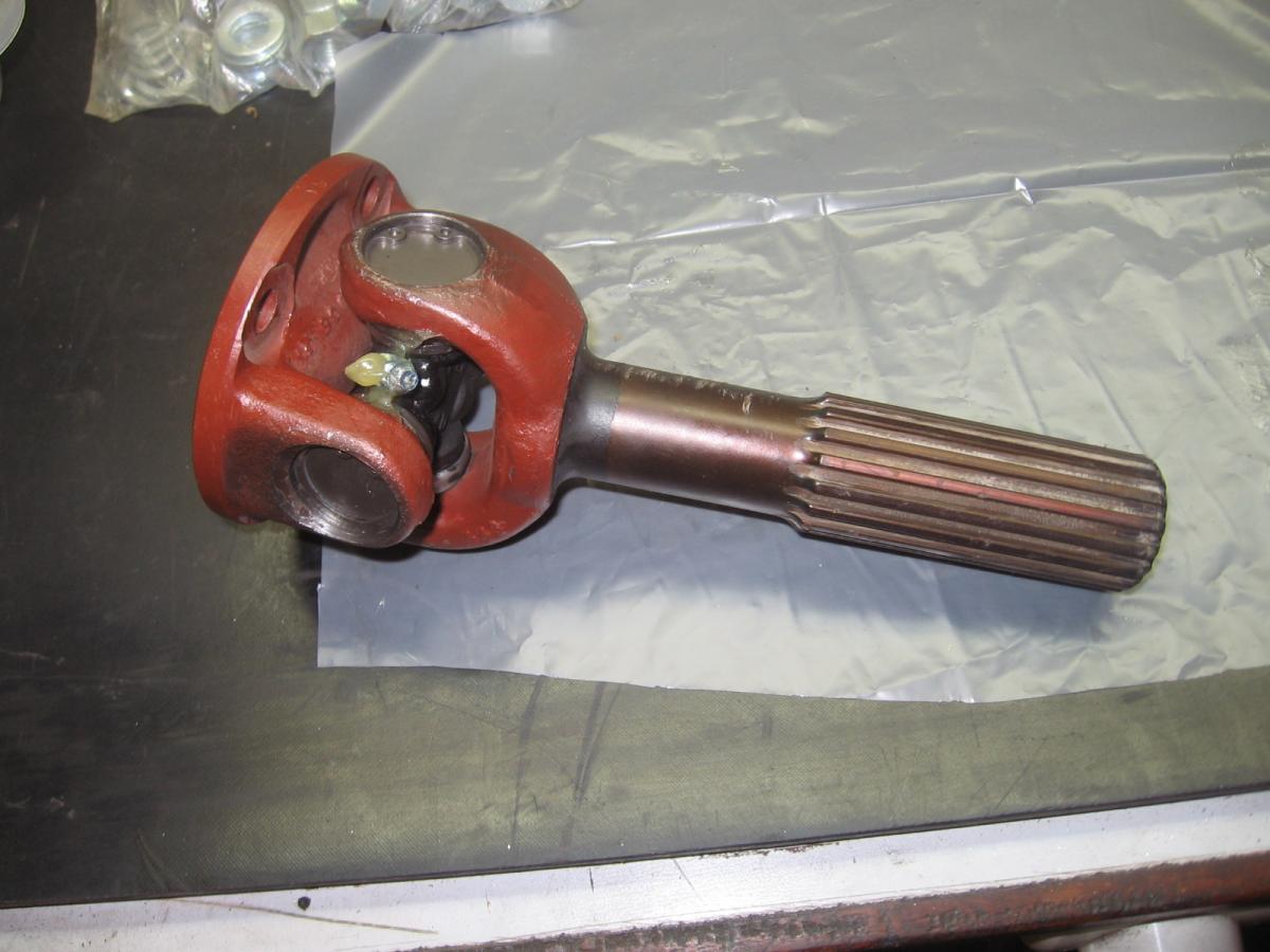

Posté 01 April 2016 - 05:36 PM
comme promis, voici la dernière livraison en date

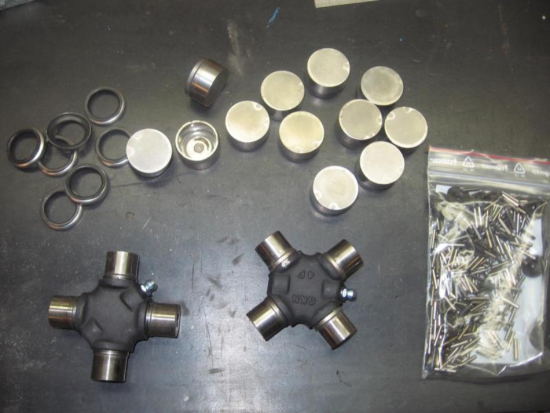

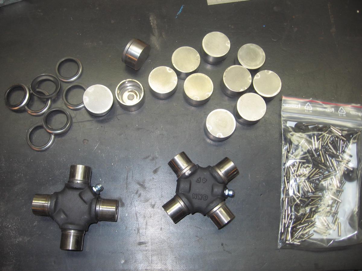

autrement je me suis atteler à la réfection des croisillons de l'arbre de transmission et du coup j'ai remonté le yoke en sortie de boite

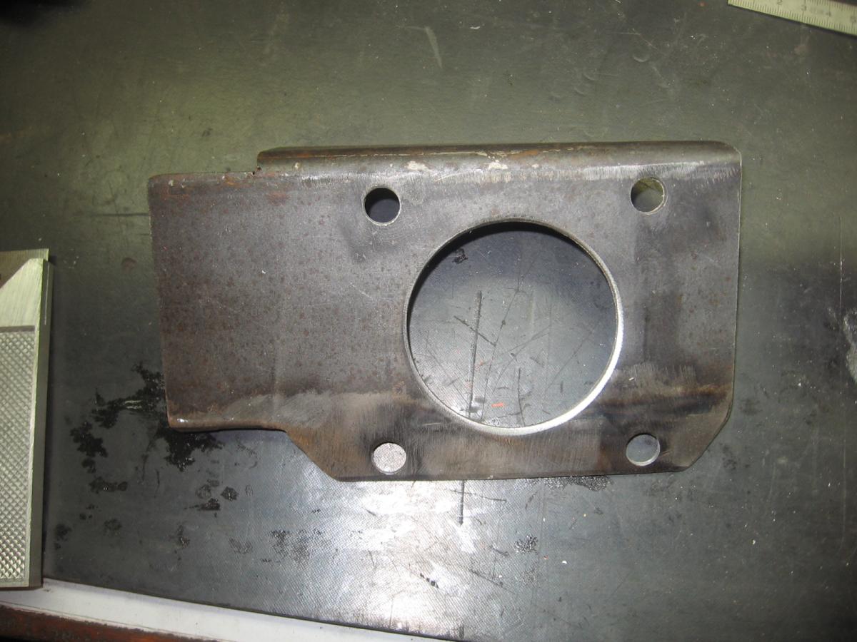

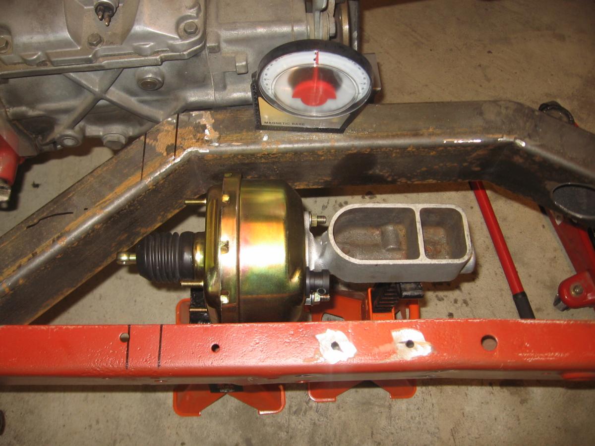

j'ai fait un petit support pour le maitre cylindre de frein et l'assistance pour pouvoir les positionner et le moins que l'on puisse dire c'est que ça rentre au poil de cul près
reste à découper le Xmember pour le passage de la tringlerie et je pourrai pointer le tout au châssis
