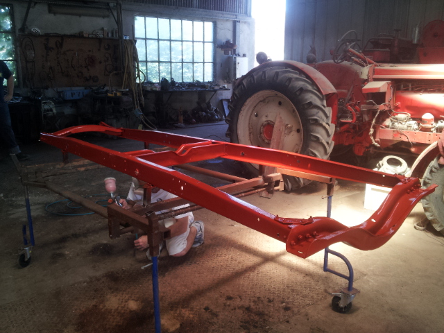

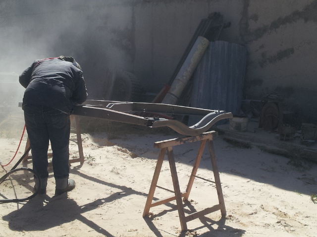

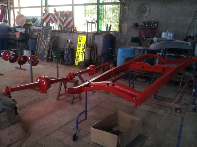

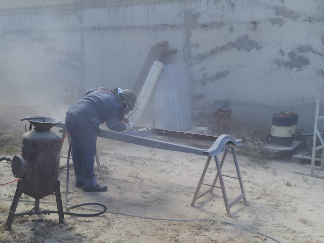

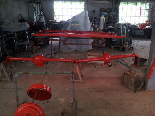

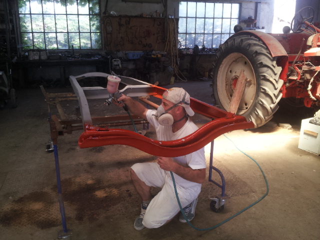

Le WE dernier j'ai jamais autant avancé en une journée, au programme pâté de sable et peinture
Rien en remplace le sablage pour décaper la rouille et la saleté et se rendre compte de l’état réel de l'acier

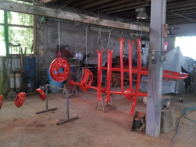

Apprêt Epoxy pour protéger les pièces décapées
Châssis, pont Banjo, Pont 8", tambour, backing plate, I-beam, tirants et arbre de transmission, j'en oublie peut-être
20150613_115616.jpg 20150613_121942.jpg 20150613_163752.jpg 20150613_163802.jpg 20150613_163816.jpg
C'est quand même plus sympa de bosser sur des pièces propres

#46 Sponge
Posté 20 June 2015 - 09:19 PM
Lorsque tu sables dehors, tu as un casque avec apport d'air?
#47 deome
deome
  • 1661 Messages :
  • Location:AIN
Posté 20 June 2015 - 11:57 PM
c’était pas chez moi, un pote qui m'a proposé ses services pour le sablage, le hangar est chez lui et c'est clair que ça aide
Sponge, son casque a effectivement un apport d'air et Lilian, non j'ai pas fini les restes de peintures du tracteur :D, sa peinture est d'origine avec une belle patine, c'est un tracteur Russe assez mastoc, je ne connaissais pas le modele

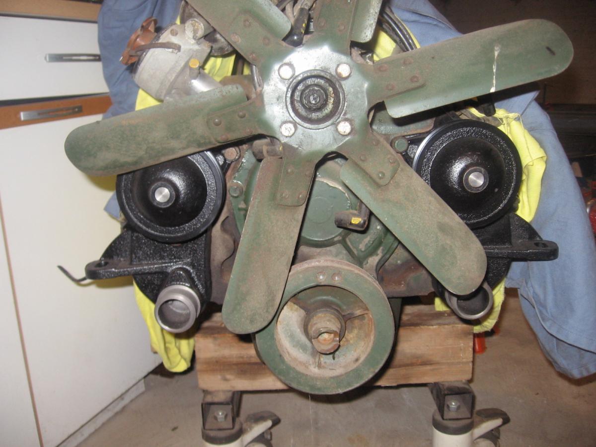

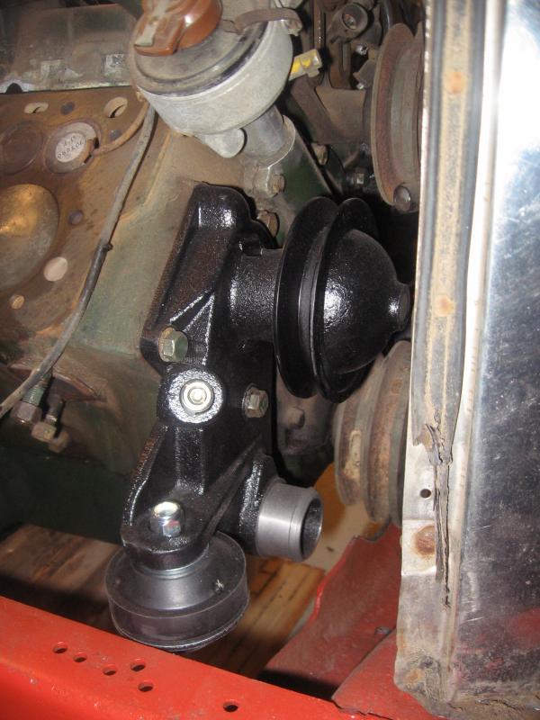

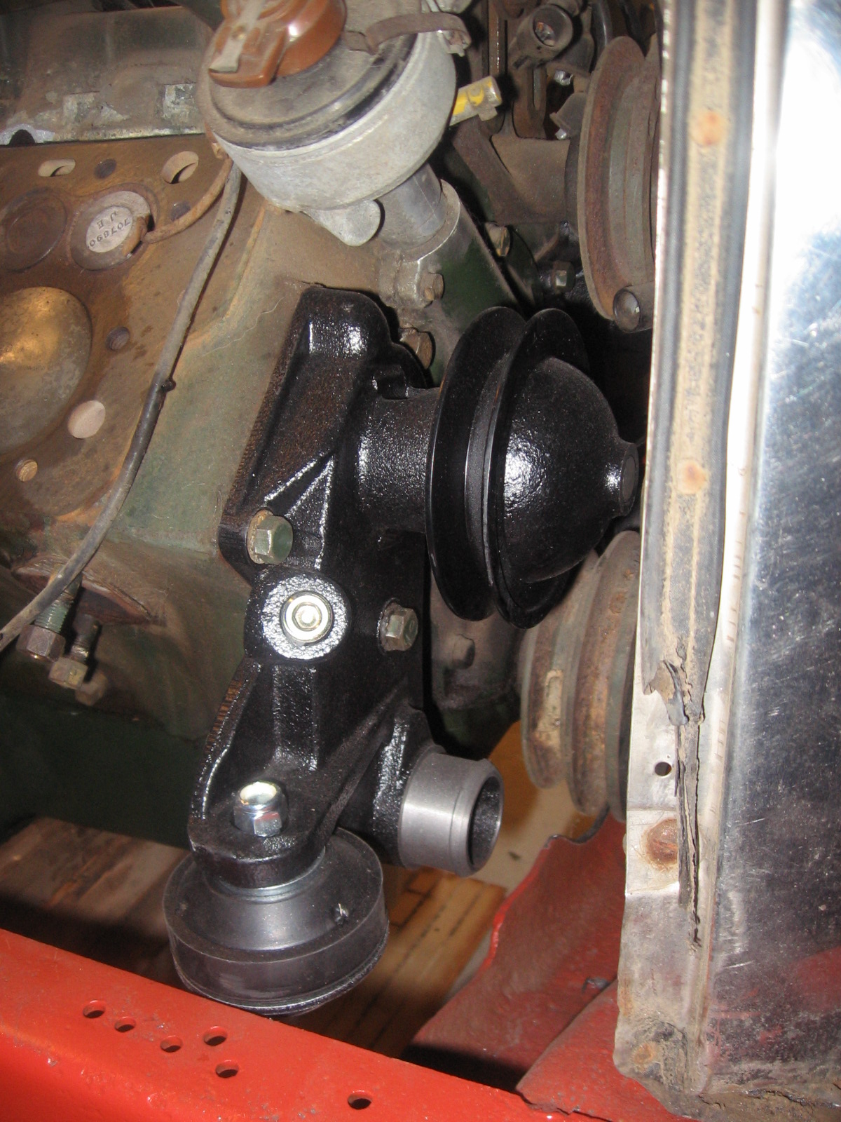

Je monte les nouvelles pompes a eau Ford US sur le bloc Cargo, les pompes servent de support moteur et sont plus basse que les pompes Françaises, je peux comme ça positionner le moteur et créer les supports châssis à la hauteur définitive

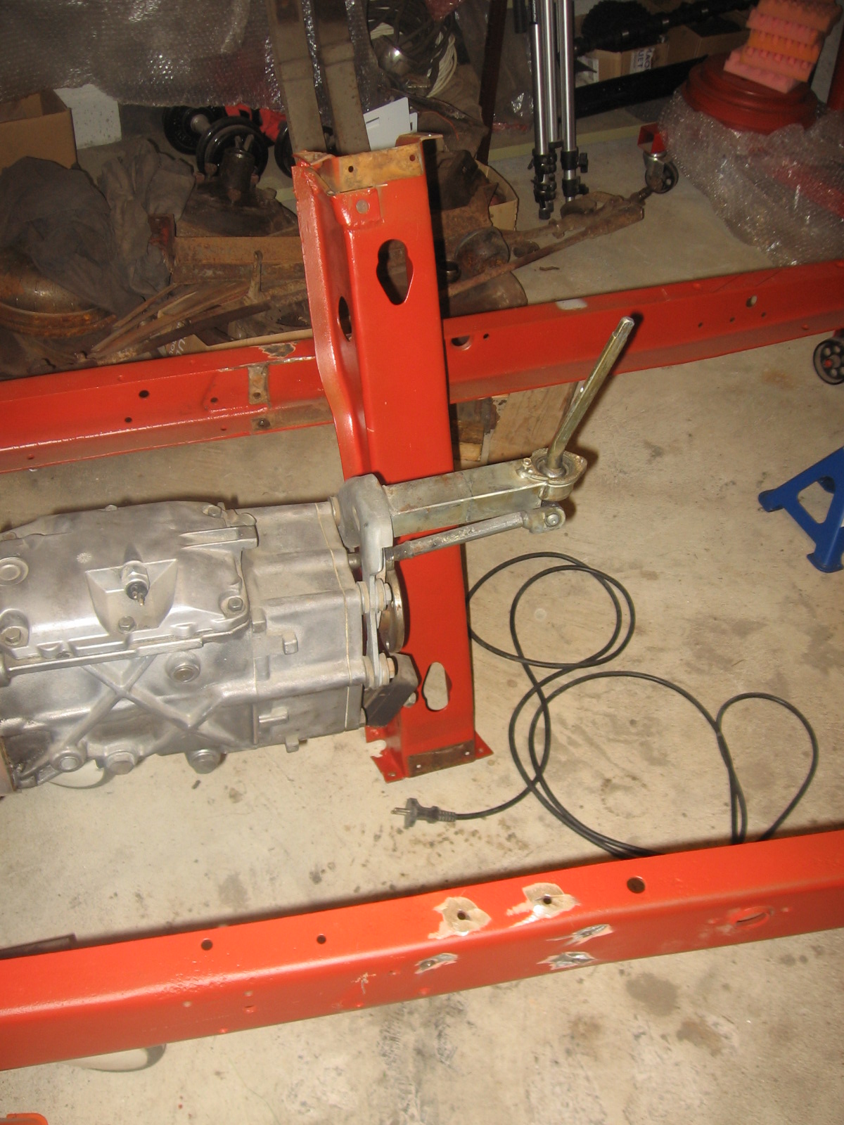

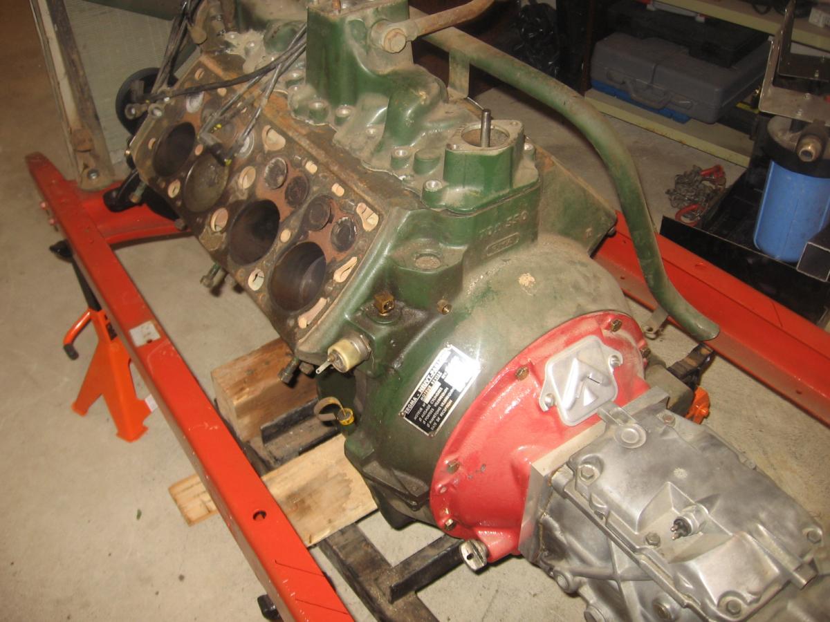

J'assemble le moteur et la boite et jette tout ça dans le châssis, malheur, l'ensemble est trop long et la traverse centrale gène, qq coup de disqueuse pour faire sauter les rivets et la traverse dégage,
Il faudra créer un X member pour renforcer tout ça

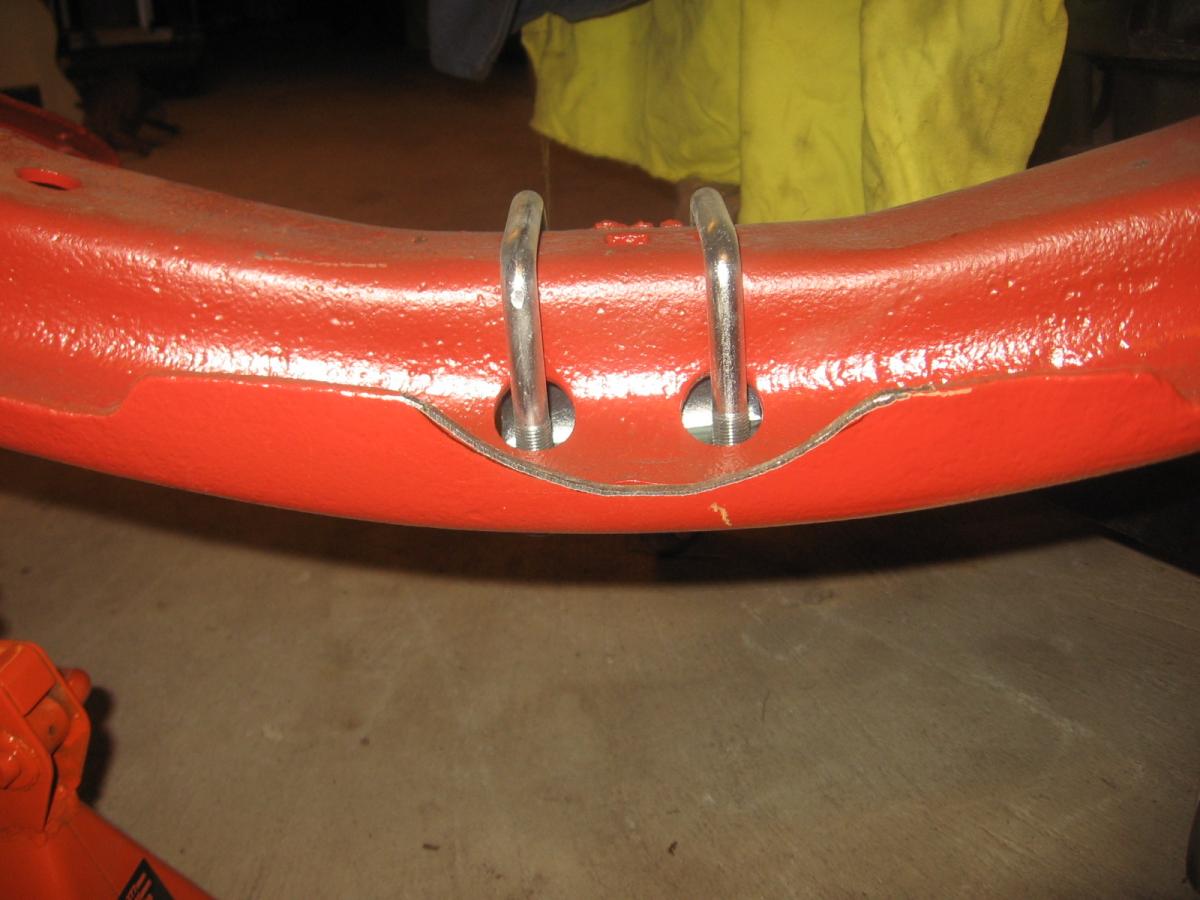

Je dois aussi échancrer la traverse avant pour permettre a la poulie du vilo de passer

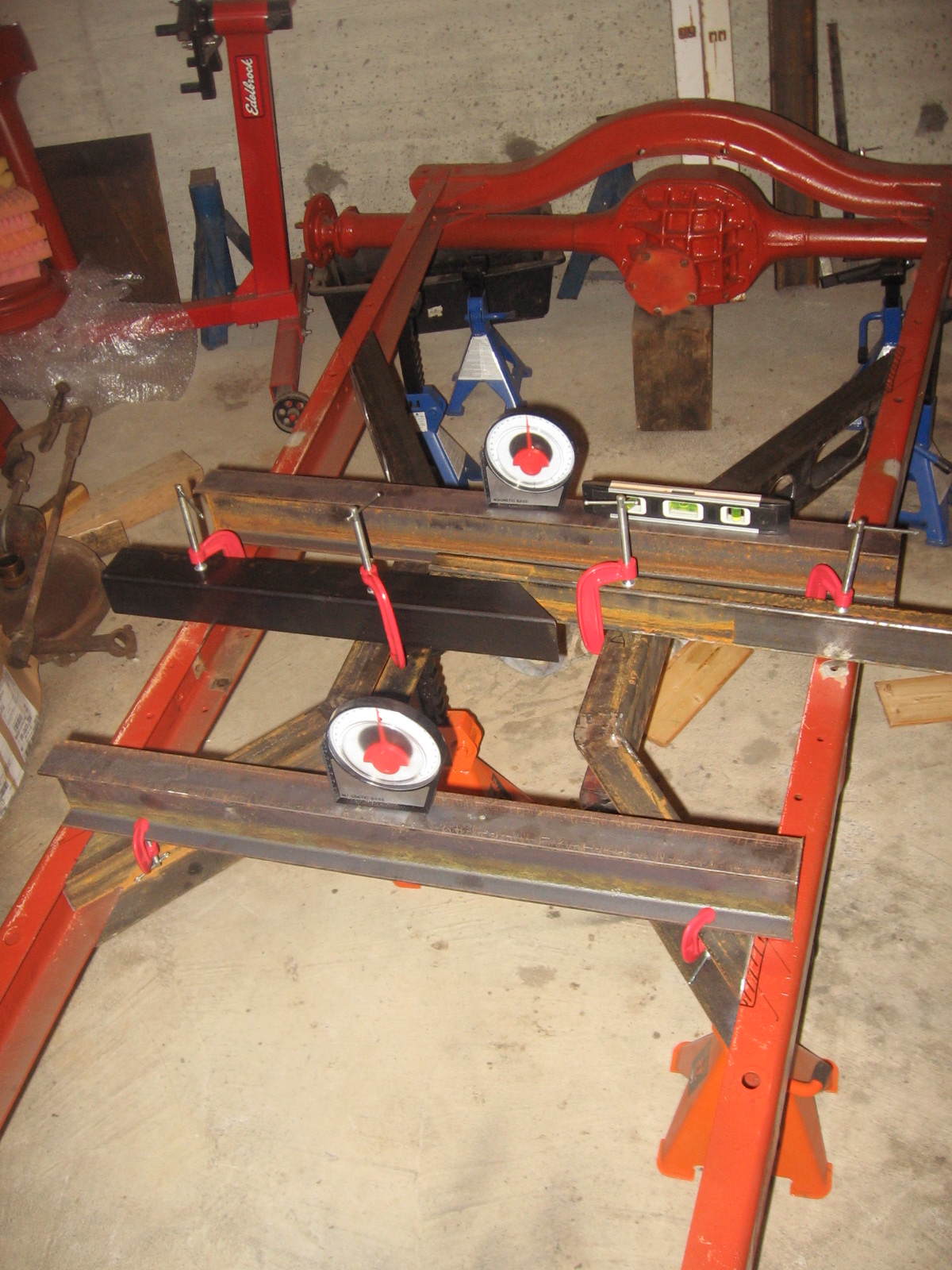

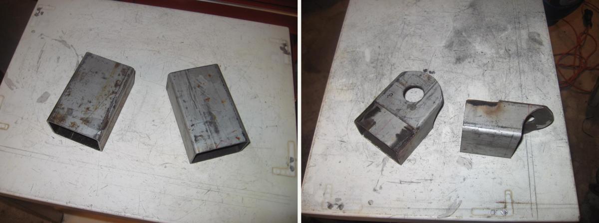

Le moteur est positionner et je peux me lancer dans la conception des supports châssis

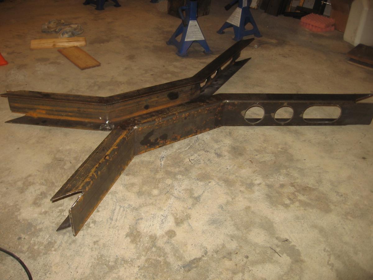

la suite, confection du X member

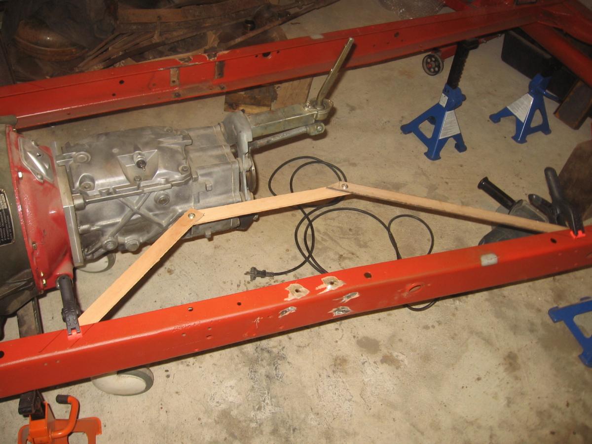

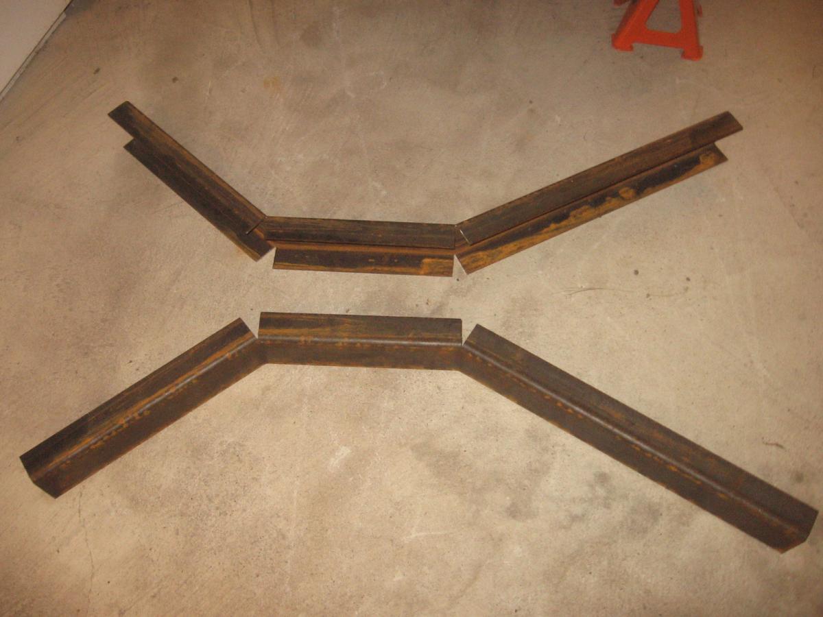

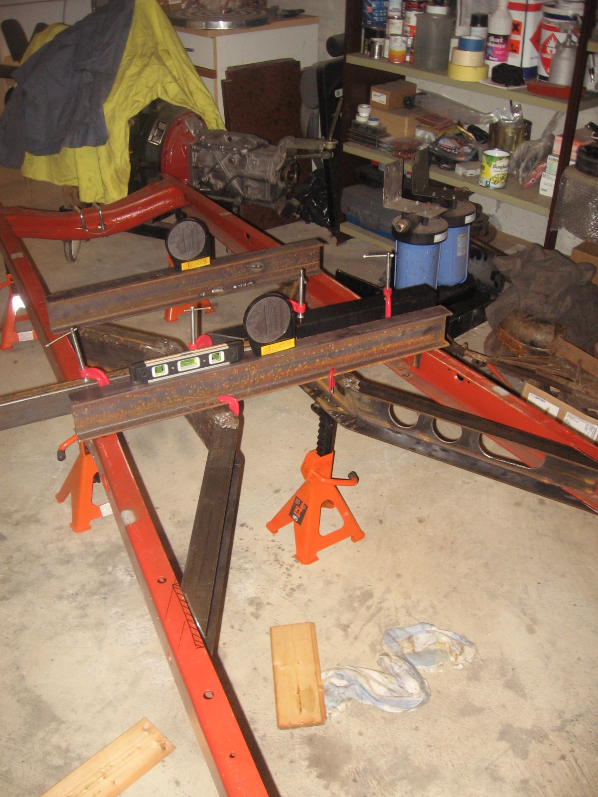

on commence par un petit gabarit en bois histoire de pas couper n'importe comment et surtout prevoir la place pour le maitre-cylindre de frein et son assistance, puis je découpe une section en U pour donner la forme
Je bouche les trous et en fais d'autre pour le style, j'ajuste les extrémités pour les adapter parfaitement aux rails du châssis qui ne sont pas parallèles
Je mets en place les morceaux du X member pour les pointer,
Une fois le moteur et la boite en place je pourrais finir le X member par les tubes ou tôle reliant les 2 parties et par la traverse supportant la boite
