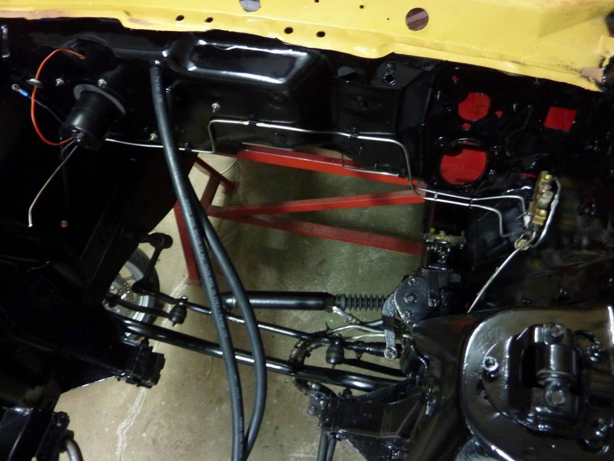

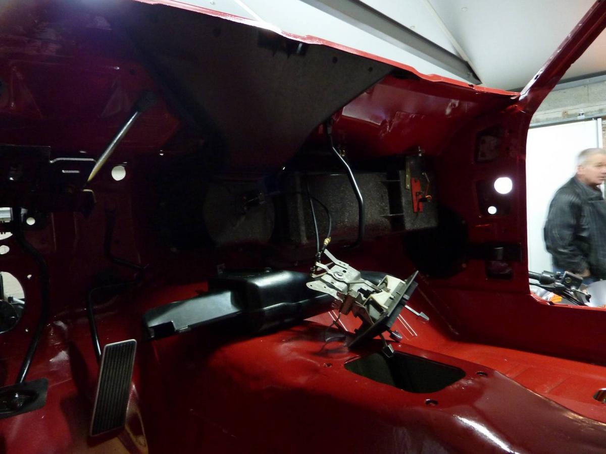

Coucou,

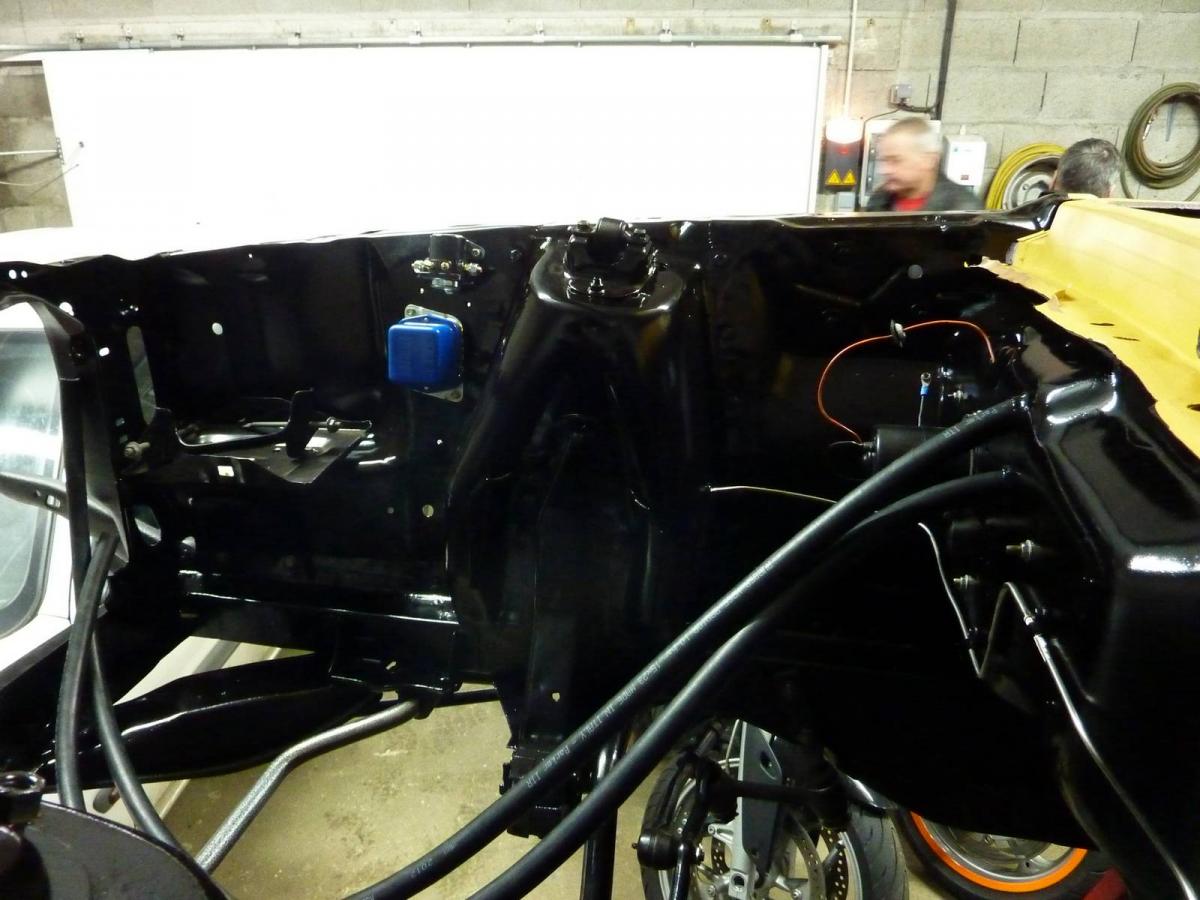

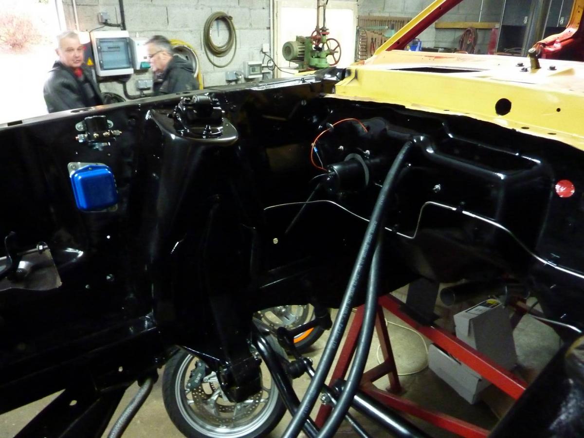

Bon, ce week-end, une peu de remontage encore une fois.
- Starter relay + régulateur

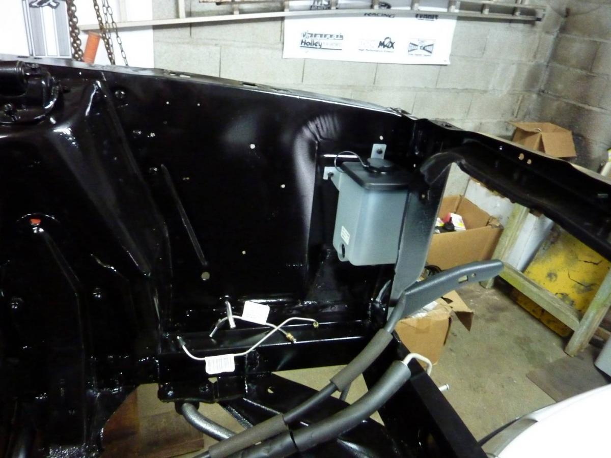

- réservoir lave glace ( pas certain de son emplacement )
- Trappes d'aération
- Boîtier de chauffage x2. ( bha oui, il faut penser à monter la trappe d'aération avant le boitier.)

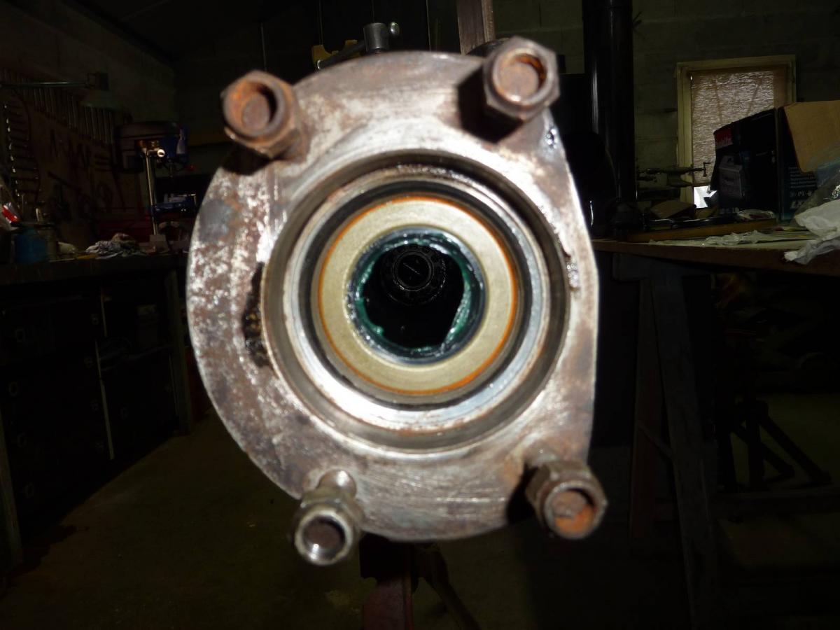

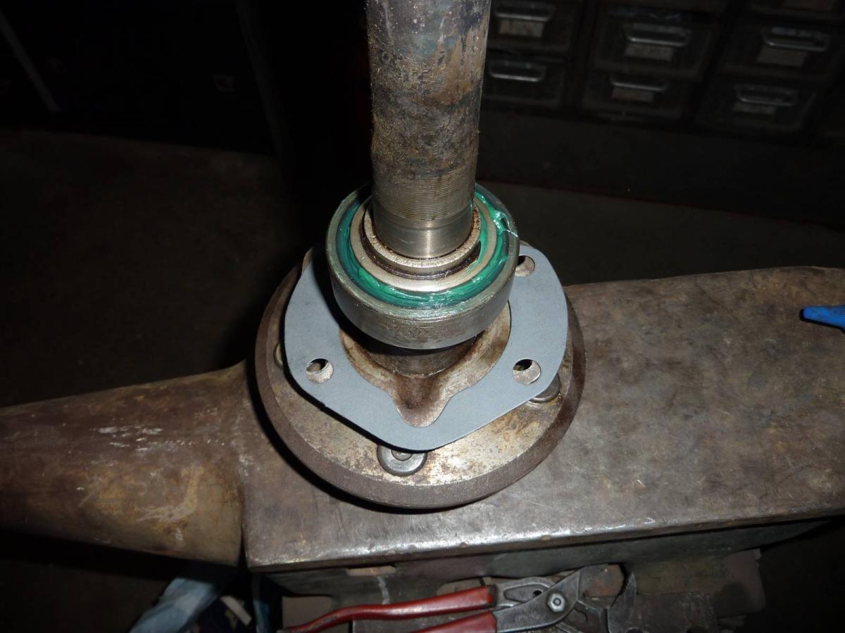

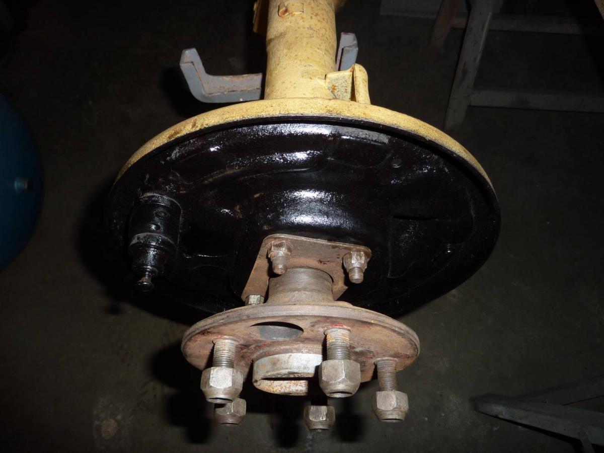

- Arbres de roues + garnitures. Il sert à quoi le câble de retenue? Il était absent côté droit. Indispensable ou pas?
- Diverses bricoles

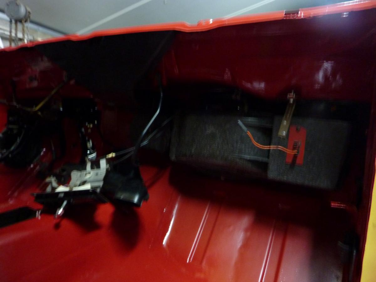

Et pour finir, le savaouça du jour : (si quelqu'un a une idée)
Bisous.
#228 kevin31
kevin31
  • 936 Messages :
  • Location:Toulouse(31)
  • Mustang:SR 69 GT
Posté 27 January 2013 - 07:56 PM
Tu es bon pour le lave glace. ;-)
#229 Lancelot
Posté 28 January 2013 - 07:50 AM
Par contre je pense que tu dois mettre les commandes du chauffage une fois le bas du tableau de bord remonté, car il entre par l'avant
#230 Lilian
Posté 28 January 2013 - 08:33 AM
puis il manque l'isolation phonique et thermique de la cloison parefeu, c'est la seule qui a vraiment de l'importance si tu veux un peu moins de bruit dans la voiture !! tu vas trop vite !!
#231 damien-mach1
Posté 28 January 2013 - 09:06 AM
Oué, normalement c'est à peu près ça.
Je sais bien, c'était pour voir si ça ne force pas trop.
C'est bien prévu, je dois avoir ça dans mes cartons. C'est le kit de chez MU en plaques goudronnées.

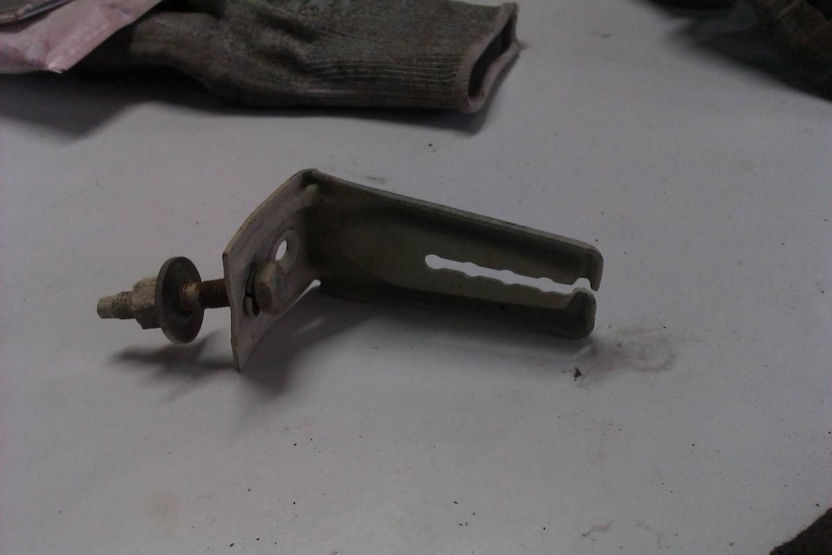

Personne a une idée pour la petite patte sur la dernière photo et sur l'utilité du câble de retenue des machoires?
Ce message a été modifié par damien-mach1 - 28 January 2013 - 09:47 AM.
#232 57-Hervé
Posté 28 January 2013 - 11:52 AM
Pour ta "papatte kivaou" ce n'est pas un des support du boitier de chauffage ?
Sur les 68' avec clim, il y en a une qui ressemble un peu, et de mémoire, elle est en haut a droite du boitier...
#233 damien-mach1
Posté 29 January 2013 - 08:12 AM
Non, je ne pense pas, c'est une patte qui a été sablée avec la caisse, mais où étaitelle?
#234 Lancelot
Posté 29 January 2013 - 08:28 AM
Franchement aucune idée, jamais vu... => POUBELLE :-)
#235 coupe69
Posté 29 January 2013 - 11:24 AM
ce ne serait pas une patte de maintient de câble , frein? accélérateur?
un truc comme ça ?
Ce message a été modifié par coupe69 - 29 January 2013 - 11:25 AM.
#236 damien-mach1
Posté 30 January 2013 - 01:58 PM
Ca vient pas du frein de parking, tout est ok de ce côté là.
On verra bien si je perd un morceau quand elle roulera. <_<

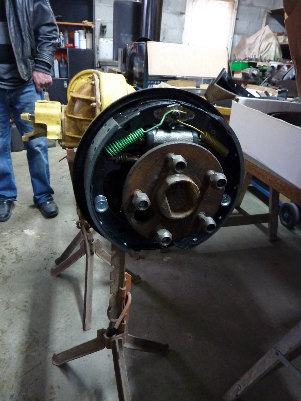

#237 MachIntoche
MachIntoche
  • 465 Messages :
  • Mustang:Boss 521, 1970
Posté 15 February 2013 - 12:09 PM
superbe boulot ^^
et dire que j'ai failli rater ça !!!
#238 Lilian
Posté 15 February 2013 - 01:43 PM

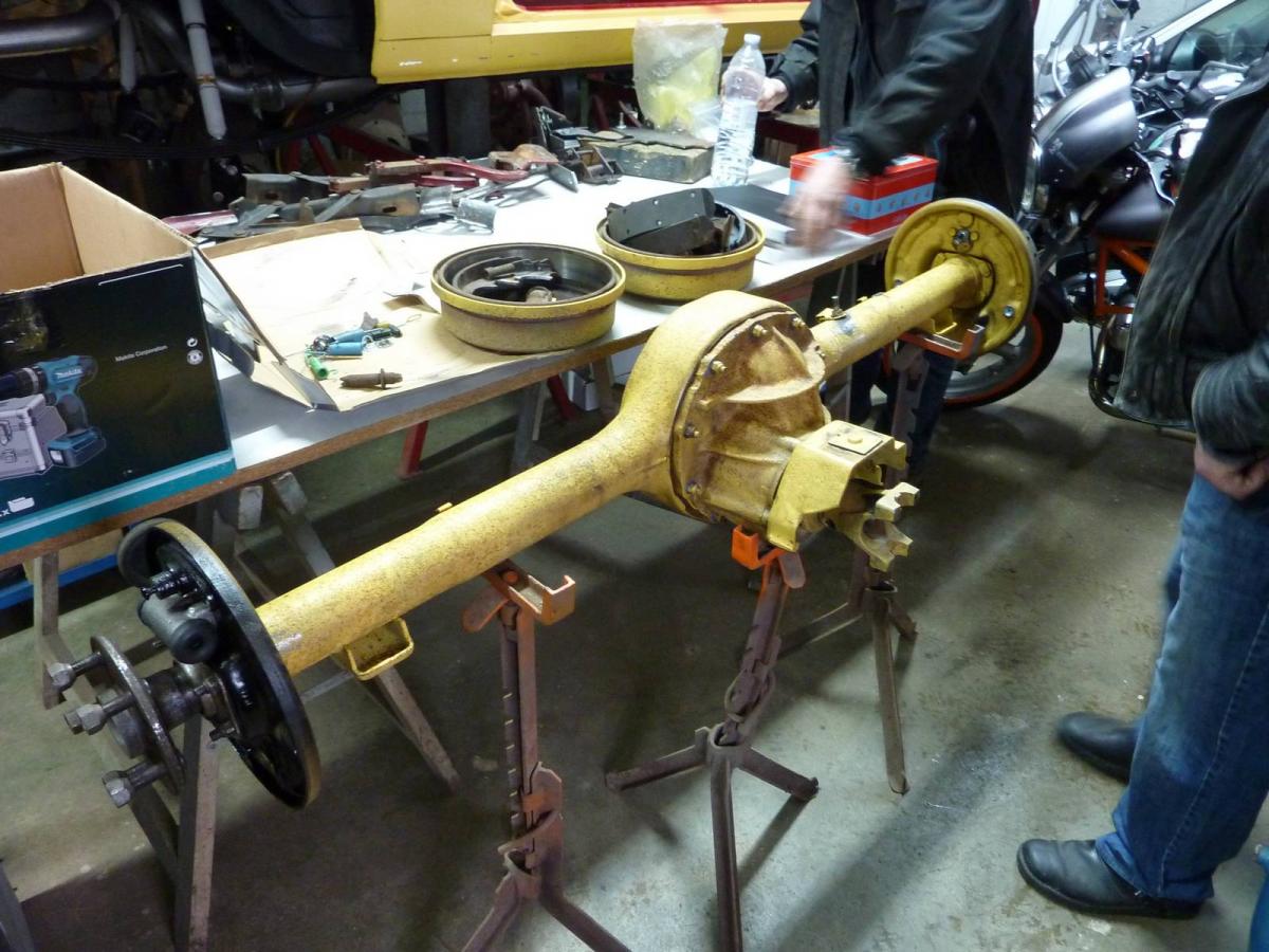

je viens de voir un truc, tu n'as pas chanfreiné les garnitures de freins !! ça risque de moins bien freiner avec une attaque forte puis plus rien, il faut les poncer en biais avec du gros papier (40) !!
#239 cyril
Posté 15 February 2013 - 04:09 PM
c'est loin dans ma tête mais je crois que le câble contribue au rattrapage automatique d'usure....
en tous cas il le faut des deux cotés, moi les deux sont présent !
pour la pâte la je vois pas, jamais vue sur mon modèle....

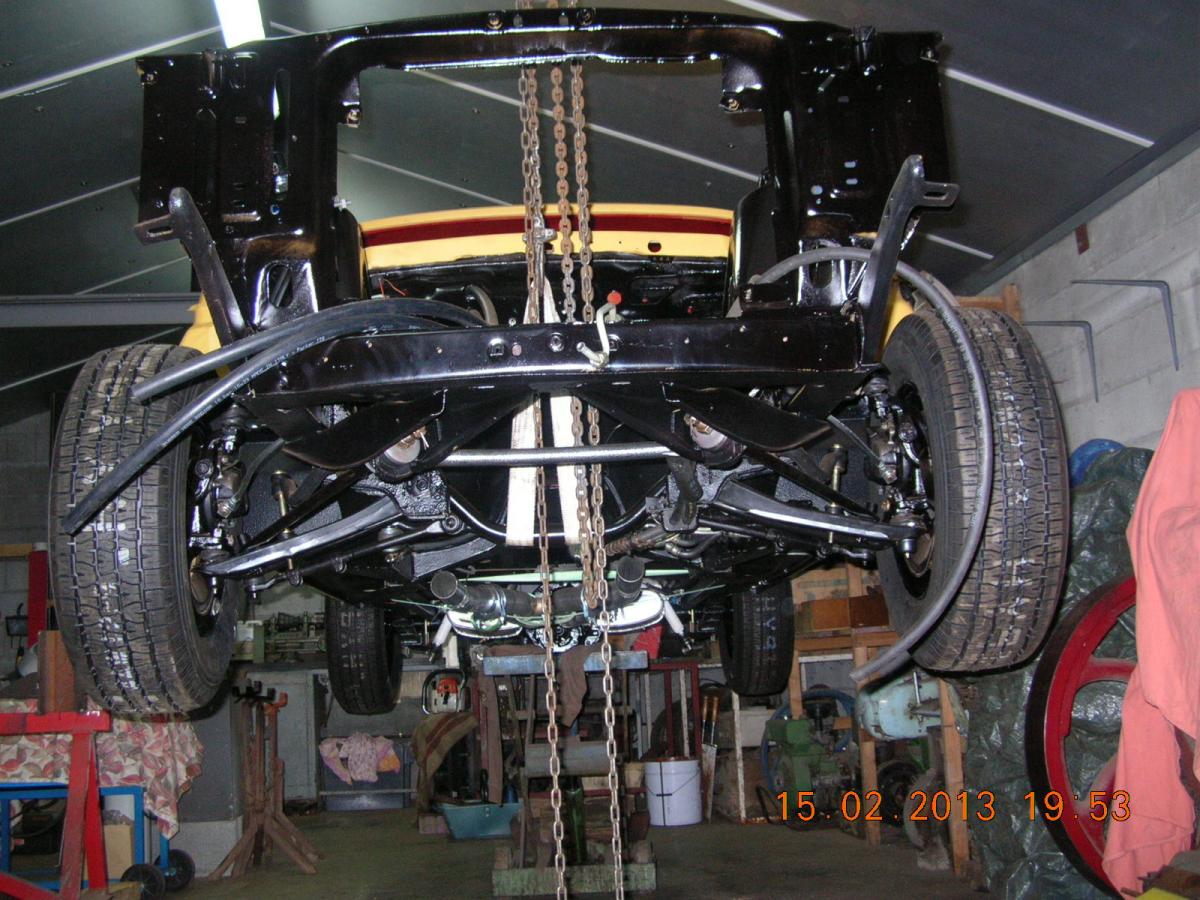

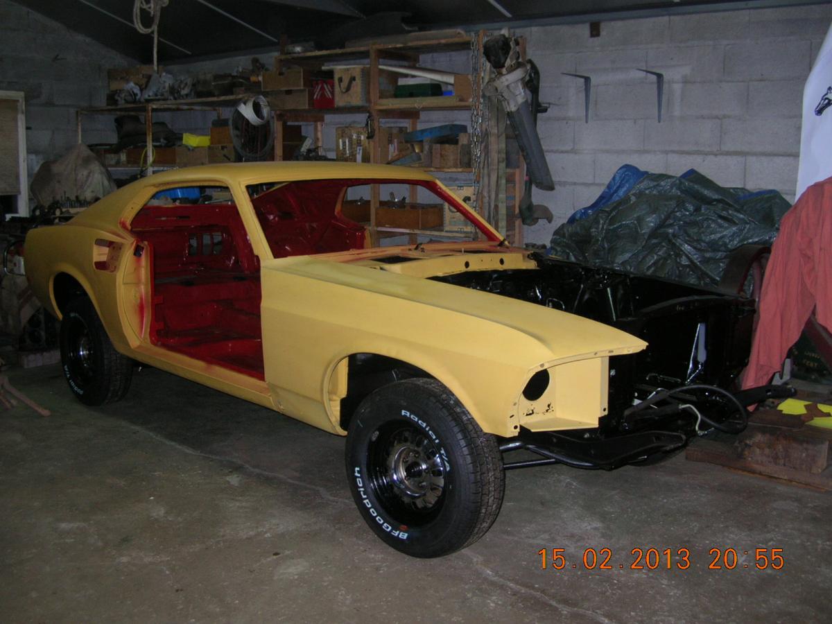

#240 damien-mach1
Posté 15 February 2013 - 10:27 PM
Hello la compagnie.
Merci pour l'info lilian !
C'est bien ça Cyril pour les câbles et la patte, memez=>

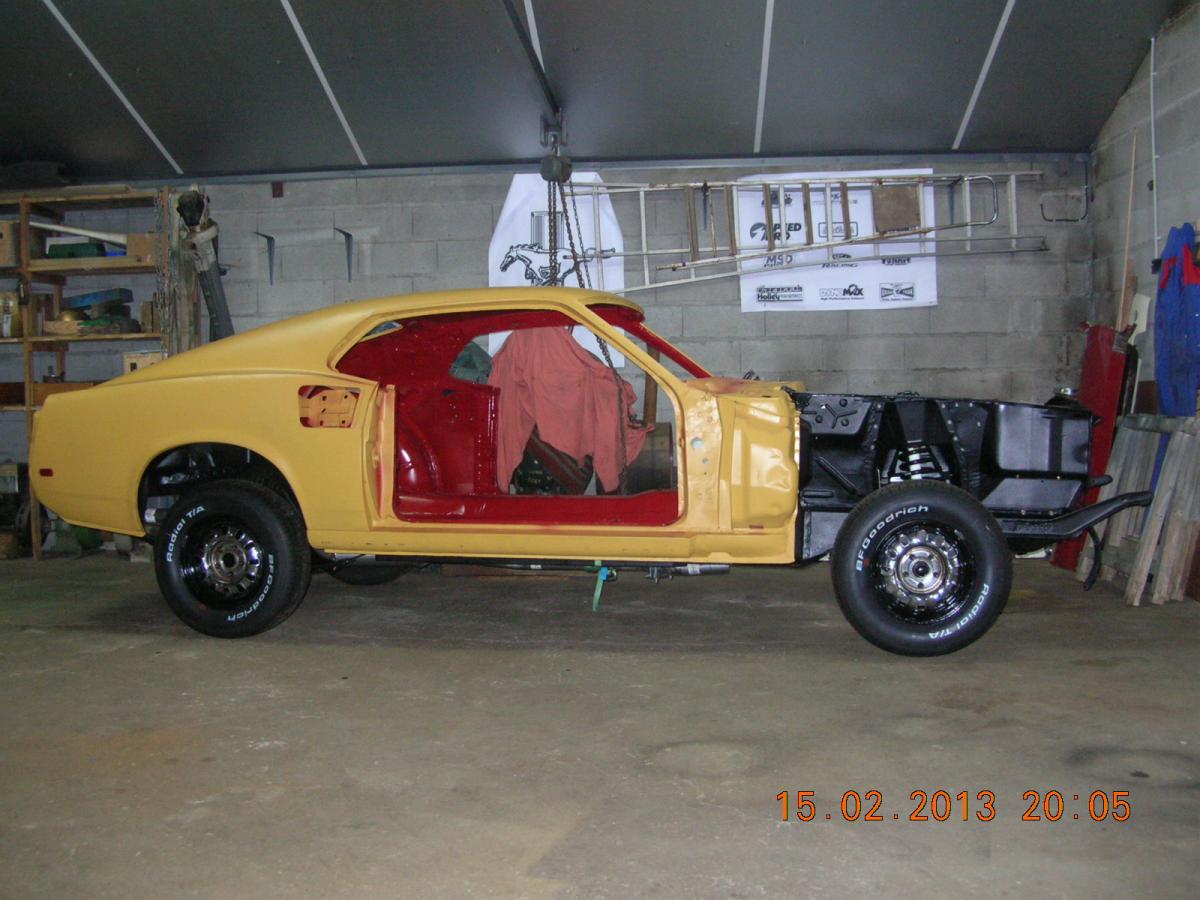

Le pont est donc tout remonté avec son nouveau couple cônique Richemond, rapport 3.82. ( les pneus vont en prendre plein la tronche! :mrgreen: )
Sinon, un grand changement est survenu aujourd'hui. La Mustang s'est transformée en 4x4! :blink:
Bisous.
Le paternel en action avec sa burette
C'est quoi ce 4x4 jaune dans le garage?
La classe, non?
