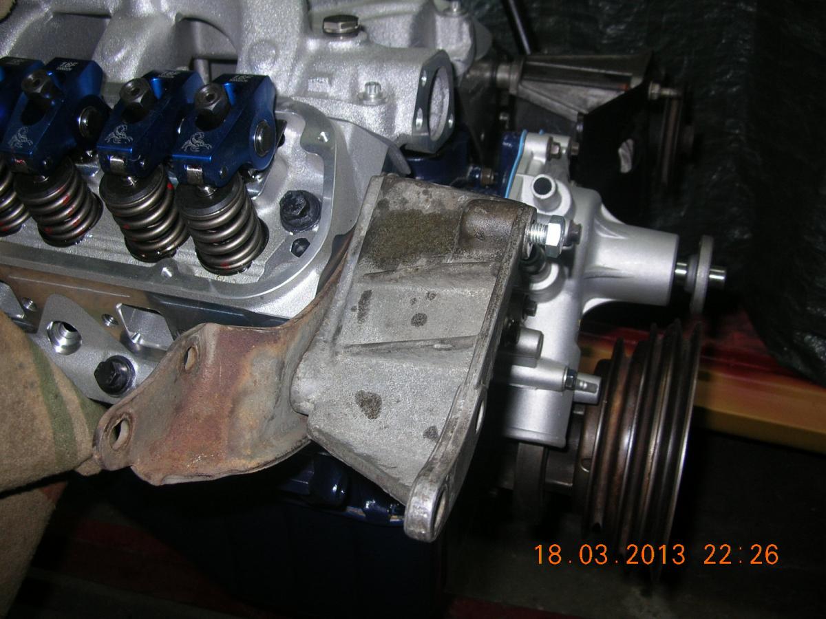

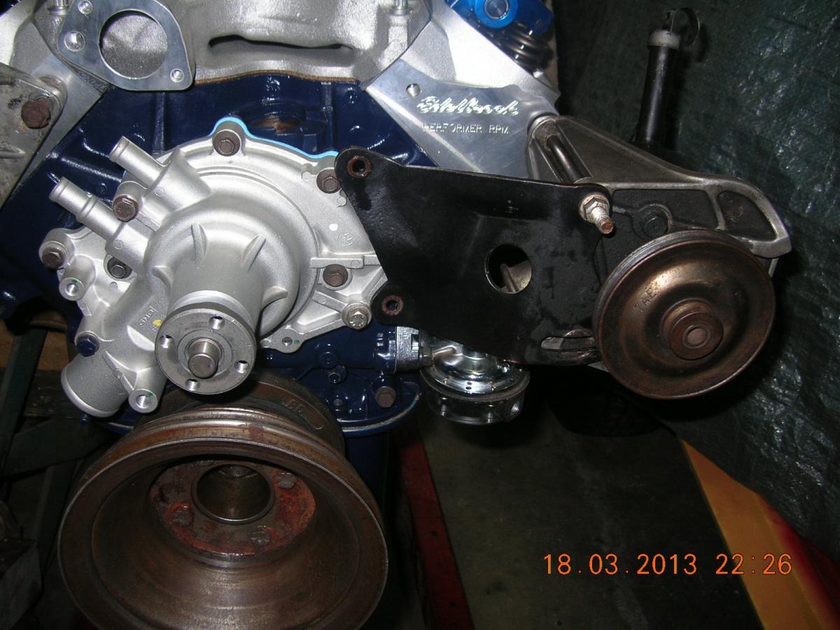

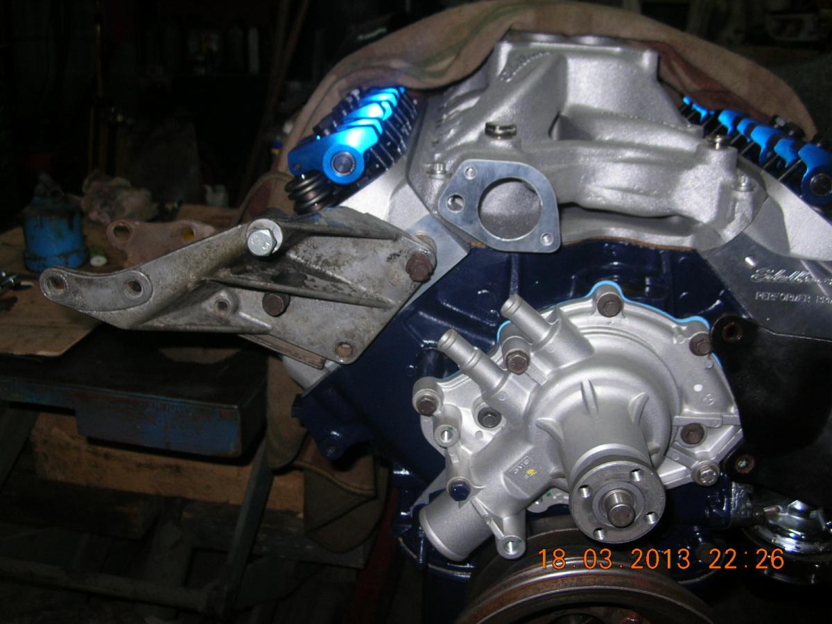

Bon, à moi de poser des questions :
Comme mon 351 provient d'un Econoline, les supports et poulies d'accessoires ne conviennent pas.
La poulie de vilo est énorme. Elle est surement plus petite sur une mustang et le déport est surement différent. Fixée avec 4 vis. Normal??
Ma poulie de pompe à eau a 1 gorge et est toute petite.
Le support de DA provient d'une mustang, mais ne correspond pas ????
Le support d'alternateur était dans les cartons avec le 351 mais ça ne va pas du tout.
Je n'arrive pas à trouver des images ou éclatés du montage d'origine de toutes ces poulie et courroies.
Merci de m'éclairer car je suis un peu perdu là!

#272 cyril
Posté 19 March 2013 - 08:58 PM
Merci pour vos réponses.
Pour mes problèmes de poulies et supports cités plus haut, pas d'infos ?
Merci d'avance.
je pense qu'il va falloir que tu te rencardes au prés d'un mustangueur qui a un windsor !
afin de comparer les pâtes de support......

#275 damien-mach1
Posté 22 March 2013 - 11:28 AM
Super!
Ah oui, je veux bien. En plus on a tout pareil!
Photo des supports poulies courroies...
Merci d'avance.

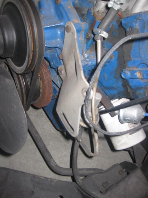

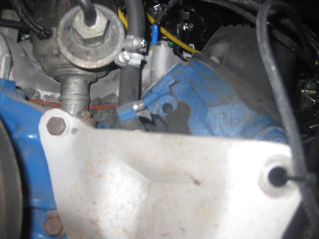

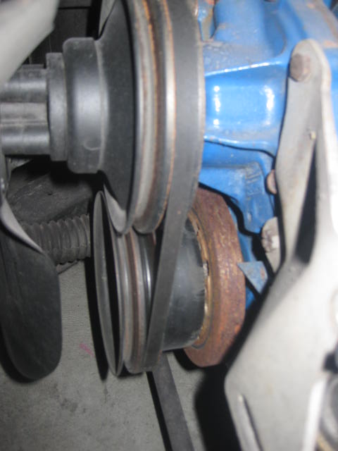

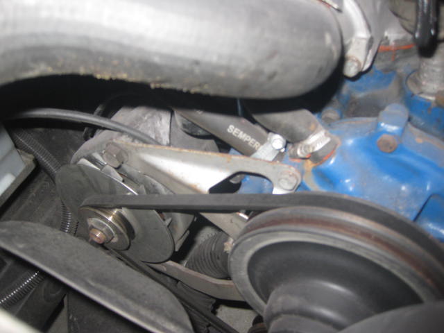

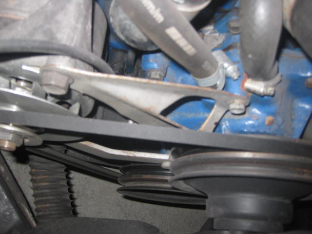

#278 Lancelot
Posté 23 March 2013 - 09:13 PM
Voilà, sais pas si tu vois qqchose, redis-moi si jamais
#279 Lilian
Posté 23 March 2013 - 09:21 PM
moi j'ai vu un truc, manque une courroie :king:
#280 damien-mach1
Posté 25 March 2013 - 08:22 AM
Merci pour les photos!
Je vois qu'il me manque les petits supports fixés sur les culasses avec 2 vis.
Je devrai pouvoir me débrouiller à en fabriquer.
Merci pour ton aide.
Et merci pour ton aide également lilian ( pareil pour RV )! :mrgreen:
