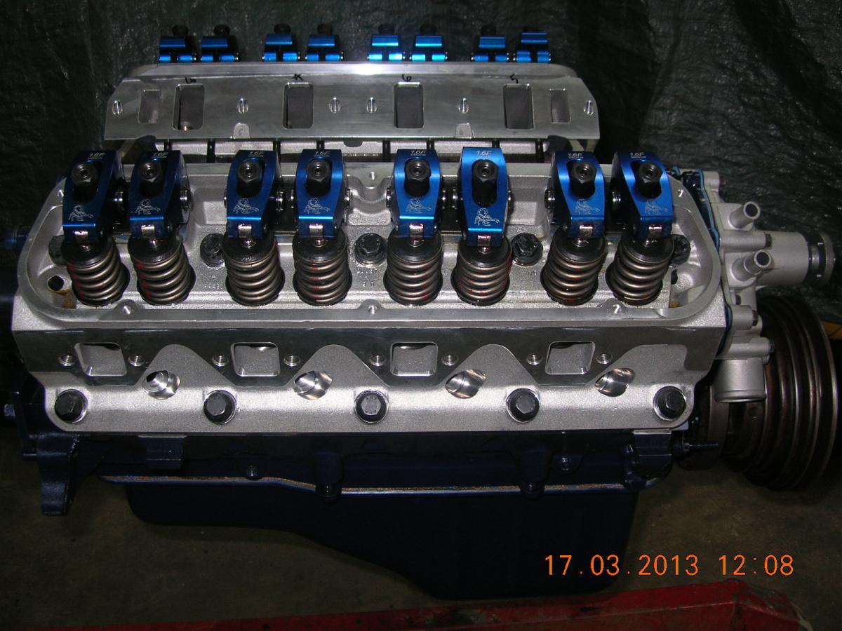

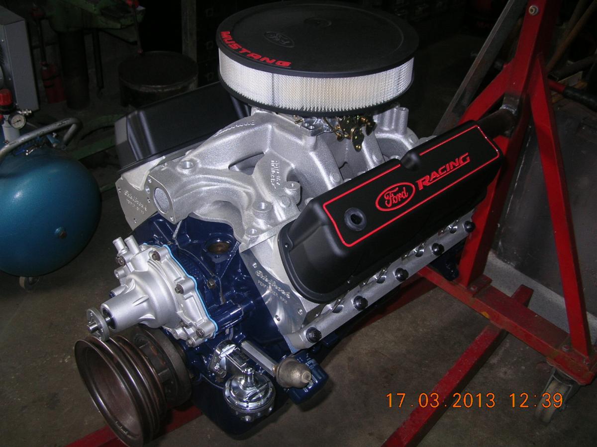

Posté 17 March 2013 - 02:46 PM
Coucou,
Vlà quelques nouvelles de la ptite :

Posté 17 March 2013 - 03:04 PM
Il est vraiment superbe !

Posté 17 March 2013 - 03:20 PM
Superbe, comme tout le reste !

Posté 17 March 2013 - 07:50 PM
Ma gni fique

Posté 17 March 2013 - 08:46 PM
Bô, bô, bô et bô !!! :wub:

Posté 18 March 2013 - 02:26 PM
Ma gni fique
Merci, merci... :mrgreen:
Je suis plutôt satisfait de mes choix "cosmetiques"
