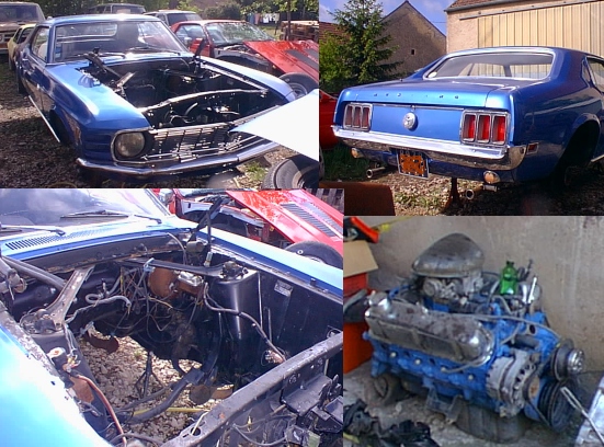

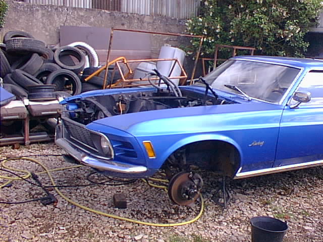

Bon ben apparement c'est une tradition ici, donc je vais faire comme les copain et vous faire partager la resto d'une Mustang 70 coupé Hard Top. La première étape etait de la sortir du trou ou elle pourrissait depuis 2 ou 3 ans sans mecanique et sous la pluie.

Posté 20 August 2004 - 06:03 PM
En train de pourrir ? Elle a pas l'air si attaquée que ca sur ces photos.

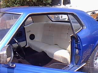

Posté 20 August 2004 - 06:12 PM

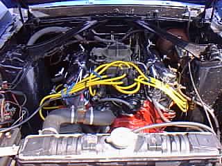

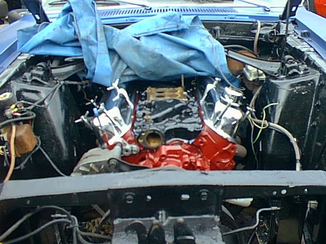

Alors on met deja des roues (obligatoire ca...) un moulbif, et un peut d'interieur. on fignole pas sur les details, faut juste que ca soit roulant pour pas cher. Resultat, on sort l'auto pour moins 5000 € , complete, roulante avec frein, embrayage, alumage et pneus neuf. ca va permettre de tester la bete avant de la mettre en pieces pour un rafraichissement plus serieux. Ceci dit elle malgré tout dans un etat potable et aurait pus continuer a vivre comme ca, mai bon le but c'est de mecaniquer une peut, alors soyons fou ...

Juste une remarque sur la derniere photo ... Tous le monde sait qu'un moteur c'est BLEU , pas ROUGE ! :)
Effectivement, elle etait tres saine, mais deja pres de 3 ans passé dehors sans bouger et a moitié démontée, il etait temps de s'en occuper sinon ca risquait de tourner au drame. en plus malgré l'apparence, elle a été beaucoup bricolée et pas facile de retrouvé tout les morceaux. En fait, la caisse etait nikel. le reste ....

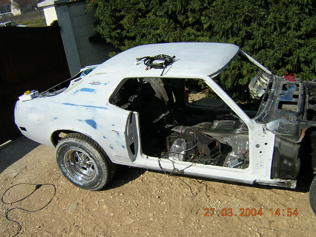

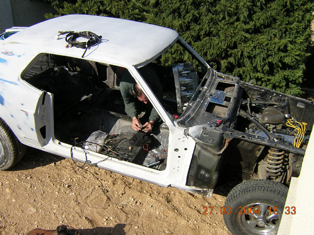

Posté 20 August 2004 - 06:54 PM

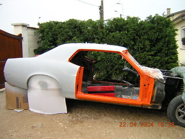

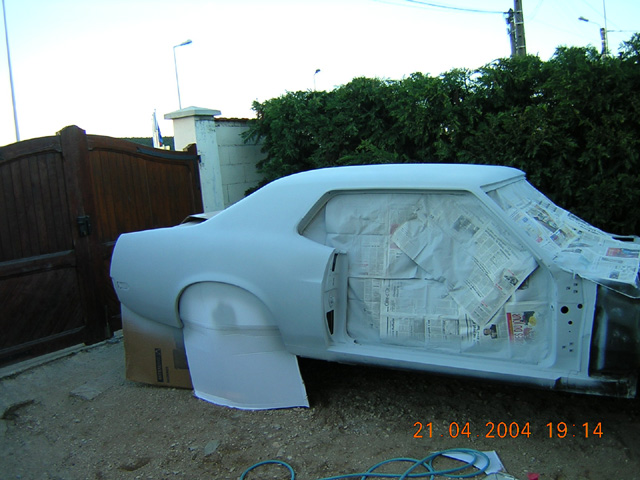

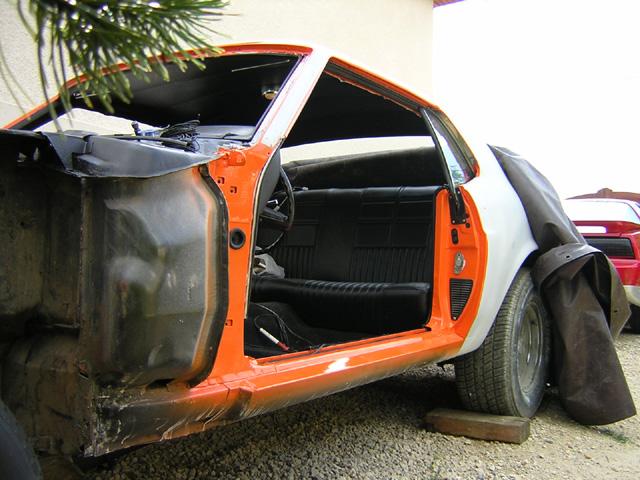

Bon on a roulé un petit peut, on a bien rigolé, pis on a démonté ... je n'ai pas de photo de détail entre temps, mais a la fin de cette serie de photos, le coffre a été refait, le reservoir traité a la resine, 2 couches d'appret polyester, 3 couches de polyuretane et pour les entrées , 3 couches de base ORANGE (volvo 1506) , et 2 couches de vernis. il fallait choisir une couleur, j'ai choisi et tant pis pour la discretion :-)
(ps le bon ordre des photos, c'est de bas en haut hein, j'ai pas enleve l'orange :P)
Ben oui mai moi j savais pas pis rouge j trouvais ca beau :) . mai promis, le prain sera bleu ...

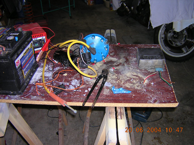

Haaaa un grand moment, le test d'un Duraspark . Alumage electronique d'origine ford monté sur des modèle plus recents. la séance de coup de jus, j vous raconte pas ...

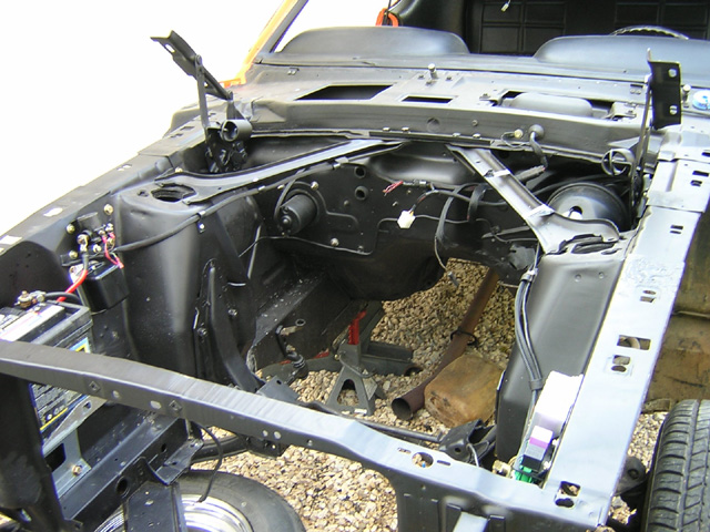

Posté 20 August 2004 - 07:48 PM
Le compartiment moteur. decapé a la tole et repeint. a ce stade la, le faiseau avant est deja bien avancé. on appercoit les sieges arrieres. l'interieur passe du blanc au noir. Le boitier d'alumage et une paire de relais viennent prendre place sur le coté gauche du compartiment. on voit aussi le support de batterie. fabrication maison au cote de l'origine mais en acier galvanisé de 2 même decoupé au plasma. garanti inoxydable :P

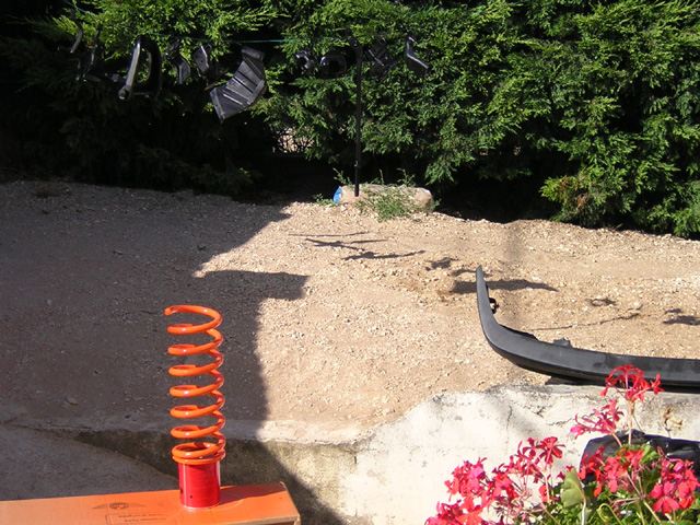

Posté 20 August 2004 - 08:15 PM

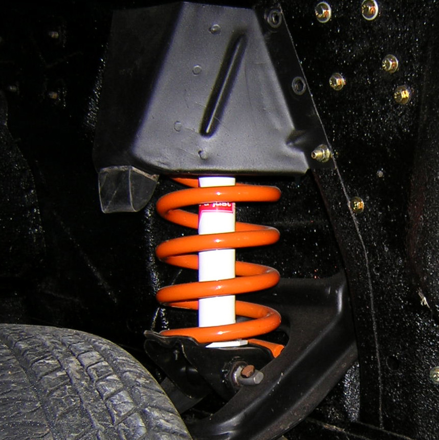

Toutes les pieces du train avant qui ne seront pas neuves ont été grenaillées et repeintes. ok ce resemble un peut a la lessive de la semaine, mais le fil a linge c'est tip top pour ce genre d'opération.
on notera la couleur tres 'boss' du ressort. oui je sais il aurrait du etre noir, mais bon j'fais c'que j veus hein ;-)
Info : Pour le noir mat, je prend du noir feronnerie. c'est antirouille et le satiné est tres beau si on le passe au pistolet. je le dilue a 10% et pour certaines pièces ou je veus un peut de brillant, je rajoute 10 % d'un melange vernis/durcisseur.

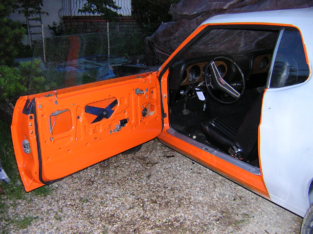

Bon, pas l tout, mais fallait remettre les portes. Elles on été sablées, puis base phosphate, apret polyester, apret polyuretane, base couleur, vernis. ca fait pas moins de 5 cames différentes pour un bon resultat a partir de la tole nue. bon je vous rassure, pour les interieurs, j'ai sauté l'option polyester hein, faut pas etre gogo non plus :P
