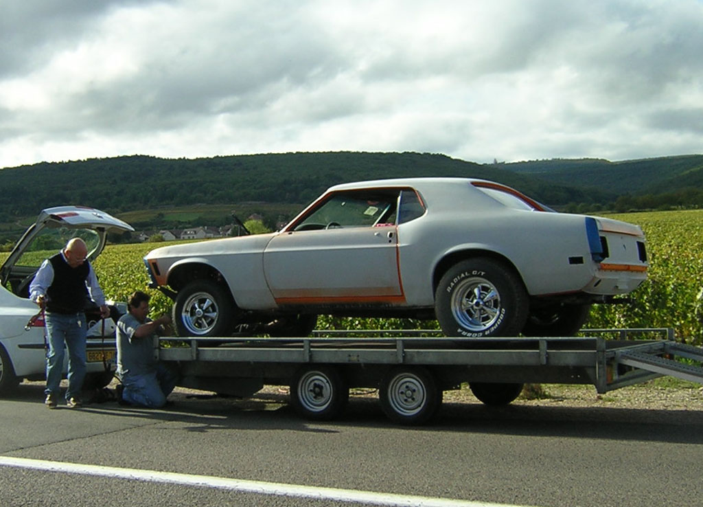

Bon deja l'auto a rejoint ses cartiers d'hivers, pas question de bosser dehors comme l'an passé ....

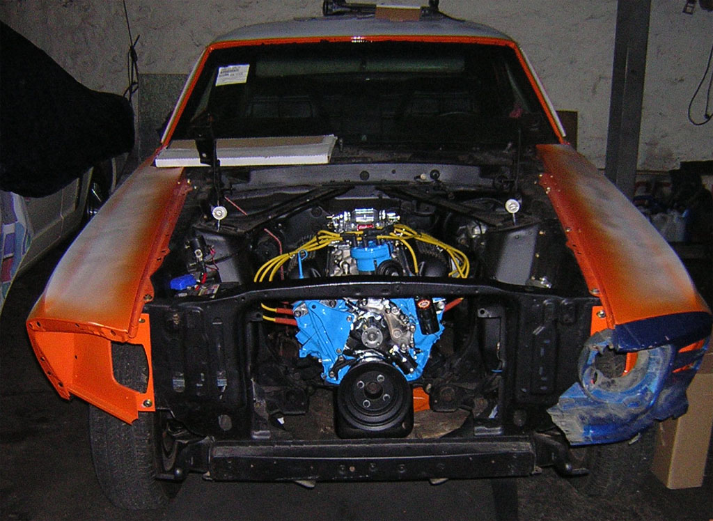

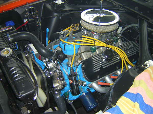

Depuis le Moteur a été completement reconditionné en neuf et il a rejoint le compartiment moteur. Il y a un post qui detail sa composition quelques part, je laisse le soin a King Link (da Sponge) de nous retrouver le liens :D
La boite et la transmission sont remontées. Il me reste 2 ou 3 soudures sur la ligne d'echappement et quelques pieces pour finir la mecanique. Ceci dit ca tourne rond, et sa roule puisque nous avons manoeuvrer dans la rue pour remonter la voiture sur le pont.

Fififo au sanglage, assisté par les noeuds marin du président Blanquart (que je remerci pour la mise a dispo de la remorque du Vespa Club de Dijon)

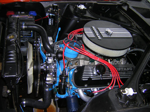

Aller une autre un peut plus avancée. le filtre a air est provisoire, j'attend un 13'' alu avec la meme deco que les couvre culasse. Par contre un detail me gene un peut. regardez la vis qui tien la bobine, c'est pas terrible. si quelqu'un avait une vis avec la meme tete que celles qui tiennent le support d'alternateur sur l'autre culasse, je suis interessé.
ps: on ne le voit pas sur la photo, mais il tourne a 800 rmp :wink:

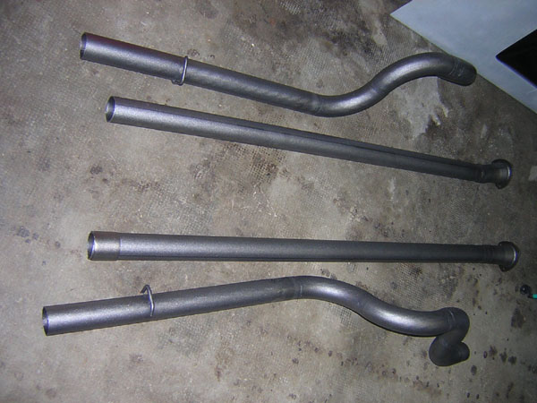

Juste une petite photo de la ligne d'echappement 'Plombier' réaliser en tube de 60. Une barre de 6 m de tube, 8 coudes long a 90°, un peut de soudures, un coup de grenailleuses, reste un coup de peinture special collecteur Restom a mettre la dessus, et c'est garantie 20 ans :wink:

c'est efficace ce montage ? :gratte:

pas de muflers ( silencieux )... :?: :!:

Si bien sur, il y a un muffler 2 1/2 sur chaque conduit entre les deux morceaux. :lol: (le bruit sans ca, ca fait un peut beaucoup :wink: )

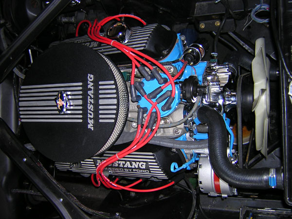

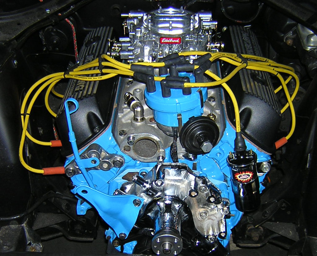

Aller encore une du moteur mais cette fois ci avec les fils de bougies et le filtre a air definitif. Pour les fils, je manquais de spacers, donc je les ais attachés emsembles. Avec ce genre de fils et la large tete d'alumeur du Duraspark cela ne devrait pas poser de problemes. Si toutefois ca n'allait pas, je recommanderais des Spacers ....
Bon la vis cheval sur le filtre a air, c'etait un caprice perso, c'est comme ca :wink: ...

Ton compartiment moteur est très impressionnant 8) , j'aime beaucoup.
Quand je vais modifier mes caches culbu et filtre à air je pense que je vais craquer pour des modéles comme les tiens je trouve cela très beau :D .

Disons que ca change du tout chromé. Pour ma part, j'avais flashé pour ces modeles de cc et de filtre a air alu (meme design et meme police de caractère). Certe un poil plus chere que de la tole chromée, mais la qualité est differente.
Merci pour le compliment, et heureux que le modèle t'aides dans tes prochains choix de pieces.
