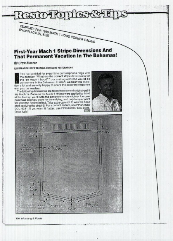

c'est à 2-3 petit détails près ce que je compte faire au mien, mais quand :interroge:

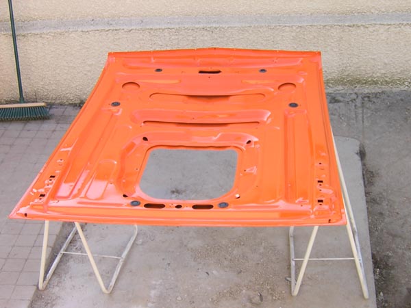

Peux tu me donner la réf de la peinture noire et sa marque, merci.
Heu, c'est assez urgent!!!
Le noir : simplement du noir ferronnerie Syntilor (chez casto et partout ailleurs) diluer a 10/15 % plus un peut de durcisseur polyuréthane (n'importe quel carrossier peut en refiler un petit flacon, pas obligé d'acheter un kilo) pour donner un tout petit peut de brillance au mat. Par contre passage au pistolet indispensable pour un beau résultat. En plus, c'est antirouille.
