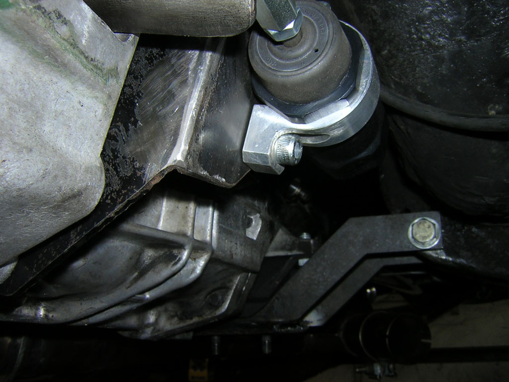

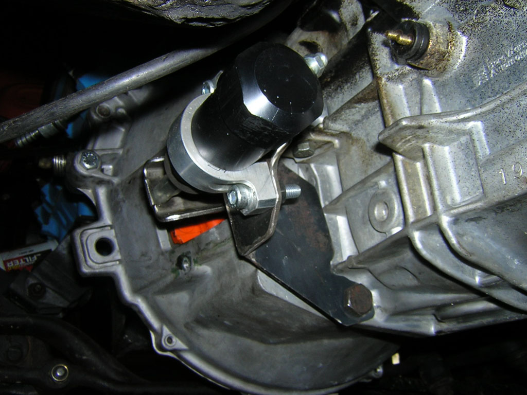

Les photo du support de recepteur d'embouilloire et on voit meme le support de boite a tristesse ...
Un coup de barbouille la dessus et c'est clos. restera a envoyer la bonne quantité de DOT4 pour que ca debraye correct ... c'est pas gagné, mais il y a bon espoir :roll:

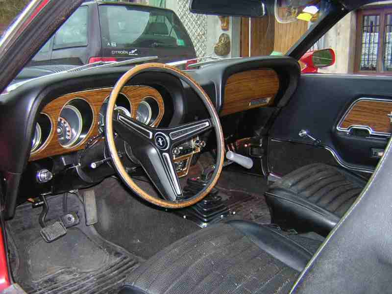

La seconde, c'est le recepteur. Il se trouve au niveau de la boite et est sencé actionner la butée d'embrayage.
Posted Image
Entre les deux, juste une durite pour faire la liaison. Rien de tres technique la dedans, il faut juste prevoir un emeteur et un recepteur compatible en volume de travail. Le plus hard, c'est la fixation des elements. Coté recepteur, c'est fait, comme on le voit sur la photo. Il me reste a trouver une combine pour fixer l'emeteur ...
