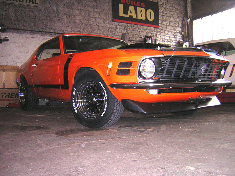

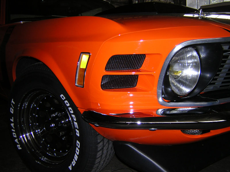

Tarif :
2 x 275/60-15 Cooper Cobra GT lettres blanches
2 x 235/60-15 Cooper Cobra GT lettres blanches
459€00 port compris, moi je dis que c'est correct. Bha ca va tout partir en fumée, mais ca c'est une question d'habitude, mes cigarillos quotidien me coute aussi et le resultat est le meme
