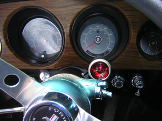

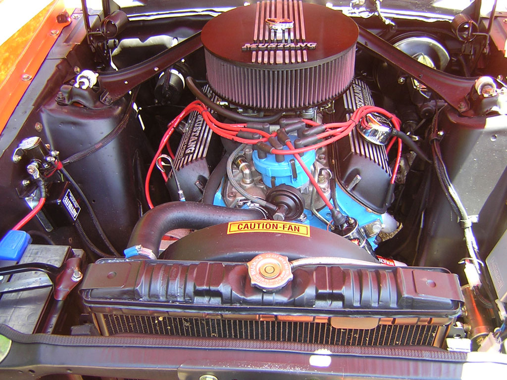

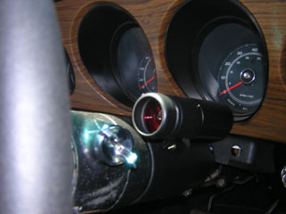

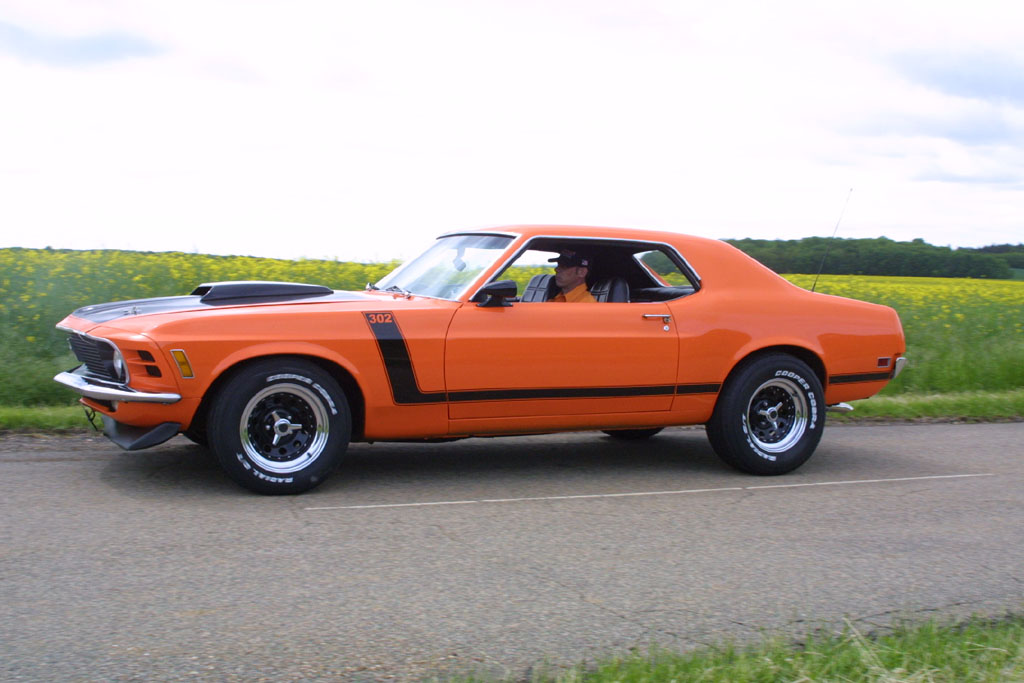

yopla, me revoilou avec quelques photos :D
Un photo prise a mon insue alors que je roulais pepere.
Une photo du berzing avec son nouveau filtre a air K&N 4'' de haut (trou dans le capot powa oblige :twisted: )
et une pt'ite photo du shift Light. Monté discret et calé a 6250. C'est vachement cool quand ca te pete a la gueule ces truc la, surtout en pleine nuit :lol:

Posté 03 June 2006 - 03:03 PM
Pas a dire.....bel engin !! :bien:

Posté 03 June 2006 - 06:44 PM
:lol: Magnifique engin, de la mustang de haute qualitée :wink: l'ont ne sens lassera jamais :bien:

Belle bete en tout cas Romu
il est beau ce moteur :bien:
#276 geoffrey
geoffrey
  • 815 Messages :
  • Mustang:GT/CS
Posté 09 June 2006 - 04:46 PM
superbe !! , le scoop de 429 fait vraiment méchant, j'adore !une vraie bête !! ;)
