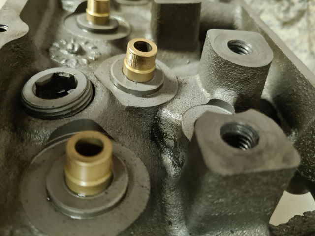

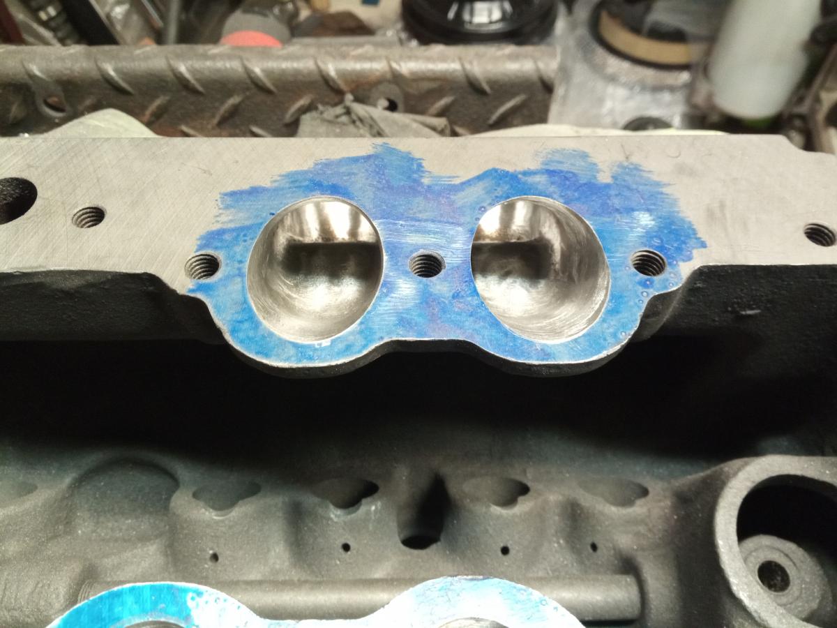

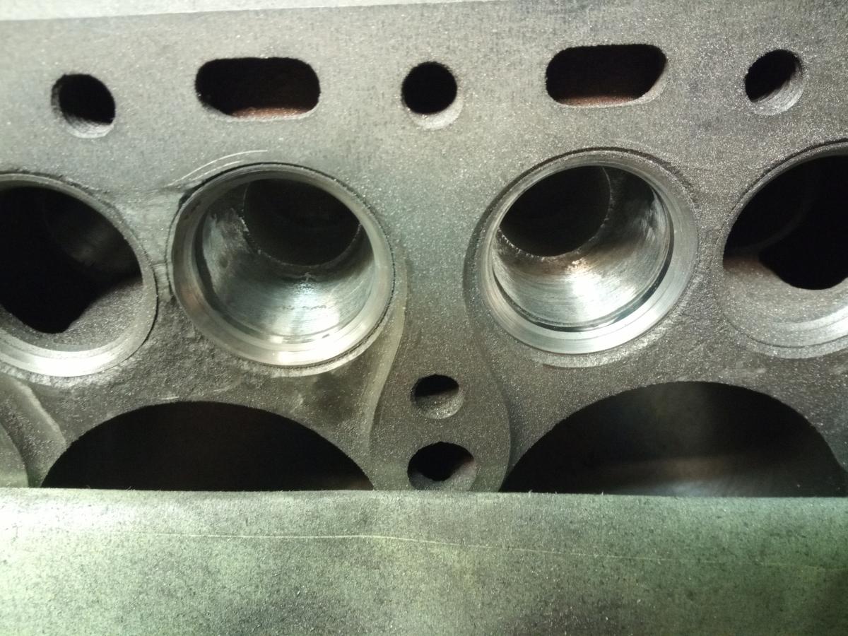

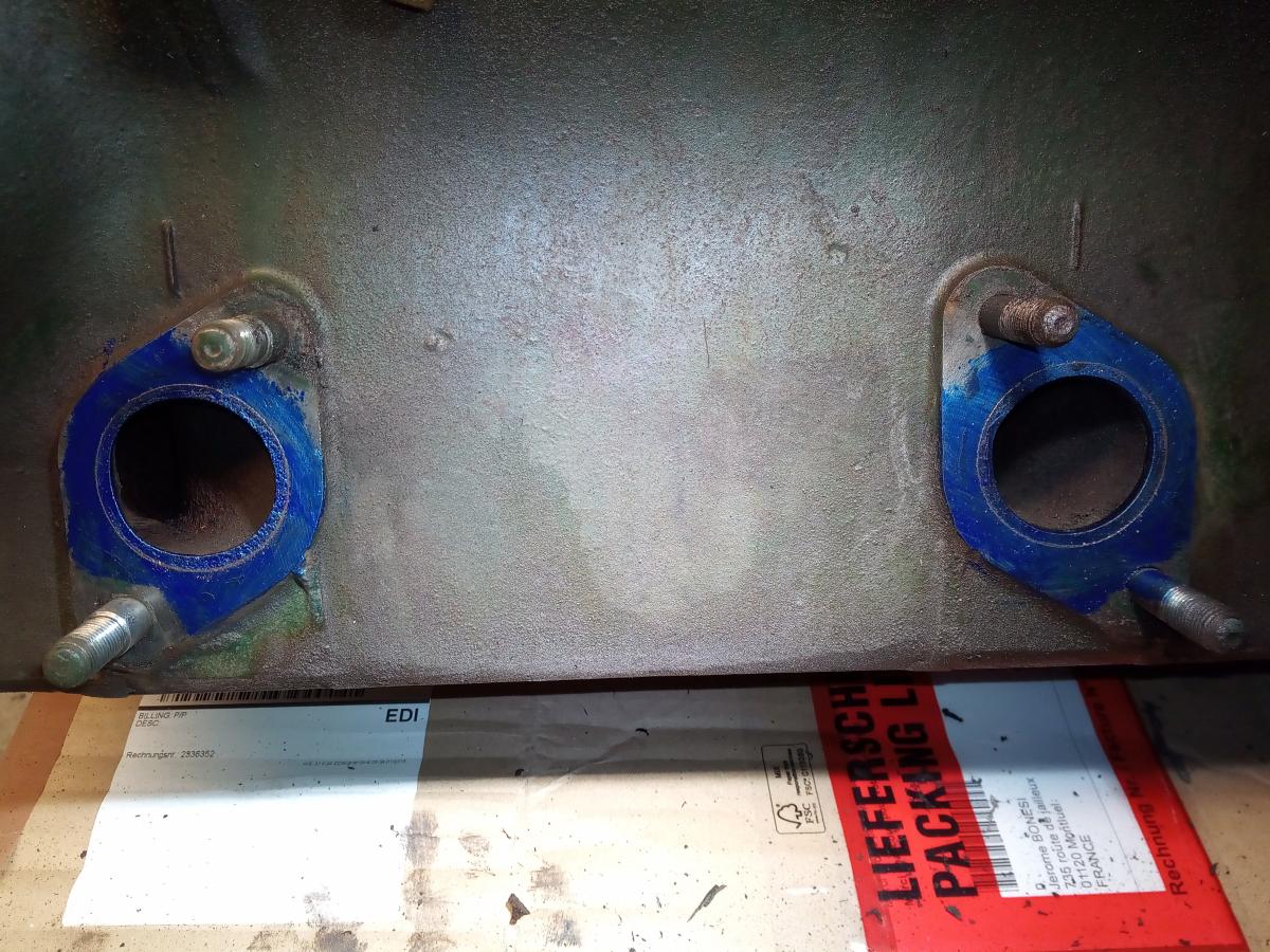

Bon bha je suis en attente de pièces de chez Summit. Normalement il y a dedans de quoi finir le moteur et ensuite je ferais virer quelques salaires de plus chez eux pour les trains avant et arrière que je veux aussi améliorer un peu. En tout cas, je suis super content du boulot fait sur les culasses. Ca a été un vrai chemin de croix pour faire les bons choix (soupapes, ressorts, stud, guide plate) et surtout pour décider des bonne cotes d'usinages. Si vous vous lancez un jour dans ce genre de truc attendez vous à vous retrouver tout seul pour décider parce qu'aucune des infos que l'on trouve sur le net ne permet d'avoir un bon montage.

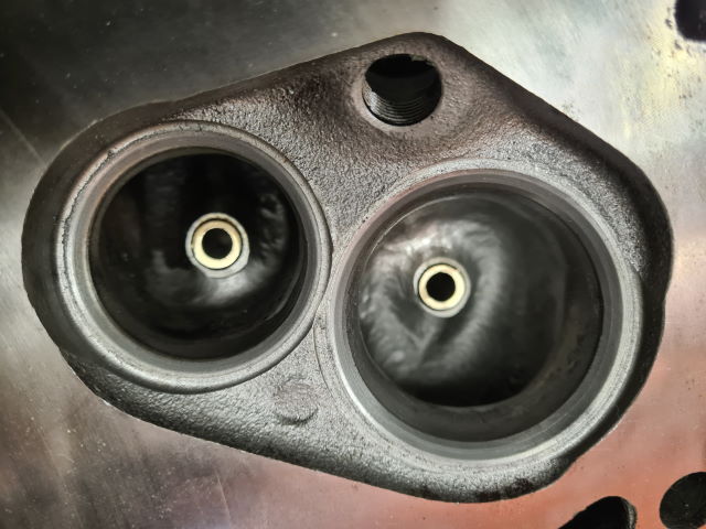

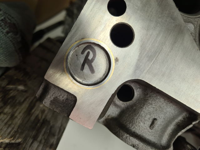

quelques images des travaux faient sur les culasses 3v.
Ohh, des guides en or...
Bientôt 5 vitesses...

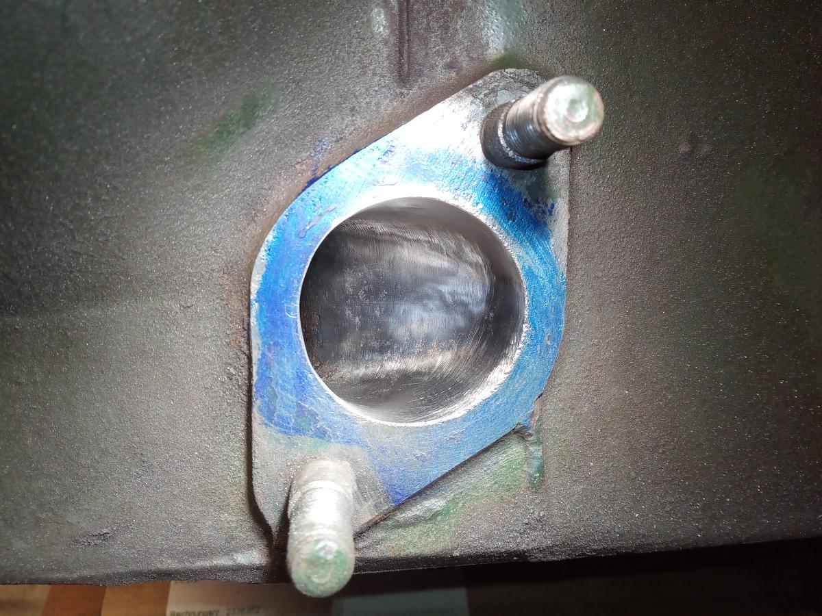

compte tu reboucher le conduit qui donne vers la pipe d'admission ?
Pour ma part je l'ai rebouché avec un bout de tôle pour ne plus qu'il réchauffe la pipe d'admission et puis encore un truc qui ne sert plus.

aller pur te souhaiter la bienvenue, je pourri ton post avec qq photos de mon porting :D

Pas de soucis Jérôme. Des belles photo de prépa 'à l'ancienne' ca n'a jamais rien pourrit ;-)

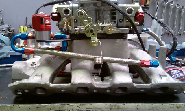

@Mico : Je n'ais pas besoin de m'occuper du conduit de réchauffement. La pipe d'amission et le joint se charge de le boucher. Je n'ais pas beaucoup de photos du collecteur adm mais sur celle ci, on voit bien que le conduit n'existe pas :

Ahh c est beau...
Avec le spacer pour le gaz, ça va faire haut le bazar...
Ehh, ohh, pssttt,  elle est chouette la photo... :rock:

Le carbu à l'air trop petit par rapport au plenum!!???

Le carbu n’est pas spécialement petit, c’est un 4510 750hp. Ça donne cet effet-là par ce que le collecteur d’amission est très épais ce qui le rend visuellement plus massif.  C’est de la fonderie d’alu artisanale, donc rien à voir avec les pièces de grandes séries vendues en supermarché mais c’est justement ce qui fait tout le charme de la pièce. Pis faut bien admettre que le marquage TRACK BOSS et B&A FORD PERF F.T SMITH ARK. Ça carrément une autre gueule qu’un marquage ‘edelbrock performer’ .
Pour la hauteur, je n’ai pas mesuré précisément (je le ferais sans doute ce wk), mais je m’étais déjà bien évidement posé  la question. Il ne faut pas oublier que le RRP1 c’était une Torker 2 + un spacer de 1’’ +0.5 de spacer Nos et de mémoire il y avait très peu de différence entre les 2 montages puisque la Track Boss n’aura pas besoin du spacer 1''. Même si toutes les modifications prévues vont plus dans le sens de l’efficacité ‘circuit’ que ‘dragster’, je garde quand même le montage nos. D’une part, il me faut bien un petit spacer pour le coté thermique et on ne sait jamais, ça peut servir  :evo:  …
