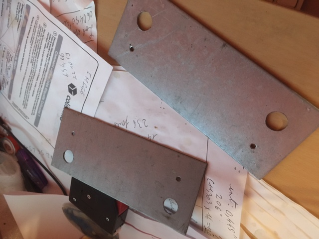

Bon, plaques à trous reçu (Merci mon canard barbu  :wink: ), trous percés, nouveau triangles inferieurs et rotules reçus donc pitete ce wk décapage et peinture des triangles sup et des fusées

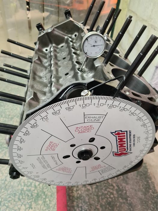

Sinon, comme j'ai quand même perdu beaucoup de données, je me suis réinfusé les mesures de levé de l'acc (° par ° adm et ech, ca occupe un moment ...). Ca me permet d'avoir des données réelle pour modéliser et connaitre les accélérations de soupapes à différents régimes et en différents points ainsi que de connaitre avec une bonne précision les angles d'ouverture et de fermeture en fonction du jeu mis aux basculeurs. Accessoirement, ca me permet d'utiliser différentes méthodes de calculs empiriques pour m'assurer que les ressorts de soupapes sont correctement dimensionnés pour mon application.

Impec, en faisant des trous trous, tu alléges...  :rolleyes_anim:
Simple curiosite, il devrait avoir combien de levee ? :confused02:

pour l'instant, avec les relevés que j'ai fait je suis à ~570 sur ~320° (>270°@.050). C'est clair que c'est pas des diagrammes de tracteur mais le but c'est clairement d'atteindre l'objectif de départ qui était pour rappel de 9krpm.
