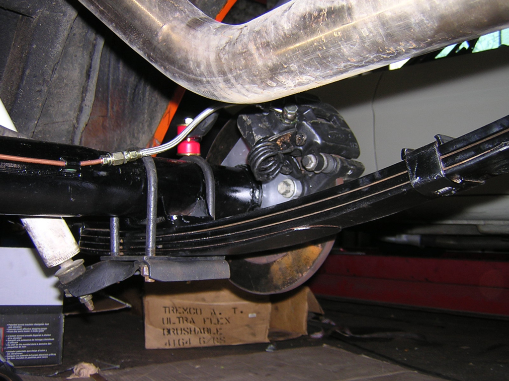

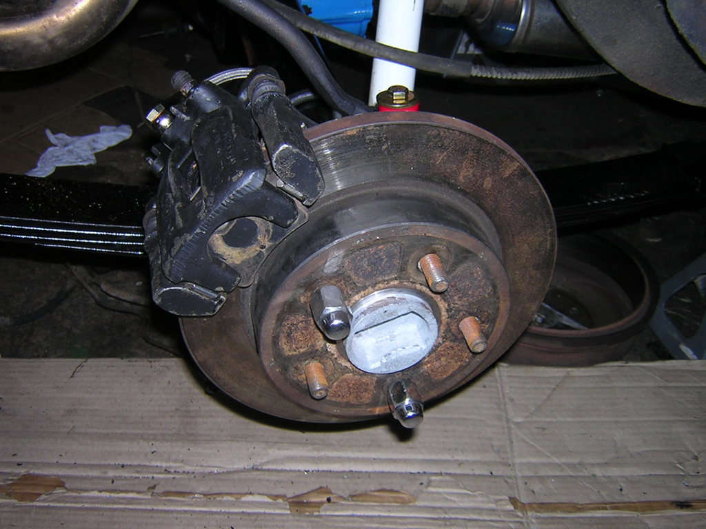

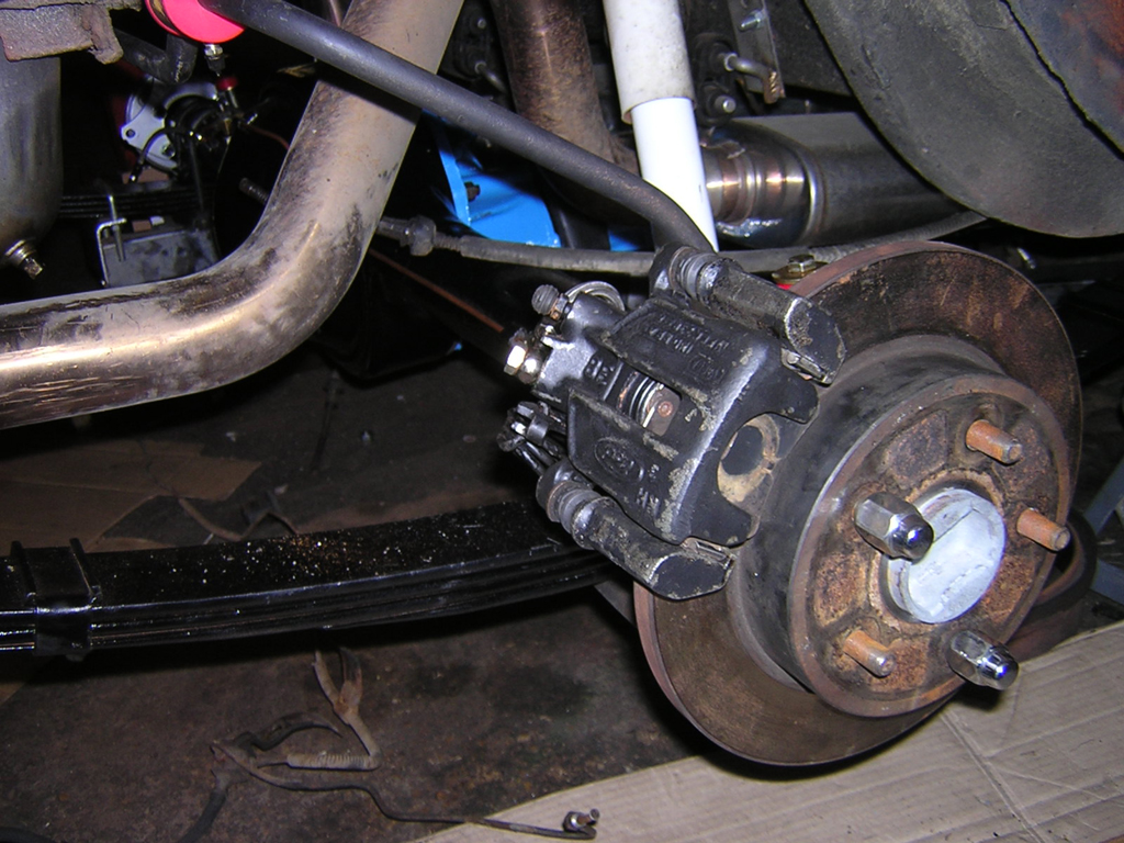

presentation sur la voiture du systeme de disques a l'arriere. Apparement, ca devrait le faire.
Il reste juste a m'assurer que la barre stab ne va pas venir toucher l'etrier quand la suspension va baisser. Si c'est le cas, pas grave, je ralongerai les end linck. j'ai quand meme dut tourner des bagues pour centrer les disques sur les moyeux afin eviter une eventuelle rotation patatoïdale des disques ...

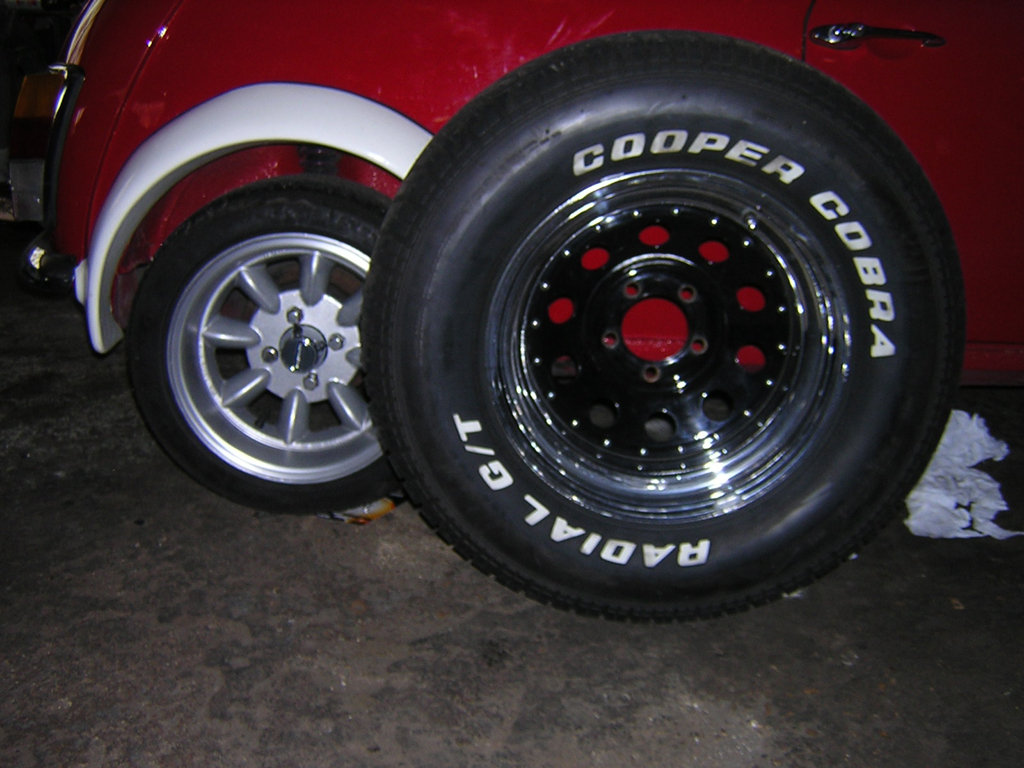

J'aurais bien tester mes roues sur la Mini, mais je pense que ca va pas passer :sad01_anim: :mrgreen:

Superbe le montage de tes nouveaux étriers. As tu du changer ton maitre cylindre pour augmenter la pression sur tes étriers ?

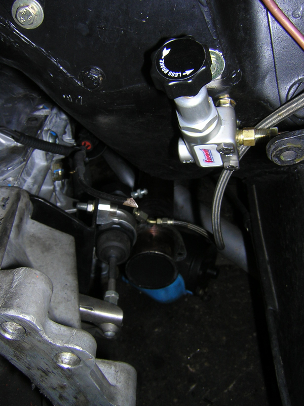

J'ai prevu de garder le maitre cylindre d'origine en virant tout le repartiteur 'stock'. Je vais monter un regulateur de pression ajustable sur la ligne afin de pouvoir effectuer un dosage avant/arriere. Un passage au banc de freinage me dira si c'est bon ou pas et dans qu'elle proportion je pourais ajuster la repartition. Si effectivement au final je manque cruellement de pression a l'arriere, je serai sans doute obligé de le remplacer par autre chose, mais je suis asser confiant et je pense plus que le probleme sera inverse, a savoir trop de pression sur l'arriere. je pense que le plus gros probleme va etre de trouver le meilleur compromis de reglage pour avoir un freinage efficace en toutes circonstance. Si vraiment ca reste impossible a obtenir , je serait peut etre obligé de passer par un repartiteur dynamique qui prend en compte l'assiette de la voiture, comme il y a sur les vehicules modernes. De toutes facon, il faut que ca marche avant le grand prix de pouilly, je ne peut pas me permettre de louper une epreuve du championnat des le debut de la saison ;-)
Je vous ferais part de mes premier essais et de mes constatations, des fois que certains soit tenté par les disques arriere. j'ouvre une petite parentese sur le type d'etriers adaptables a ce genre de modif. On a souvent evoqué les etriers de BX qui sembles faire l'affaire avec des disque de mercos. Un copain (*) qui fait souvent ce genre de modif sur ces vehicules utilise des etrier de R19 16S ou de 205 GTI. Il sont flottant et ont aussi une commande frein a main a cable ce qui permet une adaptation asser simple a ce que j'ai pus voir.

Fini le montage du pont et des freins AR.

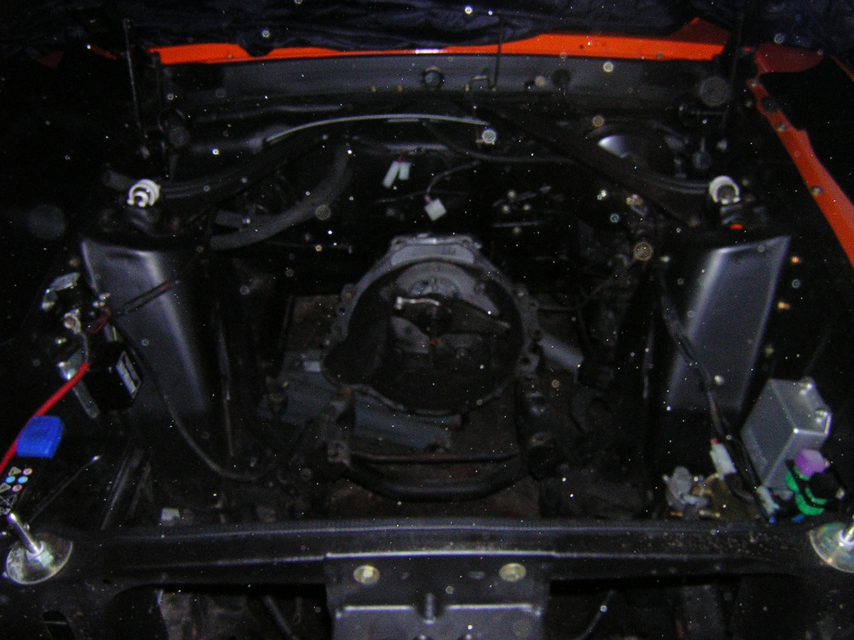

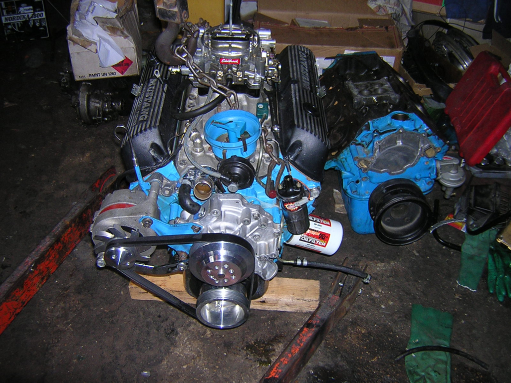

Ce matin depose du moulbif pour avoir un peut de place pour repasser des nouaux tubes de freins et ajouter quelques gadjets :P
11h30, j'ouvre le capot B)
12h45, j'ai enfin de la place pour bosser :)
Le moteur poser a coté de celui qui sera un jour son successeur ;-)
Avec tout ca, j'ai loupé l'huere de l'apero :( , pas grave, on fera mieu ce soir :P ...

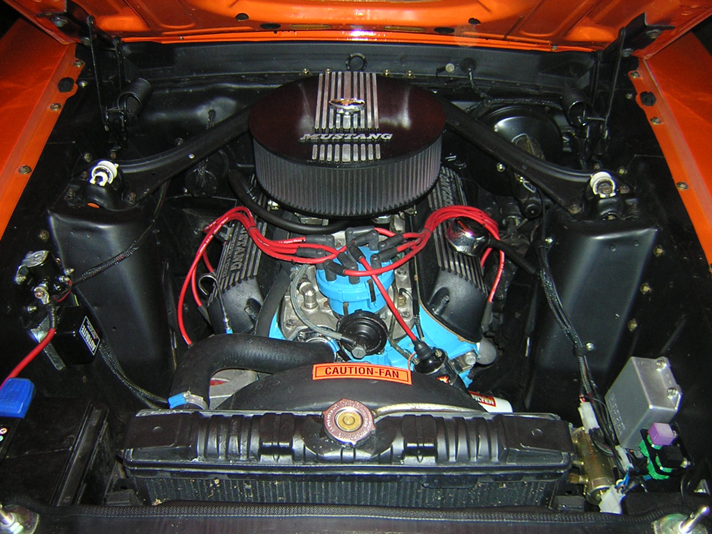

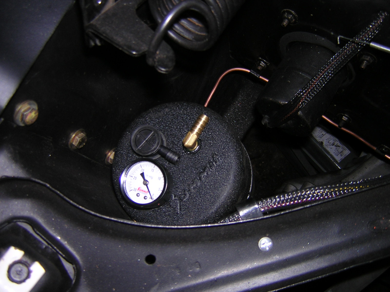

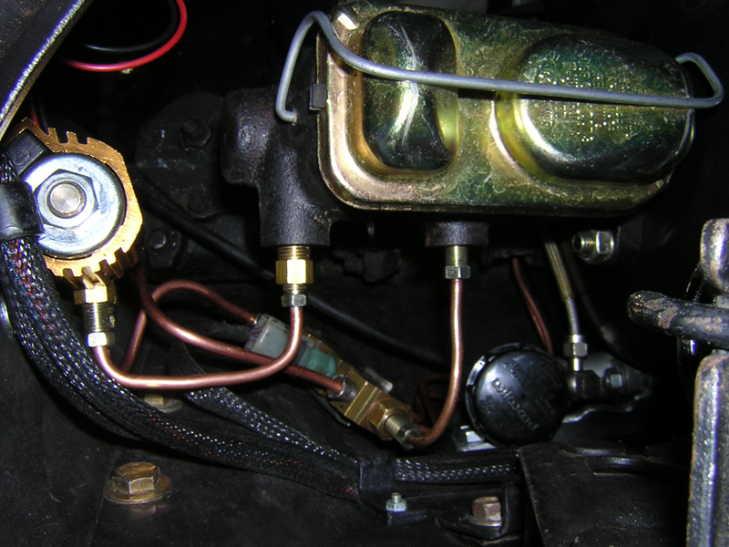

Cet aprem, j'ai bagarré avec ma fixation de maitre cylindre d'embrayage que je n'avais pas terminé l'hivers dernier, j'ai positionné le reservoir de depression supplémentaire, la vanne line lock et le reducteur de pression reglable. Me reste quelques tuyaux a passer et je rejette le moteur dedans ...

C'est l'avantage du SB, ca sort tout seul en rien de temps, d'autant que rien n'est gripé et le montage que j'avais fait me facilite grandement la tache. Le plus dur tout seul c'est le capot, mais pour le reste, c'est du gateau.

héhé il me semble avoir reconnu une jante de mini , ben nous aussi :mrgreen: mais elle est bleu :) sinon ben c'est une oeuvre d'art ton auto ,superbe ;-)

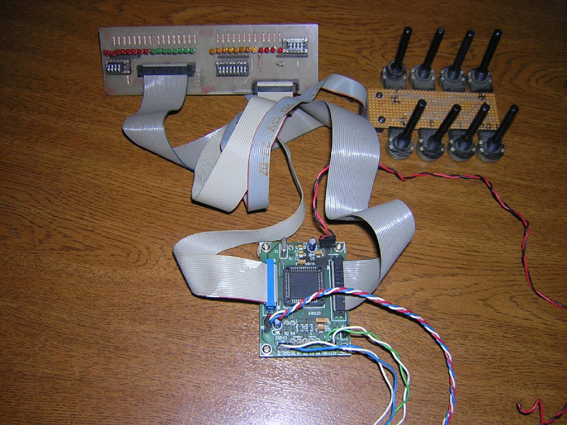

J'ai purgé tout le nouveau systeme de freinage, apparament, pas de fuite .. sinon remis le moteur dans le compartiment, me reste a jeter un peu l'huile dans le pont et p'tetre demain premier tours de roues de l'année pour la Orange :evil3: , histoire de voir si ca freine :unsure: ... A part ca, j'avance pepere sur le syteme d'aquisition de données, le soft est quasi terminé et ca a l'air de marcher mon bazard ... on verra ce que ca donnera une fois dans l'auto :rolleyes:
#330 Mico
Posté 17 February 2007 - 09:03 PM
A quoi va te serveir ton montage d'acquisition de donnée et quoi est il raccordé?
sinon ça a l'air simple de retirer un moteur :D
#331 Romuald
Posté 18 February 2007 - 10:08 AM
Ca va me servir a collecter des infos en temps reel (toutes 500 ms dans un premier temps). C'est surtout pour le fun, mais aussi pour me remettre un peut a l'electronique pour un autre projet futur. Accessoirement, ca va me permettre d'optimiser le rendement du moteur a partir de valeurs concretes et precises. Les mesures choisies dans un premier temps sont les suivantes :
Temperature d'air dans la pipe d'admission
Pression d'air dans la pipe d'admission
Position du papillon de gaz
AFR (air/essence)
detecteur de cliquetis
regime moteur
vitesse vehicule
Derriere tout ca, il y a un logiciel qui recupere et enregistre ces infos pour pouvoir les analyser par la suite en vue d'optimiser les reglages, sortir des courbes de puissance ect ...En fait, ce n'est ni plus ni moins qu'un banc moteur 'embarqué'. Ce genre de module existe tout fait, mais ca fait toujour tout sauf ce que l'on veut et c'est hors de prix. En fabriquant moi meme, j'ai exactement ce dont j'ai besoin et pour pas cher :) . J'en avait deja construit pour des motos et j'avais aussi fait une version pour un karting qui renvoyait ces infos en temps reel sur un pc portable dans les stands. Appelons ca de la Telemetrie Amateur ;-) . Pour le moteur, ben ca sort bien quand c'est prevue pour. Un 302 dans une 70, ca laisse de la place pour bosser. En plus, quand rien n'est gripé ou foiré et que tout est bien etudié avant, c'est vraiment du gateau. Mon seul regret, c'est de manquer de temps, j'aurais bien rajouter quelques bourrins pendant qu'il etait dehors ... mais ce sera pour l'hivers prochain :P . Bon je vous laisse, je vais aller faire un petit tour d'Orange :mrgreen:

Yop, premiere sortie de l'année :) .
80 bornes histoire de tater le terrain ... pis les nouveaux frein a disque AR ... pis le nouveau rapport de 3.70 ... pis tout le reste :rolleyes: . Deja ca freine beaucoup mieu. Si je serre le regulateur de pression a fond, je bloque les roue AR, un fois desserer a moitié,Ca ne bloque plus derriere et on sent que le freinage est plus sur l'avant, donc je pense que les proportions sont bonne. Ce qui peche encore, ce sont les disques et les plaquettes avant. Je mets les disques AV tout bleu, mais ca a du mal a bloquer les roues. Ceci dit, les disque sont d'origine et les plaquettes c'est du truc standard de chez NPD, donc pas vraiment racing... J'attend des nouveaux disques et des 'vraies' plaquettes, ca devrait gazer. Le rapport 3.70 semble etre asser sympa, pour l'instant, je rode un peut le pont, on verra ce que ca donne d'ici quelques centaine de bornes. En tous cas, ca fait plaisir de profiter de la caisse apres un hivernage de quelques mois, j'ai meme eus droit au applaudissement de 2 motards de la police quand ils m'ont vus passer, ils etaient telement bluffés par la caisse qu'ils ne m'ont meme pas arreté (tant mieu, j'avais pas de papier :lol: )

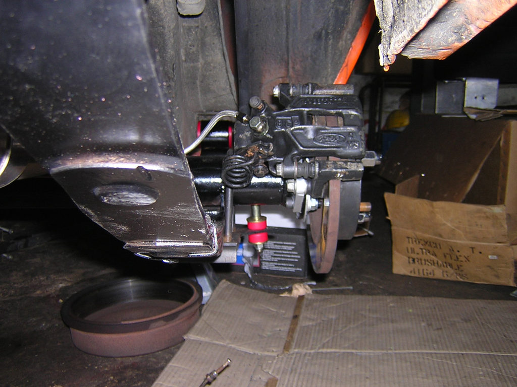

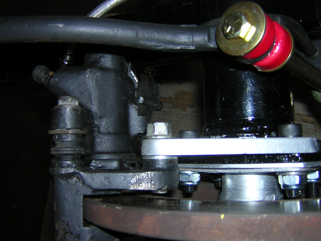

Bon j'ai redeposé les roues AR hiers soir pour controler, et comme prevue, la barre stab arrive a venir toucher les etriers <_< . Donc je vais rallonger les end link de quelques cm, on verra bien si ca suffit :unsure:

Bon j'ai ralongé mes end link de 3 bon cm ... ca devrait le faire ...

Moi j'ai monté le régulateur de pression dans l'habitacle, sous le volant. C'est plus pratique pour les régalges. Si non, pour le pont ar., joli montage, ca me rapelle bien kke chose, mais quoi ? ;) ;)
