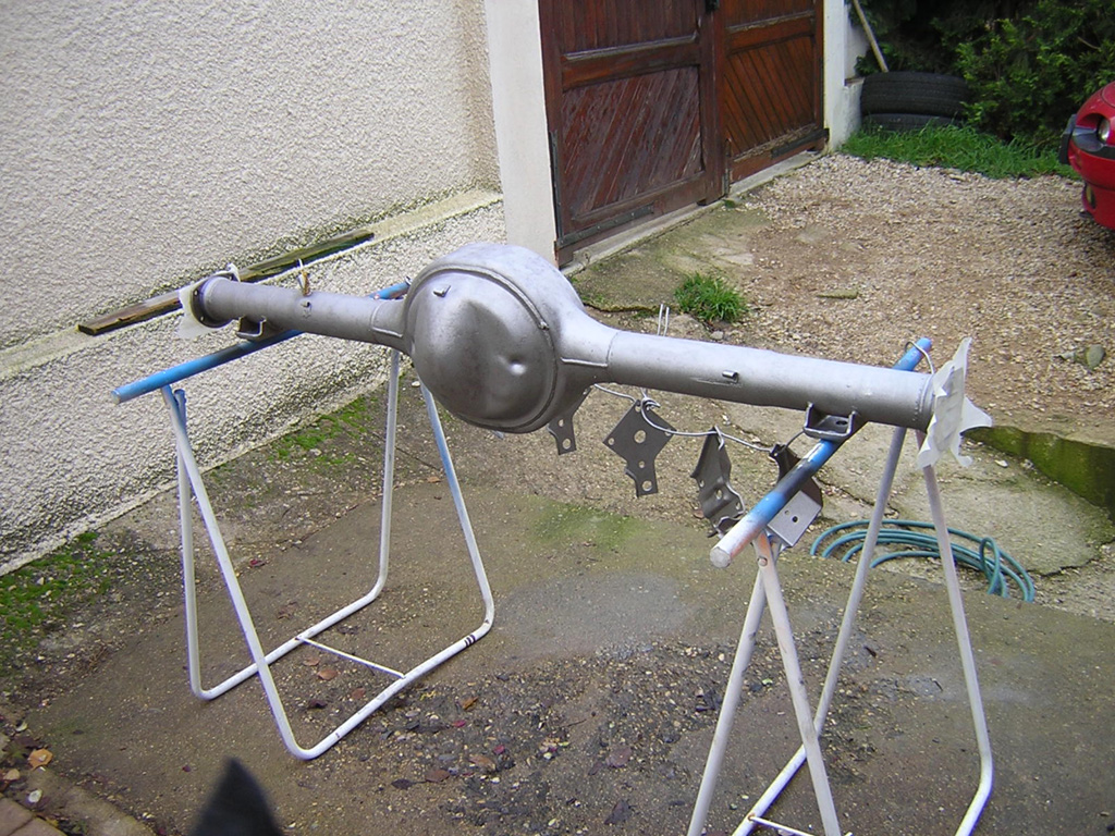

Posté 16 December 2006 - 09:04 PM
Et hop, on attaque les travaux d'hivers, histoire d'etre pret asser tot dans la saison prochaine :P
Deja le PontPont. Tout grenaillé, c'est pret pour la barbouille. Un chose est sur, c'est que vue la temperature du moment, la peinture ne va pas secher trop vite :unsure: . Au programme 2 ou 3 couches bi-composant epoxy noir satiné (ca pue, mais c'est d'la bonne :mrgreen: ) ...
Ce message a été modifié par Romuald - 16 December 2006 - 09:05 PM.
