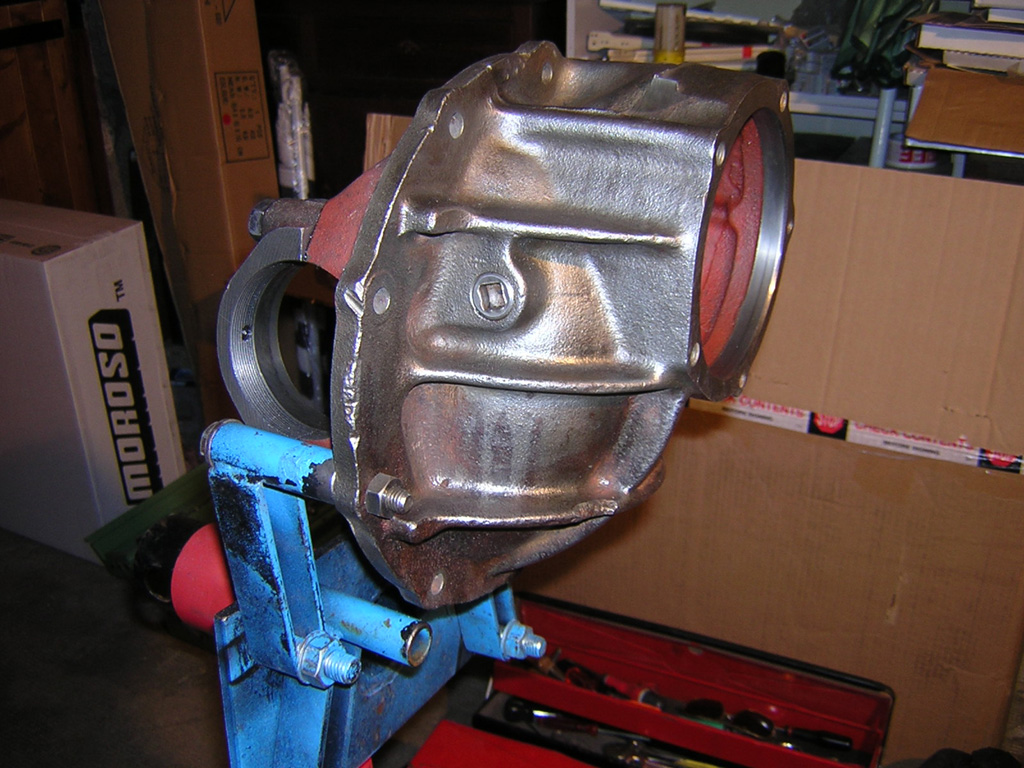

Pour la carcasse, c'était facile a gratter, on met dans la grenailleuse et ça ressort nickel a l'autre bout. Pour ne nez de pont, c'est plus dur a protéger, donc pour le décaper c'est 'produits kipu et brosse metalik' :weird: ...
J'utilise le même support que pour faire un moteur, c'est bien pratique comme ca ;-)
J'ai deja changé tous les roulements et les disques du glissement limité, me reste plus qu'a caler tout ça et remboîter le bazar dans le machin (ou le truc dans le merdier, c'est comme vous voulez ...). Comme promis jadis (autrefois ...), je vais en profiter pour faire un petit how to concernant le calage d'un couple conique histoire de démystifier un peu cette procédure qui reste quoi que l'on en dise très simple a réaliser pour peu que l'on ai les bonnes données et de quoi effectuer les mesures.

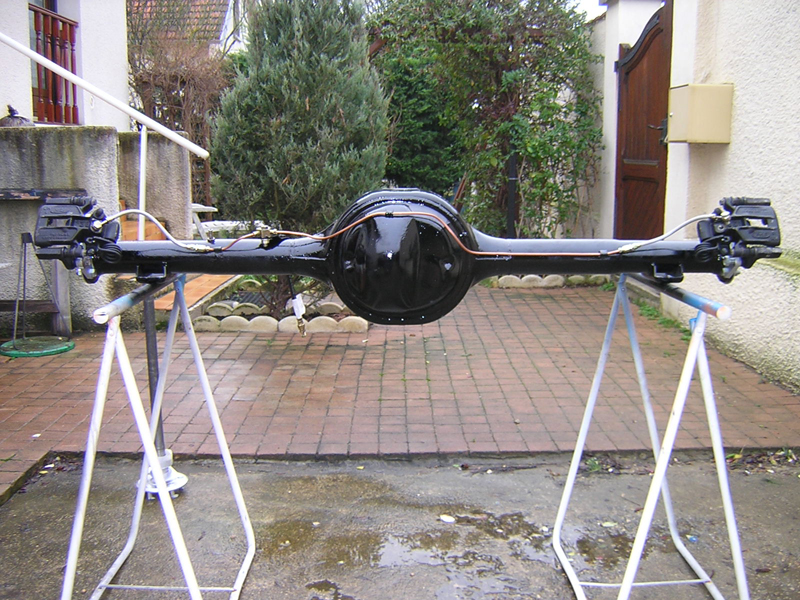

Bon le pontpont a bien avancé, en fait il commence meme a prendre la poussiere ...
La restauration du nez de pont et l'echange du couple conique c'est ici. Le rapport est de 3.70, c'est un Richmond et tous les roulements sont neuf. J'ai deja reposé la carcasse du pont et les lames de ressorts sur la caisse. Ca a tout été grenaillé et repeint. J'ai remplacé toute la caoutchouquerie (...) du train arriere par des trucs en polyurethane . La j'ai hate de reprendre le boulot. deja pour pouvoir me reposer un peut de mes vacances et pour faire decouper mes platines pour l'adaptation des frein AR a disque. Les etriers et les disque sont des freins de mustang GT 2002 (ca) . Les disques vont pile poil sur les arbres de roues du 9'' et j'ai juste a faire une paire de platine (j'va faire decouper ca au plasma dans de la bonne feraille de 10 mm, ca devrait gazer :) ). Je vais quand meme repeindre les etrier en bleu, histoire que ca soit de la meme couleur que le nez de pont, pis ca fera plus boite de nuit la dessous B). Un fois que tout ca sera monté, j'attaque les lignes de freins au grand complet. Tube neuf et flexible en durite avia tressée inox. J'ai aussi prevu un reservoir de depression (avec mano..., ca sert a rien, mais ca fait course :P ), un reducteur de pression reglable et un line lock. Voila, pas grands chose quoi... c'etait juste pour faire remonter le post en premiere page en fait, histoire de pas avoir a le chercher :P

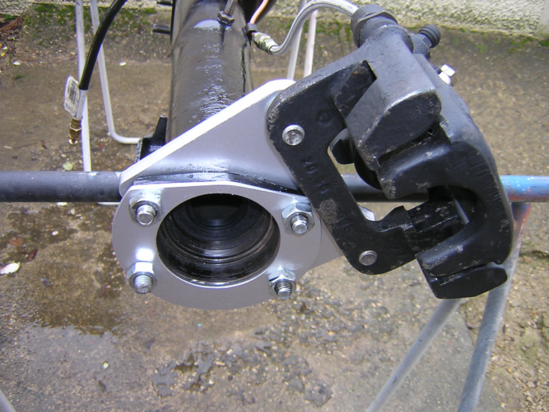

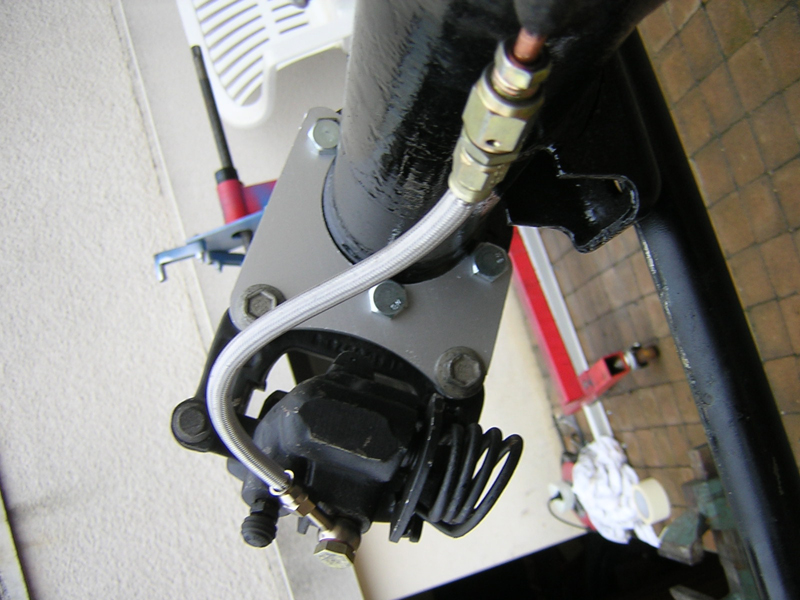

histoire de vider l'appareil photo pour une autres cause, voici quelques petites vues de la modif du pont pour le passage en freins a disque.
En plus des platines, j'ai du faire des cales pour remplacer l'epaisseur de la flaque des freins a tambours. Un petit coup de zing la dessus, et c'est garantie pour 7 générations :P . Les platine sont en bonne ferailles de 10 millimetres, et 3 millimetres pour les cales, Avec du boulon HR de 10 ca devrait tenir :) . Des que tout ca est remonté, j'attaque le train avant, histoire de ne pas avoir l'air trop idiot au freinage de la ligne droite de Prenois :mrgreen:

Non en fait tout etait naze a l'arriere. Tambours, machoires, cylindres de roues, enfin ... tout quoi. Donc plutot que de tout r'acheter, j'ai preferer en profiter pour passer en disque. Cout de l'operation - de 200 €, ca aurait été domage de m'en priver, surtout quand on voit le prix des kits de convertion :)

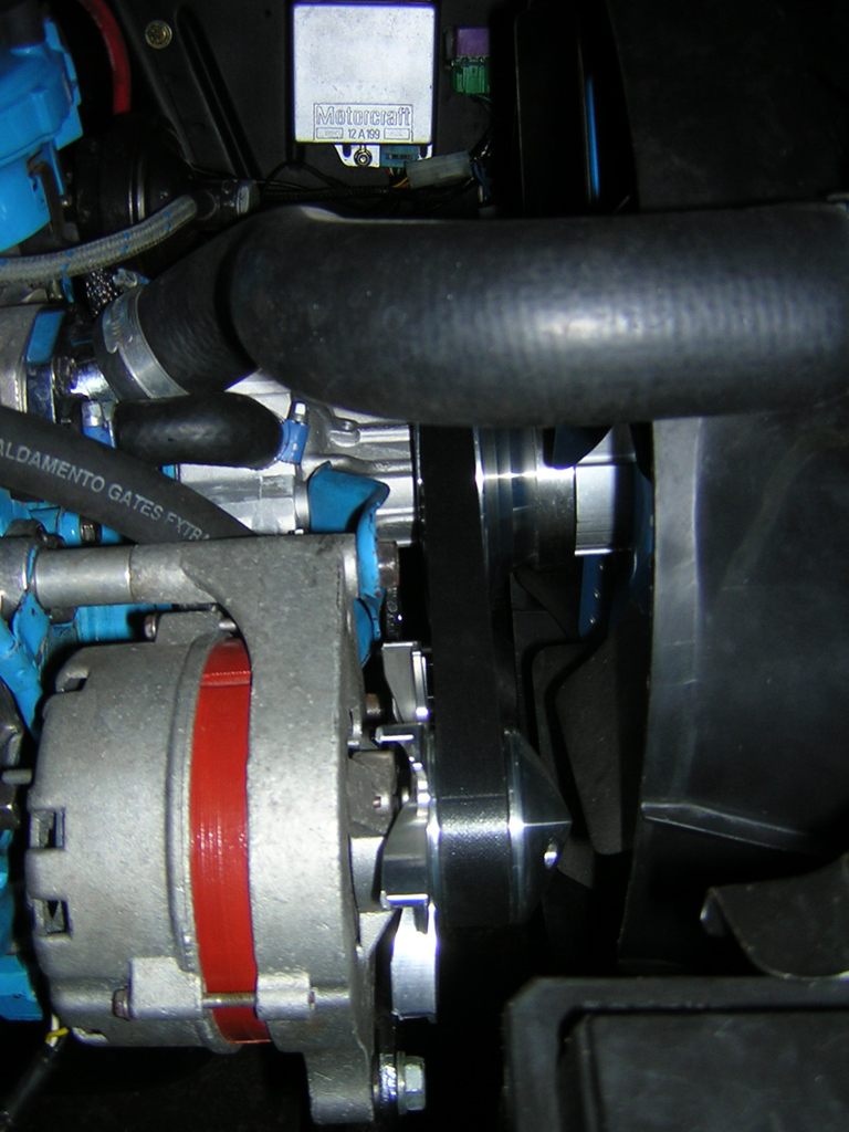

Quelques clichés qui manquaient ....

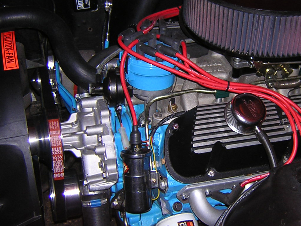

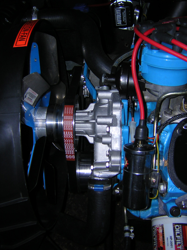

C'est la nouvelle pompe a flotte et les poulies serpentines, tout ca en nalunalu. Bon depuis le temsp que j'aurais dut mettre les photos, c'est plus vraiment nouveau, mais les tofs le sont quand meme :mrgreen: ...
C'est plus beau, la pompe tourne beaucoup moins vite et la courroie ne saute plus quand je suis au rupteur (pis en plus ca redonne des chevals en plus puisque le ration est complement different :P ). J'ai meme mis une elice d'alternateur March qui trainait dans mon bazard. Ca sert a rien, mais c'est plus design et ca fait ca de moins sur les etageres :lol:

#320 Stang67
Posté 19 January 2007 - 09:23 PM
Ah bon c'est pas mon moteur alors si je comprend bien....?? :rolleyes:
