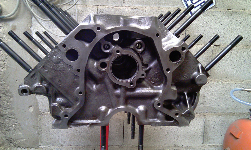

Une première valse de photos pour faire beau sur le post. Comme d'hab, c'est secret donc vous le dites a personne hein Image IPB...
Après les chats mouillés, voici un gros ...hérisson ... Image IPB
Gros plan sur 'l'HyperBolting'

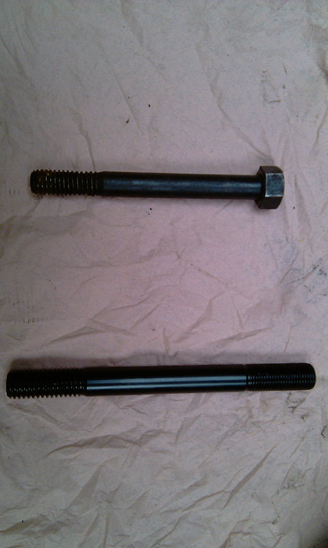

En haut une vis de culasse de 289/302, en bas un goujon de culasses de RRP2

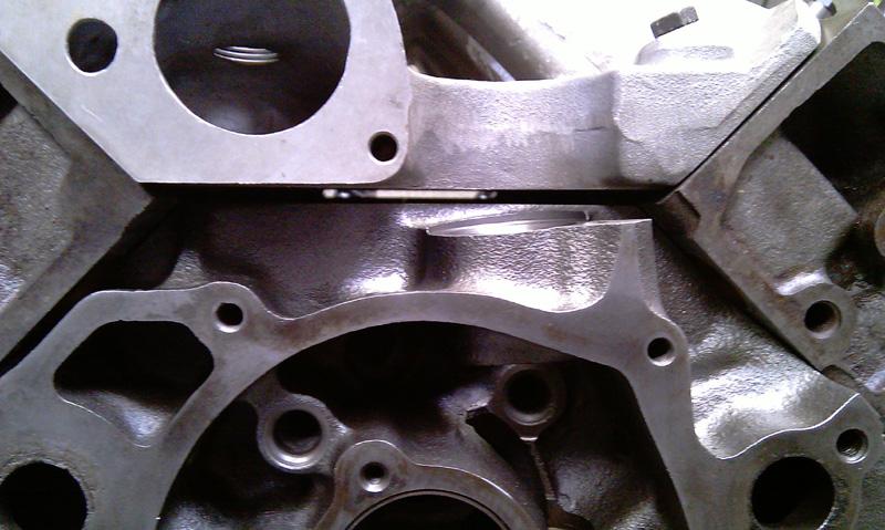

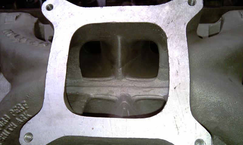

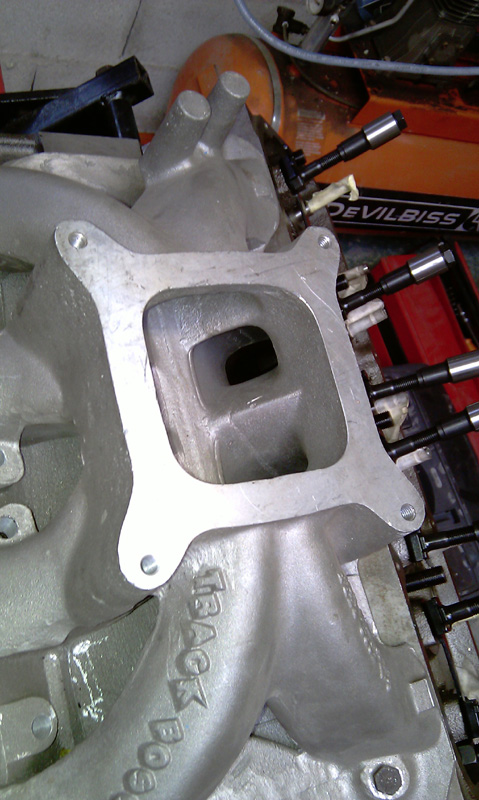

The intake manifold et gros plan sur l'alignement. Yaduboulot ...

3 épaisseurs de liège en sandwitch avec de la pate bleue et y'aura plus de problème d'ajustement Image IPB
Ok je me sauve ... vite ...
#1713 Romuald
Posté 28 February 2011 - 03:50 PM
Mais nan ... je vais laisser ouvert ... avec la vitesse, l'air va s'engouffrer, il va empecher l'huile de sortir et ca va refroidir les pushrod Image IPB

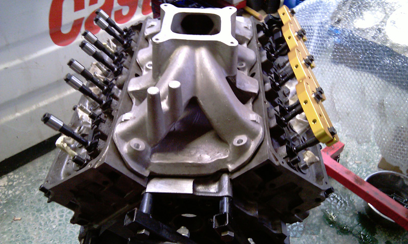

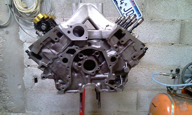

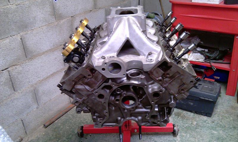

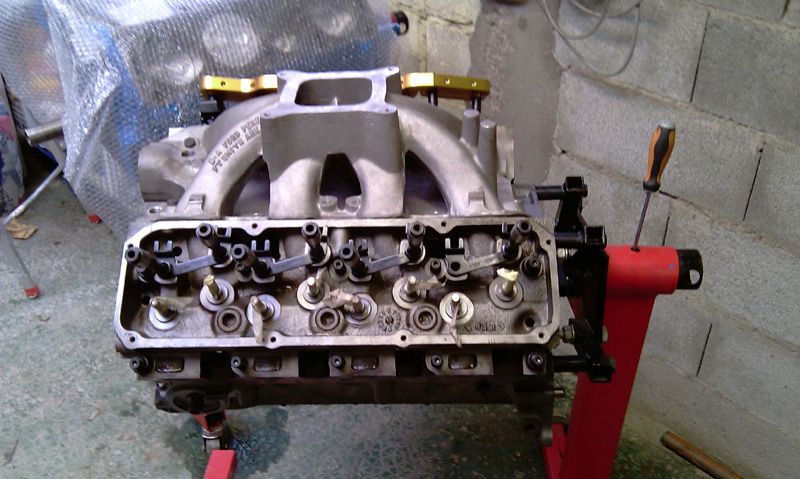

Quelques vues du bastring partielement assemblé a blanc. Ca a quand meme une autre gueule qu'avec des pauves culasses alu non ?
#1714 TuxStang
TuxStang
    Une Fox sinon rien
  • 3981 Messages :
  • Location:Chatillon (033,92)
  • Interests:Linux / Mustang
Posté 28 February 2011 - 03:54 PM
Vu la hauteur du bordel, tu auras plus vite fait de retirer le capot plutôt que de faire une découpe pour le carbu et les cache-culbus Image IPB
T'as un pote gynéco pour aller changer les bougies ou t'as toujours ton p'tit chinois dans le coffre ?

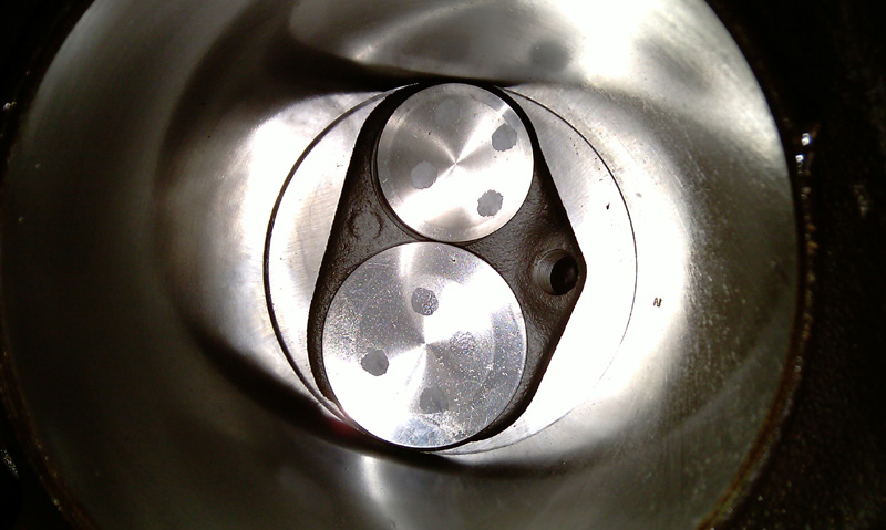

ca va, les soupapes occupent bien le terrain Image IPB... Le tout va être de faire en sorte qu'elles ne viennent pas se toucher sinon ce sera JLisation instantané Image IPB

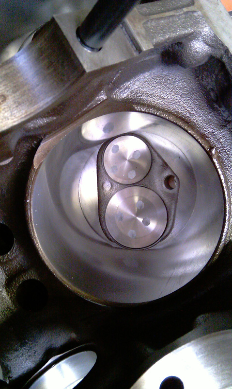

#1716 thor_eyerdhal
Posté 28 February 2011 - 04:14 PM
Tain pour le Trackboss, ils font pas trop d'efforts sur la finition interne...
Par contre vu de face, ca fait des conduits bien droits vers les cylindres :mrgreen:
Sur ces culasses, les studs extérieurs ont l'air bien plus long qu'avec des culasses de sbf classique.

Pas besoin, je dispose moi meme de bon gene pour pratiquer la gynecologie Image IPB ... De toutes facon, un jeu de bougies par an donc un par demontage moteur Image IPB ... Pis y a de la place quand meme comparé a un BB ...

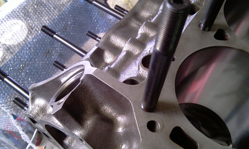

Par contre vu de face, ca fait des conduits bien droits vers les cylindres Image IPB

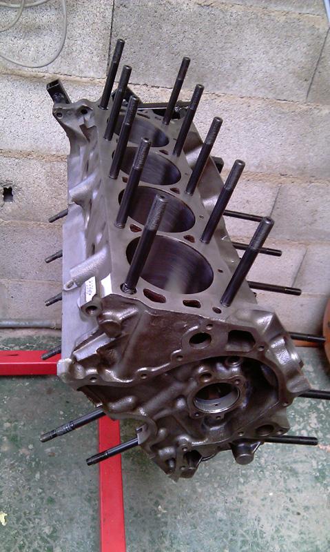

La Track Boss, c'est brut de fonderie aussi bien interieur qu'exterieur. On trouve des modeles 'finis' mais c'est 1200$ et ca correspond pas a ce que je veux de toutes facon ... C'est clair qu'il y a un peu de taf a la dremel, mais c'est déja un miracle d'avoir pus trouver un collecteur d'admission qui corresponde a ce que j'avais besoin et en plus c'est ce qui fait le charme d'un préparation que de tout repenser et de tout modifier. Ici, c'est une 'refonderie' de Track Boss B&A (qu'on trouve depuis peu chez Tim Meyer) qui etait fabriquées en tres petite quantite dans les années 70. En plus les B&A etait uniquement 4V alors que la nouvelle fonderie a été pensée avec des conduit legerement inferieur au 2V pour pouvoir etre faconnée pour tous les montages.
Pour les studs de culasse, il ne sont pas en position final. J'ai volontairement fait limiter la profondeur sur la machine pour faire la finition a la main. Le but etant de tarauder pile poil pour arriver en buté de filets sans depassement pour fragiliser le block le moins possible et permetre d'avoir les studs exterieur exactement a la meme hauteur que les autres (a cause des centreurs). Une fois en fini, avec les joints de culasses et les rondelles, les mesures donnent moins de 5 mm de depassement. Concernant le diametre, c'est passé de 7/16 a 1/2.
#1720 Sponge
Posté 28 February 2011 - 08:03 PM
1/2", c'est le même diamètre que sur les nouveaux bloc BOSS 302. C'est de la boulonnerie de BB ça, ça devrait tenir 250hp de shot ça?
