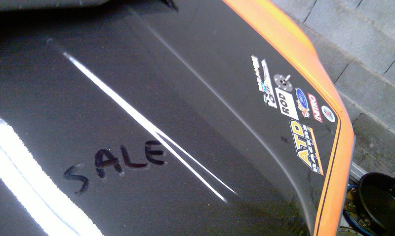

#1731 Romuald
Posté 04 March 2011 - 07:39 PM
#1732 cdc

Posté 04 March 2011 - 07:52 PM
Pas grave s'il est sale, va falloir que tu le tronçonnes pour rentrer le RRPP3 (ou 2), il sera fini pour cette saison ?
#1733 Romuald
Posté 05 March 2011 - 10:33 AM
Alors tout va bien Image IPB
.. va falloir que tu le tronçonnes pour rentrer le RRPP3 (ou 2), il sera fini pour cette saison ?
Ba ca tout le monde me pose la question de savoir comment je vais faire tenir ce futur moteur sous les capot ... C'est etrange, mais moi, ca m'inquiete pas ..pour l'instant ... Je vais mesurer quand pour voir ce que ca pourra donner, mais au pire, je virerais le capot Image IPB
Sinon, je sais pas si il sera fini pour cette saison et si c'est le cas ca ne pourrait etre que pour la finale de Mende en septembre en mode 'test'. Le probleme, c'est pas trop le temps, ca il y a toujour moyens d'en trouver en dormant moins, mais ca fait quand meme un budget quand on veut de la bonne pieces et je ne veux pas tourner a l'economie pour dire que ce sera pret plus vite. Si c'est un Moteur 2011, c'est bien, mais si il ne roule qu'en 2012, ca ira aussi. Mon vieux RRP1 a encore de beau jour devant lui
Pis tout a fait entre nous Cedric... je me dis que tant qu'a quitter le srB je basculerais bien direct en Pro ET. Le probleme, c'est que je ne veux pas d'arceau dans la Orange, donc tu vois ou ca peu mener tout ca ...

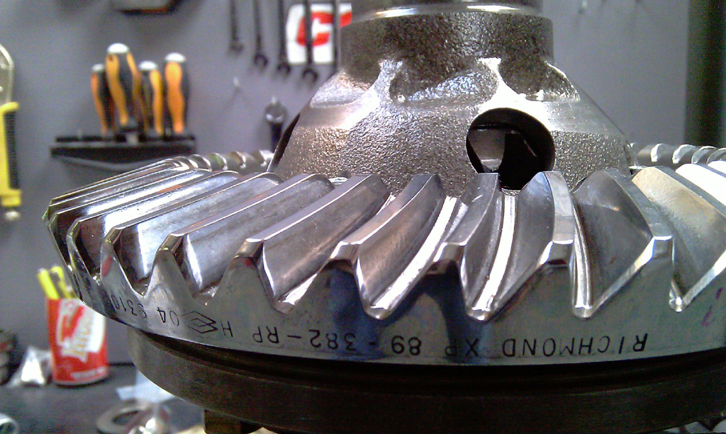

Posté 05 March 2011 - 08:36 PM
premier boulot de l'année pour la Orange Image IPB .... motivé hein Image IPB
j'ai attaqué l'pont ....enfin ... j'ai sortie des pièces des cartons et j'en ais mis 2 ensemble juste pour la photo Image IPB ...
Nouveau différentiel LS 31 Spl courroné d'une denture 3.82.
Vous remarquerez que la couronne est chromée. En fait c'est comme pour les caches culbuts ... chromé, ca va plus vite ... En réalité, c'est pas chromé, mais polie, et c'est évidement pareil pour le pignon d'attaque ... de toutes façon, j'avais pas le choix, toutes les pièces issues de la Nascar sont comme ca, Image IPB ... je vais quand même pas les dépolir Image IPB
Ce message a été modifié par Romuald - 05 March 2011 - 08:37 PM.

#1736 PiOnPiOn (Cédric)
  • 1938 Messages :
Posté 06 March 2011 - 01:26 AM
Image IPB poli c'est étonnant ça, il y a une raison technique à ça?
en tous cas belle pièce!!
#1737 Alexstanger
Posté 06 March 2011 - 08:33 AM
Réduire les frictions pour limiter la perte de HP au roues!
