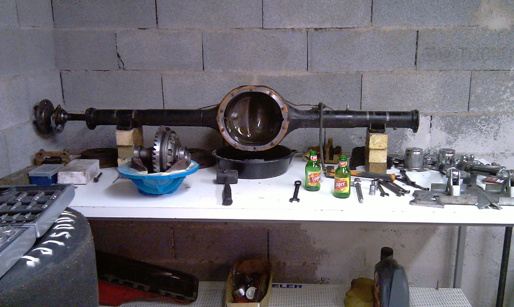

Posté 23 March 2011 - 10:22 AM
Dans l'pont, tout est bon ...
Allez, encore un p'tit coup de peinture a donner, 2 ou 3 pils pour graisser tout ca et ce sera pret Posted Image
#1760 damien-mach1
Posté 23 March 2011 - 11:42 AM
Mouais!
Je suis sur que tu as oublié d'enlever les rotteuses (ou wotteuses si tu préfère) avant de prendre la photo. :mrgreen:
Evidemment, ça va attirer les commentaires désobligeants sur ton post!
Sinon, pour le pont, si tu le remonte sous la caisse comme ça tu risque pas de pété un chrono! :unsure:
