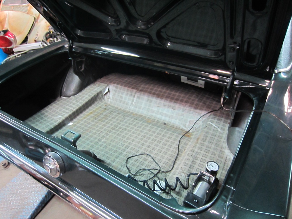

Sinon compresseur installé, juste faire un réglage avec le tuyaux car petite fuite sur le circuit des mes amortisseurs arr. Quel bonheur de pouvoir regler facilement sa hauteur de caisse à l'arr !

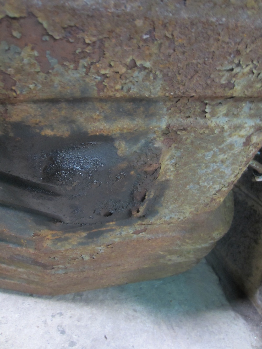

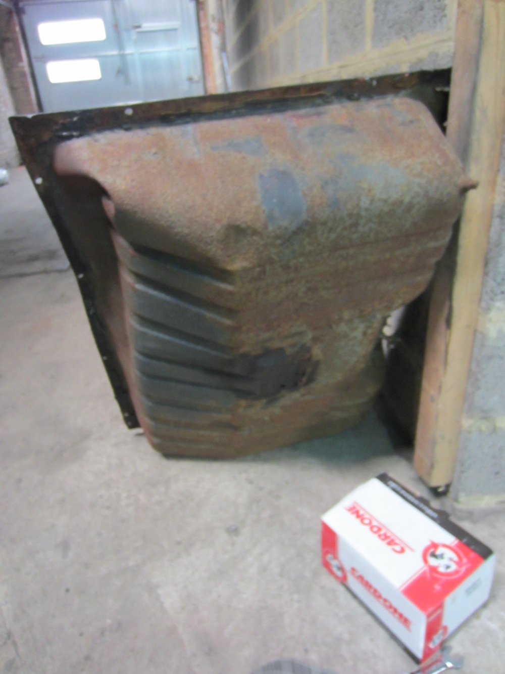

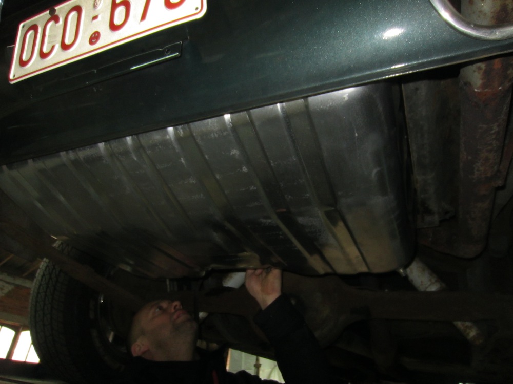

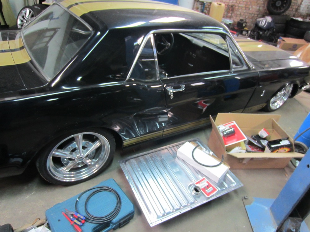

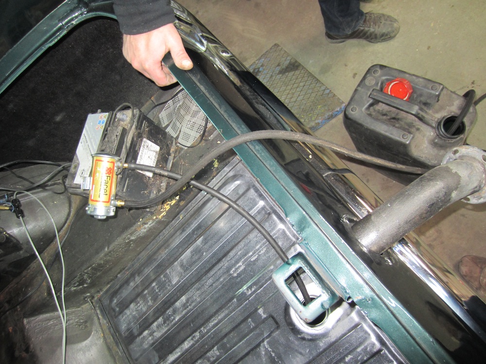

Bypass du chauffage qui pissait au niveau du passager, voila ou partait toute mon eau. On refera le chauffage cet hiver.

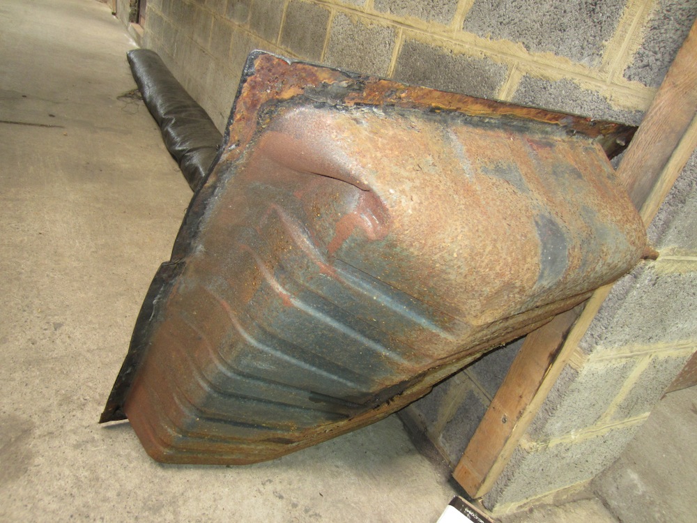

Reservoir changé. Tout est ok il est super beau sauf la jauge d'essence qui ne monte plus. Pas pris le temps de verifier pourquoi . Des idées ?
Il etait temps , il avait une sale gueule et on voit bien la fuite. La voiture avait été accidentée a l'ARR. On le voit bien sur la bosse de l'ancien reservoir.
Vider le coffre :
Preparer les pièces :

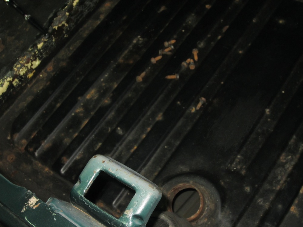

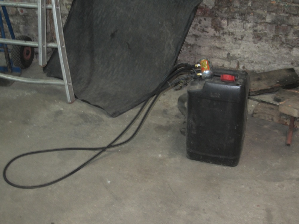

Vider le reservoir :

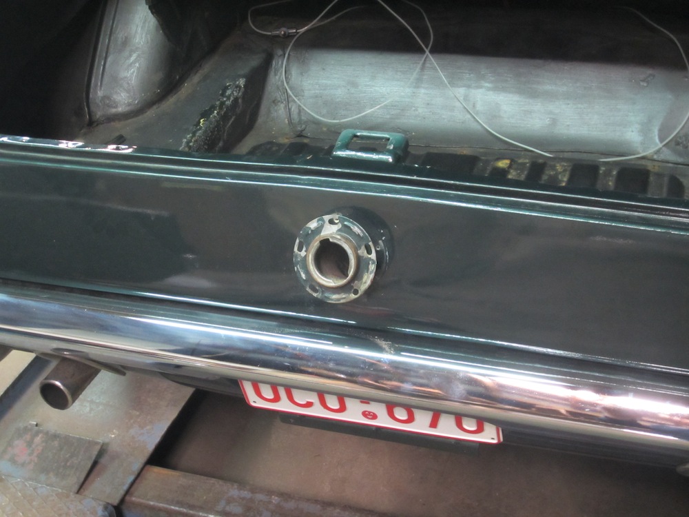

Demonter le bouchon de reservoir :
Enlever les vis du reservoir :
L'ancien reservoir avec sa belle rouille et sa bosse :
La fuite :

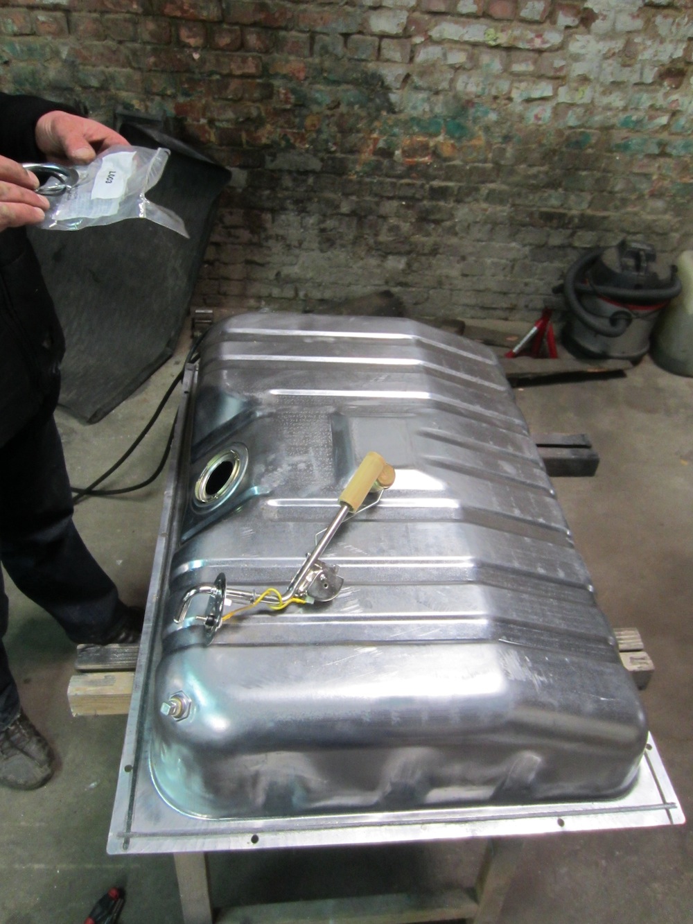

Montage de la jauge :
Voila c'est placé :
Et finalement un avant / après :

Pour ta jauge qui ne monte plus:
Soit probléme de masse du réservoir sur la caisse, surprenant!
Soit problème de masse de la jauge sur le réservoi
Soit mauvaise connection à la jauge
Soit jauge défectueuse
Je verrai d'avantage la derniére hypothèse

Maintenant le nouveau reservoir etait assez gras, peut etre que ca influence la masse ?
					#137
			Posté 05 April 2012 - 10:42 AM
Si le tuyau de la jauge sort en direction du 14 heures, elle devrai être correcte.
					#138
			Posté 05 April 2012 - 10:47 AM
Un autre indice pour ta jauge, elle a peut être tourné lors du remontage, ce qui fait que le flotteur reste coincé...
tiens de memoire je pense qu'elle sort plutot vers 11h ! et la precedente aussi d'ailleurs !
je verifie tout ça demain !
					#139
			Posté 05 April 2012 - 01:02 PM
Je viens de zieuter sur Google image, et je ne crois pas dire de bétises, c'est comme ca sur la mienne et sur une 66 vue ce week end...
Si on redresse legèrement celle sur la photo, la sortie sera bien à 14 heures...
					#140
			Posté 05 April 2012 - 01:19 PM
c'est bien comme cela qu'elle est mise !
