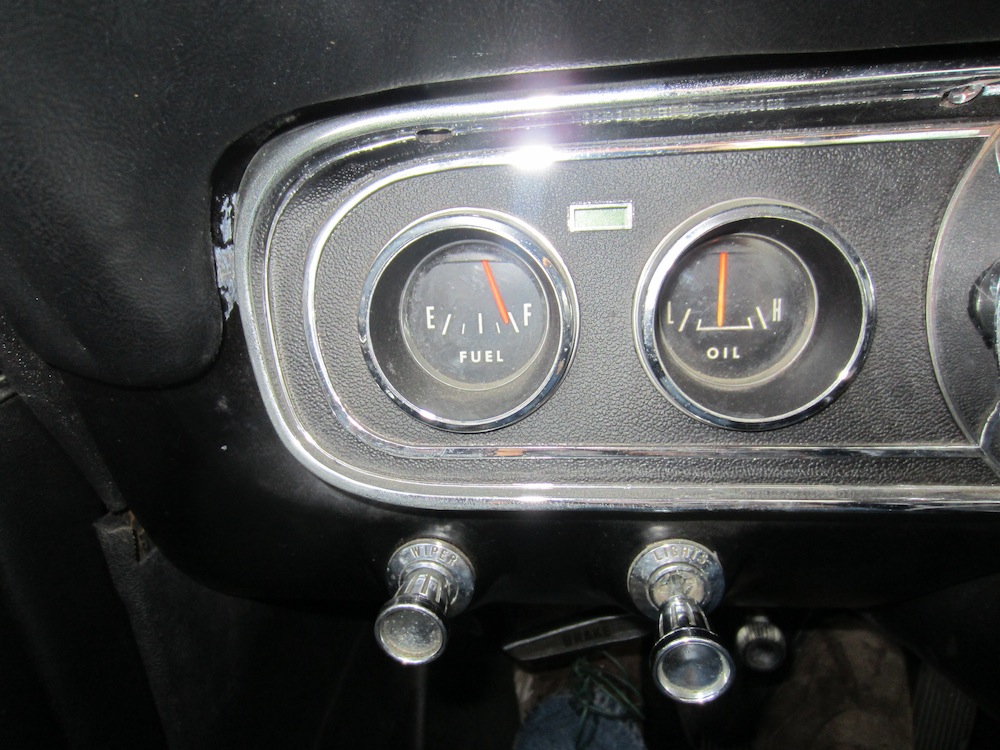

Bon tout va bien !
On a fait tous les tests ! C'etait simplement un reglage a faire avec le flotteur. Ces merdes de pièces tawainaises sont jamais parfaitement ajustées du premier coup !
Par contre maintenant ma jauge n'est jamais montée aussi haut !!
C'est tres agreable Image IPBImage IPB
Sinon autre modif !
On a installé les phares européen en H4. Quelle différence ! Montés sur relais evidemment !

Qu'est-ce que tu entends par réglages ?
Ca pourrait m'interesser ca !
Bonne question !
C'est pas hyper evident à expliquer.
En gros apres nos tests (masse ok, gauge ok) ne restait plus que la jauge d'essence dans le reservoir à verifier.
On a donc redemonté (heureusement je m'etais trompé dans une commande et j'avais deux joints pour le niveau d'essence).
On a mesuré les resistances de la jauge de niveau d'essence à nu et on a trouvé 8 ohms et 80 ohms comme valeurs extrêmes (flotteurs bas et flotteurs haut).
ça nous a pas paru génial comme valeur donc on a démonté celle de l'ancien réservoir qui marchait encore.
La on a mesuré 7,5 ohms et 74 ohms. Donc finalement valeurs très proches !!
La on etait un peu bloqué.
Finalement en comparant les deux jauges, on s'est rendu compte que la nouvelle n'avait pas exactement la meme forme au niveau de sa tige de flotteur. On l'a redressé pour que sa course soit plus grande (difficile a expliquer mais quand on l'a devant soi c'est clair) et donc que le ressort résistance travaille bien sur la plus grande course possible.
En modifiant sa tige le flotteur a un peu bougé et donc on a replié pour que sa valeur minimale soit bien celle lorsque l'essence est au plus bas.
En gros on a plié la tige du flotteur a sa base et à son extrémité !
c'etait encore beaucoup de chipots pour pas grand chose mais maintenant j'ai une jauge qui monte et qui descend parfaitement !
#144 57-Hervé
Posté 07 April 2012 - 09:52 AM
Ok, c'est clair comme explication et c'est, je pense, une bonne piste pour ceux qui ont le même problème.
Merki Image IPB

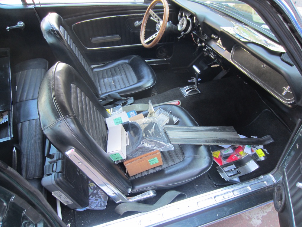

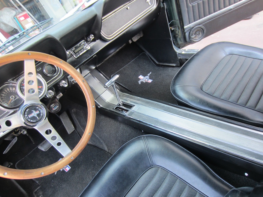

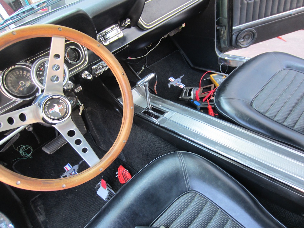

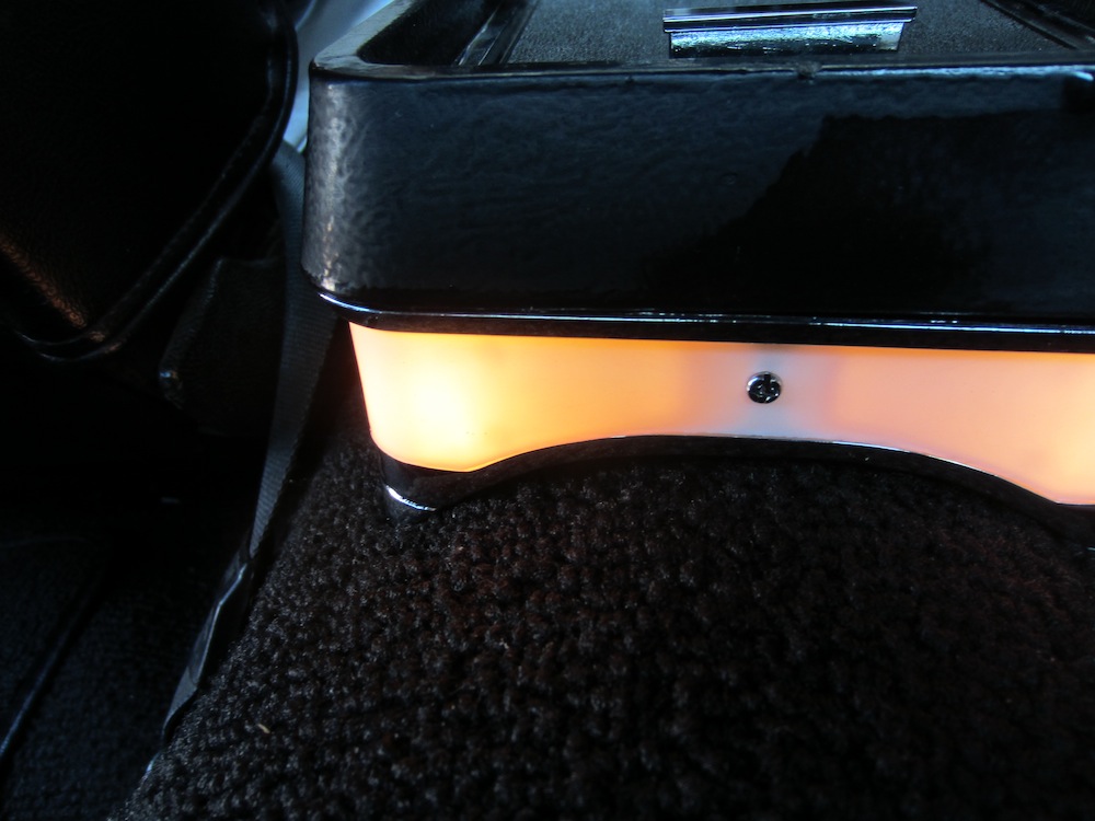

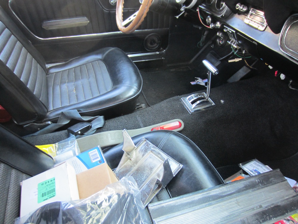

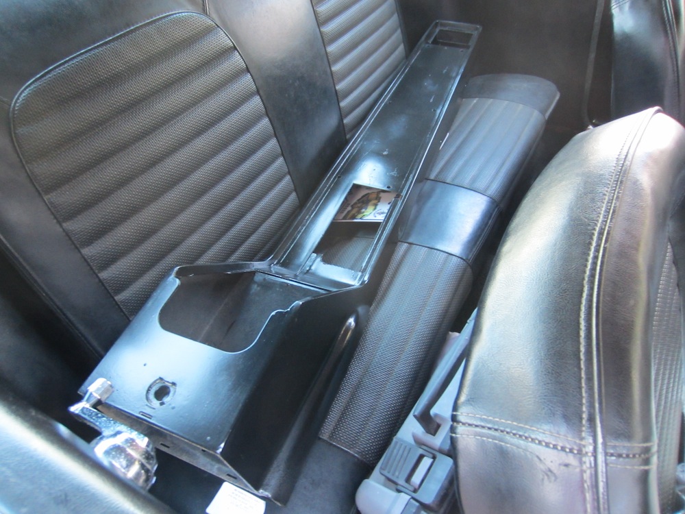

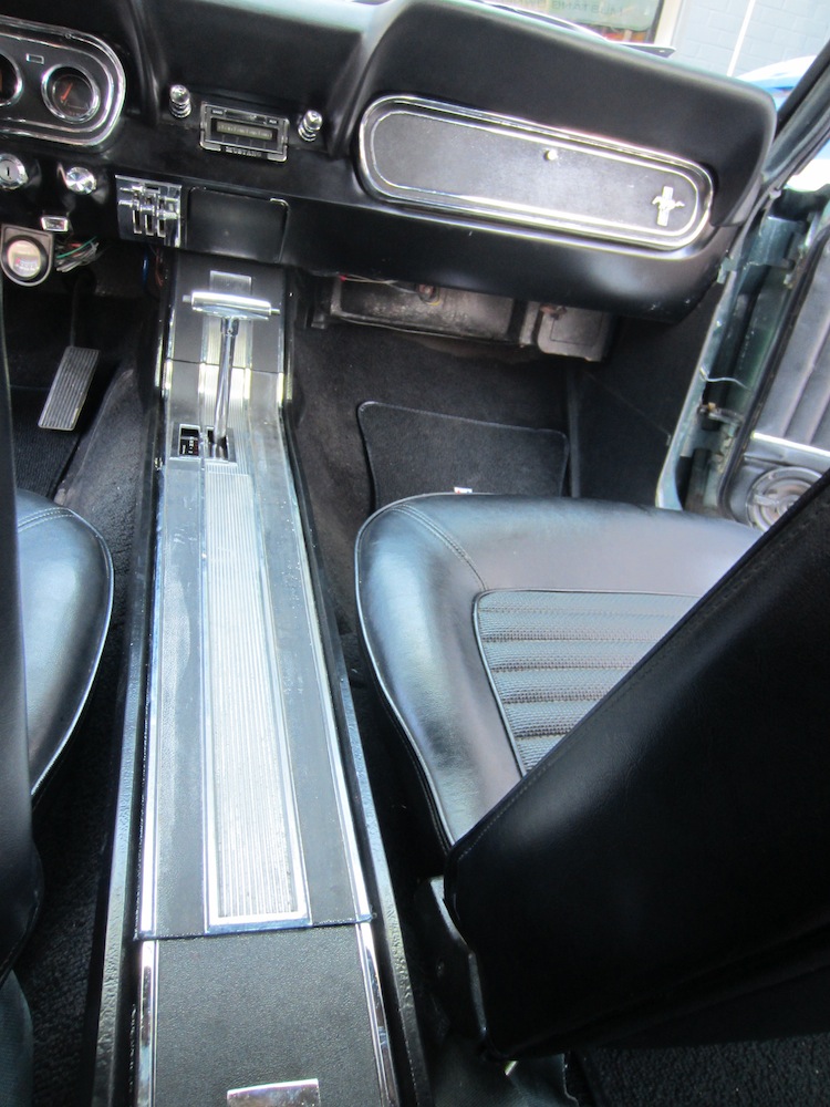

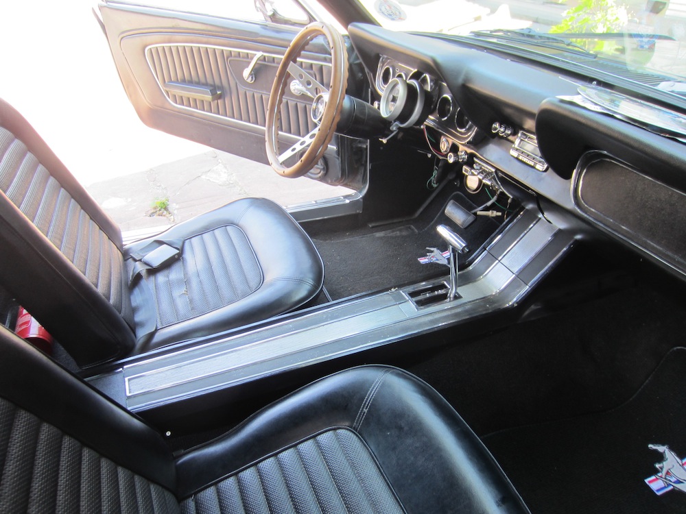

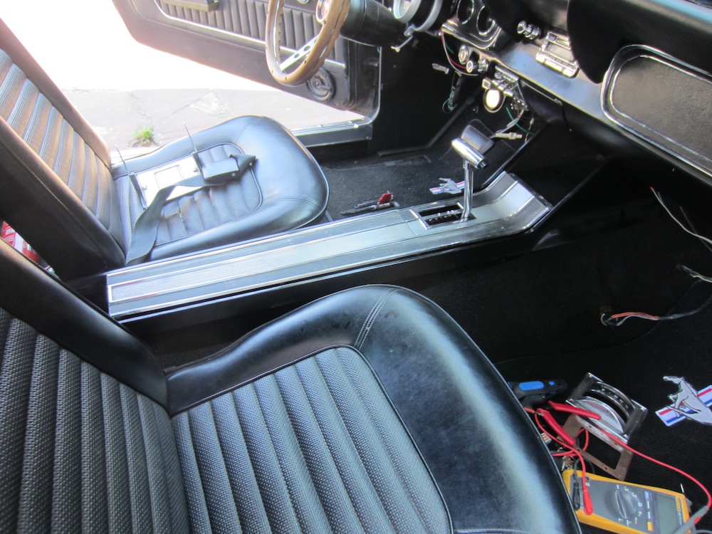

Mise à jour des travaux de ce lundi de pentecote !
Enfin , j'ai pris le temps d'installer ma console centrale. Y a rien à faire ça fini la voiture. Je ne peux deja plus m'en passer.
Avant :
Apres :
Branchements electriques faits aussi !

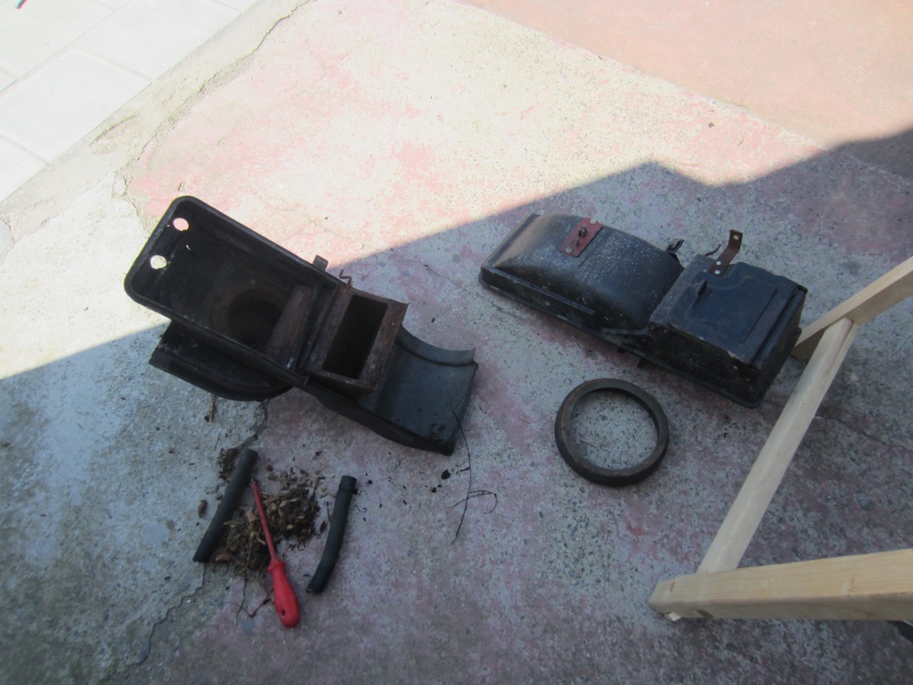

J'en ai profité pour demonter mon radiateur de chauffage.
Je pose quelques questions sur un post specifique.

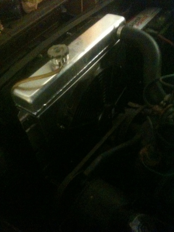

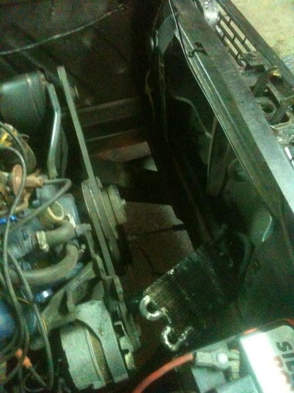

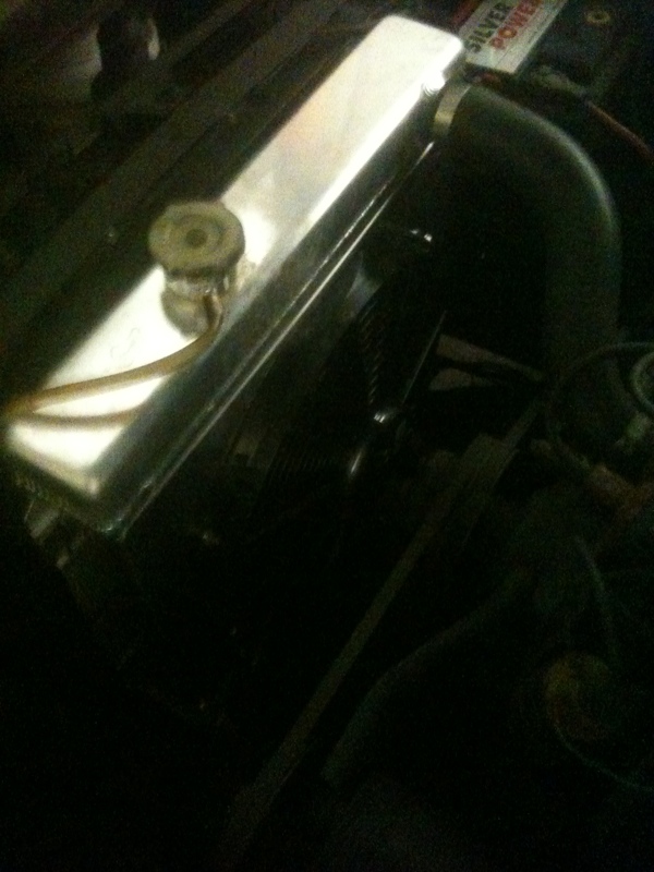

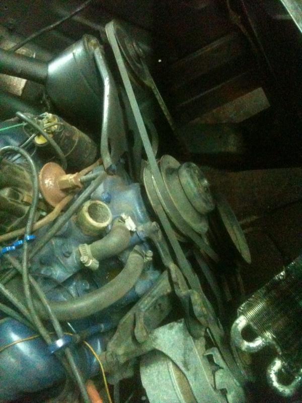

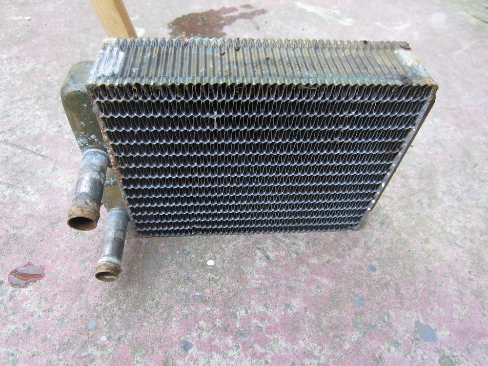

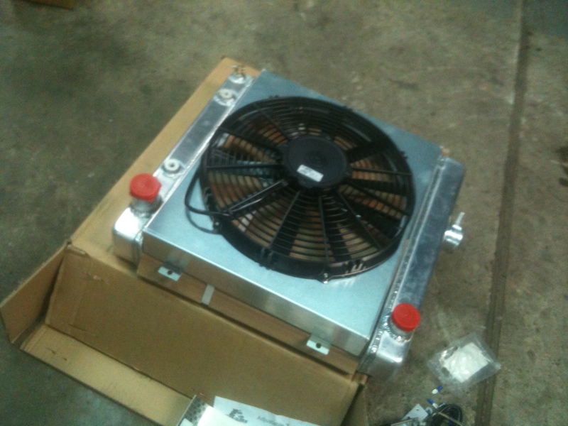

Posté 15 September 2012 - 03:59 PM
Bon maintenant que la console centrale est faite, on s'est occupe du circuit de refroidissement.
Nouveau radiateur en alu avec fan shroud en alu et radiateur electrique.
Quelle difference ! La temperature ne bouge plus d'un poil.
J'en ai profite pur refaire a neuf le radiateur de chauffage.
Mise a niveau de l'eau. Seule enorme difference le bruit.
J'ai l'impression d'avoir une nouvelle voiture.
Pour moi, c'est devenu un poil trop calme.
Mais la ligne complete en inox est prete avec ses beaux 4 en 1 et ses cherry bomb.
Le gros son devrait revenir.
Steph
Ce message a été modifié par ducobu - 26 September 2012 - 02:01 PM.
#156 ducobu
ducobu
  • 2862 Messages :
  • Location:MONS
Posté 26 September 2012 - 02:03 PM
et les photos, qualité gsm ancestral.
#157 thor_eyerdhal
Posté 26 September 2012 - 03:00 PM
C'est surtout l'éclairage pendant la prise de vue qui à l'air ancestral! :mrgreen:
Tu éclaires le garage à la torche?
Enorme différence de bruit? Tu parles du son que générait le ventilo mécanique auparavant?
Ce message a été modifié par thor_eyerdhal - 26 September 2012 - 03:02 PM.
#158 bugsoli
Posté 26 September 2012 - 03:01 PM
C'est quoi la marque de ton rad ?
#159 ducobu
ducobu
  • 2862 Messages :
  • Location:MONS
Posté 26 September 2012 - 03:24 PM
c'est un MU.
oui pour le bruit de façon générale dans l'habitacle ça a vachement baissé, j'ai vraiment l'impression d'avoir changé de voiture. Comme si le bruit du moteur avant était amplifié par le ventilateur mécanique.
Quelle différence !
Pour l'éclairage dans le garage, c'est vraiment mon iphone qui déconne car meme à l'exterieur on a l'impression que je fais de photos de nuit !

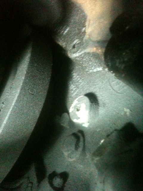

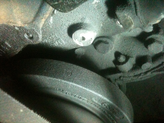

Tiens sinon ça c'est normal ? :
pas de timing pointer !!!!!!

j'ai vu ton post plus haut a propos du mano d'essence
moi j'avais résolu le soucis en réglant les mano (ils sont réglables derrière)
