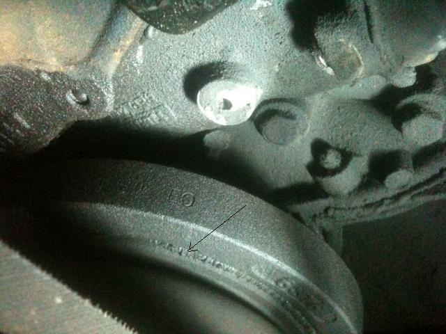

Avec le ventilo mécanique d'origine, je n'aimais pas le bruit qui venait du compartiment moteur, un bruit de turbine, même au ralenti qui me gachait le son du V8.
Après avoir changé pour un débrayable, çà n'avait plus rien à voir, beaucoup moins de bruit venant de l'avant ne perturbant pas le son provenant des échappements...
Encore mieux depuis que je suis passé à un Flexlite en plastique avec un pas moins important.
Sur tes photos, ce que je vois surtout c'est que l'anneau de caoutchouc de ton damper est CUIT, t'étonnes pas si ca se décale ou si l'anneau extérieur se voile un de ces jours...

euh si t'as 2 minutes pour me mettre une fleche sur la photo, ça m'aiderait parce que le vois pas ou est le caoutchouc.
en meme temps sans timing pointer je ne saurai pas faire grand chose. Bon methode pmh romu en cours de toute maniere
pour le son , j'attends impatiemment la semaine prochaine pour me monter mes shorty avec ligne inox et mes deux cherry bomb comme pot. ça devrait chanter beaucoup mieux !
#164 thor_eyerdhal
Posté 26 September 2012 - 05:39 PM
Cet anneau est du caoutchouc, il devrait avoir une apparence légèrement bombée et lisse.
Le caoutchouc qui le compose est complètement craquelé..
Même avec la methode de Romu il te faut un point de repère fiable pour faire les mesures...
Ensuite il te faudra ce même point de repère utlisable depuis le haut du moteur pour caler l'avance avec un strobo.

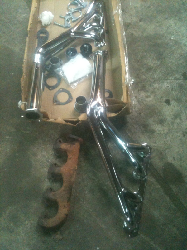

On continue les gros travaux. Installation de la nouvelle ligne d'echappement avec nouveaux collecteurs 4/1, ligne inox et silencieux cherry bomb. Beaucoup de travail, soudure, ajustement. Ca avance mais encore une bonne journee de travaux. Photos sombres plus tard.

quel bordel ces pièces de mustang. rien mais rien ne tombe juste. Il a fallu complètement reprendre les collecteurs pour qu'ils tombent justes !
Bref, j'espère terminer demain mais il y a encore du boulot !

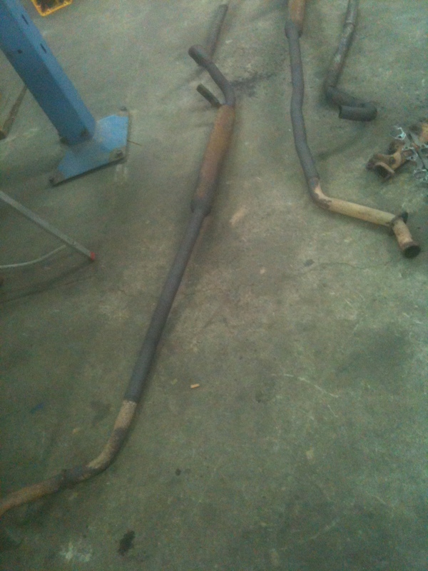

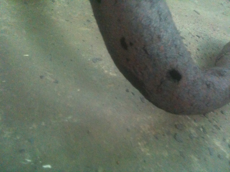

il etait des temps, l'echappement est complètement troué partout !!

Ce sont des Tri-y pas des 4 en 1, je sais, je fais chier à chipoter :P
Ca me console que les Patriot soient aussi merdiques à installer que les JBA, j'ai mis un an à refaire la nouvelle ligne (bon du sur mesure avec terminator boxes, çà allonge le boulot).
Bien qu'étant soit disant du bolt-on, c'était l'enfer avec la DA, le pitman arm, le cloche T5, sans parler de l'ajustement avec les ports des culasses , etc..Il fallait reprendre à plein d'endroits!!

ce sont de simples scott drake que j'ai acheté chez adams en hollande.
J'ai racheté un tube inox, 2 silencieux cherry bomb et les tuyaux d’échappement pre formé pour passer le pont. Mais meme lui doit etre retravaillé.
Bon j'espere que fonctionnera correctement lorsque je démarrerai demain ! Image IPBImage IPB
Visiblement ils sont d'origine PATRIOT (ou plus exactement Pertronix) , car ce sont exactement les mêmes.
Coupe69, si tu peux tester pour nous les deux autres modèles, histoire de savoir si ils sont moins galère...
Il y a en a chez Dougs Headers (également filiale de Pertronix) et chez Doug Thorley :)
