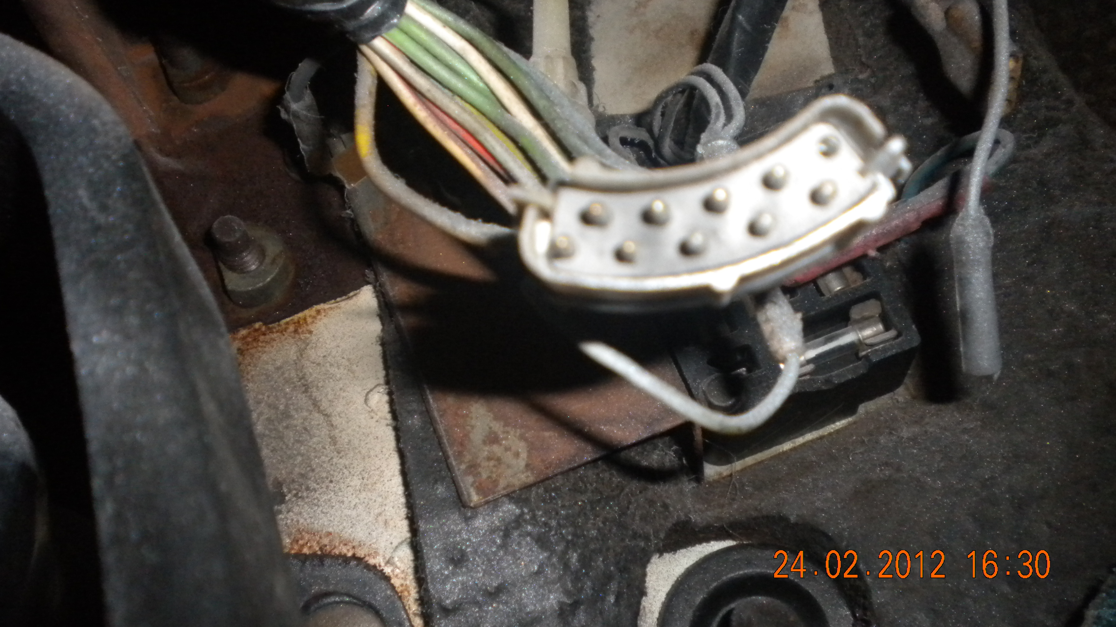

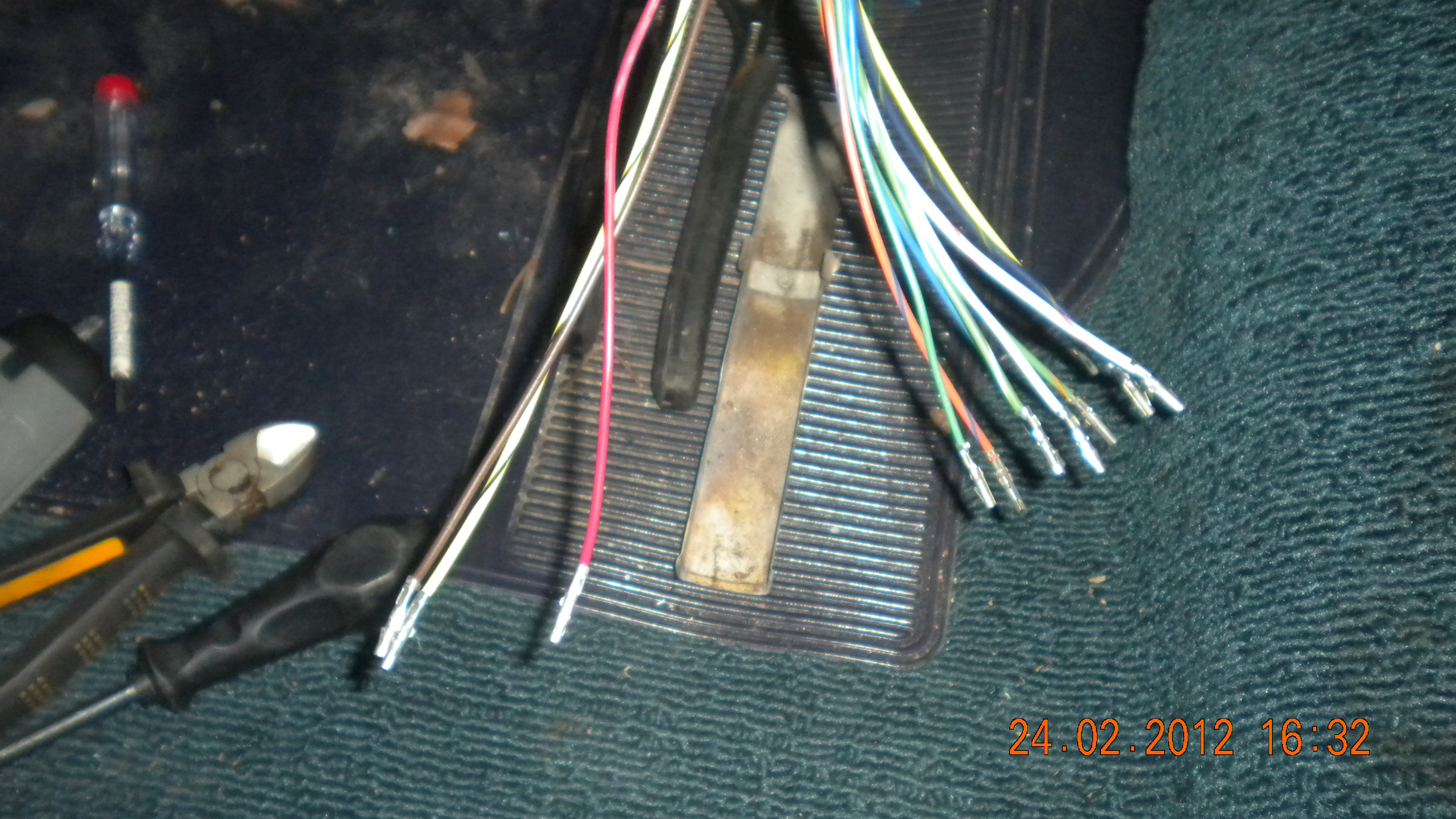

seulement voila, Sponge nous dit qu'il reste 2 cable non connecté et moi il m'en reste 3 !!
en effet, dans la pièce en plastique avec les broches qui recoit les cables, j'ai place pour 10 broches mais il n'y en a que 9 et pas de cable qui parte de la broche "manquante". Donc, pour moi, a priori, ce serait normal. Mais alors pourquoi Sponge nous dit qu'il doit resté 2 cables sur les 12 que compte le faisceau.
voici la pièce plastique avec les broches où l'on voit que la n°10 est manquante
voici mon faisceau de 12 cables
donc quid de tout cela? Manque-t-il vraiment une broche et le cables qui part de la broche? ou puis-je brancher et tout remonter (car j'ose pas remonter et tester et faire un cours jus ou je sais pas quoi)
je sais pas si j'ai été très clair

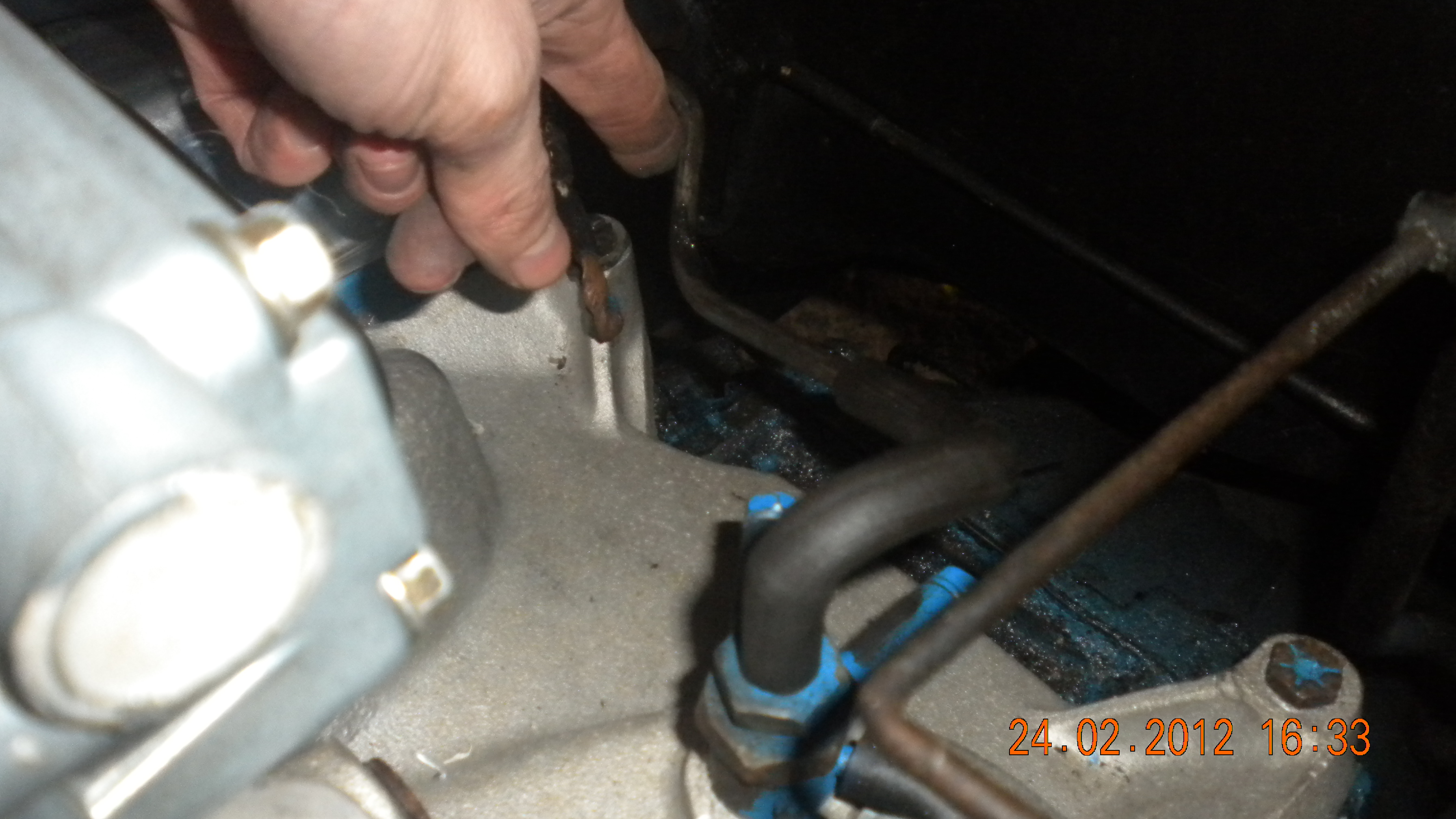

1; C'est quoi ce cable? (on m'a parlé de la dépression de boite)
2. va-t-il vraiment vers la BA
3. si oui, où sur la BA?
4. Est-ce que ce cable débranché expliquerait-il qu'elle veut pas prendre au démarrage?

Maintenant, c'est de savoir
3. ca va où sur la BA?

S'il n'est pas raccordé, que le toyo n'est plus très étanche ou que le modulator est percé, il va y avoir une influence au démarrage ... il y aura prise d'air, et en roulant, les rapports ne passeront pas.je pense pas que ça influence au démarrage mais plutot au roulage pour le passage des vitesses

Demande à quelqu'un qui a une caisse de la même année de te faire une photo de son connecteur pour brancher tes fils de la même manière
