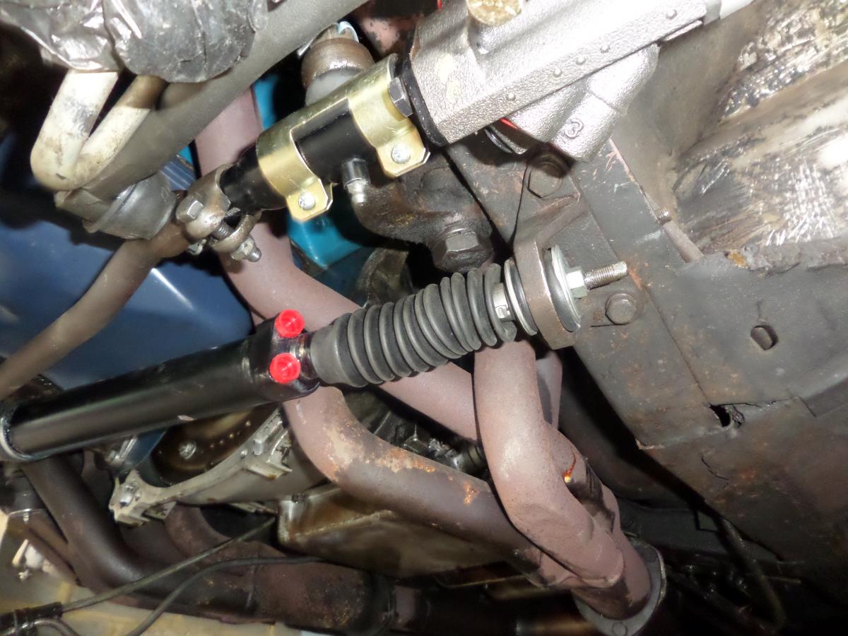

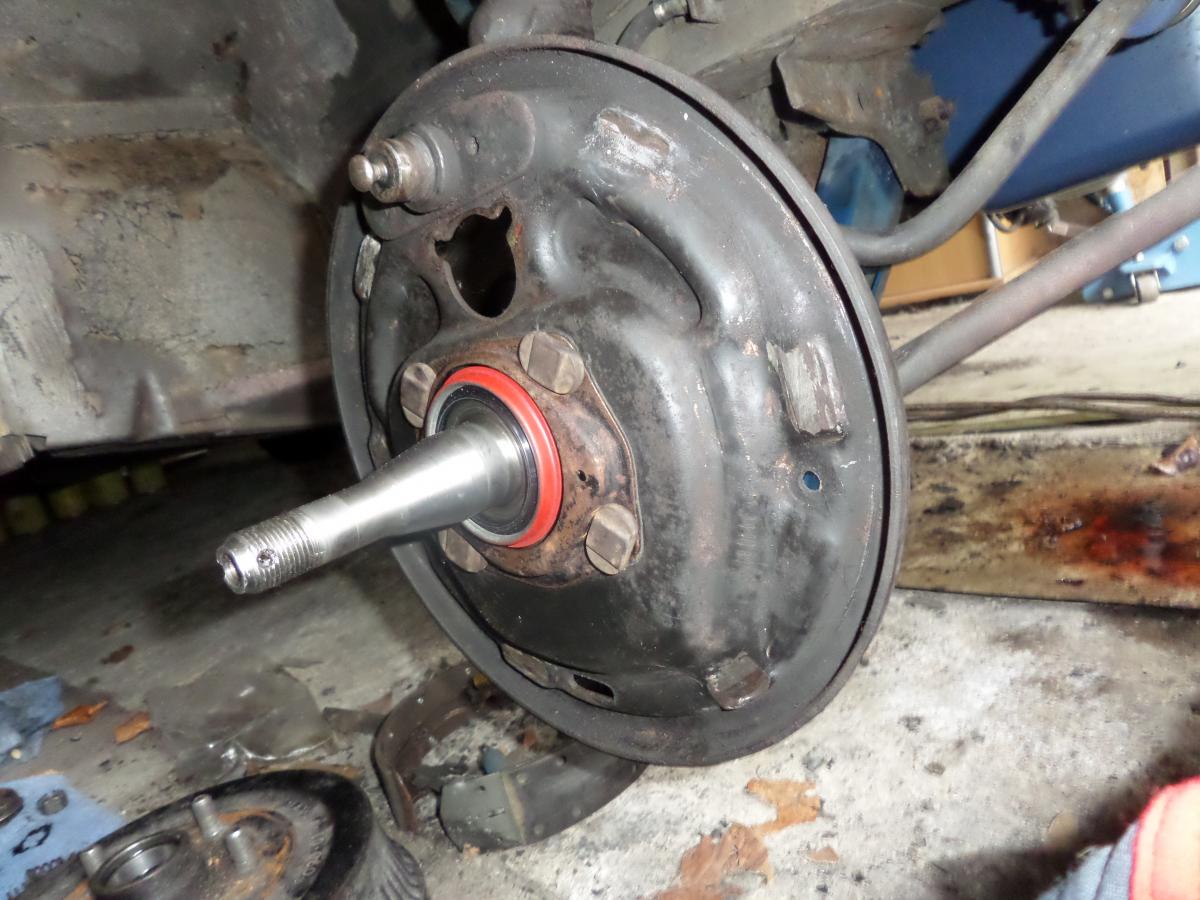

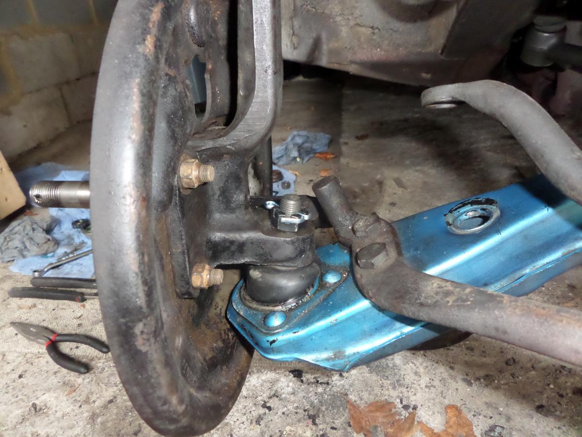

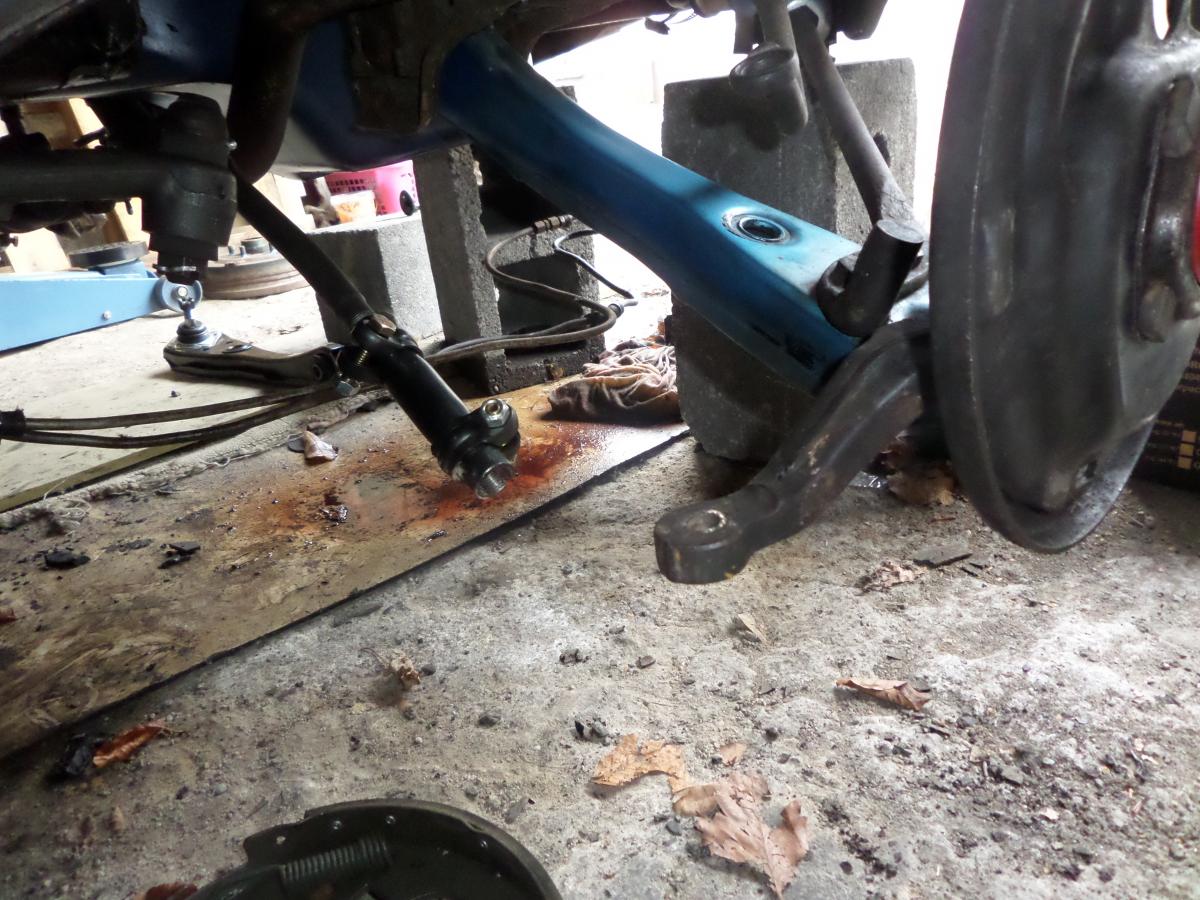

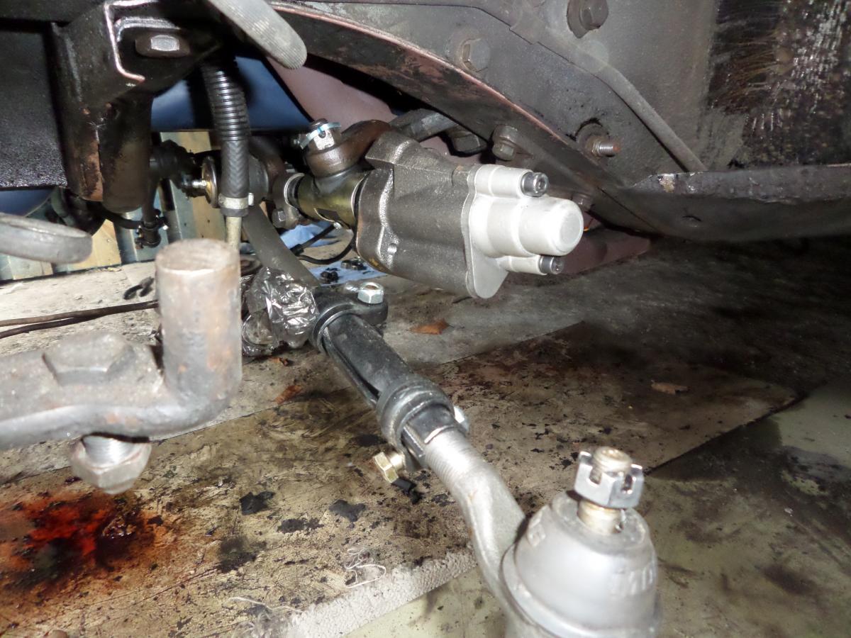

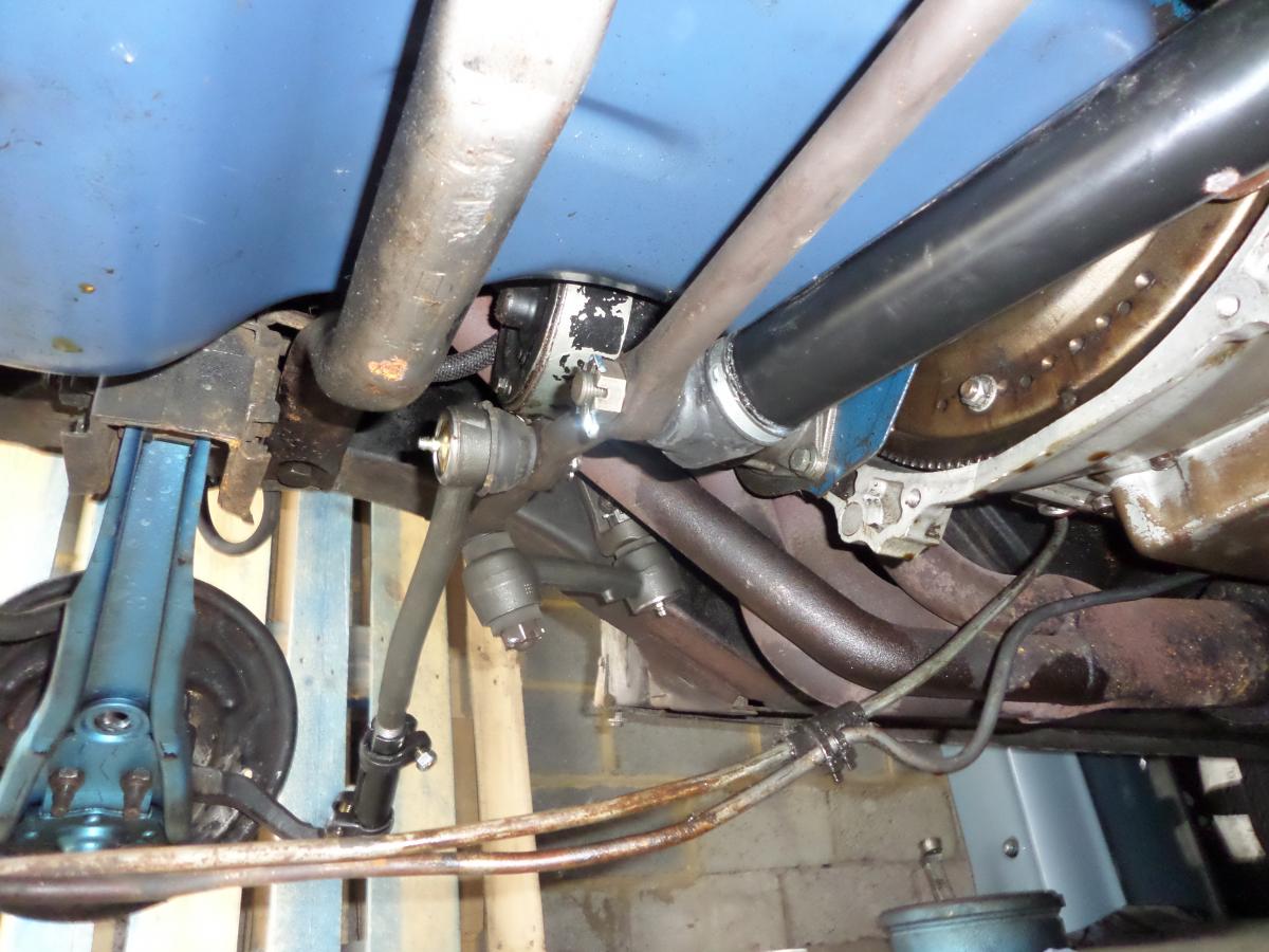

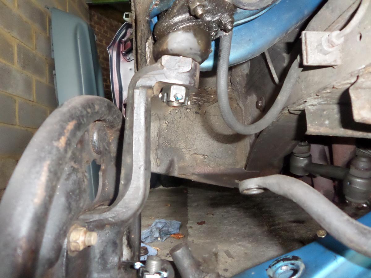

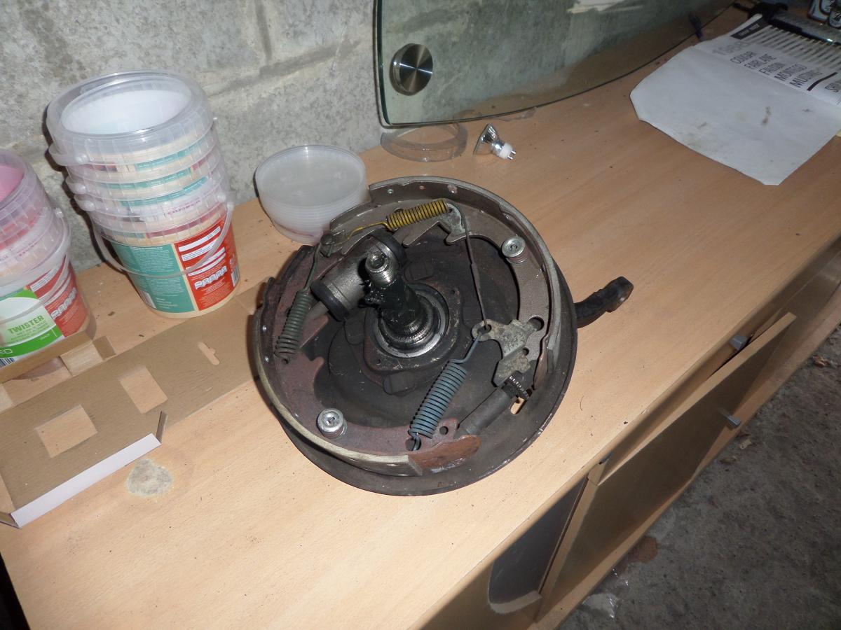

Suite a la reception d'une partie des mes pièces, l'autre partie étant bloquée à Bruxelles !!!, voici l'avancée du jour:
Démontage complet, dégraissage et nettoyage de l'ensemble tambour gauche.
Remise en place de la fusée 65, de la plate et du grease seal.
Demain, idem mais à droite.
J'attend impatiemment le deuxième colis de mes pièces où se trouve mes cylindre de roue. Sans ca, je suis bloqué evidemment.
Pour finir, remise en place des éléments de la nouvelle direction assistée
SAM_0792.JPG  SAM_0793.JPG  SAM_0794.JPG  SAM_0795.JPG  SAM_0796.JPG  SAM_0797.JPG  SAM_0798.JPG
Ca, c'est pour demain

Je serai toi je mettrait de la bande thermique sur 20 cm sur le tube le plus proche du soufflet de ton vérin, sinon il va fondre à cause de la chaleur rayonnante.
C'est ce que j'ai dû faire sur la mienne, après un premier soufflet fondu ;)

crazydog
  • 6 Messages :
  • Mustang:Fastback 68
Posté 11 August 2016 - 01:28 PM
J'ai une question : C'est normal que l'on voit le volant moteur ? Il manque pas quel chose ?
#634 carjack
  • 5966 Messages :
Posté 11 August 2016 - 01:40 PM
Une petite tôle de protection

ya caisse est sur des Ytong?(brique creuse)
#636 Greg Cali
Greg Cali
  • 586 Messages :
  • Location:Ransart - Belgique
  • Mustang:Coupé 1968
Posté 11 August 2016 - 02:56 PM
Ouais, et sur chandelles. Quatre point de support. Depuis deux ans et bouge pas

#637 Sponge
Posté 11 August 2016 - 08:08 PM
A vue de nez, tu n'aurais pas du remonter les lignes de la boîte par dessus la direction?

Posté 12 August 2016 - 08:08 AM
Yesss, corrigé. Thanks
